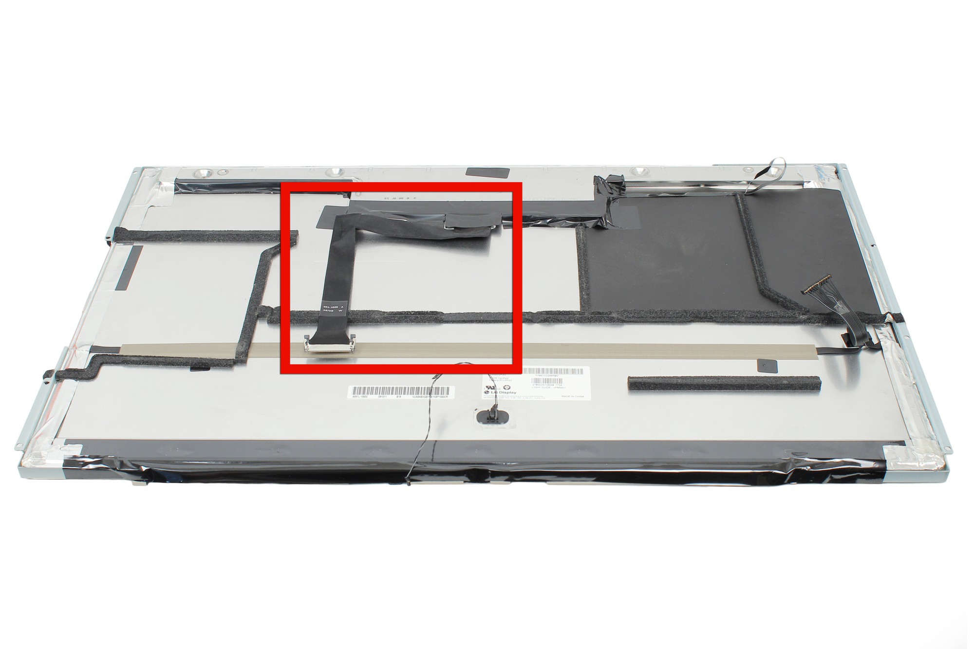

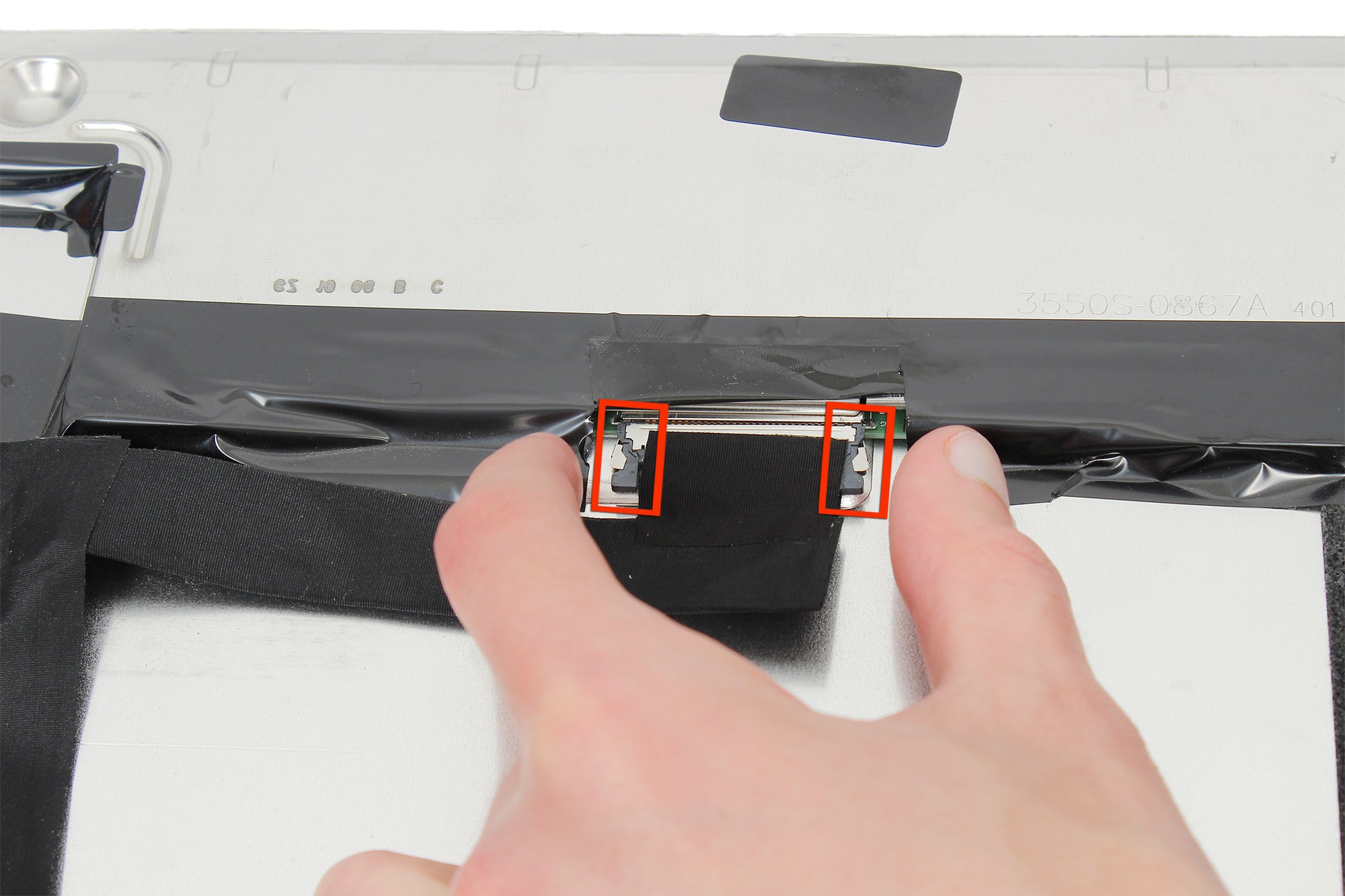

Retournez l'écran LCD.
Veillez à ce qu'aucun objet ne soit placé sur la surface sur laquelle l'écran est posé : Risque de casse !
Le câble de données de l'écran LCD (Nappe LVDS) se trouve au centre de l'écran, comme indiqué sur la photo.

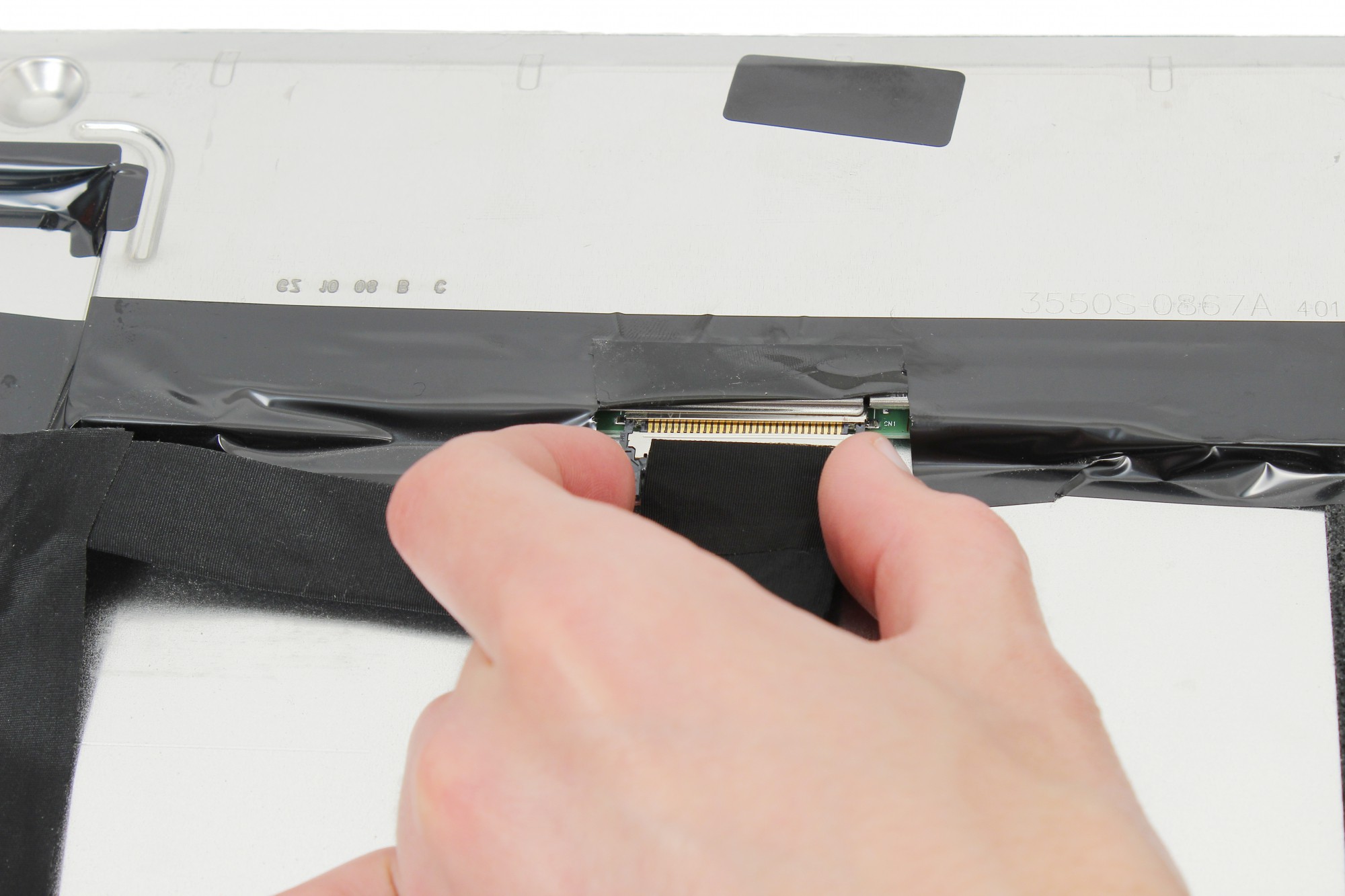

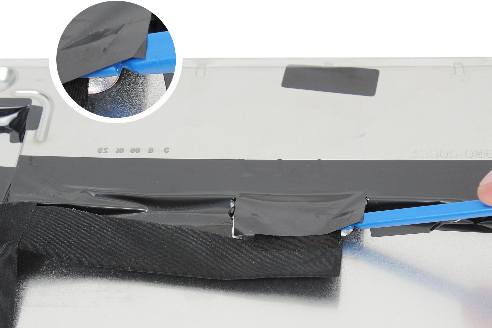

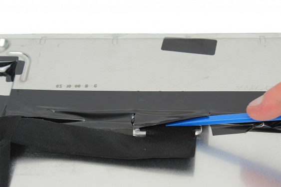

A l'aide d'une spatule en nylon, retirez l'adhésif noir situé sur le connecteur du câble de données de l'écran LCD.

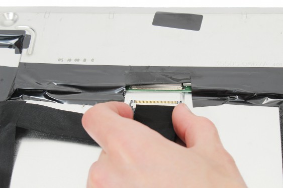

Faites pression sur les deux côtés du connecteur du câble de données de l'écran LCD pour le déverrouiller.
Tirez ensuite délicatement vers vous le câble de données de l'écran LCD.

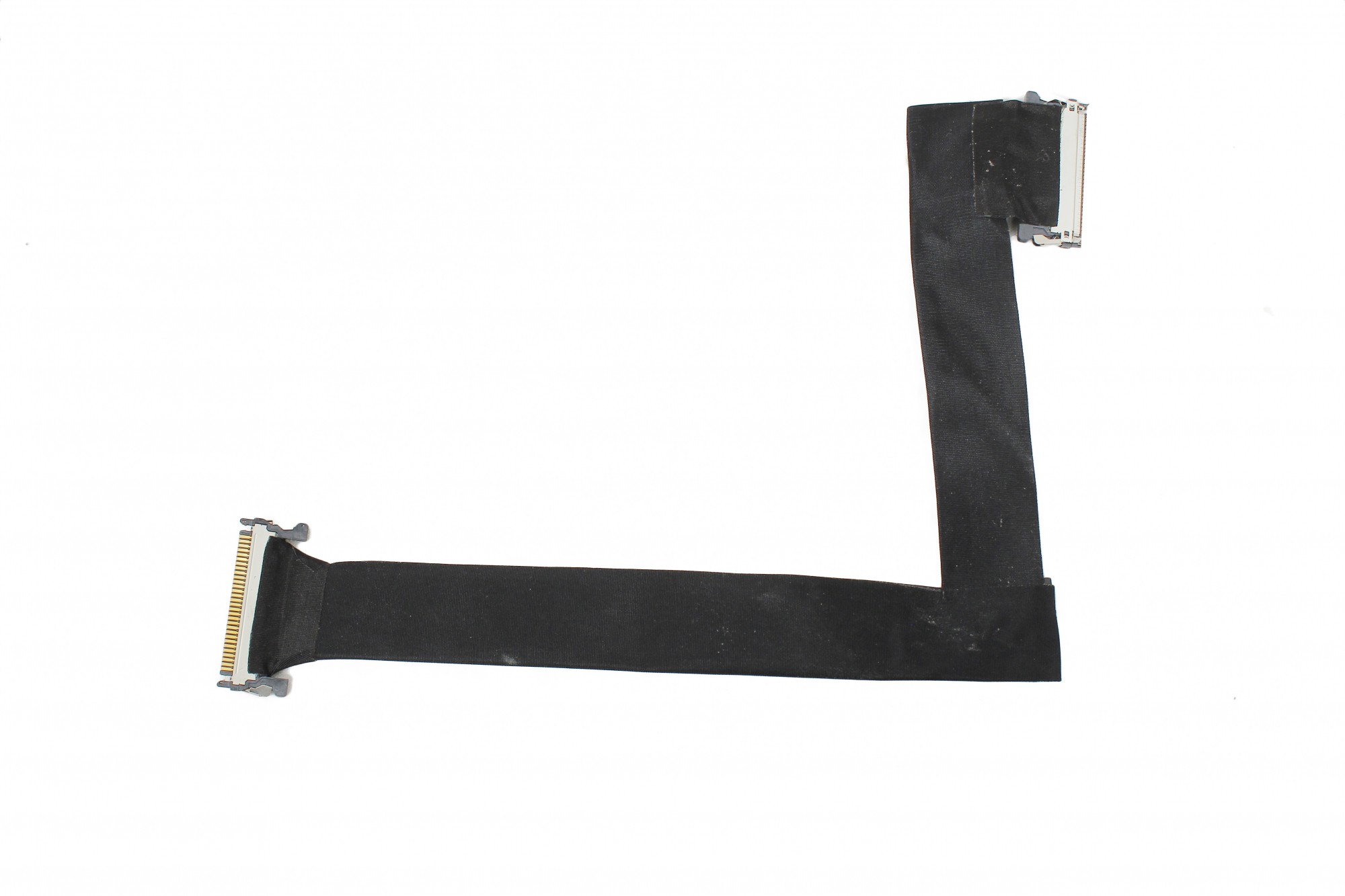

Procédez à l'extraction du câble de données de l'écran LCD.
Le câble de l'écran LCD de votre iMac 27" est désormais démonté.
Procédez à son remplacement par une pièce neuve si nécessaire.
