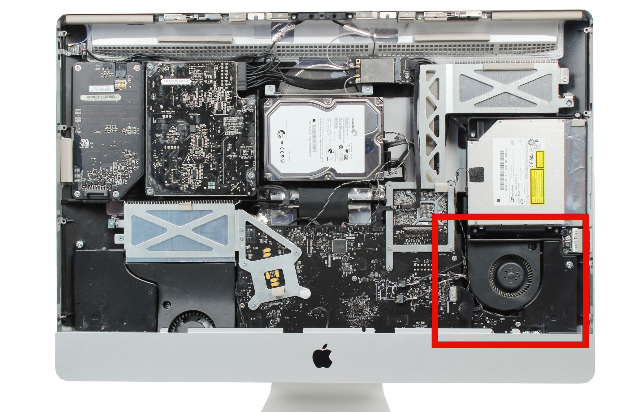

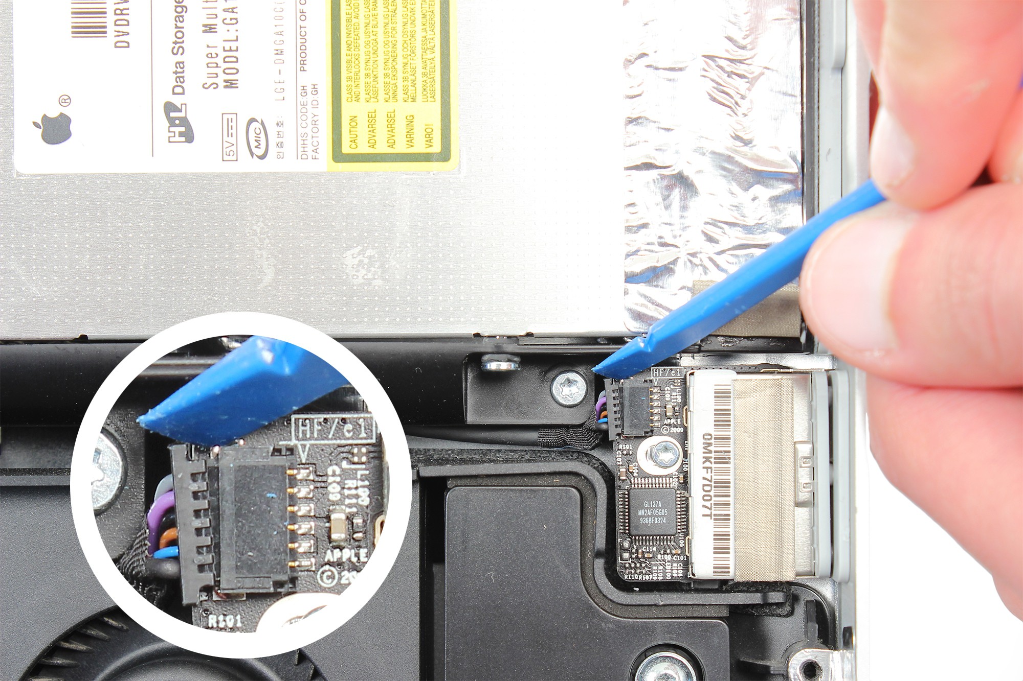

Le lecteur de carte SD est localisé en bas à droite de l'iMac, entre le lecteur optique et le ventilateur du lecteur optique (SuperDrive).

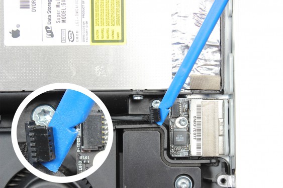

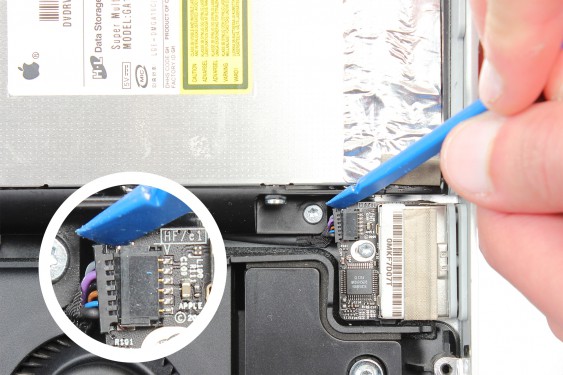

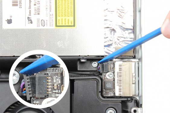

A l'aide d'une spatule en nylon, déconnectez délicatement le câble de données et d'alimentation du lecteur SD.

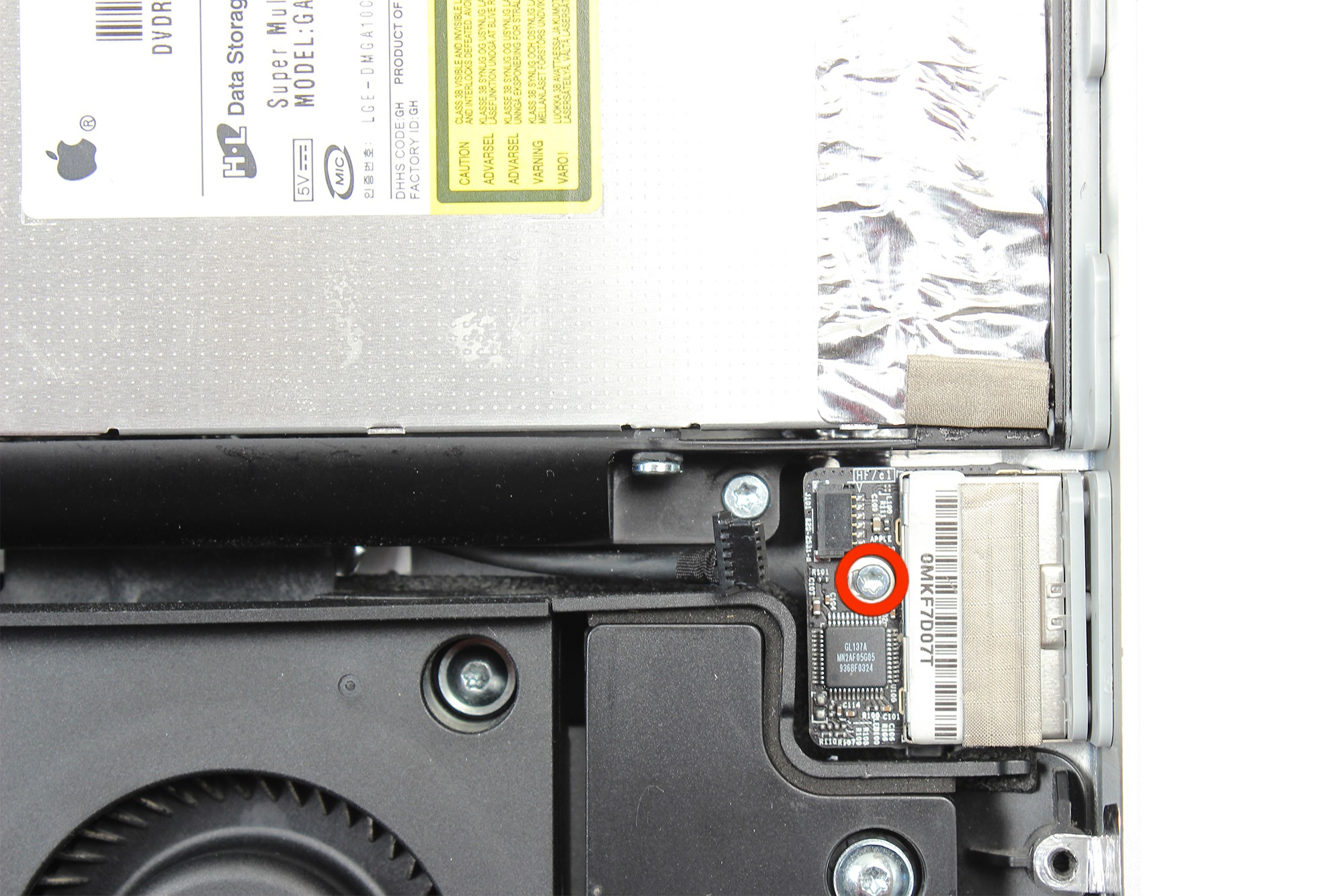

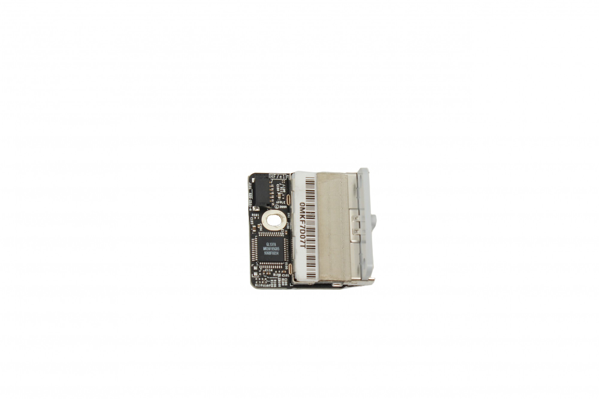

A l'aide d'un tournevis Torx T8, dévissez la vis maintenant le lecteur SD au châssis de l'iMac 27".

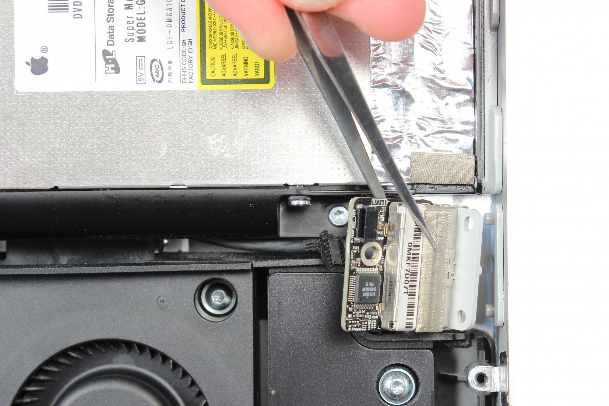

Utilisez ensuite une pince afin de retirer délicatement le lecteur SD de son emplacement initial.

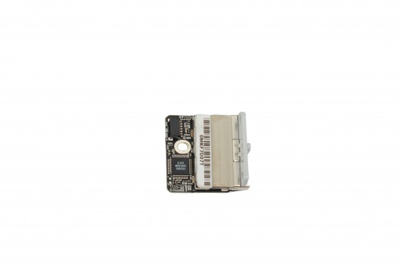

Le lecteur de carte SD de votre iMac 27" est désormais démonté.
Remplacez-le par une piece neuve si nécessaire.
