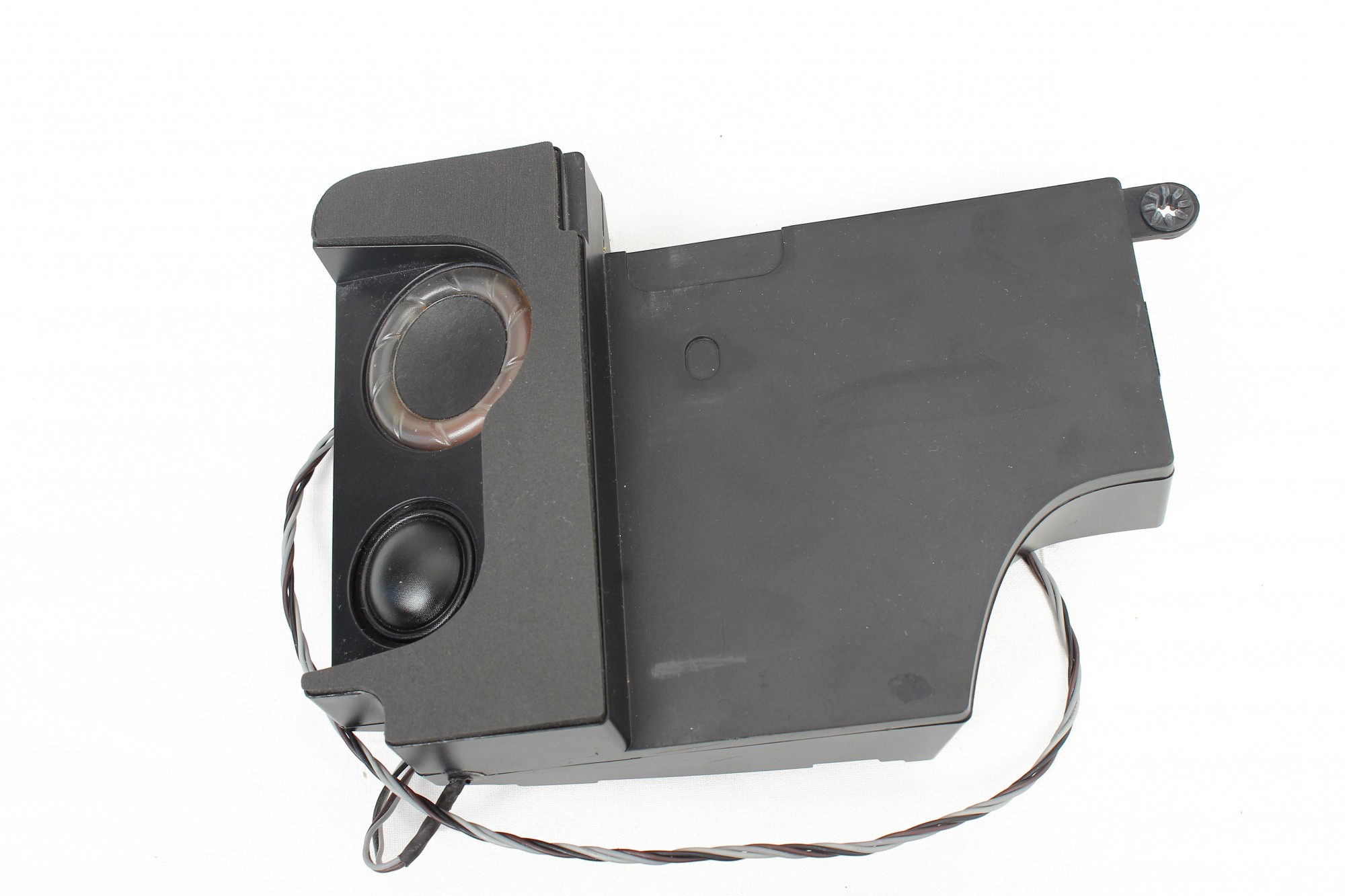

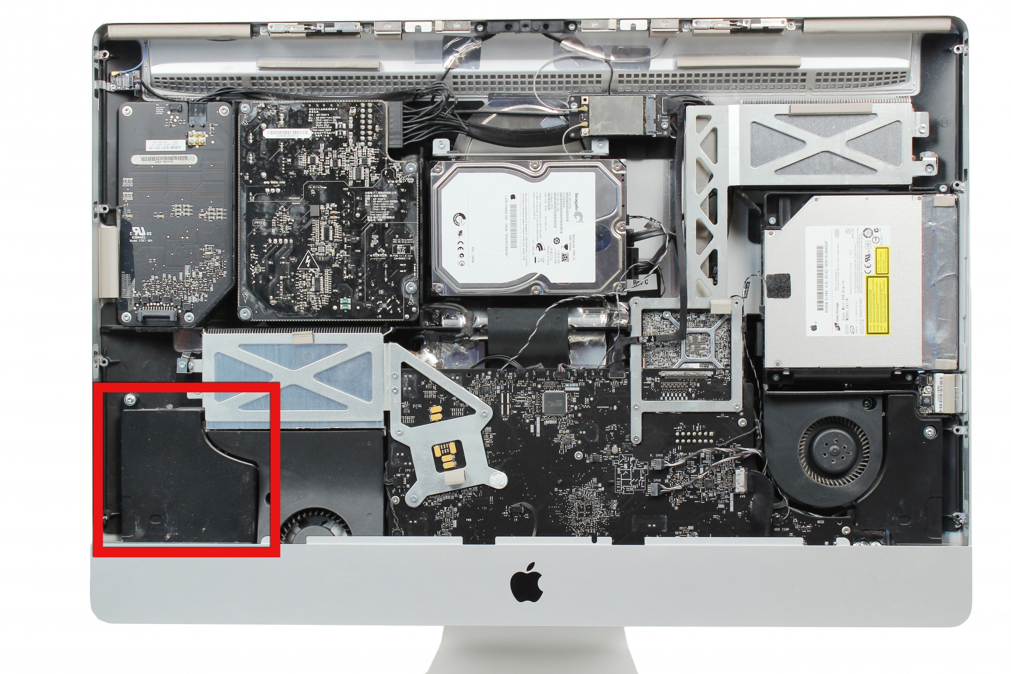

Ce guide vous permettra de démonter le haut parleur gauche de l'iMac 27
Comment remplacer haut-parleur gauche pour iMac 27" fin 2009 (EMC 2309 et 2374) - Guide images
Avant de débuter le remplacement du haut parleur gauche de votre iMac 27" , quelques précautions sont à prendre :
Débranchez TOUS les câbles de votre iMac, y compris celui de l'alimentation,
Appuyez 10 secondes sur le bouton d'allumage afin de vider les condensateurs de leurs électricité,
Puis attendez 10 minutes avant de commencer.
Retournez ensuite l'iMac (côté écran faisant face à la table) comme indiqué sur la photo.

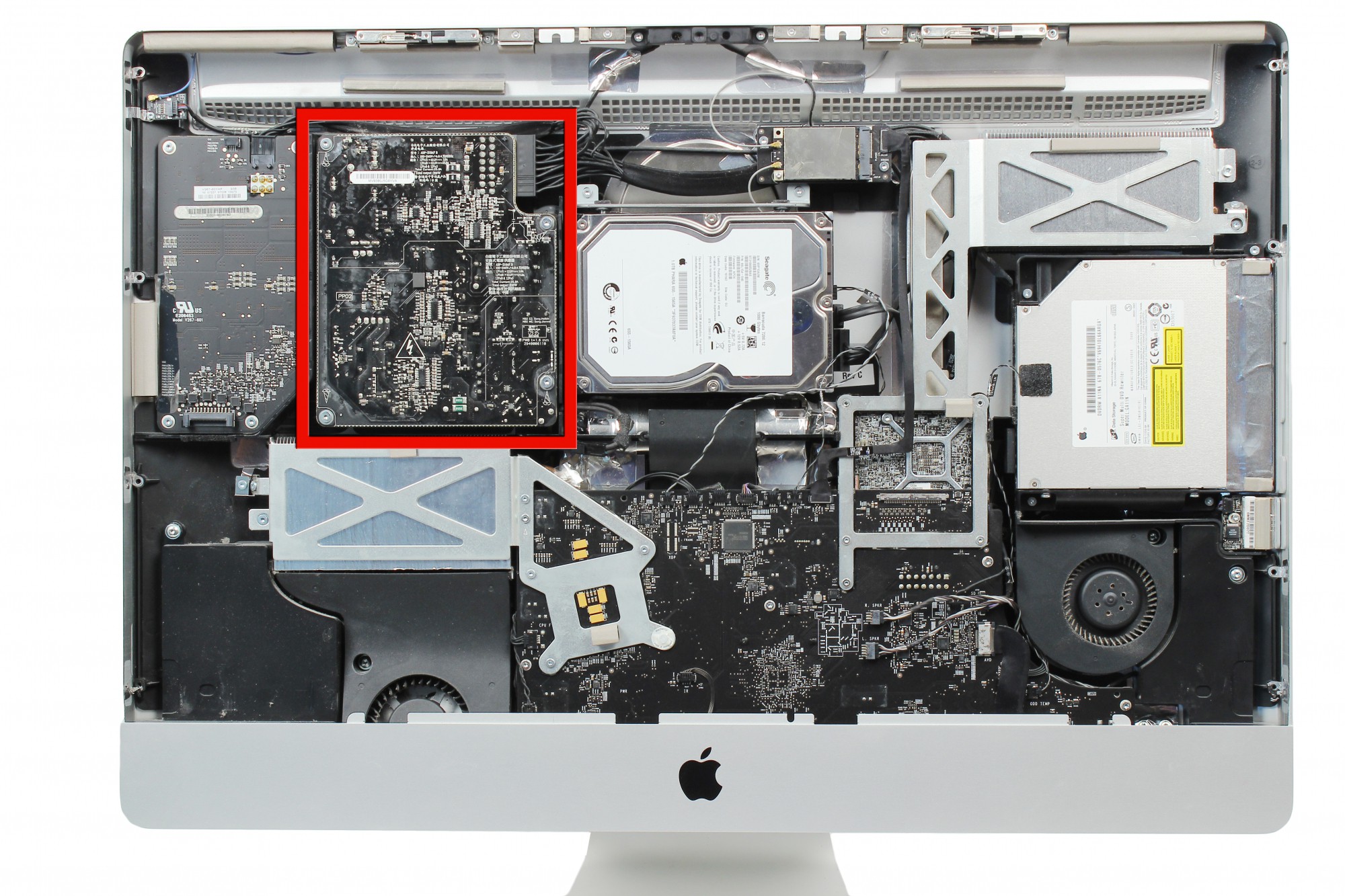

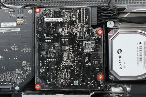

La carte d'alimentation est localisée en haut à gauche de l'iMac comme indiqué sur la photo par la zone en rouge.
PRECAUTION 1 : Avant de commencer, soyez TRES vigilants en manipulant l'alimentation de l'ordinateur, même lorsque ce dernier n'est pas branché au secteur : Les condensateurs de l'alimentation sont susceptibles d'être encore électriquement chargés.
PRECAUTION 2 : Ne touchez JAMAIS les contacts de la carte d'alimentation à mains nues !
A l'aide d'un tournevis Torx de forme T10 , dévissez puis retirez les 4 vis entourées en rouge sur la photo.

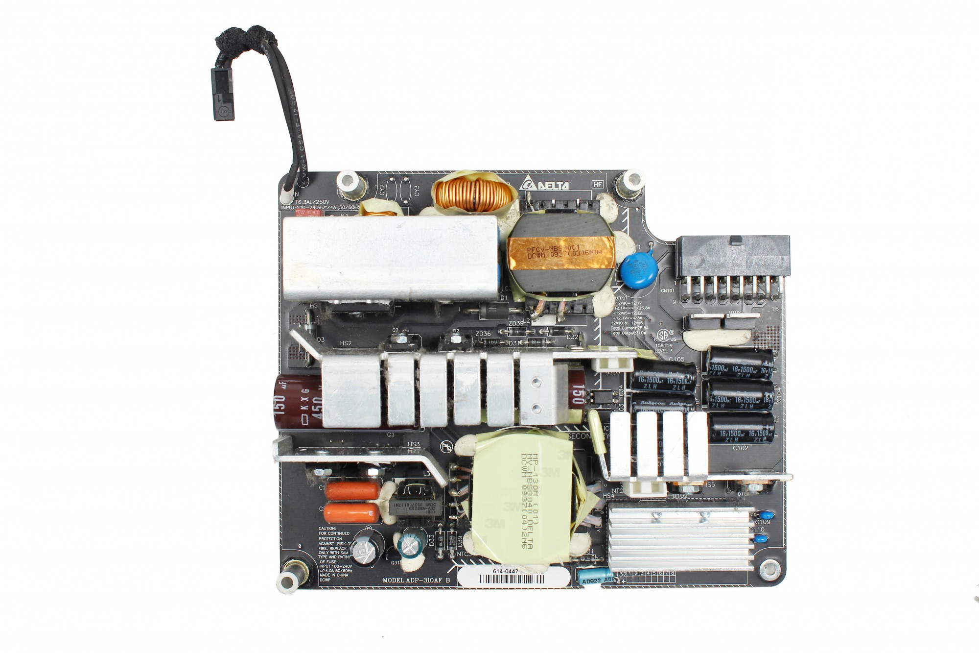

Saisissez ensuite délicatement la carte d'alimentation par les bords puis retournez-la à l'envers.
Etape 42
Déclipsez puis déconnectez manuellement le câble d'alimentation de la carte mère.
Ce câble est localisé en haut à droite de la carte d'alimentation une fois cette dernière retournée à l'envers.
Etape 43
La carte d'alimentation est désormais démontée.

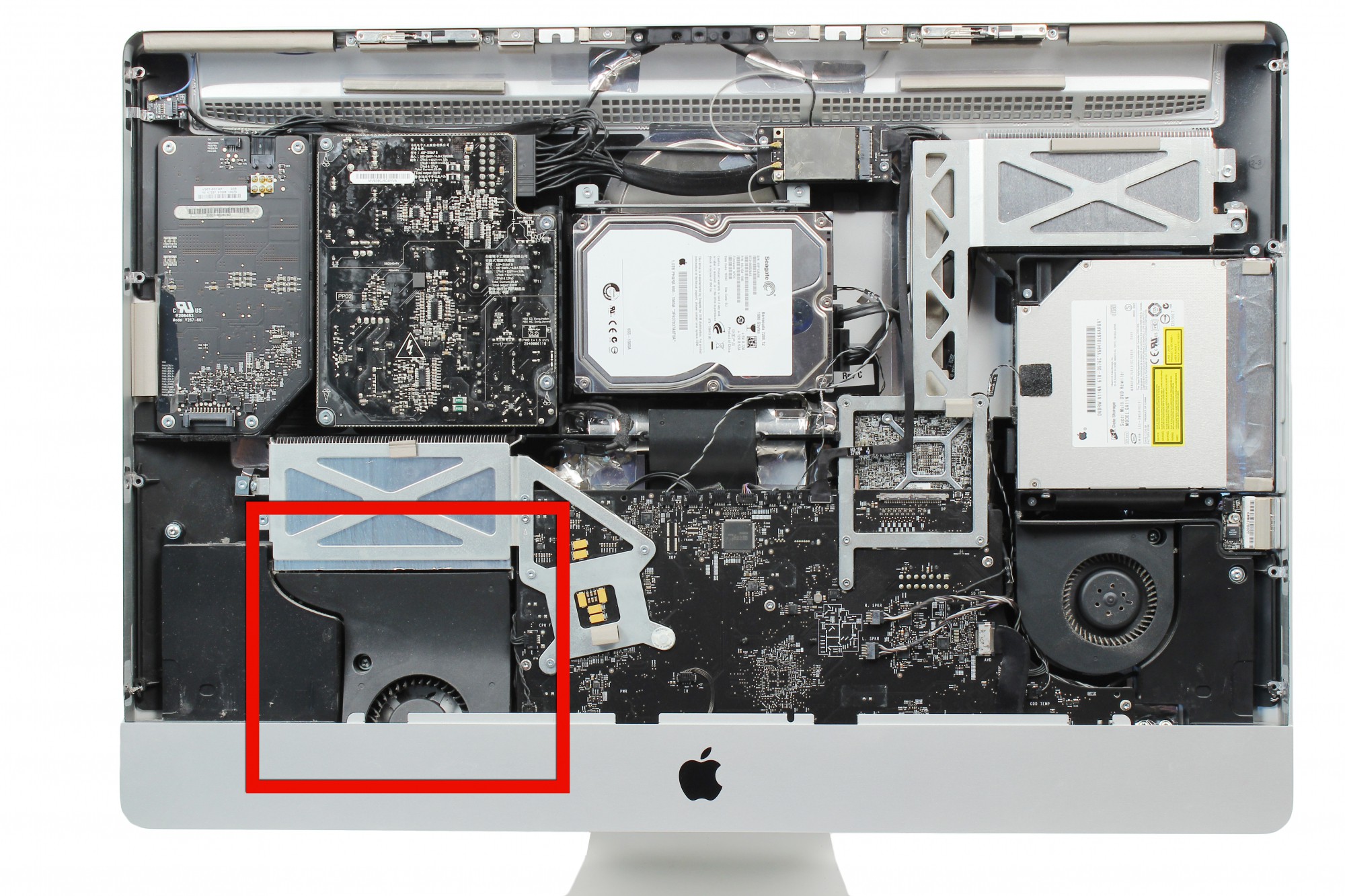

Etape 65

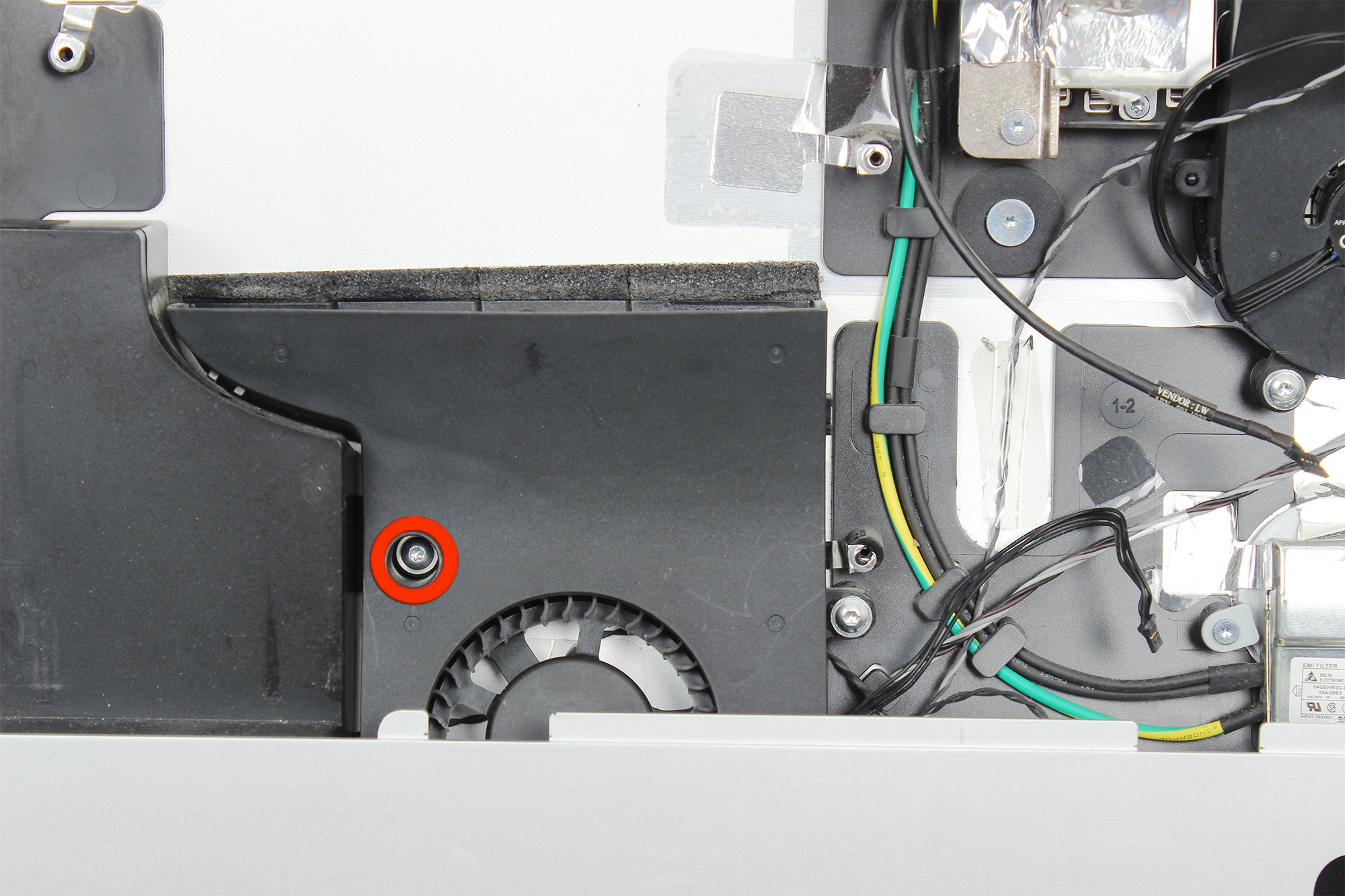

Le ventilateur du processeur est localisé en bas à gauche de l'iMac.
Etape 66
A l'aide d'un tournevis Torx, dévissez la vis entourée en rouge.

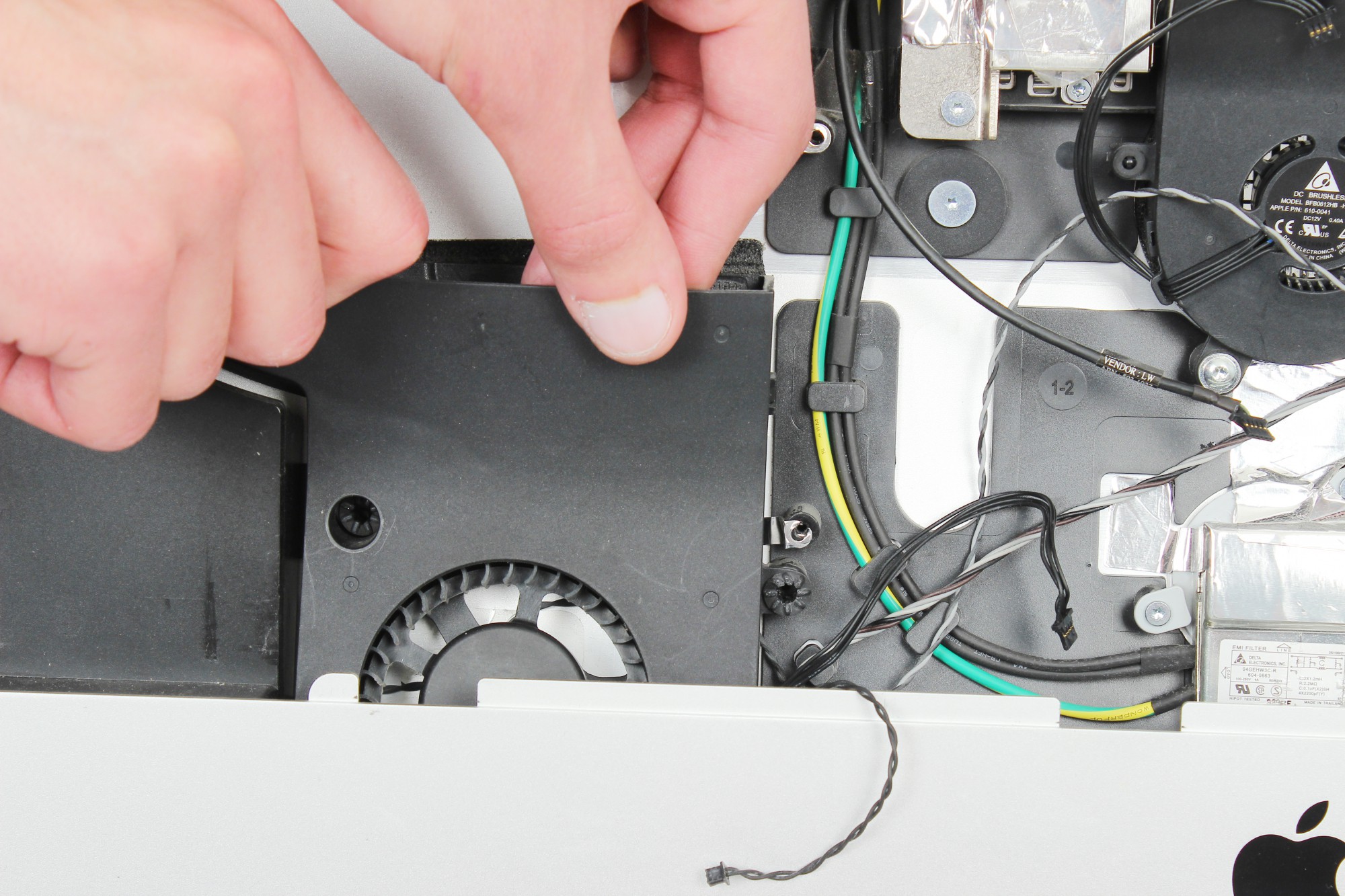

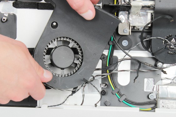

Etape 67

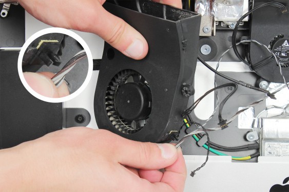

Soulevez ensuite manuellement et légèrement le ventilateur du processeur.
Note : Le ventilateur est posé sur des supports en caoutchouc. Veillez à ne pas les perdre.

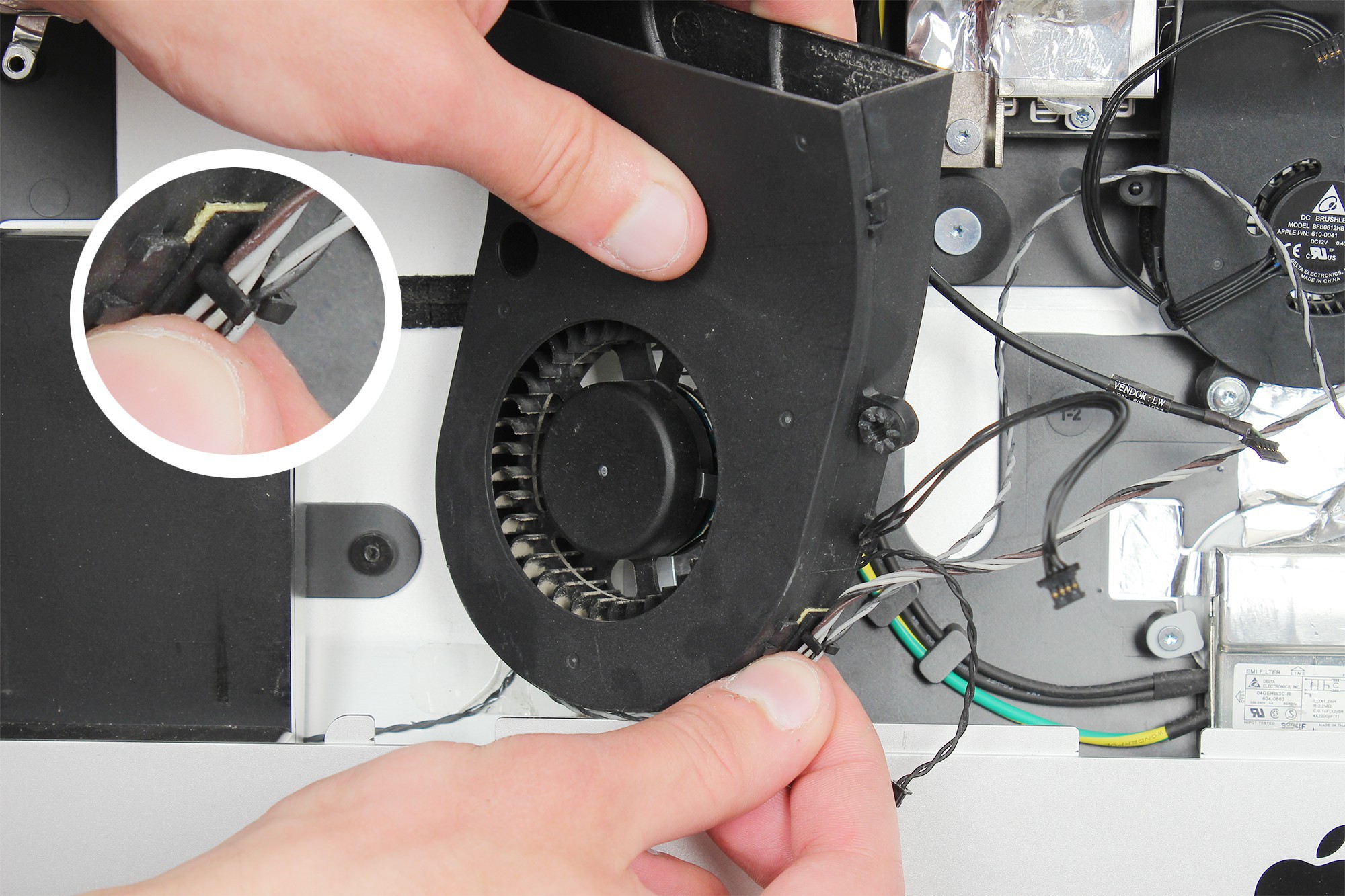

Etape 68
Des câbles sont logés à l'intérieur de l'attache présente sur le côté du ventilateur.
Retirez les câbles afin de pouvoir retirer et démonter complétement le ventilateur du processeur.

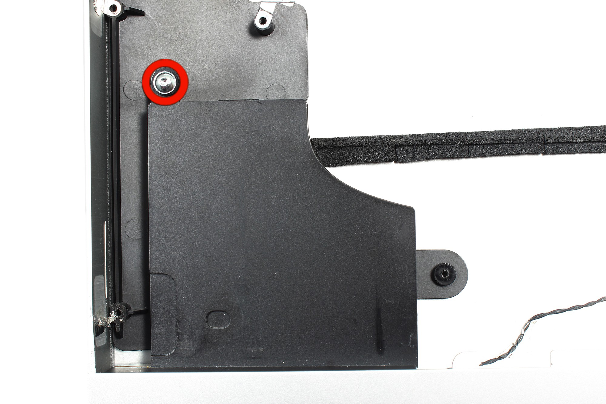

Le haut parleur gauche de l'iMac est localisé à gauche, comme indiqué sur la photo.
Etape 70
Dévissez la vis Torx T10 maintenant le haut parleur gauche sur le châssis.
Etape 71

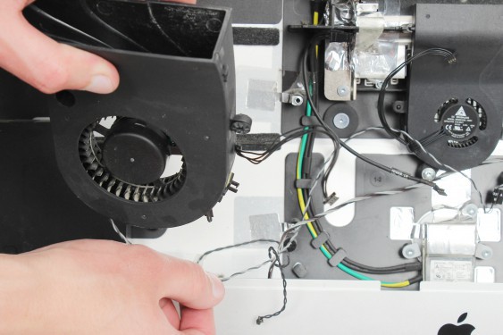

Le haut parleur gauche de votre iMac 27" est désormais démonté.
Changez-le par une pièce neuve si nécessaire.
Pour remonter votre iMac 27" fin 2009 (EMC 2309 et 2374) suivez ce guide en sens inverse.
