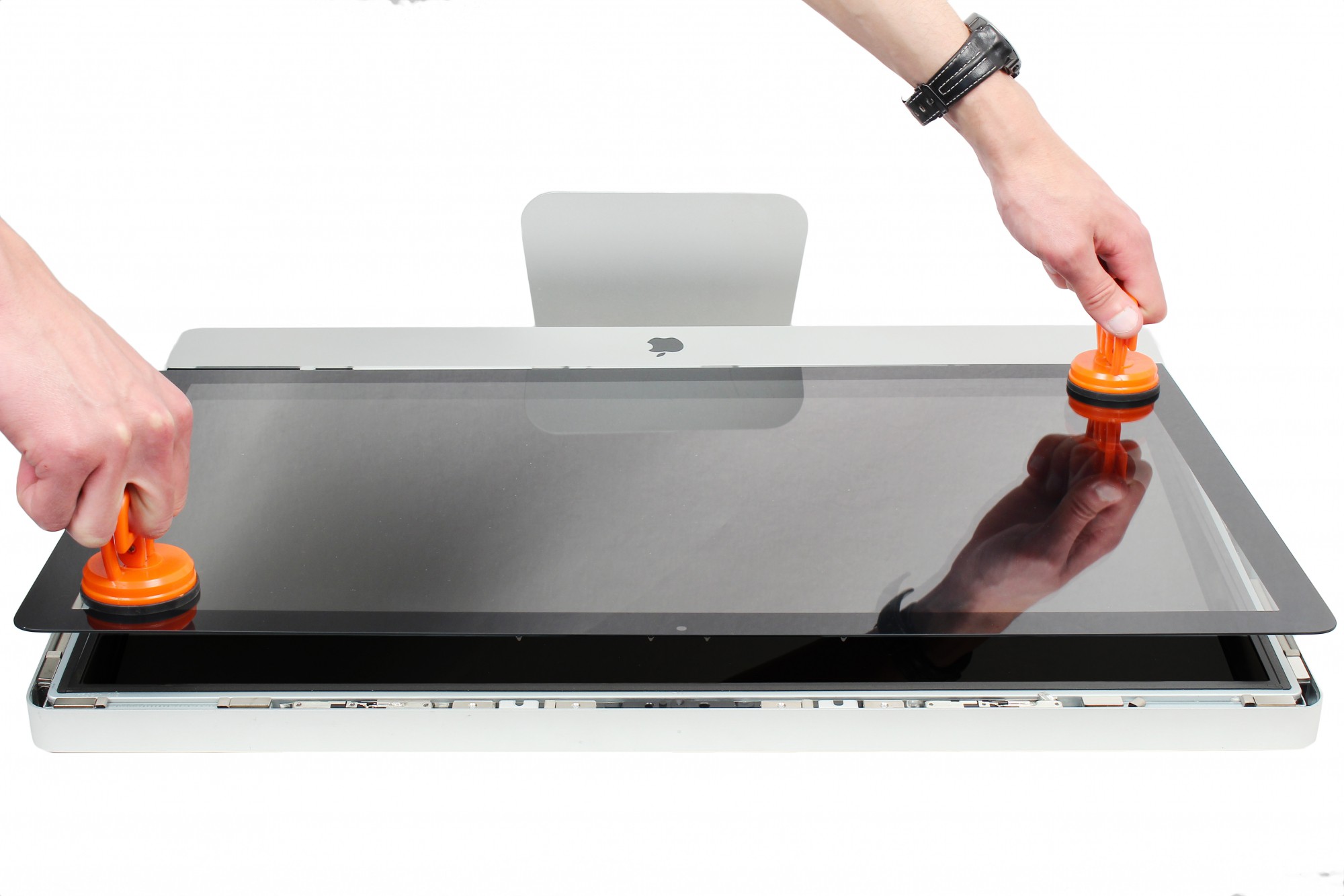

Placez deux ventouses sur chaque côté de l'écran.
Note importante : Les deux ventouses doivent être placées de façon parallèle.
En maintenant un léger appui dessus, verrouillez les poignées des deux ventouses.
Pour une meilleure adhérence des ventouses, nous vous suggérons de nettoyer au préalable la surface de la vitre à l'aide d'un produit spécial (Gel nettoyant pour écrans).
Maintenez fermement les deux ventouses puis tirez-les vers vous afin de retirer la vitre.
Note : La vitre est maintenue de façon magnétique.
Déplacez la vitre légèrement vers l'avant afin de retirer complètement cette dernière.
Procédez ensuite à la dépose de la vitre.
La vitre est désormais démontée.

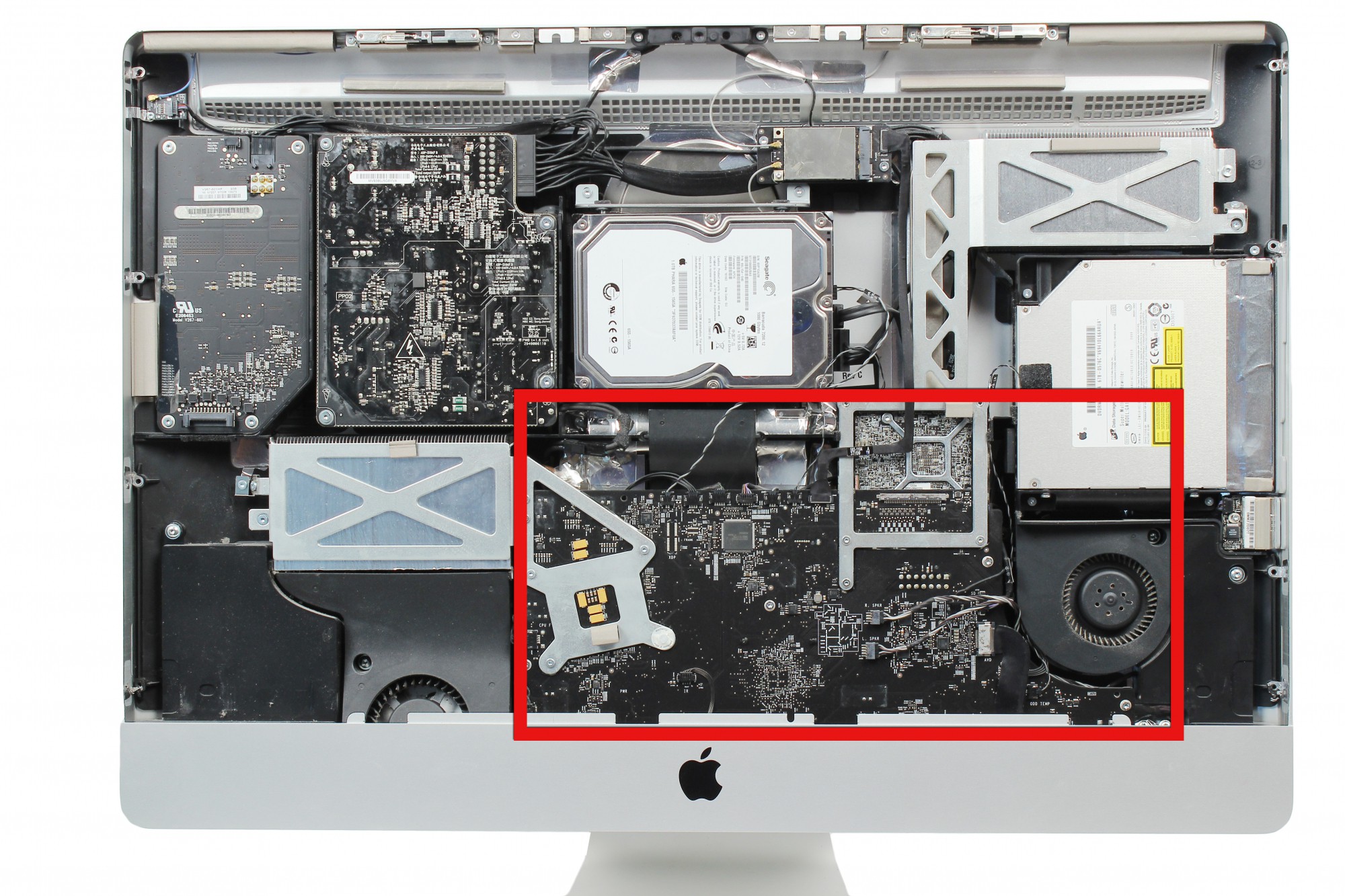

La carte mère de l'iMac est localisée au centre droit, comme indiqué sur la photo.
Etape 45

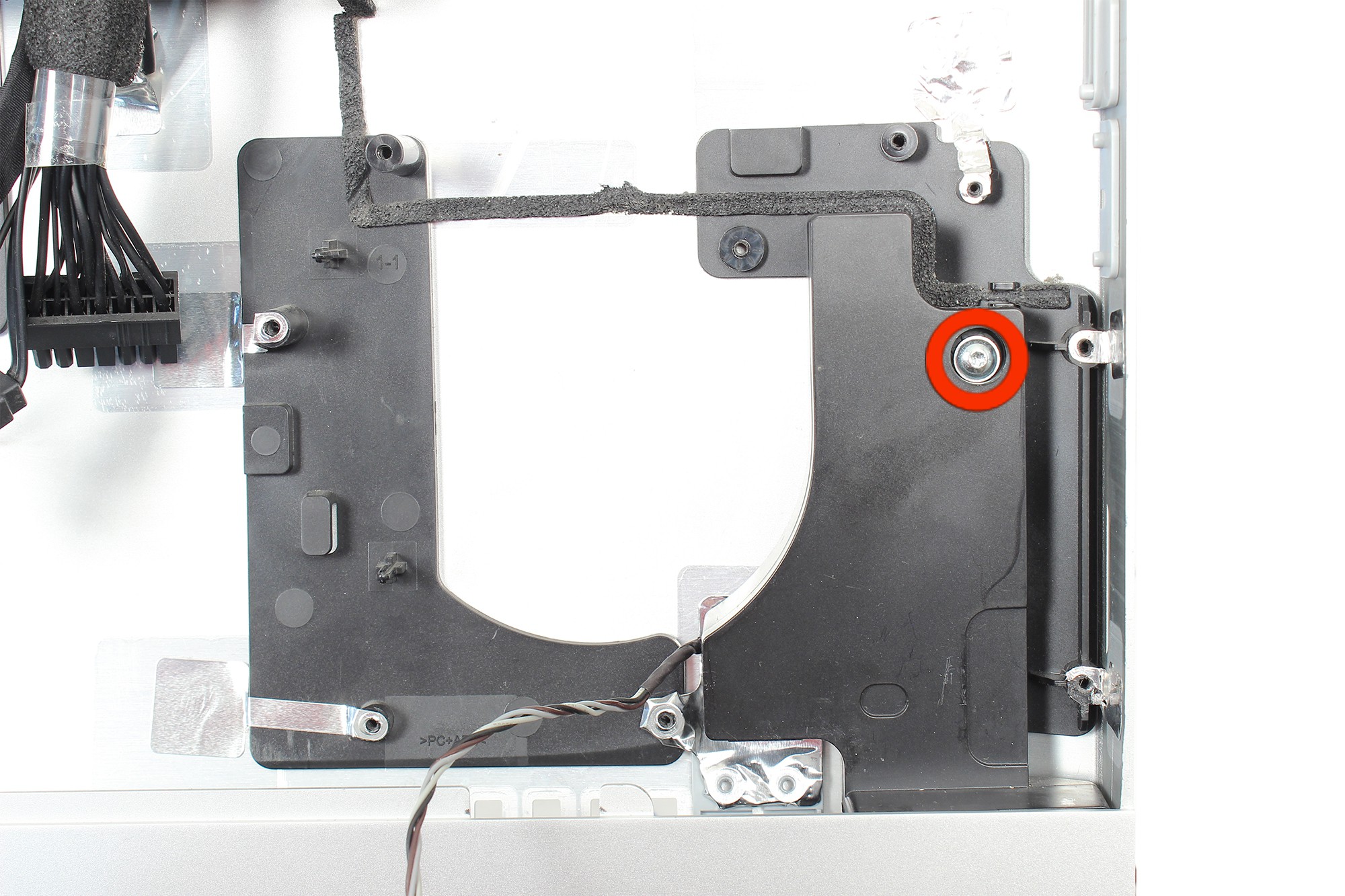

Etape 66
A l'aide d'un tournevis Torx T10, dévissez et retirez la vis maintenant le haut parleur au châssis de l'iMac.
Etape 67

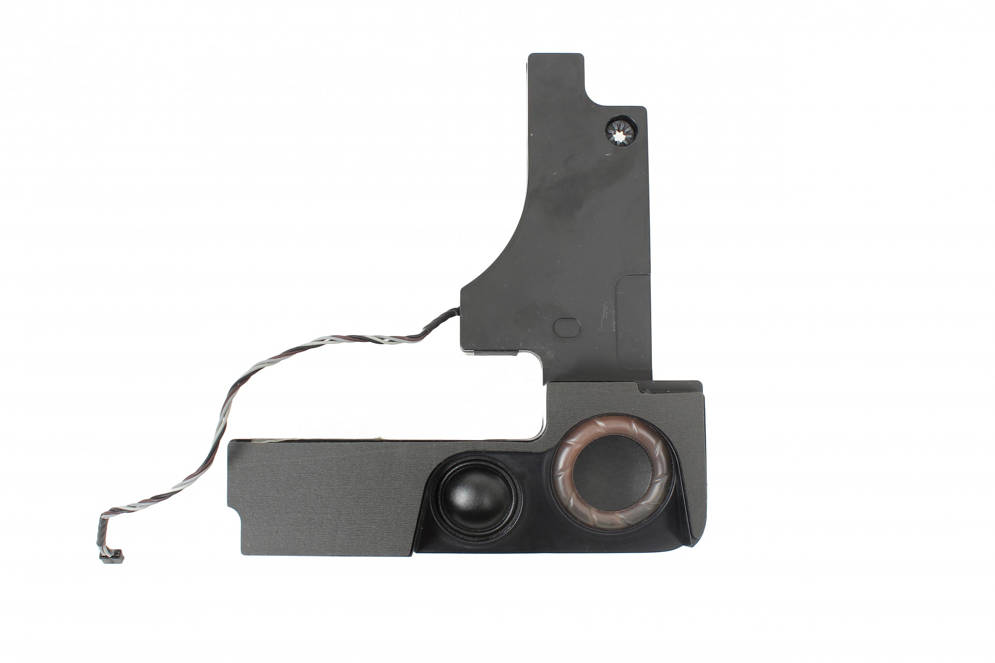

Le haut parleur droit de votre iMac 27" est désormais démonté.
Remplacez-le par une pièce neuve si nécessaire.
