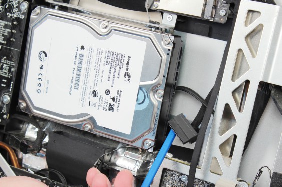

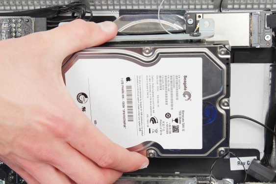

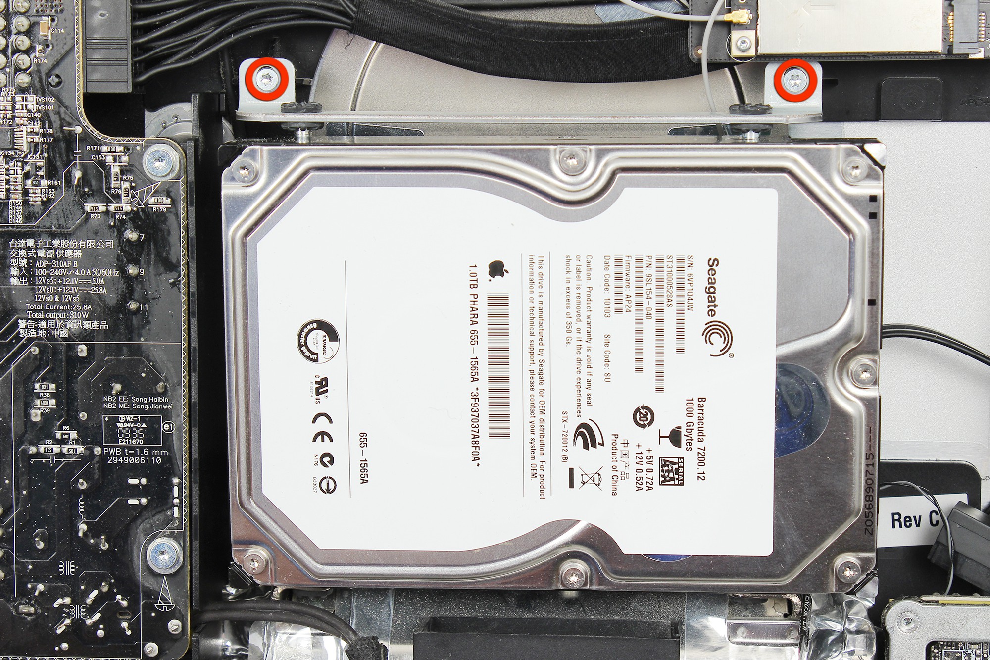

Le disque dur se trouve au centre de l'iMac comme indiqué sur la photo.

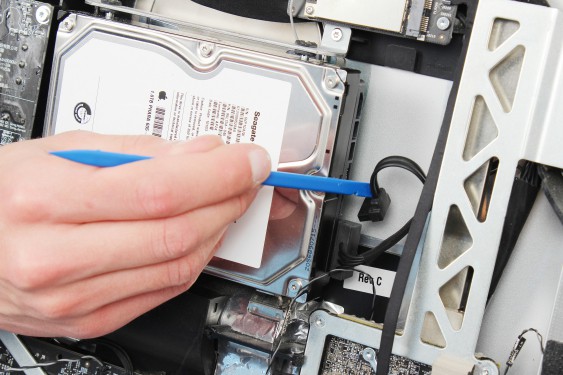

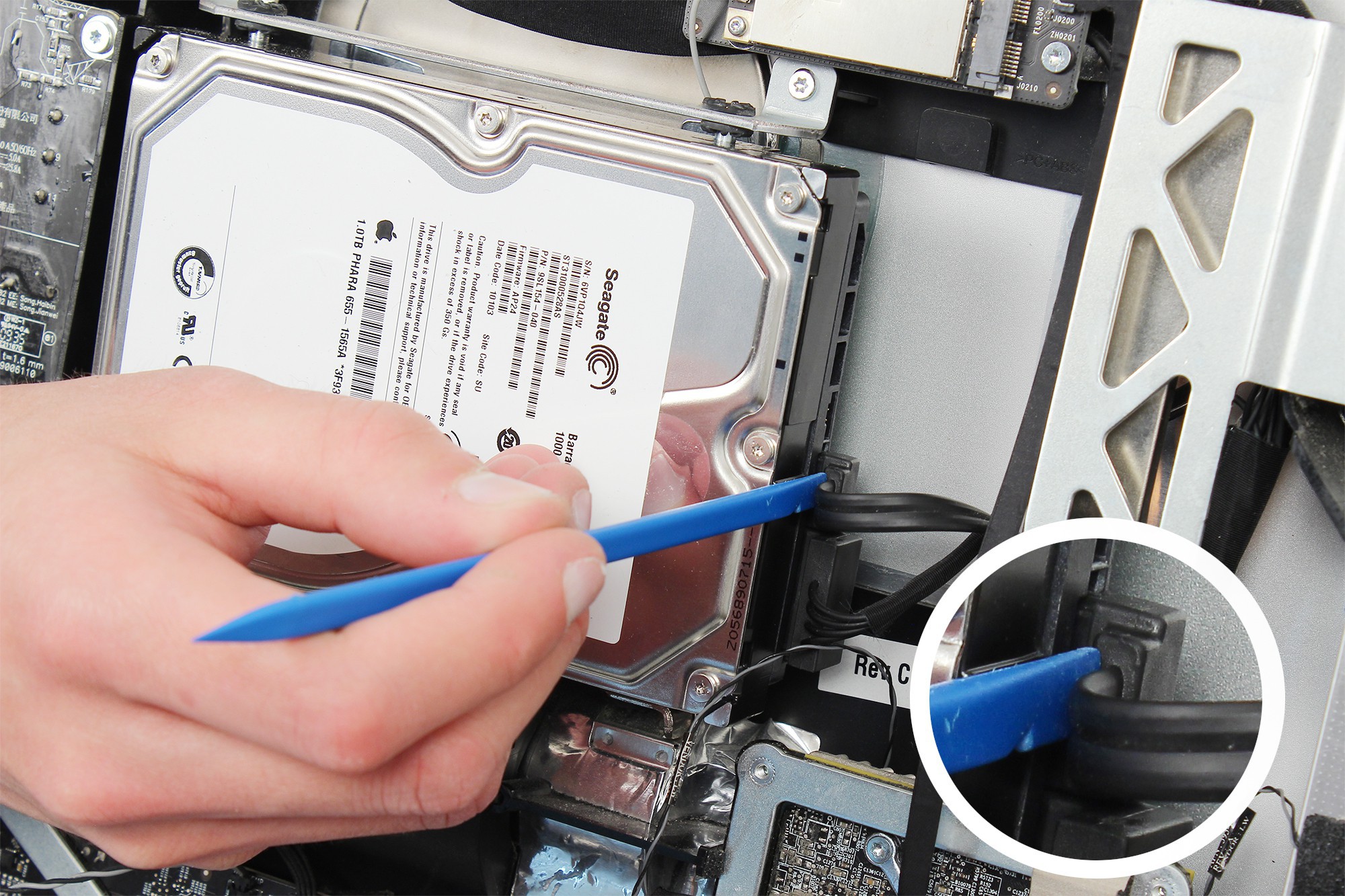

Retirez manuellement et délicatement le câble de la sonde de température du disque dur.

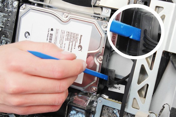

Servez-vous de la spatule en nylon, retirez les deux câbles SATA (Serial ATA) : Données et Alimentation.

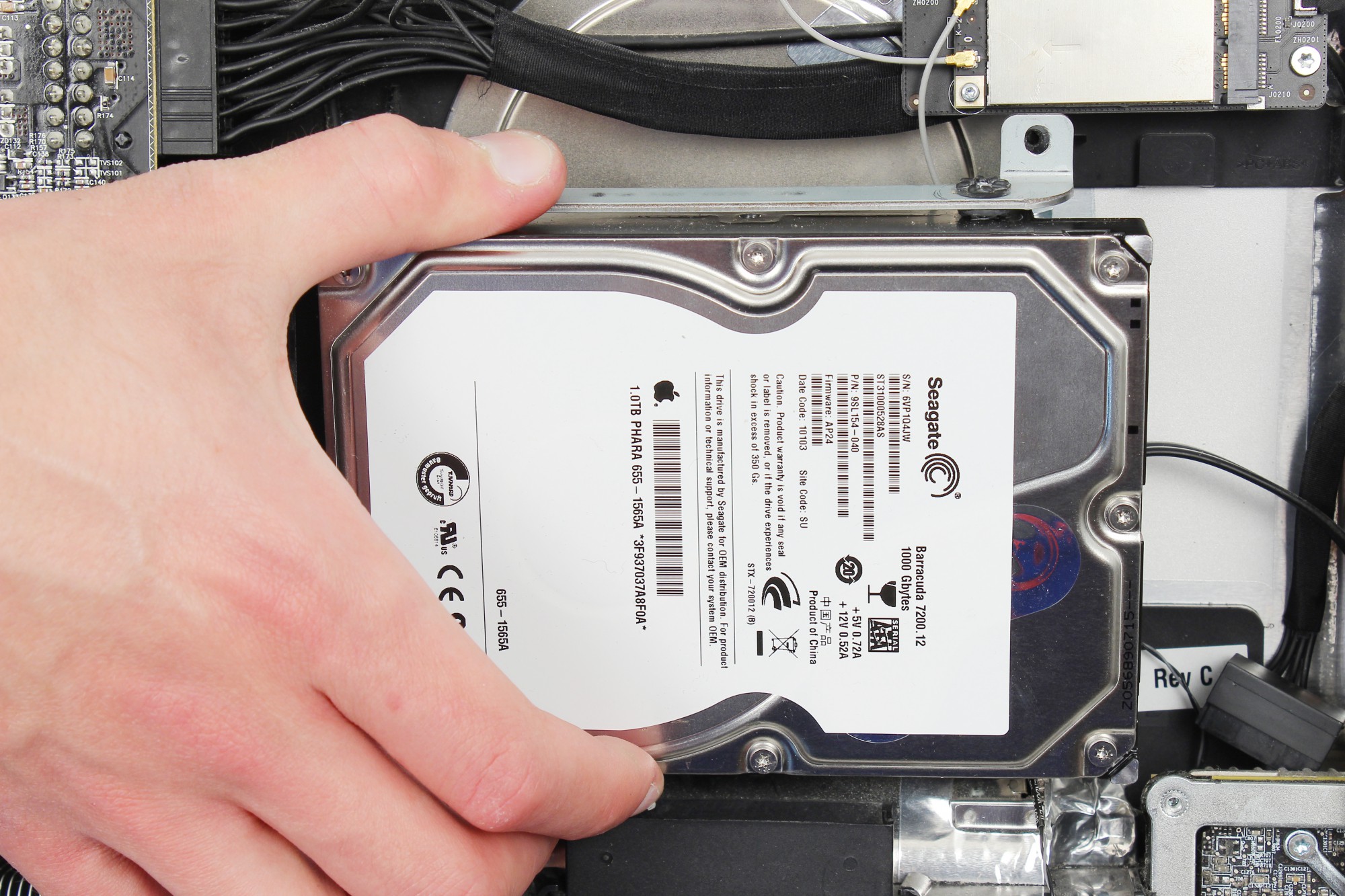

A l'aide d'un tournevis Torx T10, retirez les deux vis maintenant en place le support haut du disque dur.

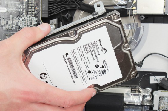

Retirez ensuite le disque dur de son support bas en le levant, comme indiqué sur les photos.
Le disque dur est partiellement démonté.

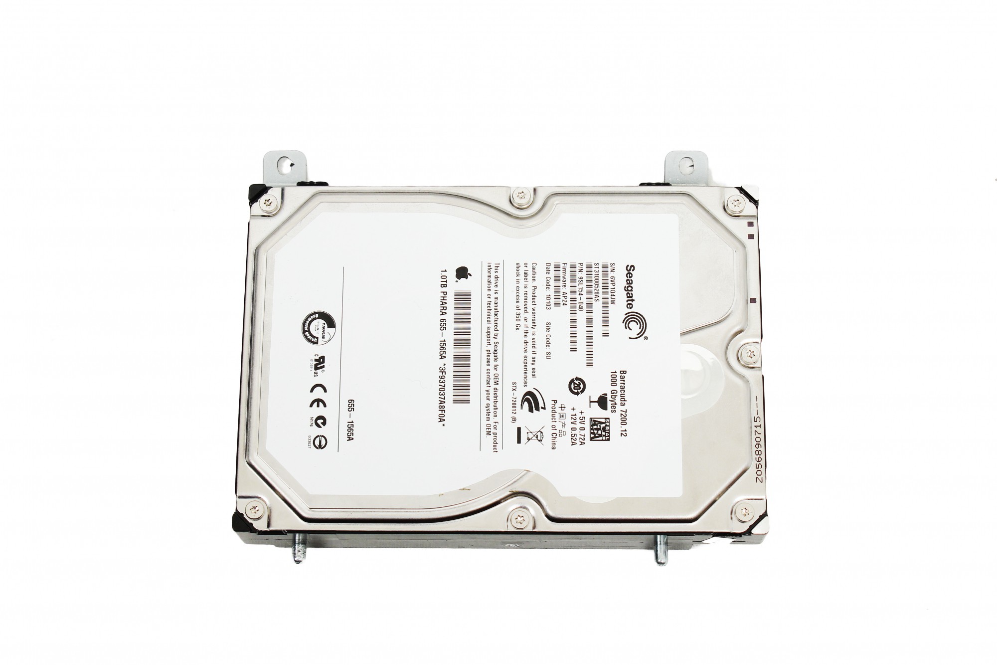

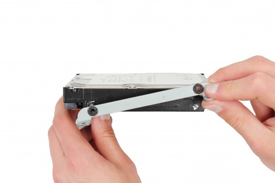

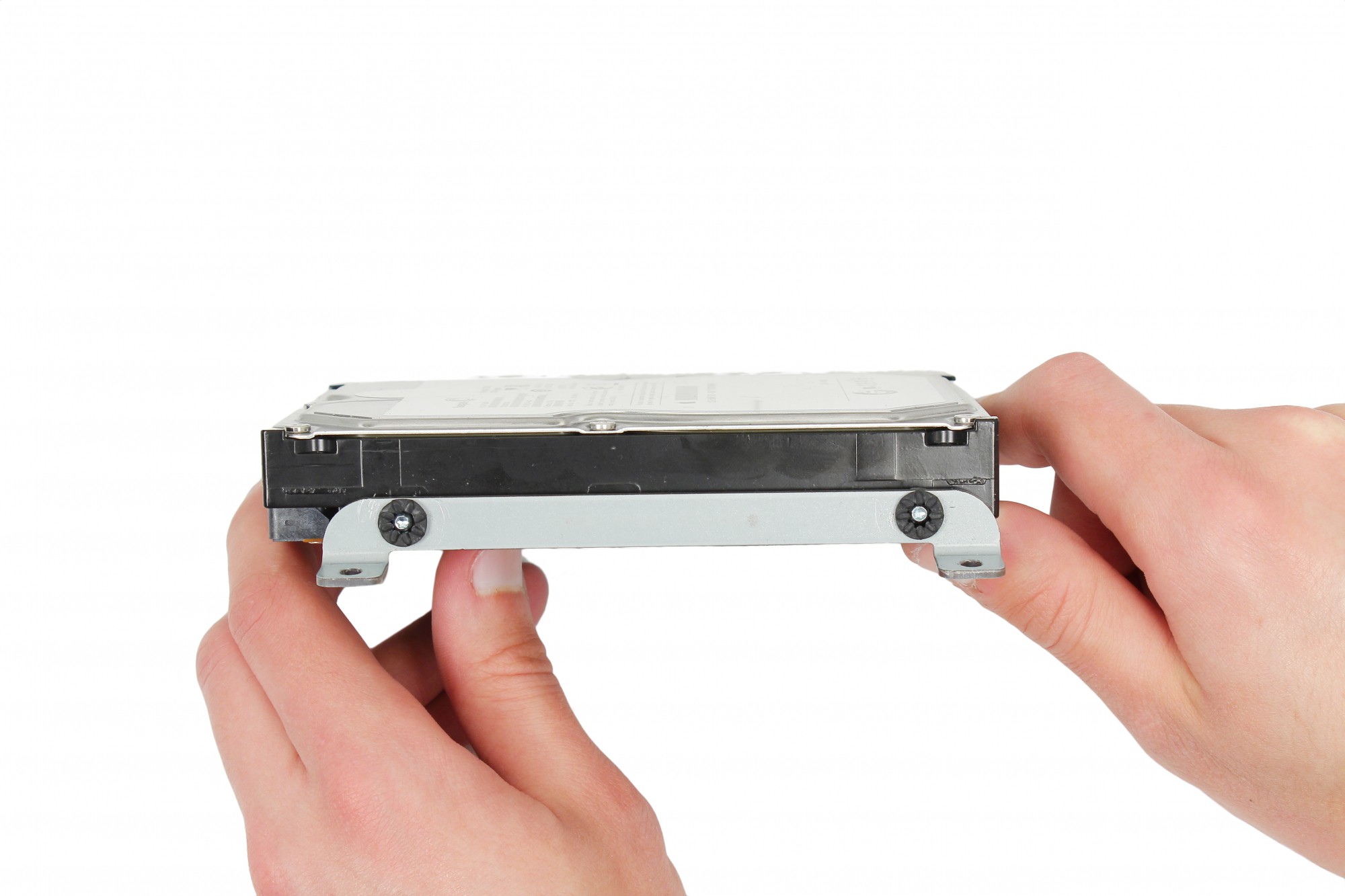

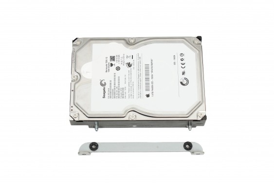

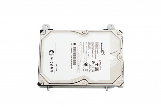

Procédez manuellement à la dépose de l'équerre du support haut.

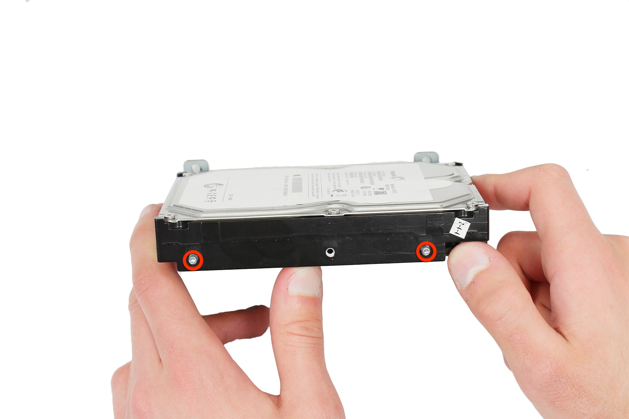

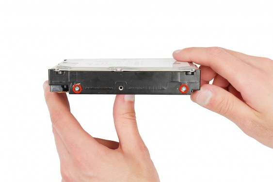

A l'aide d'un tournevis Torx, dévissez puis retirez les vis des deux côtés du disque dur.
Le disque dur est désormais complètement démonté.
Note : Conservez les vis retirées, elles vous serviront à fixer le SSD !

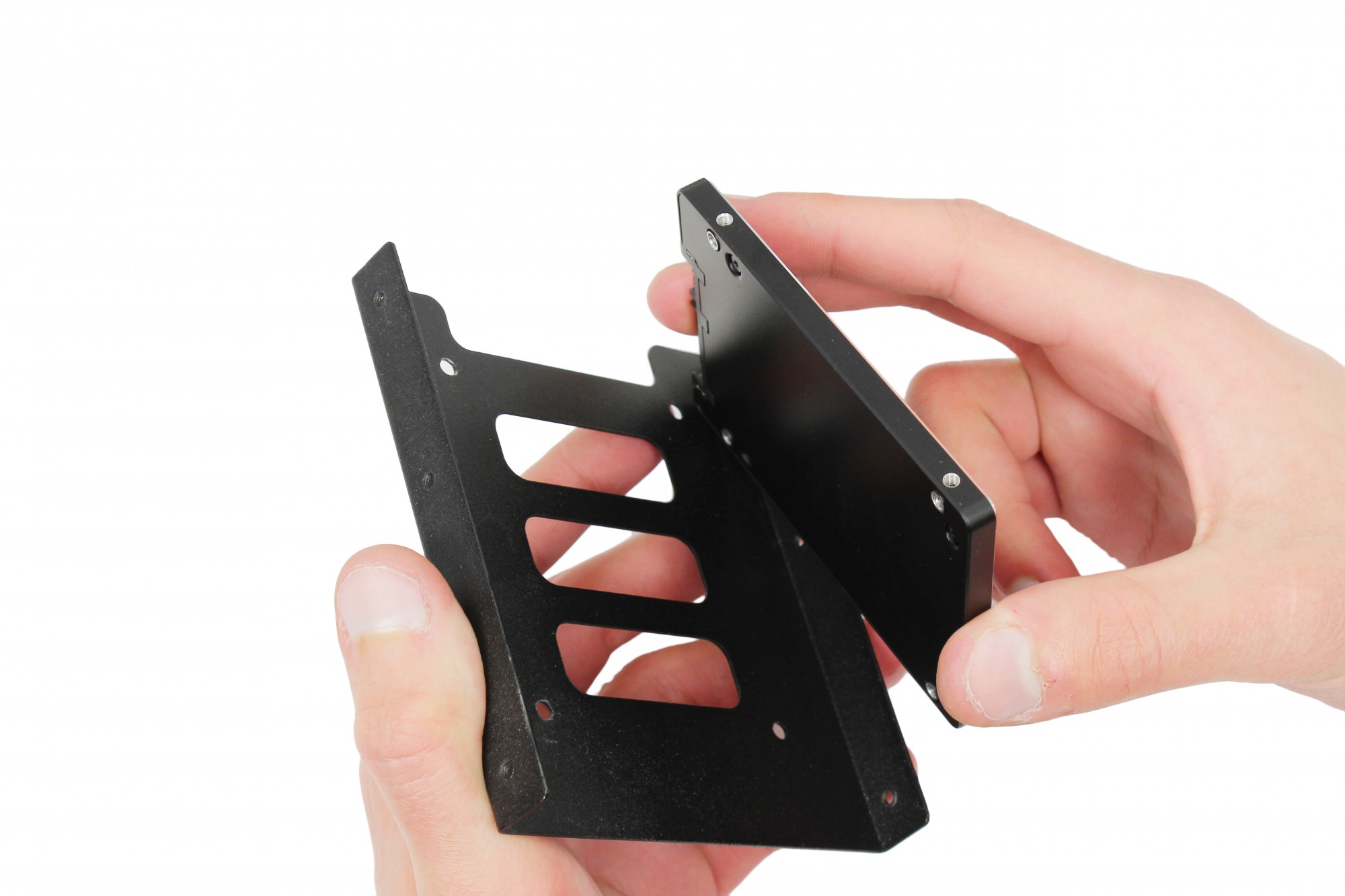

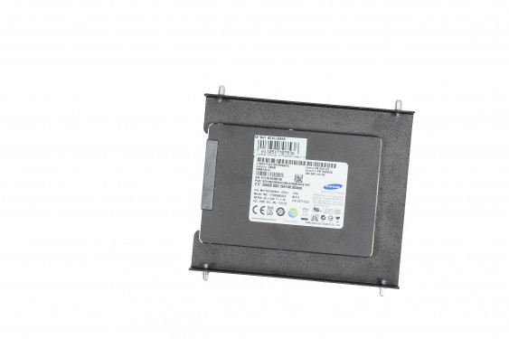

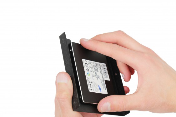

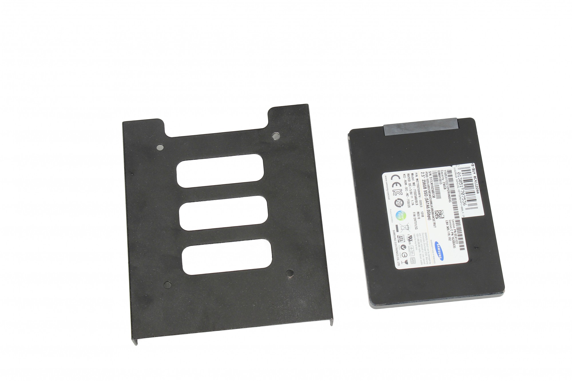

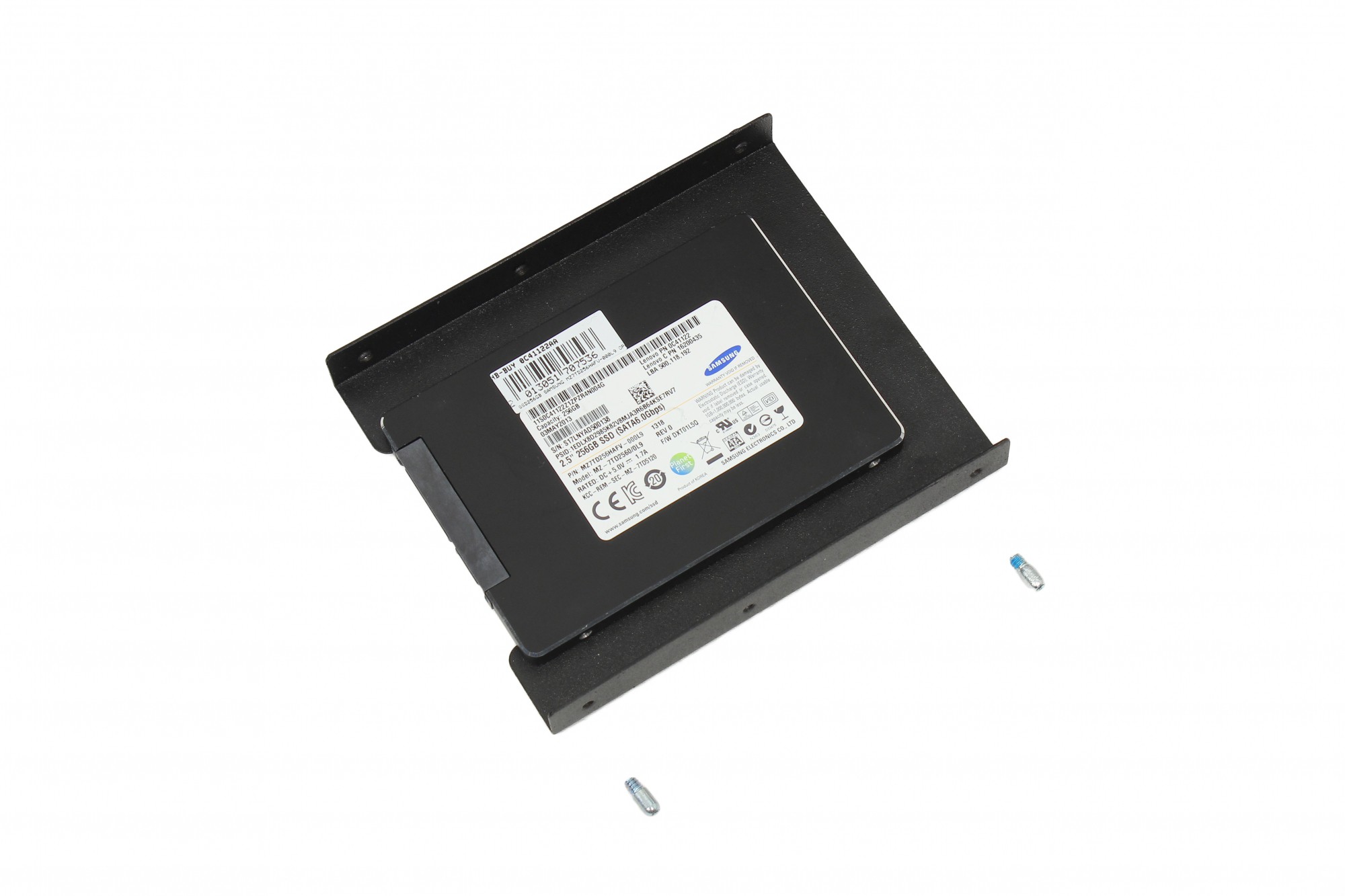

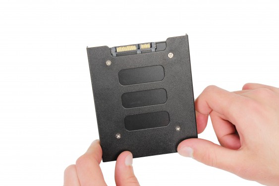

Le kit de mise à niveau du disque dur d'origine vers SSD contient un SSD ainsi que son support de fixation.

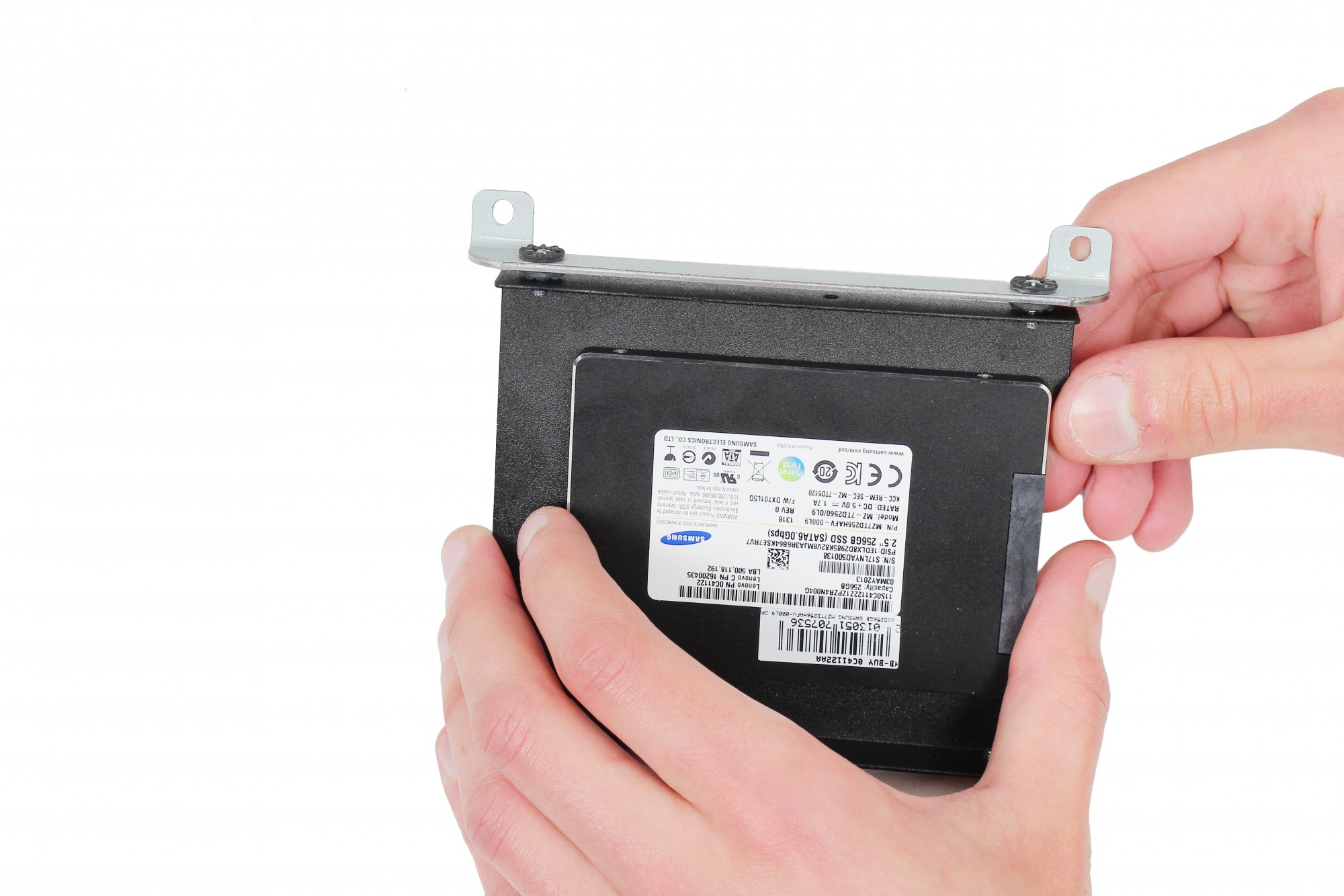

Etape 24

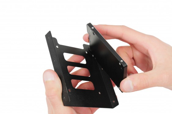

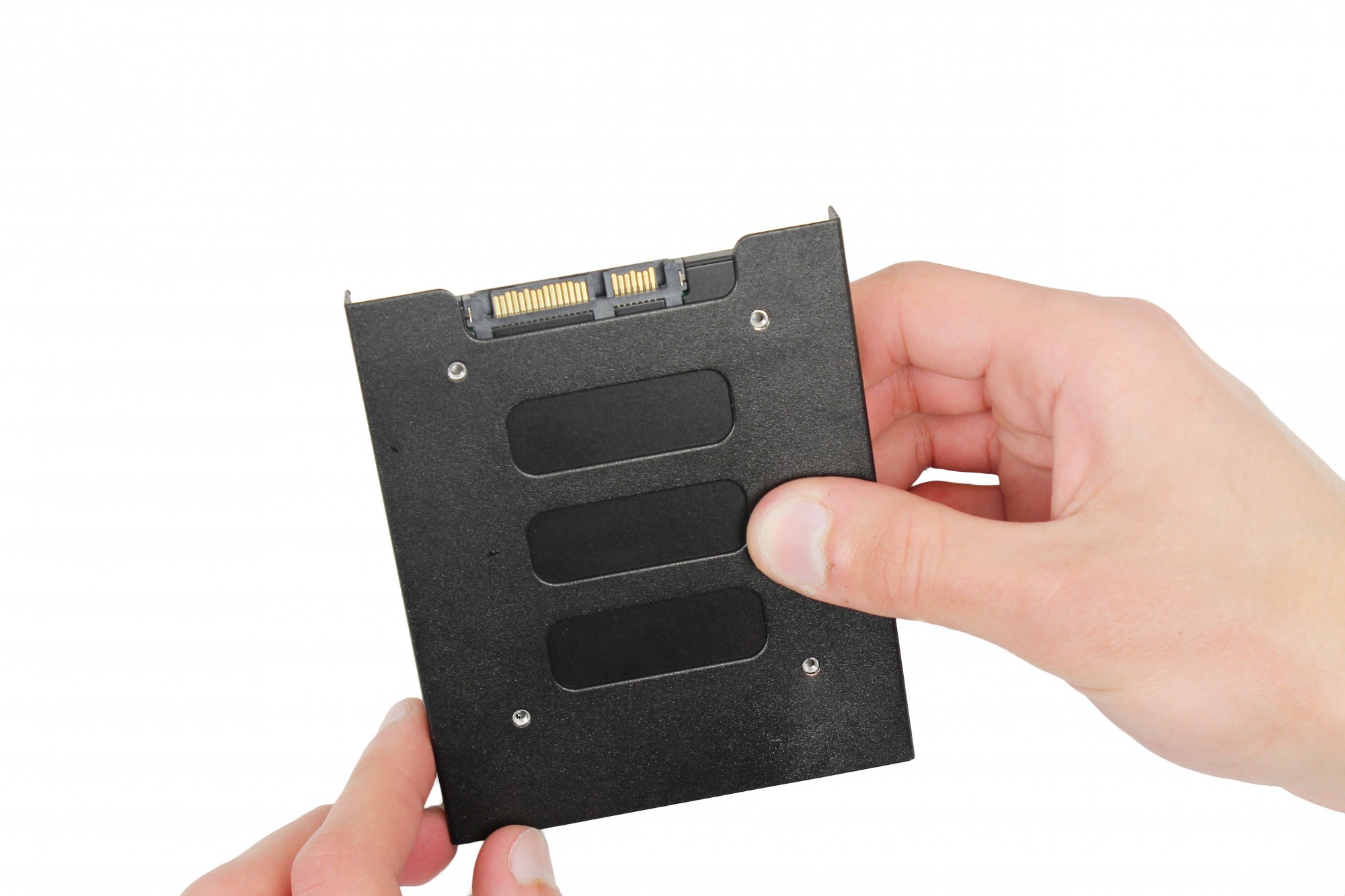

Positionnez le SSD sur les trous à l'intérieur du support, comme sur les photos.

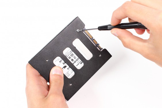

Etape 25
Vissez les quatre vis fournies afin d'installer et maintenir le SSD sur son support.
Etape 26
Installez ensuite les quatre vis récupérées sur le disque dur d'origine.
Etape 27

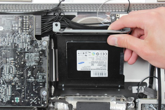

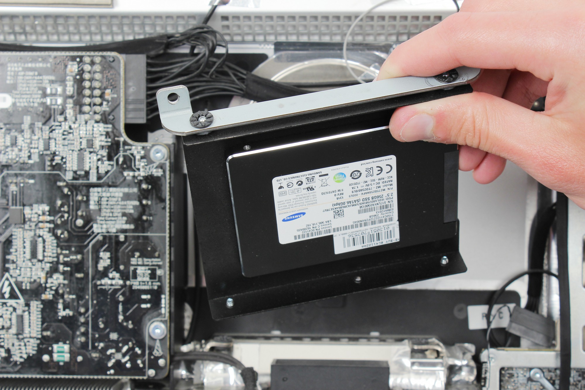

Placez ensuite l'équerre haute sur le support du SSD.
Cette équerre était fixée sur le disque dur d'origine de votre iMac 27"

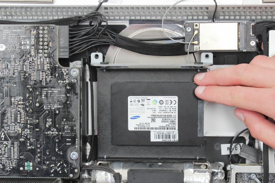

Etape 28

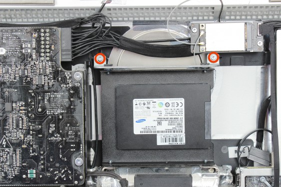

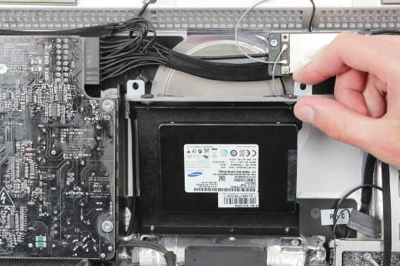

Remettez ensuite le SSD dans le logement du disque dur d'origine.
Etape 29
Repositionnez le disque à son emplacement et revissez les deux vis Torx.

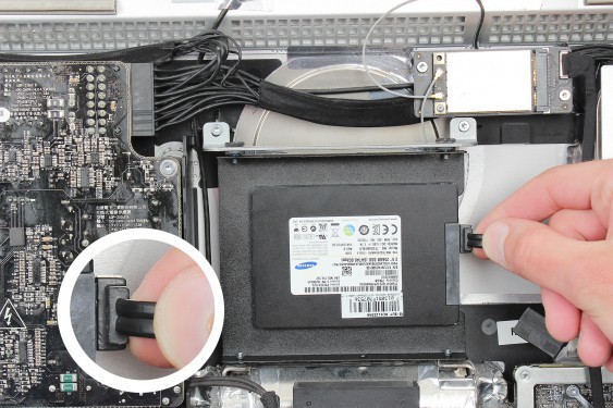

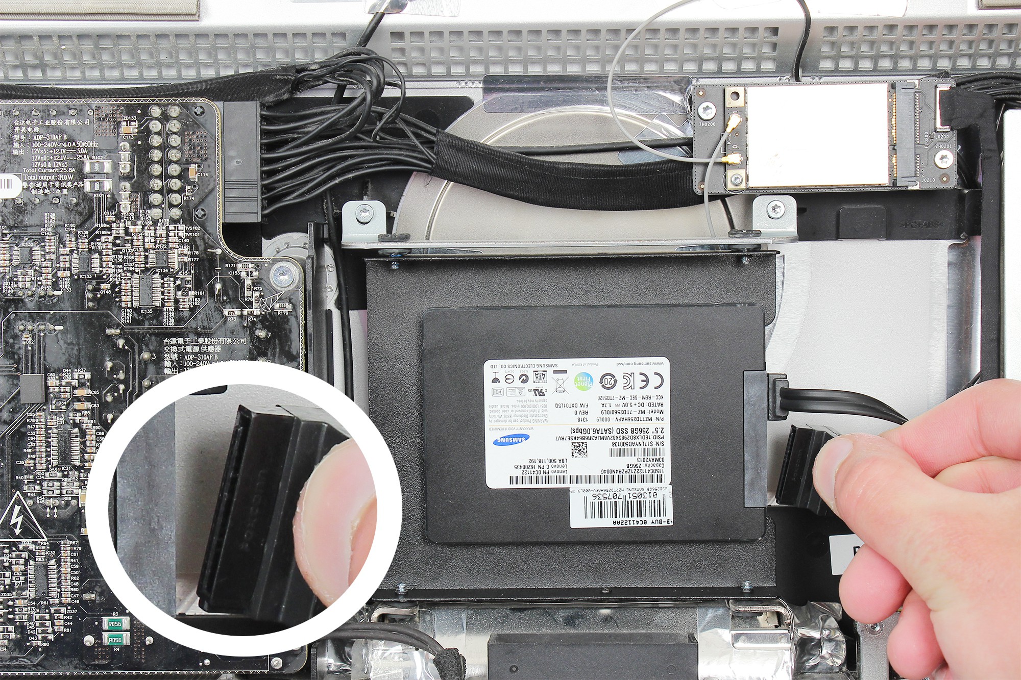

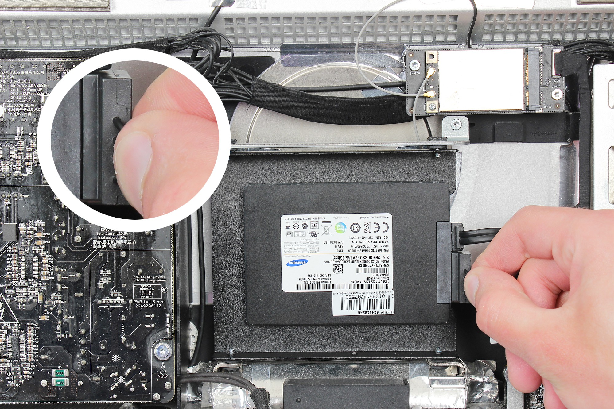

Etape 30

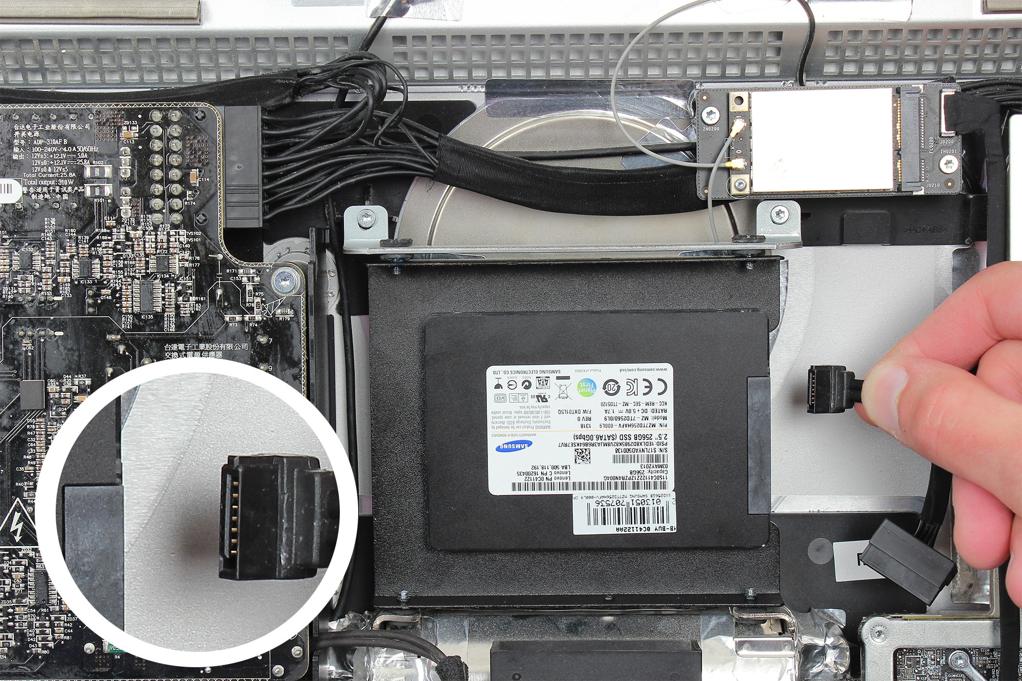

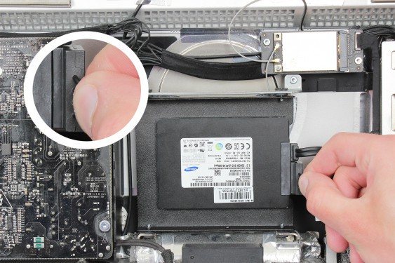

Rebranchez le câble de données Serial ATA (SATA).
Etape 31

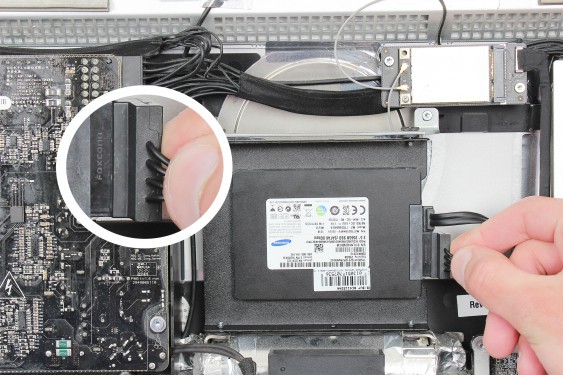

Rebranchez désormais le câble d'alimentation.
Etape 32
Le SSD est désormais installé.
Vous pouvez à présent remonter l'iMac puis réinstaller iOSX.
NOTE : Il est impossible de rebrancher la sonde de température sur le SSD. La sonde d'origine n'est malheureusement pas compatible avec d'autres disques durs que ceux montés d'origine.
Afin d'éviter un emballement du ventilateur du disque dur, nous vous conseillons d'utilisez ce logiciel gratuit : Mac Fan Control
