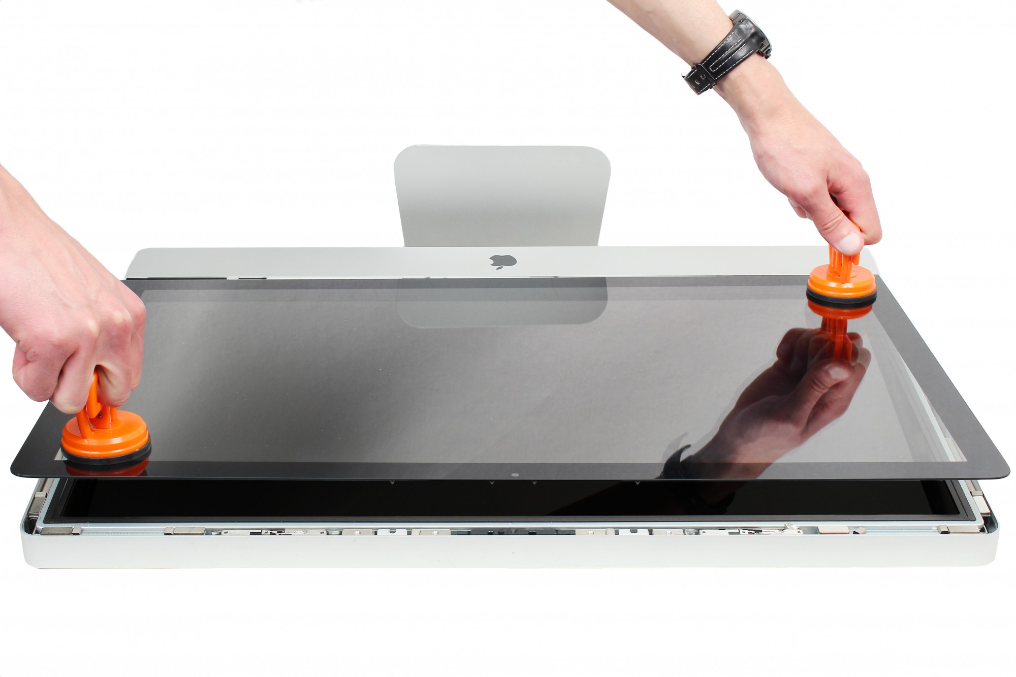

Placez deux ventouses sur chaque côté de l'écran.
Note importante : Les deux ventouses doivent être placées de façon parallèle.
En maintenant un léger appui dessus, verrouillez les poignées des deux ventouses.
Pour une meilleure adhérence des ventouses, nous vous suggérons de nettoyer au préalable la surface de la vitre à l'aide d'un produit spécial (Gel nettoyant pour écrans).
Maintenez fermement les deux ventouses puis tirez-les vers vous afin de retirer la vitre.
Note : La vitre est maintenue de façon magnétique.
Déplacez la vitre légèrement vers l'avant afin de retirer complètement cette dernière.
Procédez ensuite à la dépose de la vitre.
La vitre est désormais démontée.

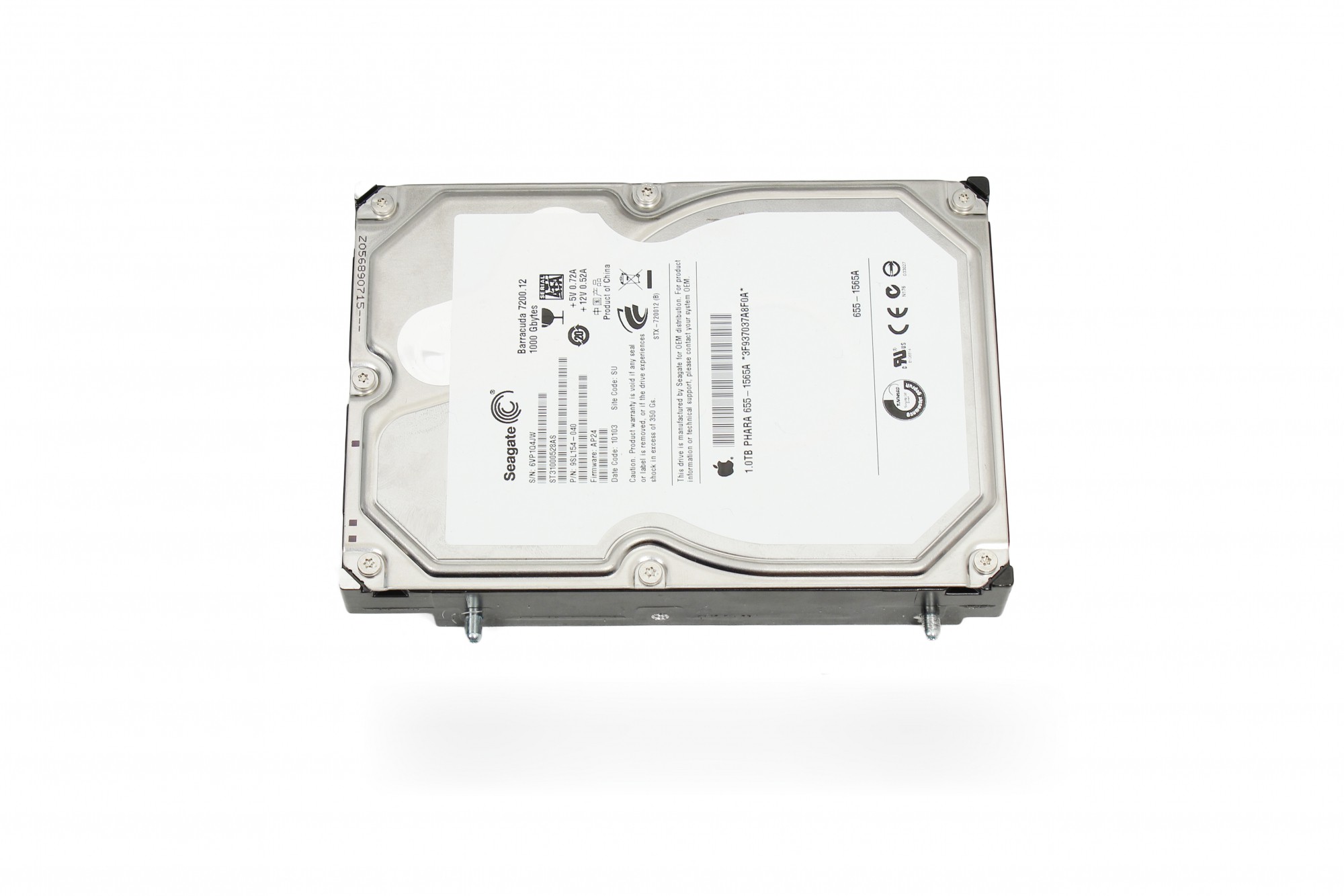

Le disque dur est localisé au centre de l'iMac comme indiqué sur la photo.
Retirez manuellement et délicatement le câble de la sonde de température du disque dur.
Utilisez une spatule en nylon pour retirer les deux câbles SATA (Serial ATA) : Données et Alimentation.

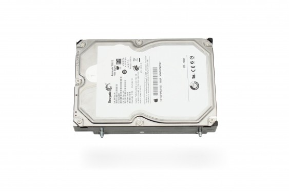

A l'aide d'un tournevis Torx T10, retirez les deux vis maintenant en place le support haut du disque dur.
Retirez ensuite le disque dur de son support bas en le levant, comme indiqué sur les photos.
Le disque dur est ainsi démonté.
Procédez manuellement à la dépose de l'équerre du support haut.
A l'aide d'un tournevis Torx, dévissez puis retirez les vis des deux côtés du disque dur.
Le disque dur de votre iMac 27" est désormais complètement démonté.
Remplacez-le par une pièce neuve si nécessaire.
