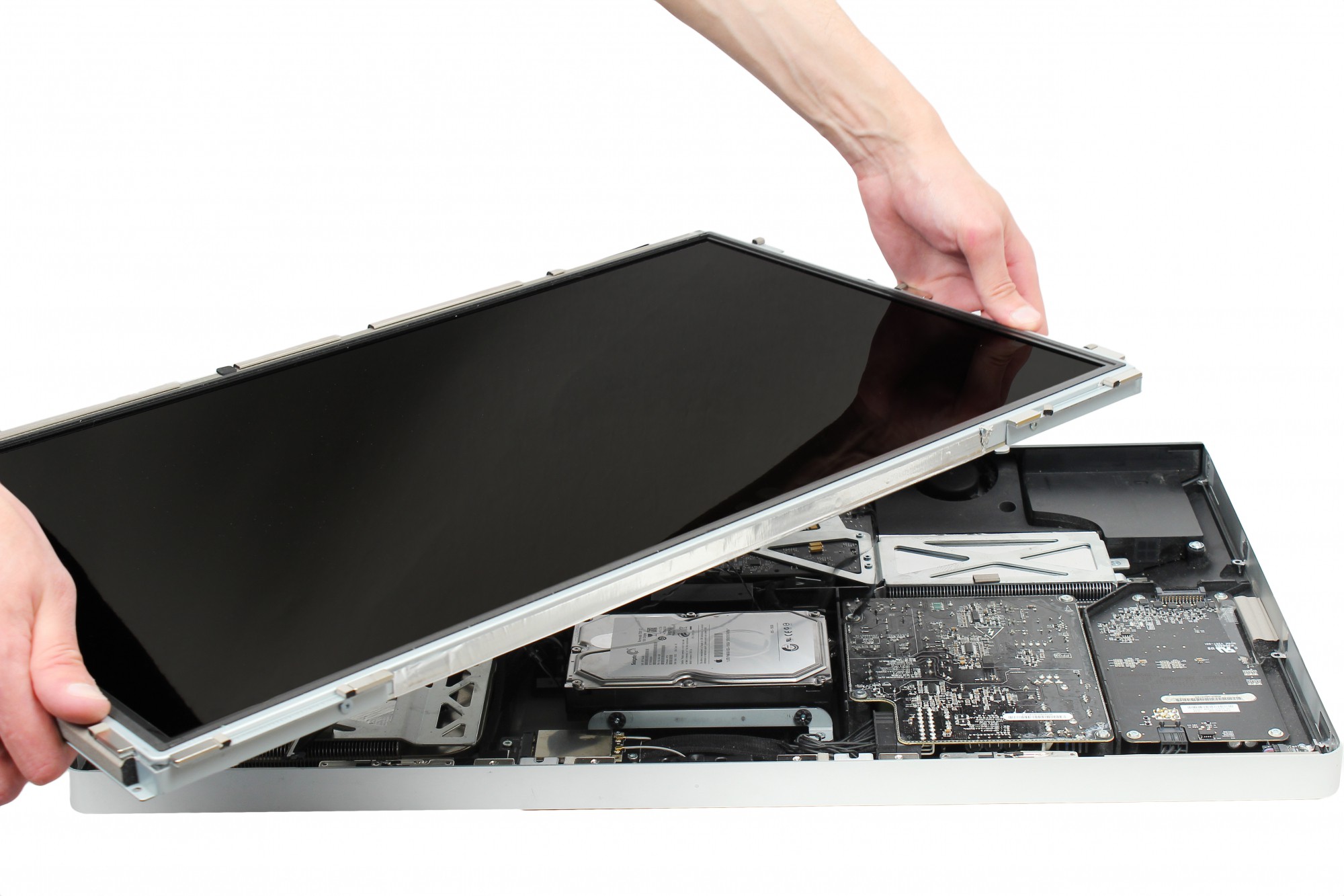

Soulevez ensuite manuellement l'écran LCD d'une dizaine de centimètres.
Note 1 : Vous pouvez vous aider si besoin est d'une spatule afin de retirer l'écran de son logement.
Note 2 : Ne soulevez pas encore plus haut l'écran ! En effet, il est raccordé à plusieurs connecteurs à retirer dans les étapes suivantes !

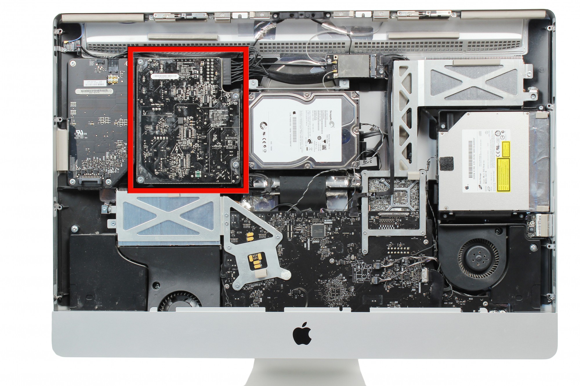

La carte d'alimentation se trouve en haut à gauche de l'iMac comme indiqué sur la photo par la zone en rouge.
PRECAUTION 1 : Avant de commencer, soyez TRES vigilants en manipulant l'alimentation de l'ordinateur, même lorsque ce dernier n'est pas branché au secteur, les condensateurs de l'alimentation sont susceptibles d'être encore électriquement chargés.
PRECAUTION 2 : Ne touchez JAMAIS les contacts de la carte d'alimentation à mains nues !

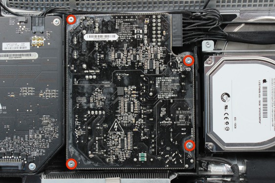

A l'aide d'un tournevis Torx de forme T10 , dévissez puis retirez les 4 vis entourées en rouge sur la deuxième photo de cette étape.

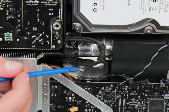

A l'aide d'une spatule en nylon, retirez l'adhésif transparent servant à maintenir le câble d'alimentation 220V.

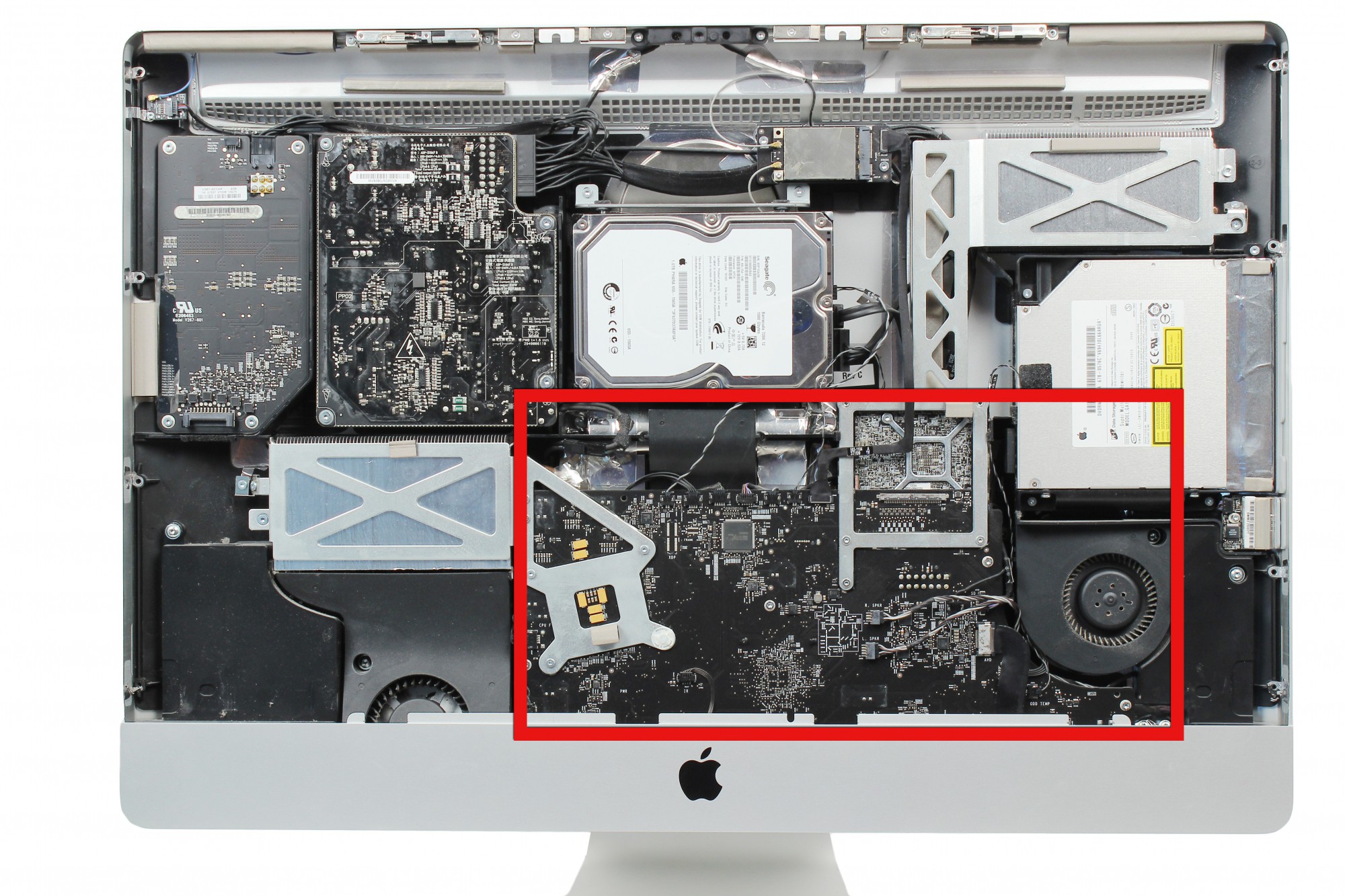

La carte mère de l'iMac est localisée au centre bas droit comme indiqué sur la photo.

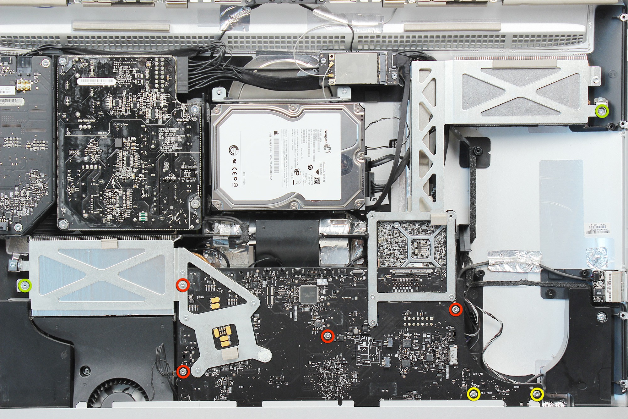

A l'aide d'un tournevis de type Torx T10, dévissez et retirez les vis indiquées et entourées en couleur :
Les vis les plus longues sont localisées au centre de la carte mère et sont entourées en rouge.
Les vis moyennes se situent en bas à droite, à proximité des prises audio.
Les vis courtes sont situées en haut à droite et à l'extrémité gauche de la carte mère.
