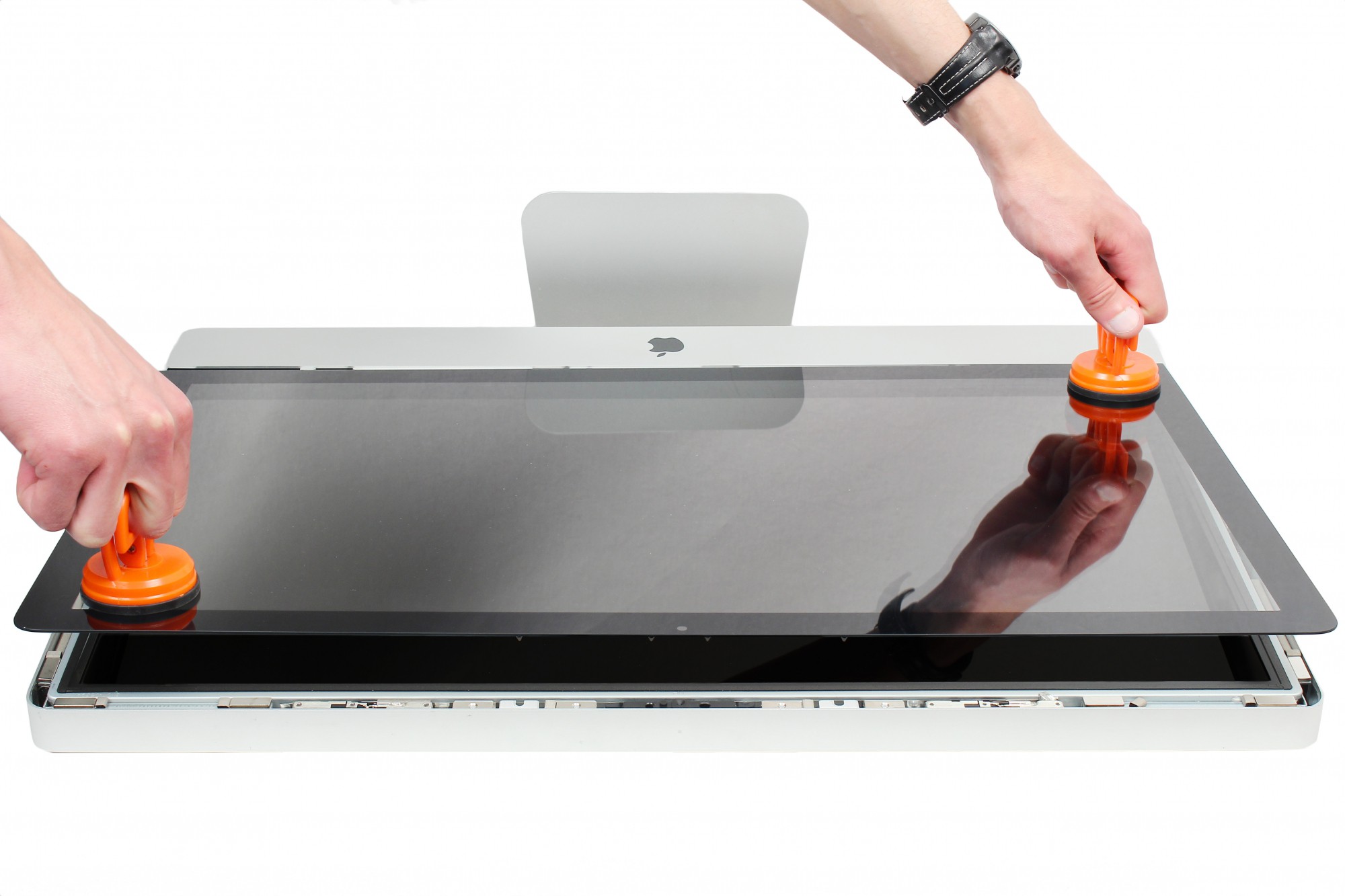

Placez deux ventouses sur chaque côté de l'écran.
Note importante : Les deux ventouses doivent être placées de façon parallèle.
En maintenant un léger appui dessus, verrouillez les poignées des deux ventouses.
Pour une meilleure adhérence des ventouses, nous vous suggérons de nettoyer au préalable la surface de la vitre à l'aide d'un produit spécial (Gel nettoyant pour écrans).
Maintenez fermement les deux ventouses puis tirez-les vers vous afin de retirer la vitre.
Note : La vitre est maintenue de façon magnétique.
Déplacez la vitre légèrement vers l'avant afin de retirer complètement cette dernière.
Procédez ensuite à la dépose de la vitre.
La vitre est désormais démontée.

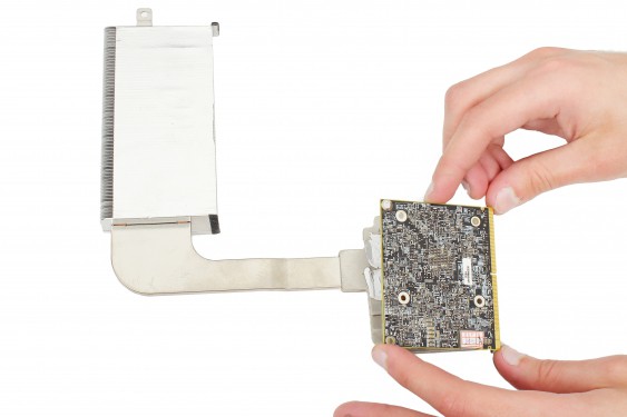

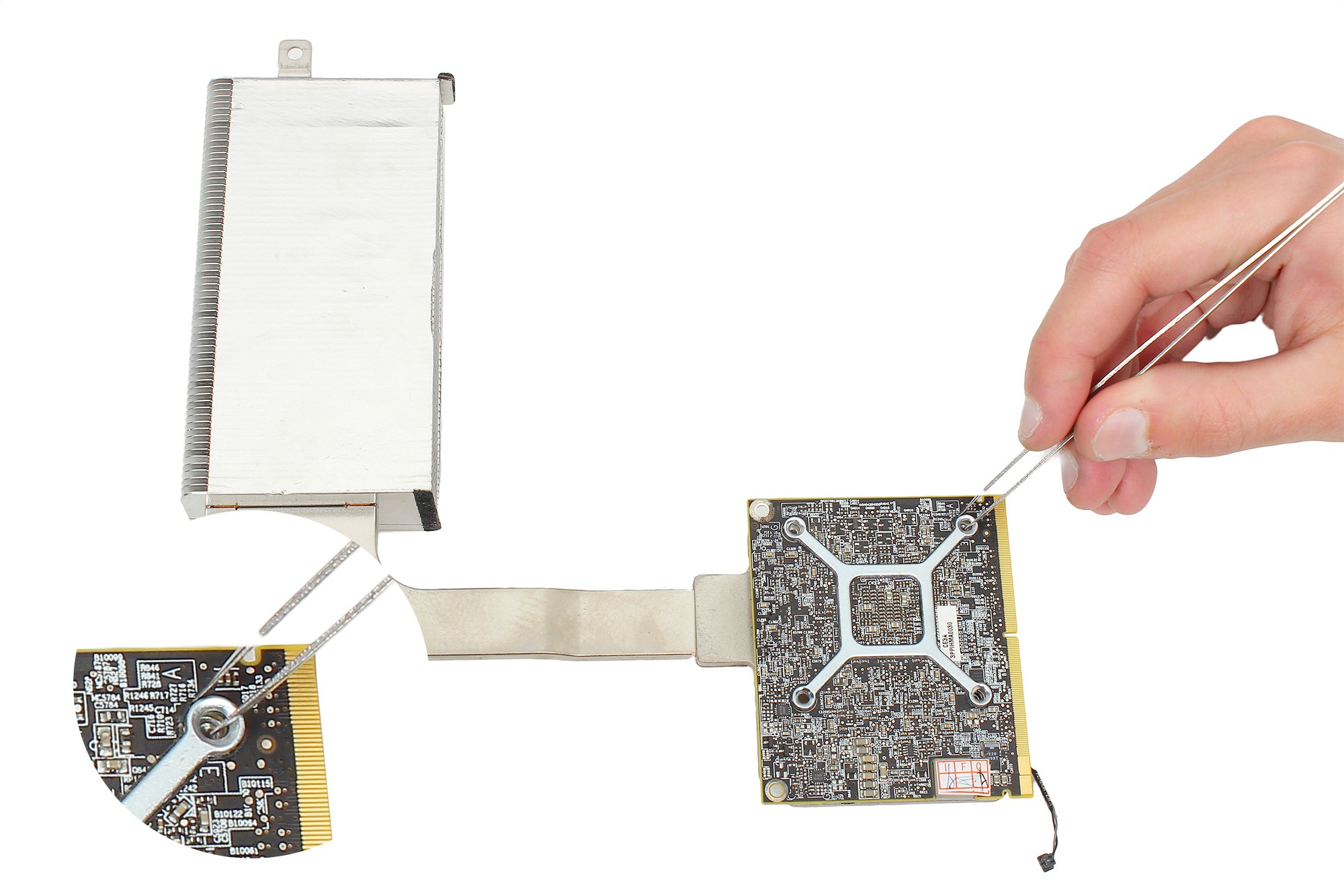

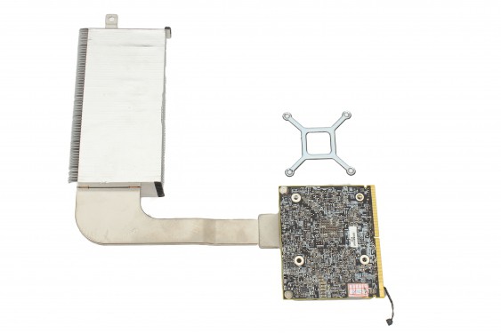

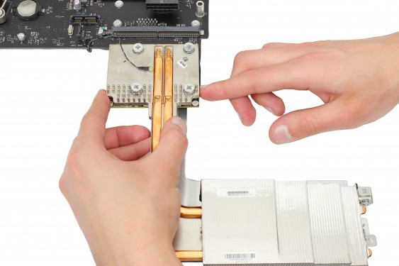

Etape 65

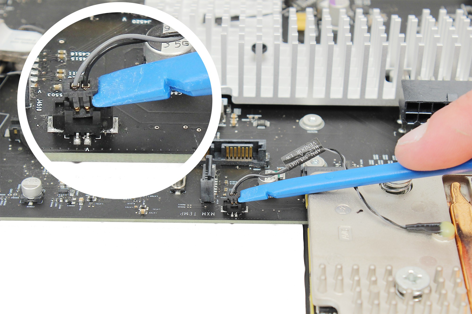

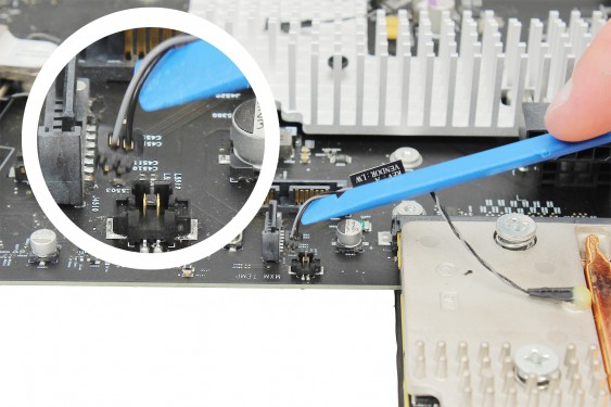

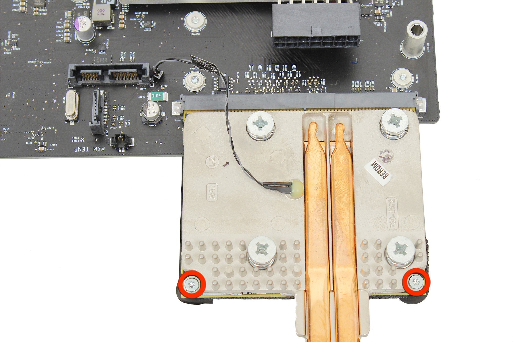

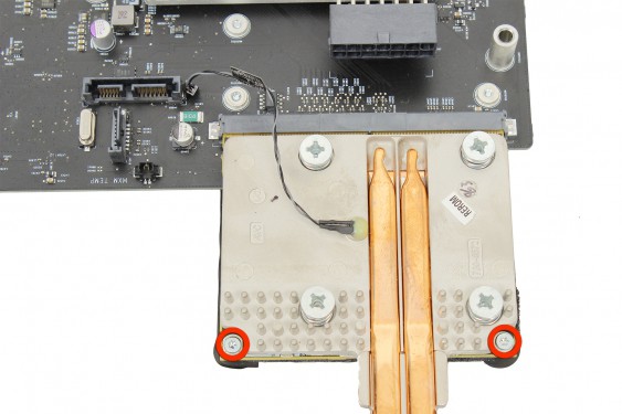

A l'aide d'une spatule en nylon, déconnectez le câble de la sonde de température de la carte graphique.
Etape 66

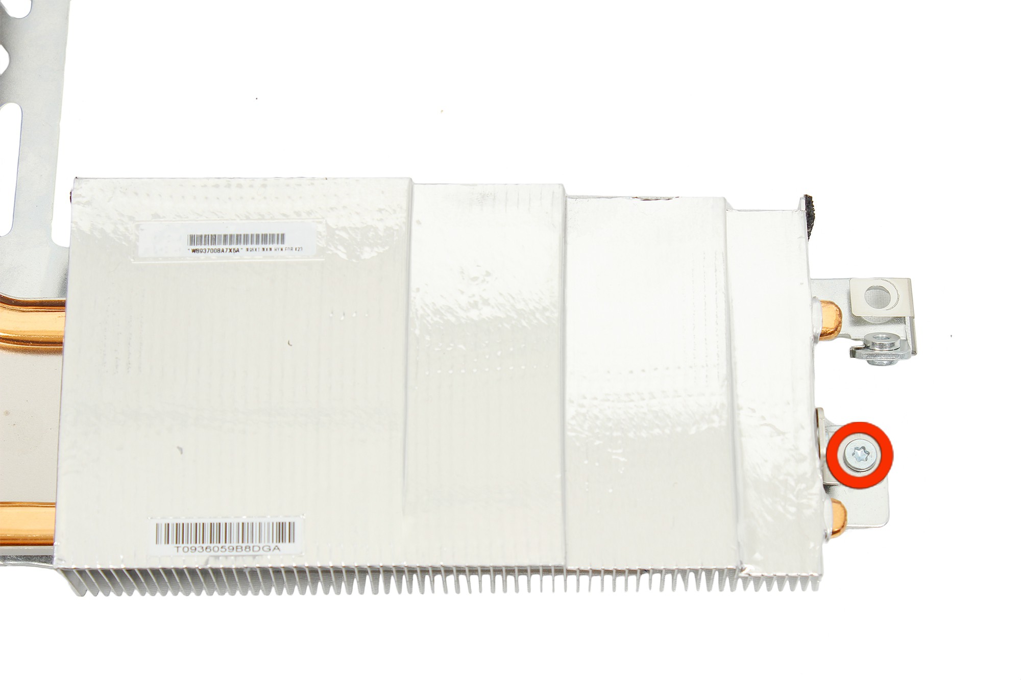

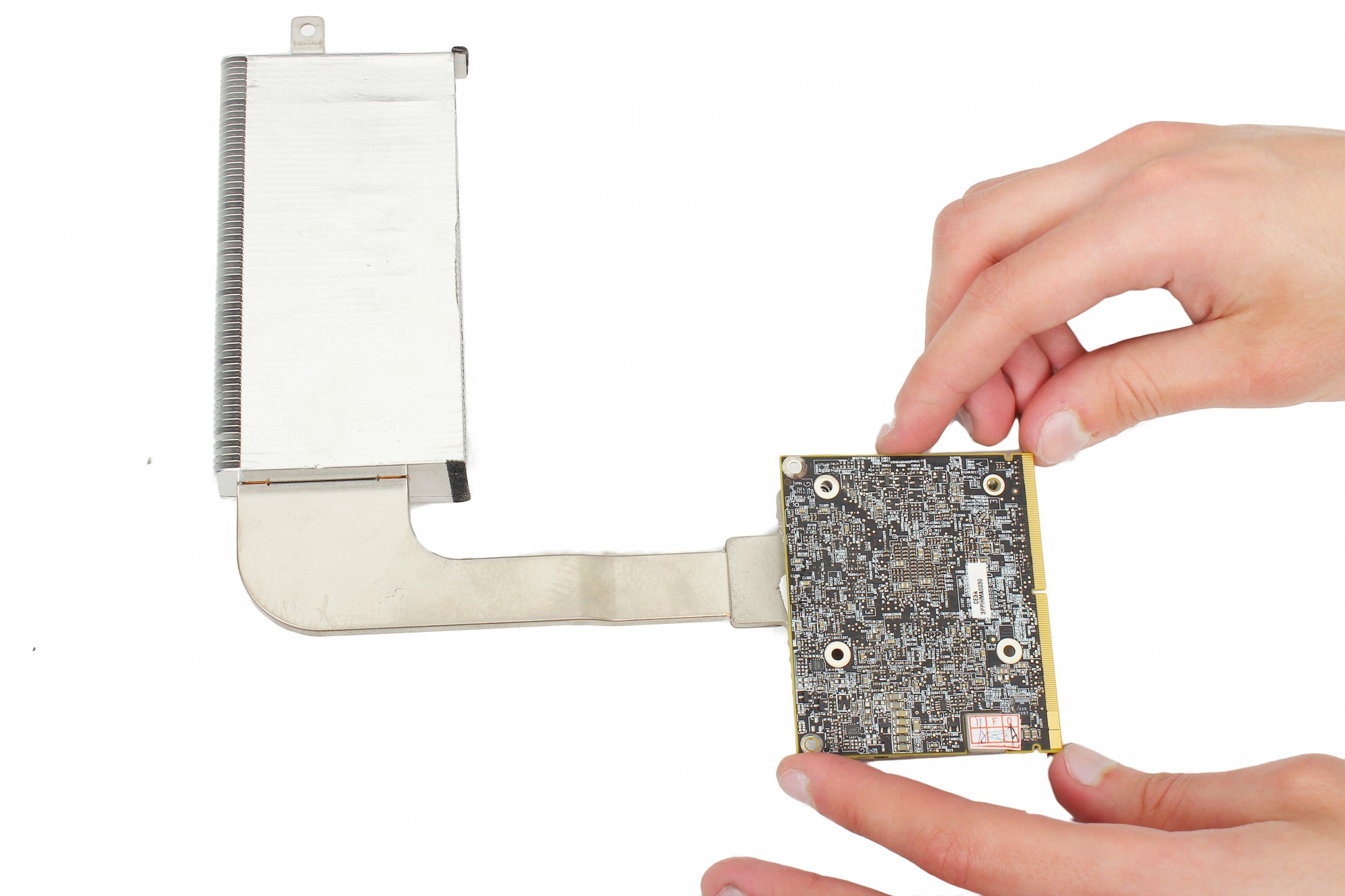

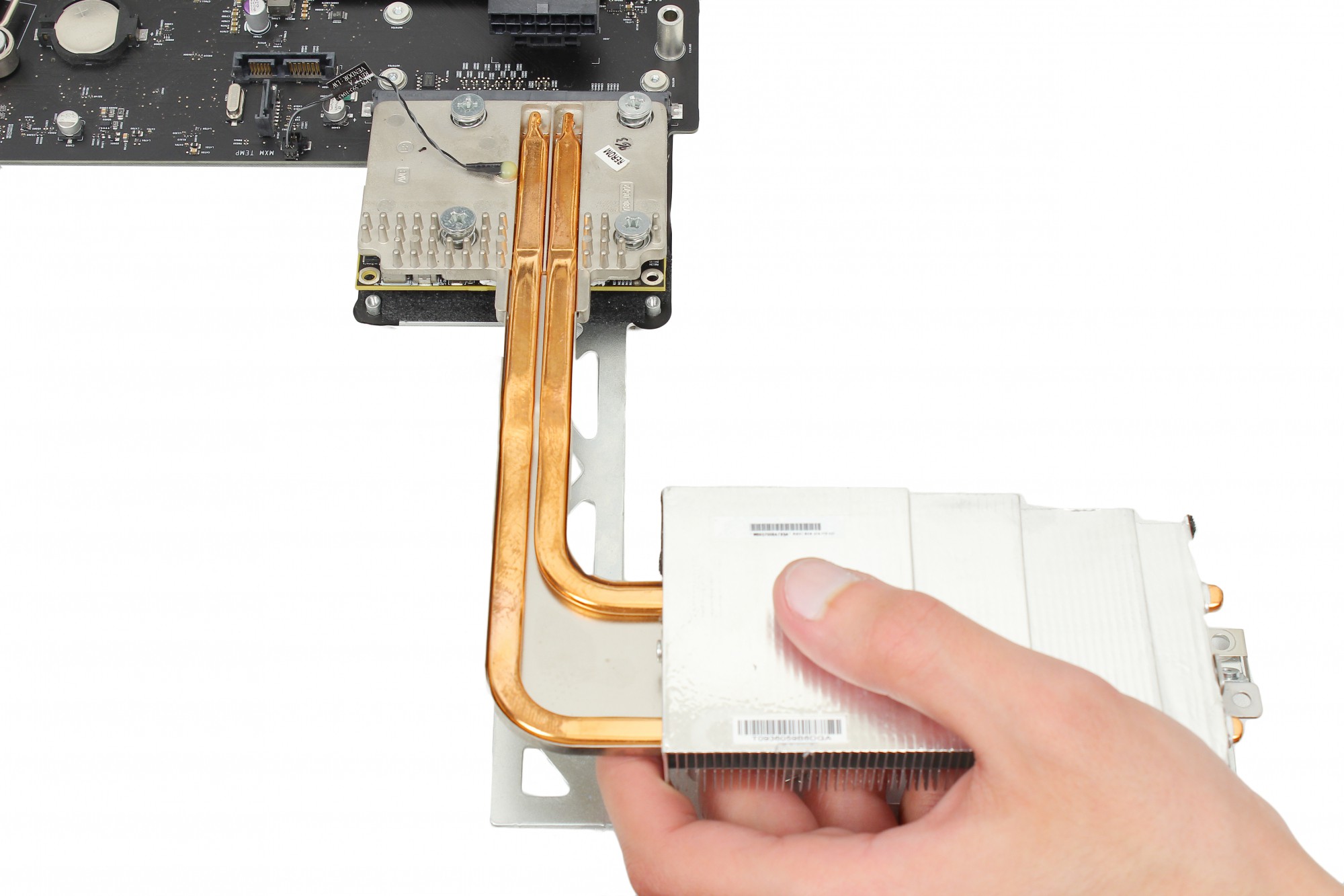

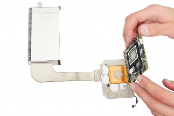

A l'aide d'un tournevis Torx T8, dévissez les deux vis maintenant la carte graphique au radiateur.
Etape 67
Utilisez un tournevis Torx T8 afin de dévisser la vis de maintien du radiateur.
Etape 68

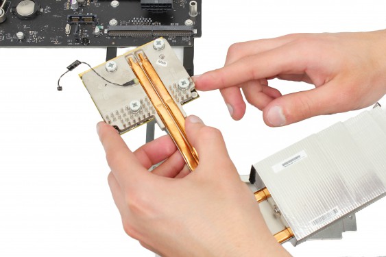

Procédez ensuite délicatement au retrait de la carte graphique.
Pour cela, tirez légèrement l'ensemble radiateur + carte graphique vers vous.
Etape 69
La carte graphique est désormais partiellement démontée.

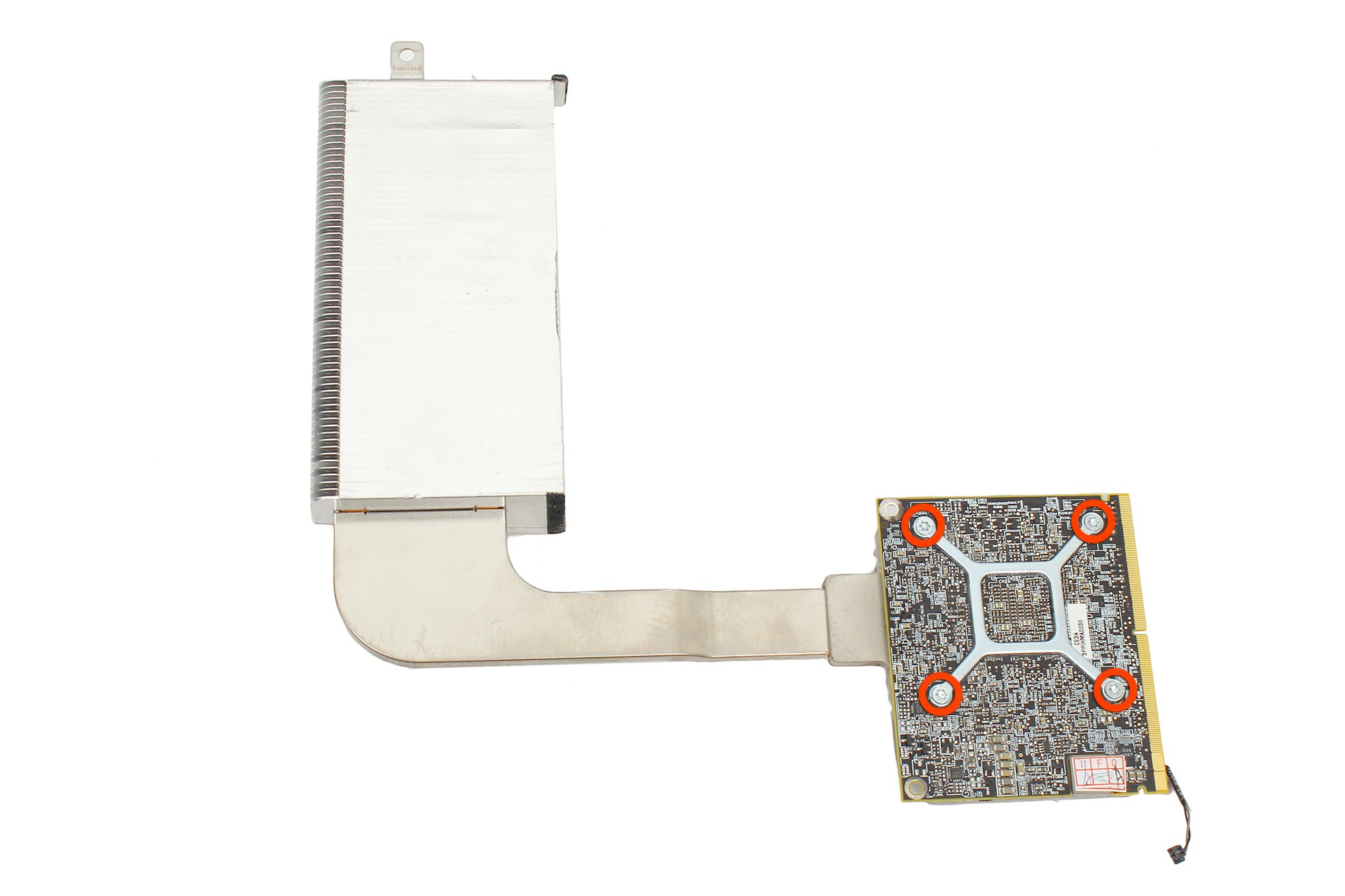

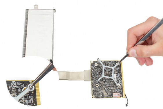

Dévissez ensuite les 4 vis Torx T8 maintenant en place l'élément de maintien du radiateur.
Etape 70
A l'aide d'une pince, procédez ensuite au retrait de l'élément de maintien du radiateur.
Etape 71
Saisissez la carte graphique par les bords puis soulevez la délicatement sans trop forcer.
De la pâte thermique est présente sur les côtés ! Cette dernière ne présente pas de danger pour la peau mais il est hautement préférable de se laver les mains efficacement après l'opération. Veillez également à ne pas ingérer la pâte thermique qui est toxique pour la santé !

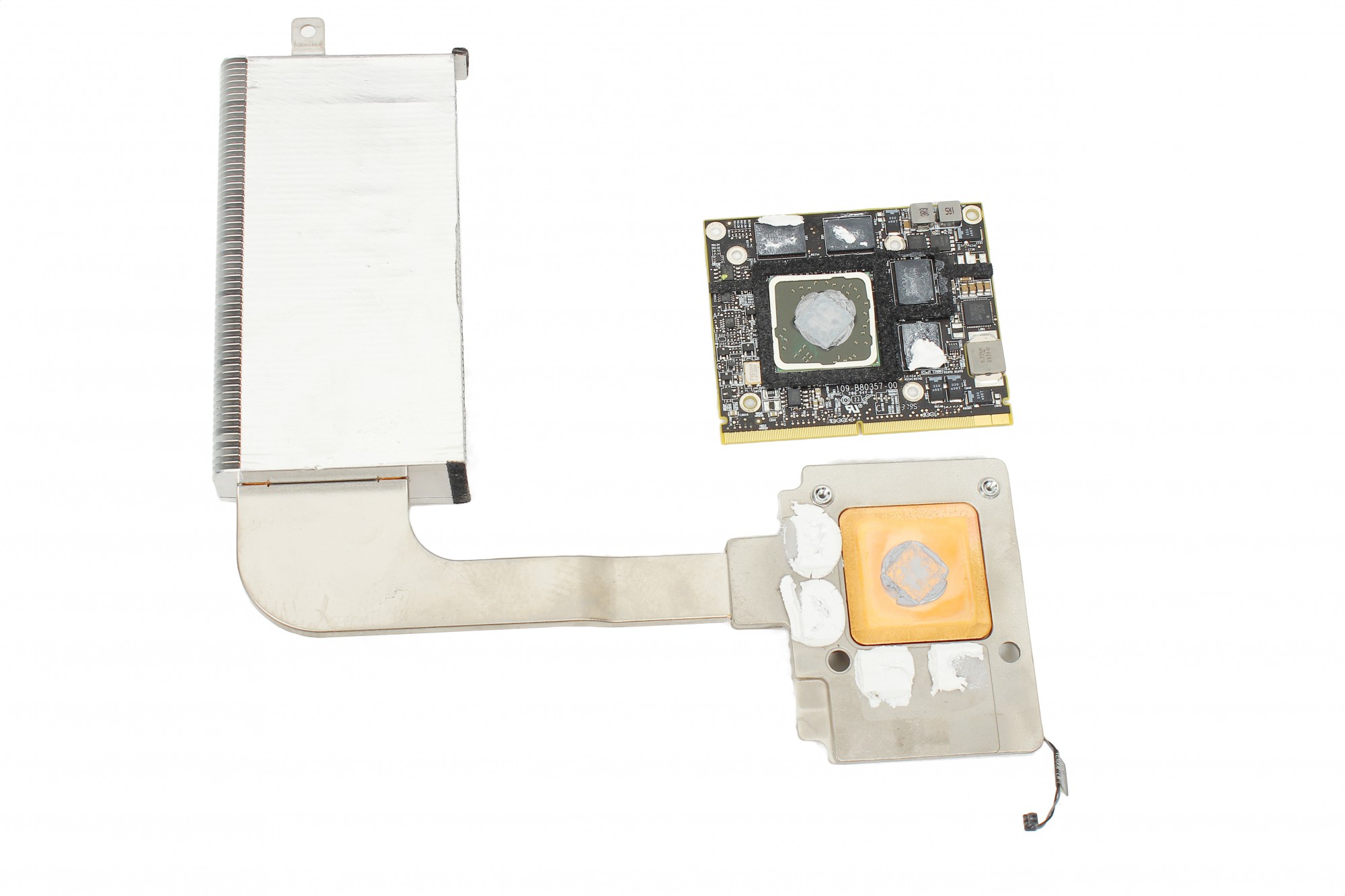

Etape 72
La carte graphique est désormais de votre iMac 27" entièrement démontée.
Procédez à son remplacement par une pièce neuve si nécessaire.
Note : Il est conseillé de remplacer l'ancienne pate thermique par une neuve si possible afin de ne pas provoquer de surchauffe de la carte graphique lors de son utilisation.
Ne jamais remettre une carte graphique en place sans pâte thermique !
