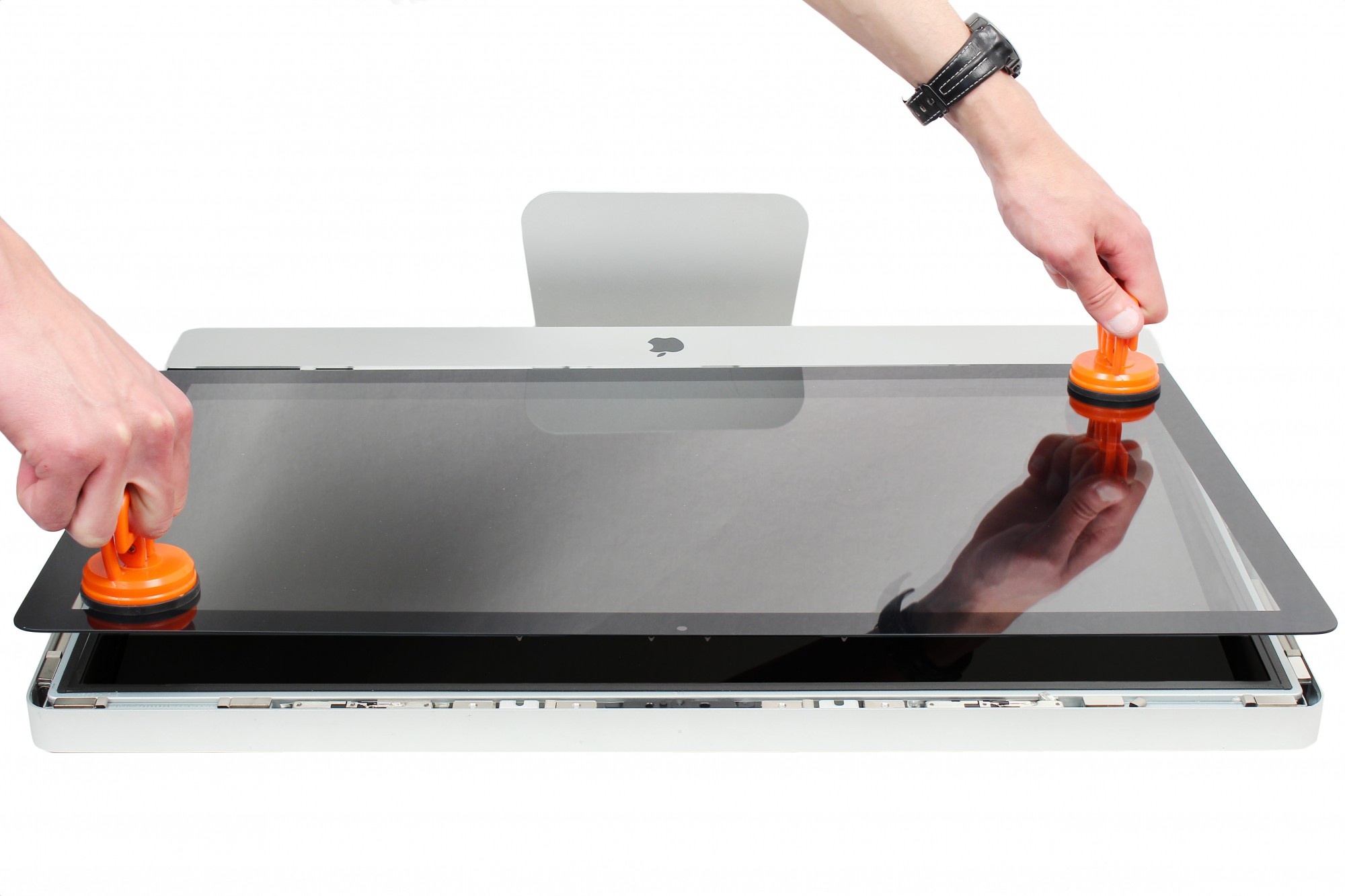

Placez deux ventouses sur chaque côté de l'écran.
Note importante : Les deux ventouses doivent être placées de façon parallèle.
En maintenant un léger appui dessus, verrouillez les poignées des deux ventouses.
Pour une meilleure adhérence des ventouses, nous vous suggérons de nettoyer au préalable la surface de la vitre à l'aide d'un produit spécial (Gel nettoyant pour écrans).
Maintenez fermement les deux ventouses puis tirez-les vers vous afin de retirer la vitre.
Note : La vitre est maintenue de façon magnétique.
Déplacez la vitre légèrement vers l'avant afin de retirer complètement cette dernière.
Procédez ensuite à la dépose de la vitre.
La vitre est désormais démontée.

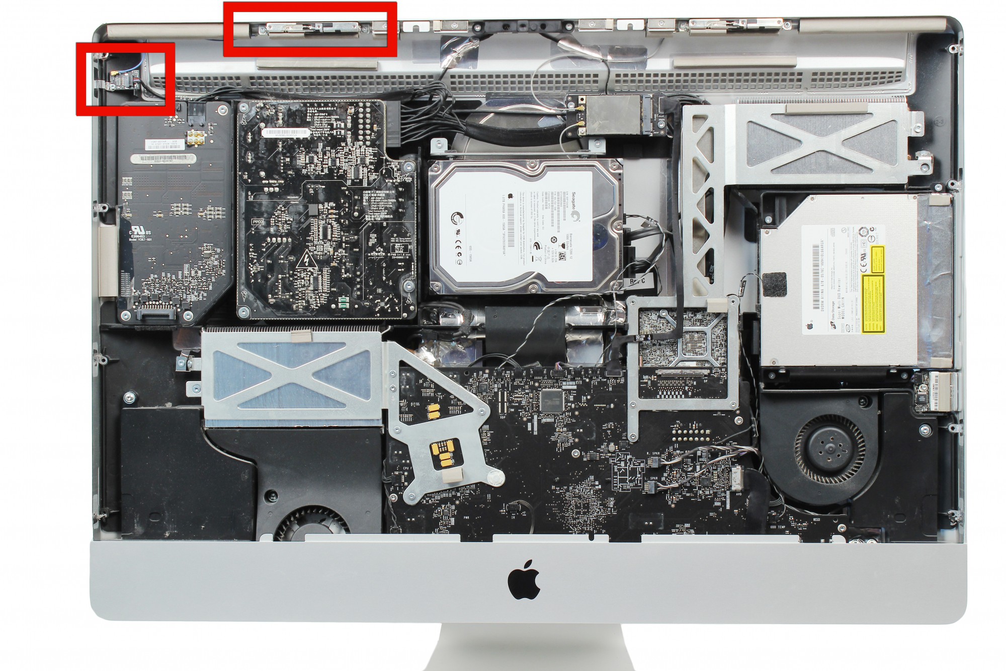

L'antenne ainsi que la carte Bluetooth sont localisées en haut à gauche de l'iMac comme indiqué sur la photo.

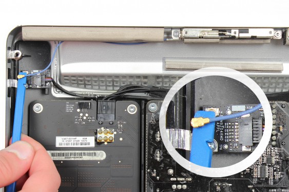

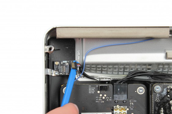

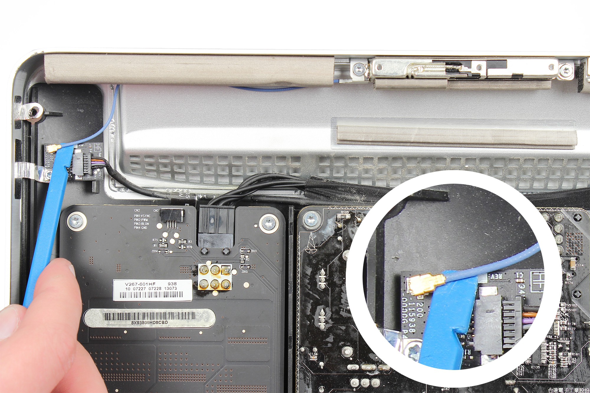

A l'aide d'une spatule en nylon, déconnectez délicatement le câble de l'antenne Bluetooth.

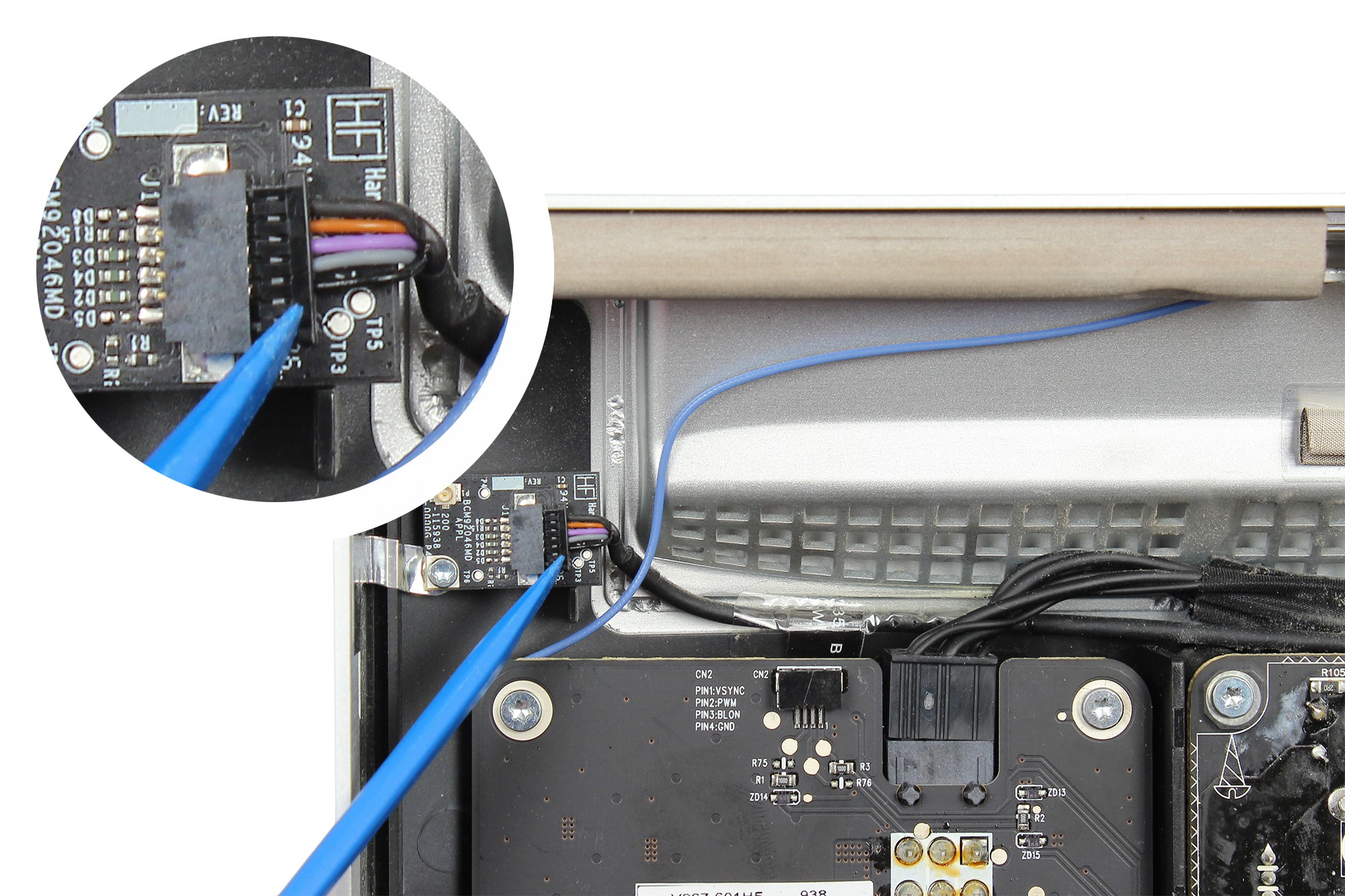

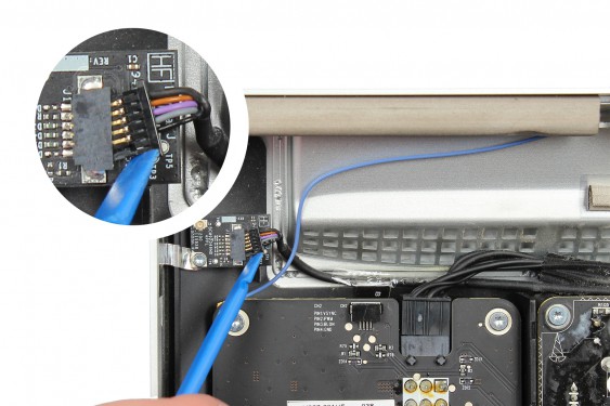

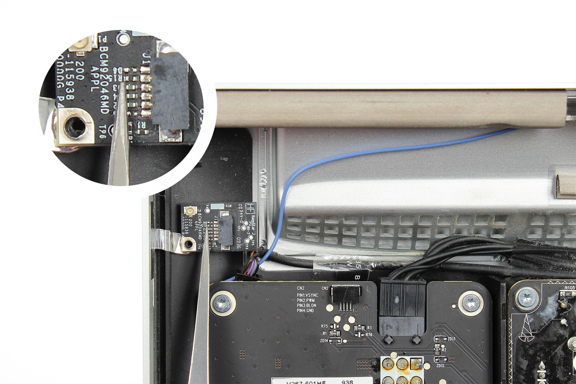

Débranchez ensuite le câble de liaison de la carte Bluetooth en utilisant la spatule en nylon.

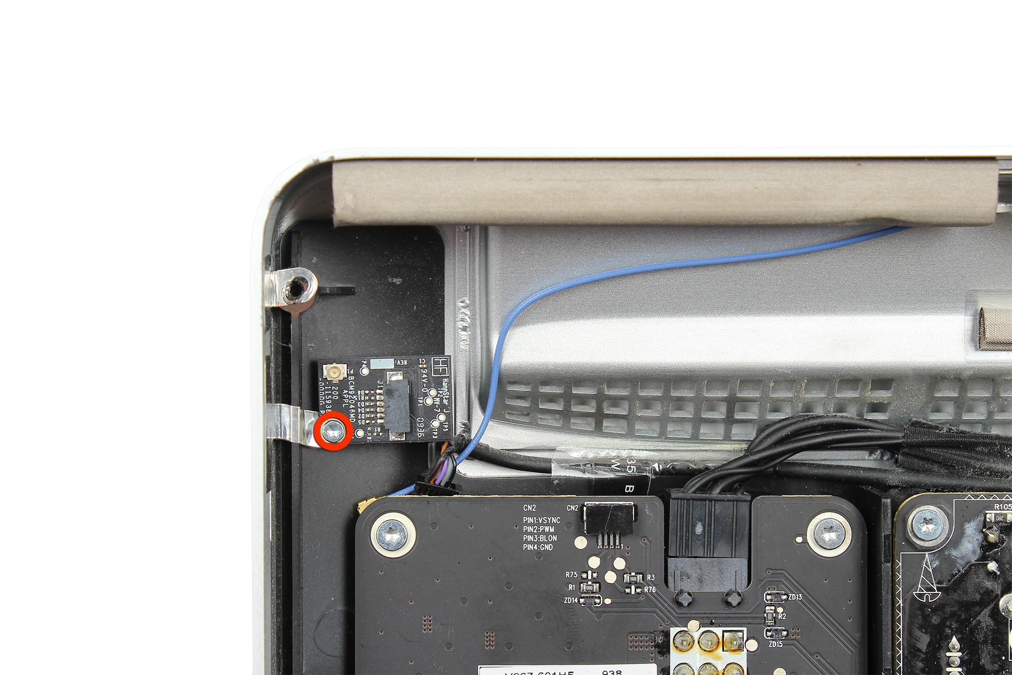

A l'aide d'un tournevis de forme Torx T8, dévissez la vis maintenant la carte Bluetooth en place.

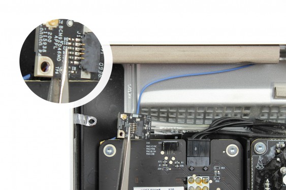

Utilisez une pince, pour retirer délicatement la carte Bluetooth.
Procédez ensuite à la dépose de la carte Bluetooth.

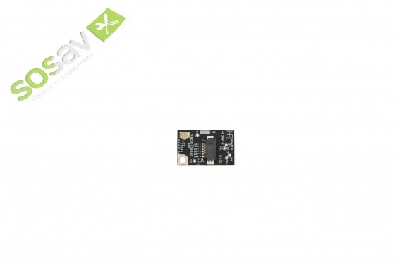

La carte Bluetooth de votre iMAc 27" est désormais démontée.
Remplacez-la par une pièce neuve si nécessaire.
