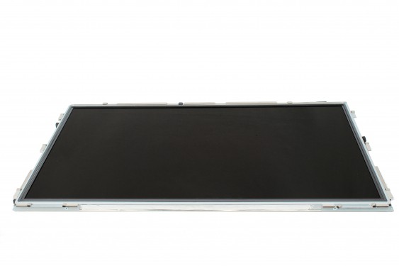

Vous pouvez désormais retirer complétement l'écran LCD.
Votre écran LCD est désormais démonté.

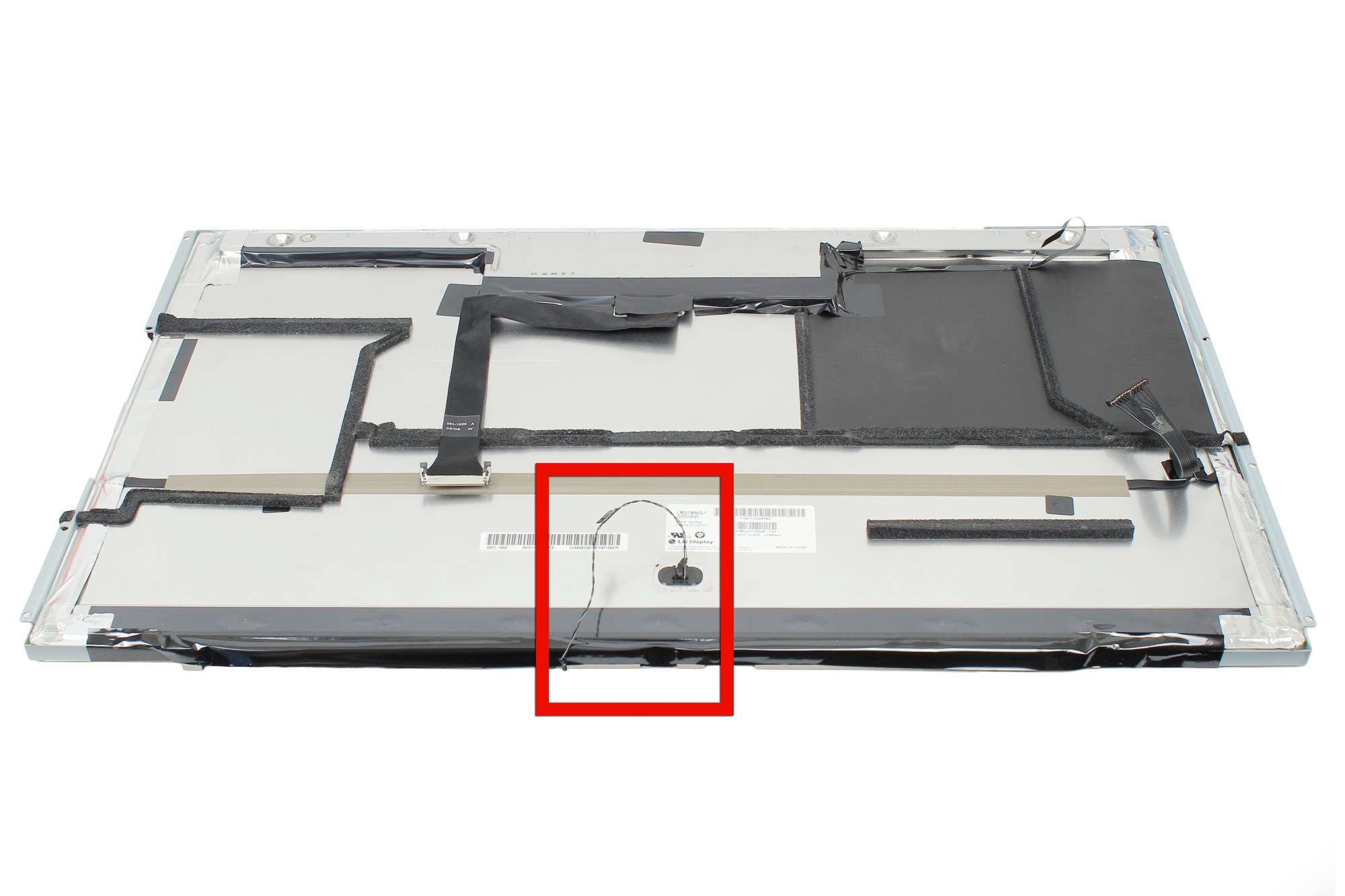

Retournez l'écran LCD.
Veillez à ce qu'aucun objet ne soit placé sur la surface sur laquelle l'écran est posé : Risque de casse !

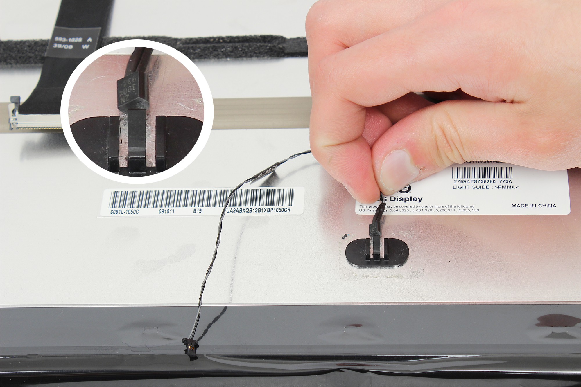

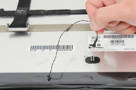

Le capteur de température est localisé au bas centre de l'écran comme indiqué sur la photo.

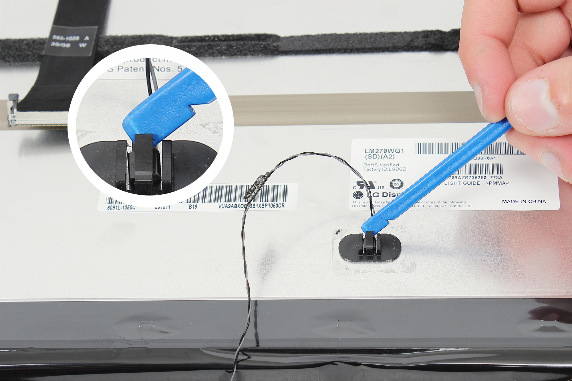

A l'aide d'une spatule en nylon, déclipsez le capteur de température de l'écran LCD.
Procédez ensuite manuellement au retrait du capteur de température.

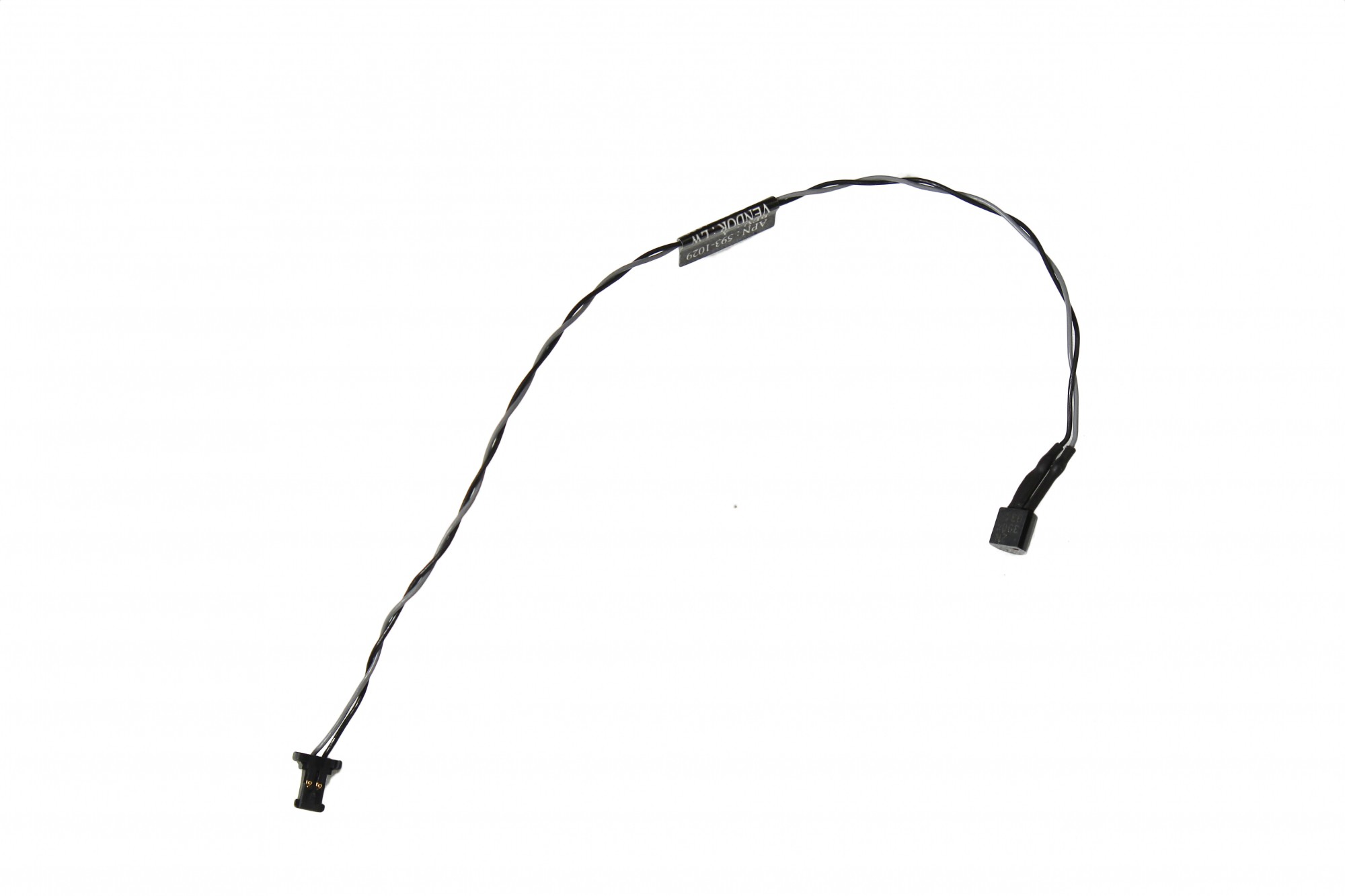

Le capteur de température de l'écran de votre iMac 27" est désormais démonté.
Remplacez-le par une pièce neuve si nécessaire.
