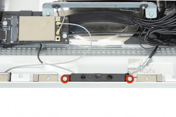

La caméra iSight est localisée au centre haut de l'iMac, comme indiqué sur la photo.
Dévissez les deux vis de type Torx T10 maintenant la caméra iSight en place.

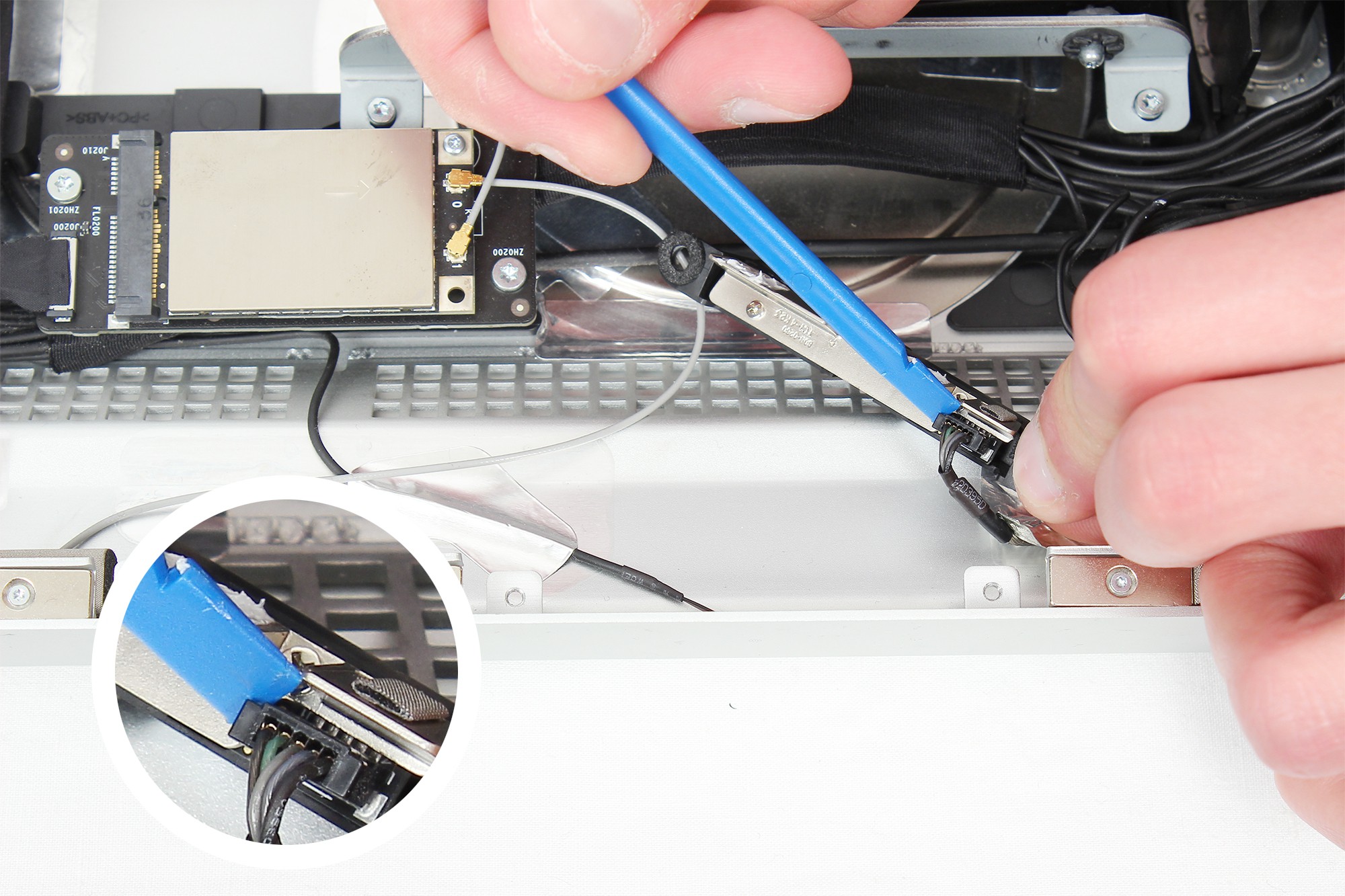

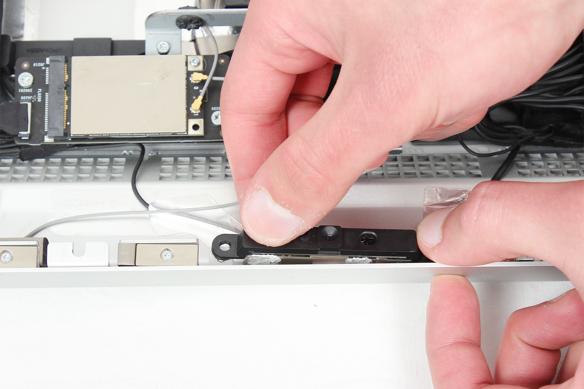

Soulevez ensuite légèrement la caméra du châssis de l'iMac.

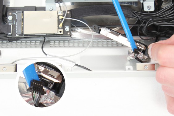

A l'aide d'une spatule en nylon, déconnectez délicatement le câble de la caméra.
La caméra (iSight) de votre iMac 27" est désormais démontée.
