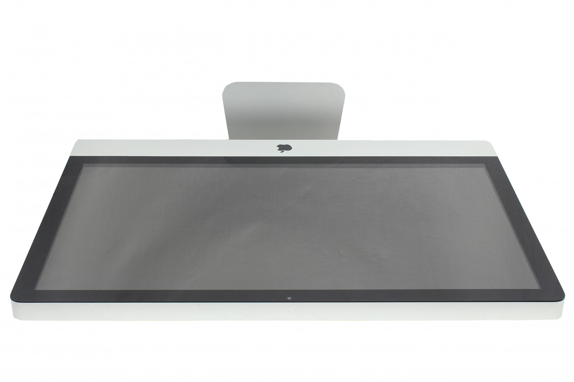

Retournez ensuite l'iMac (côté écran faisant face à la table) comme indiqué sur la photo.

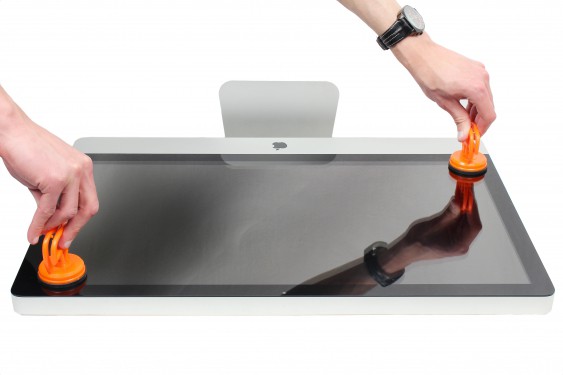

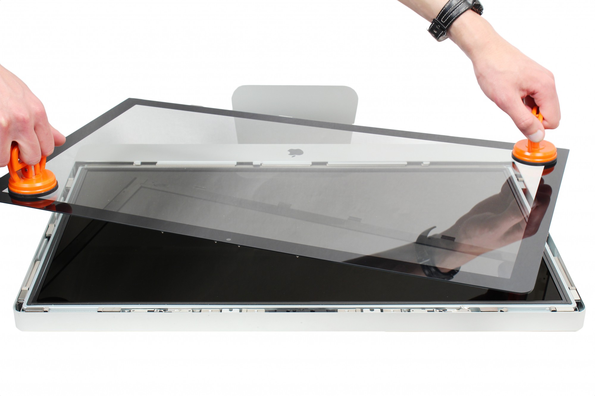

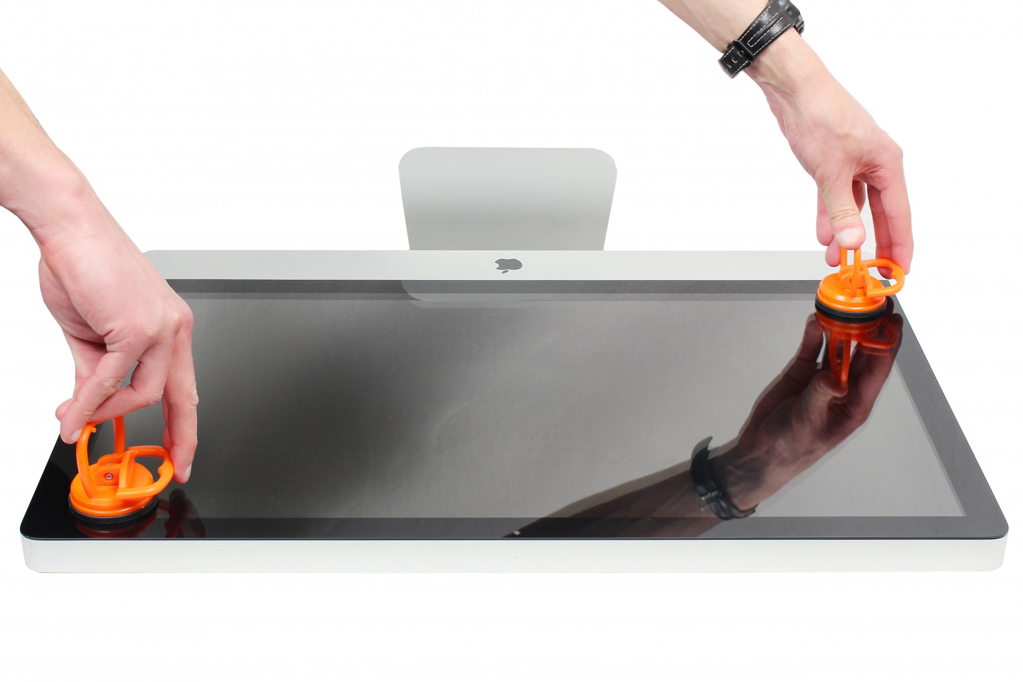

Placez deux ventouses sur chaque côté de l'écran.
Note importante : Les deux ventouses doivent être placées de façon parallèle.
En maintenant un léger appui dessus, verrouillez les poignées des deux ventouses.
Pour une meilleure adhérence des ventouses, nous vous suggérons de nettoyer au préalable la surface de la vitre à l'aide d'un produit spécial (Gel nettoyant pour écrans).
Maintenez fermement les deux ventouses puis tirez-les vers vous afin de retirer la vitre.
Note : La vitre est maintenue de façon magnétique.
Déplacez la vitre légèrement vers l'avant afin de retirer complètement cette dernière.

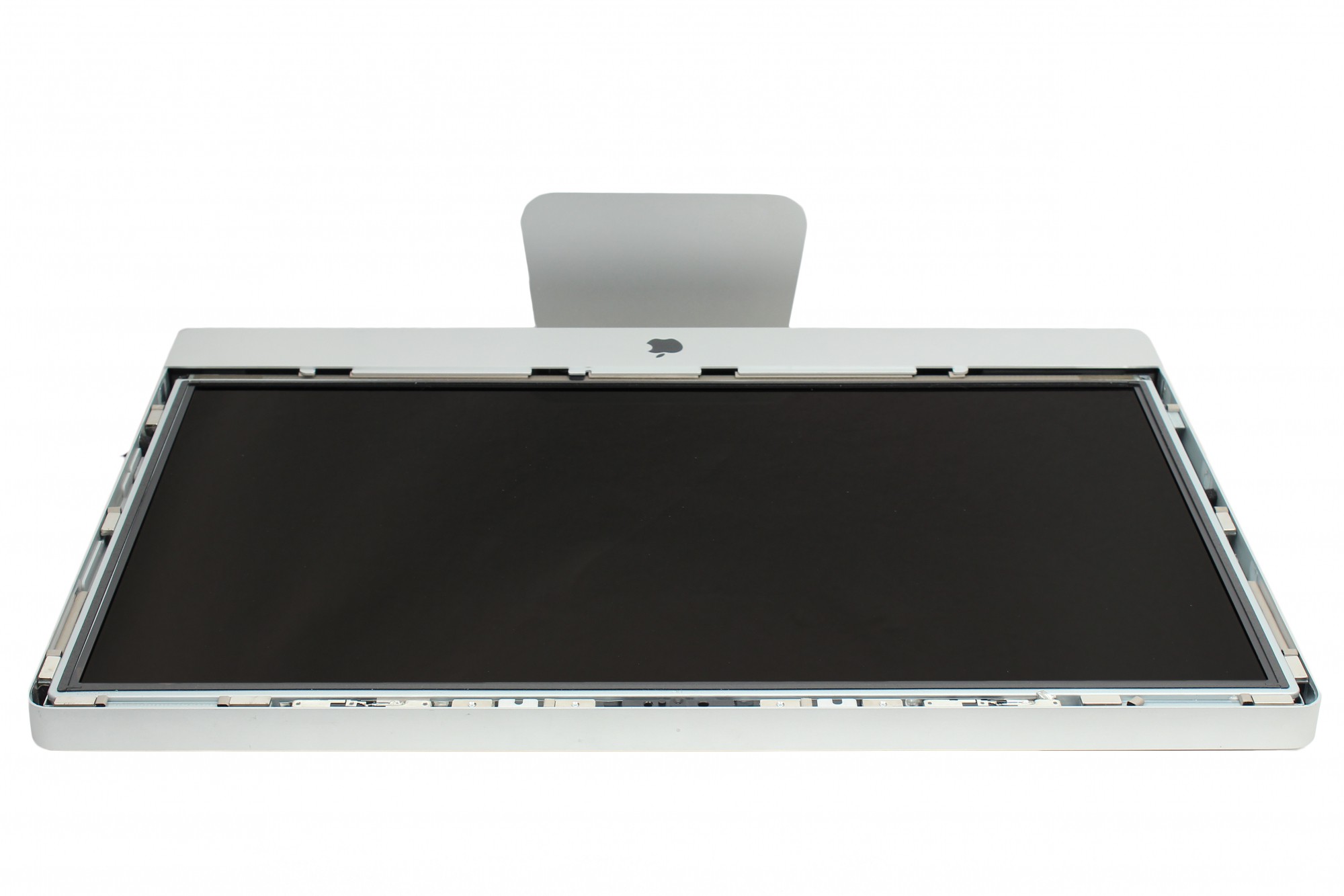

Procédez ensuite à la dépose de la vitre.
La vitre est désormais démontée.

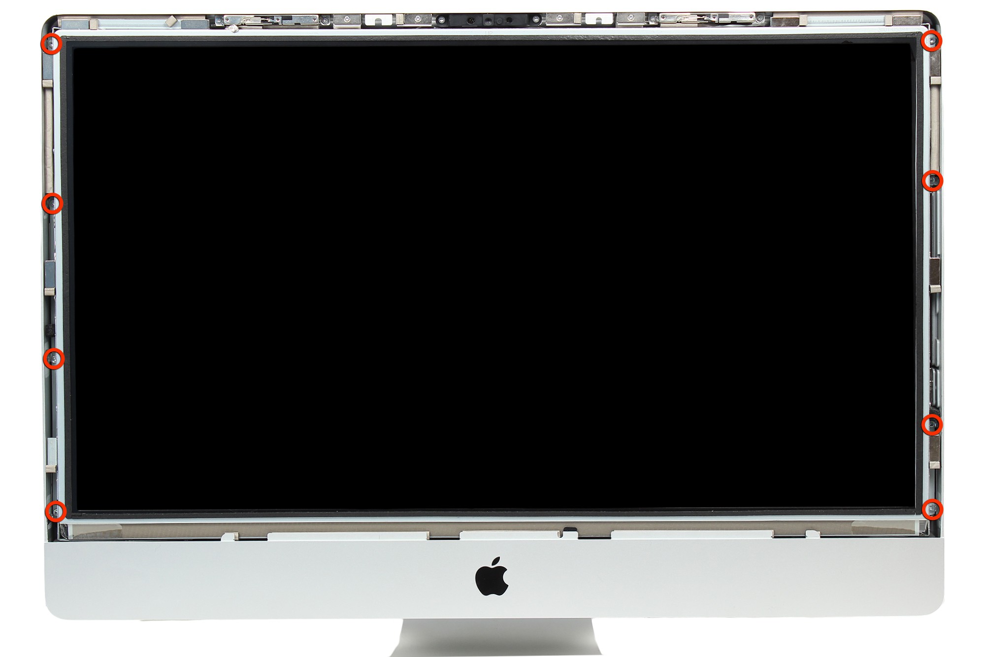

A l'aide d'un tournevis Torx T10, procédez au retrait des 8 vis maintenant l'écran LCD en place.

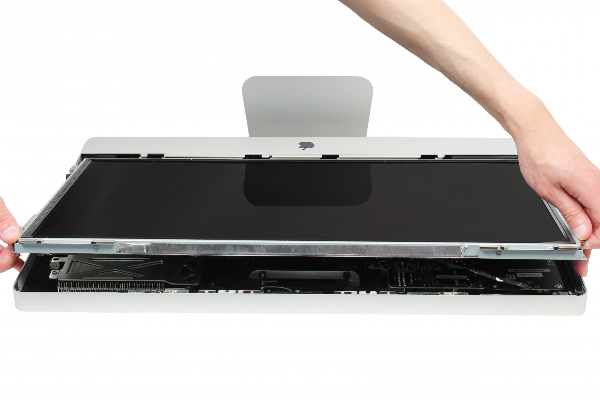

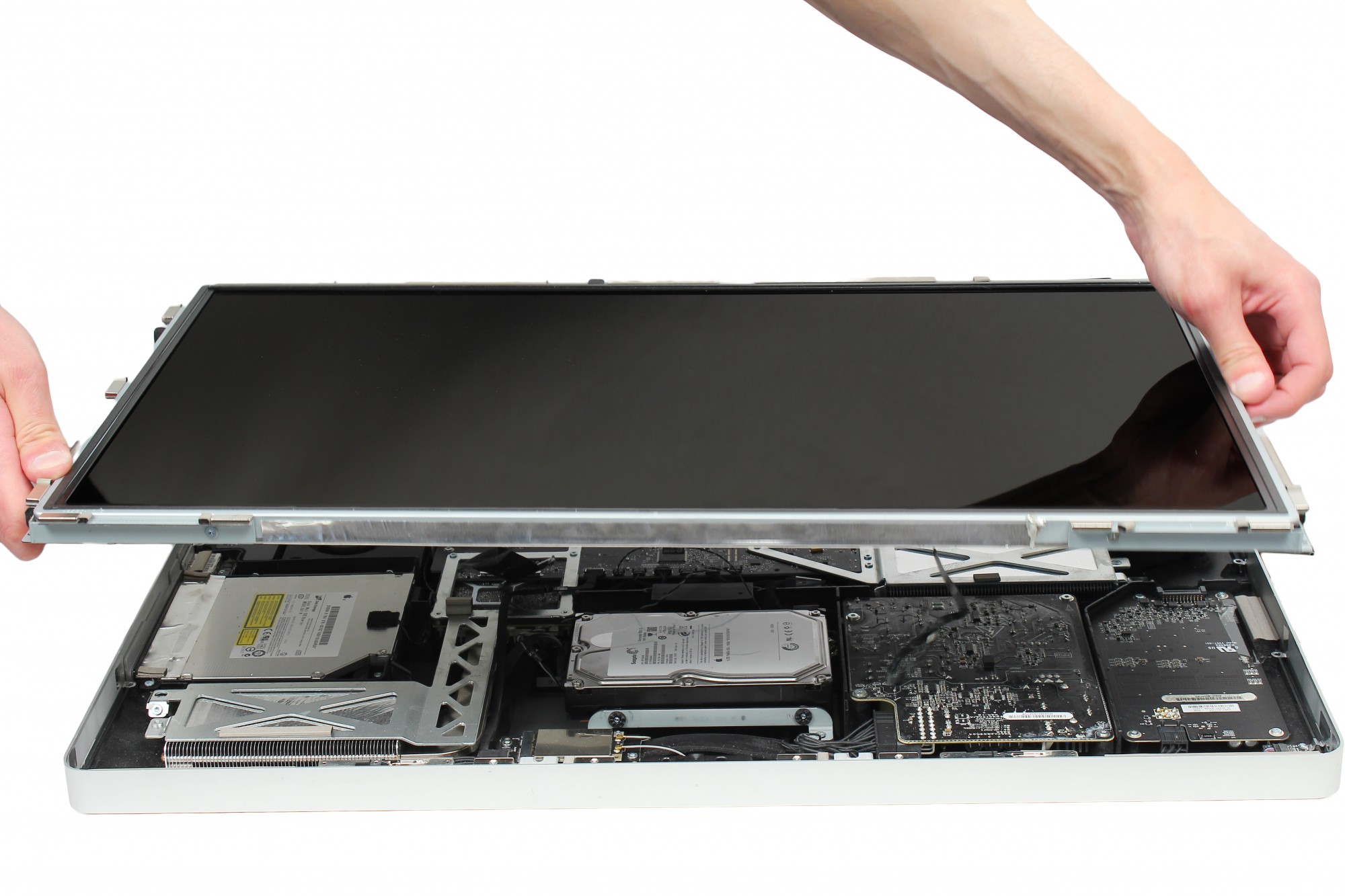

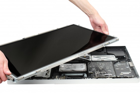

Soulevez ensuite manuellement l'écran LCD d'une dizaine de centimètres.
Note 1 : Vous pouvez vous aider si besoin est d'une spatule afin de retirer l'écran de son logement.
Note 2 : Ne soulevez pas encore l'écran plus haut ! En effet, ce dernier est raccordé à plusieurs connecteurs à retirer dans les étapes suivantes !

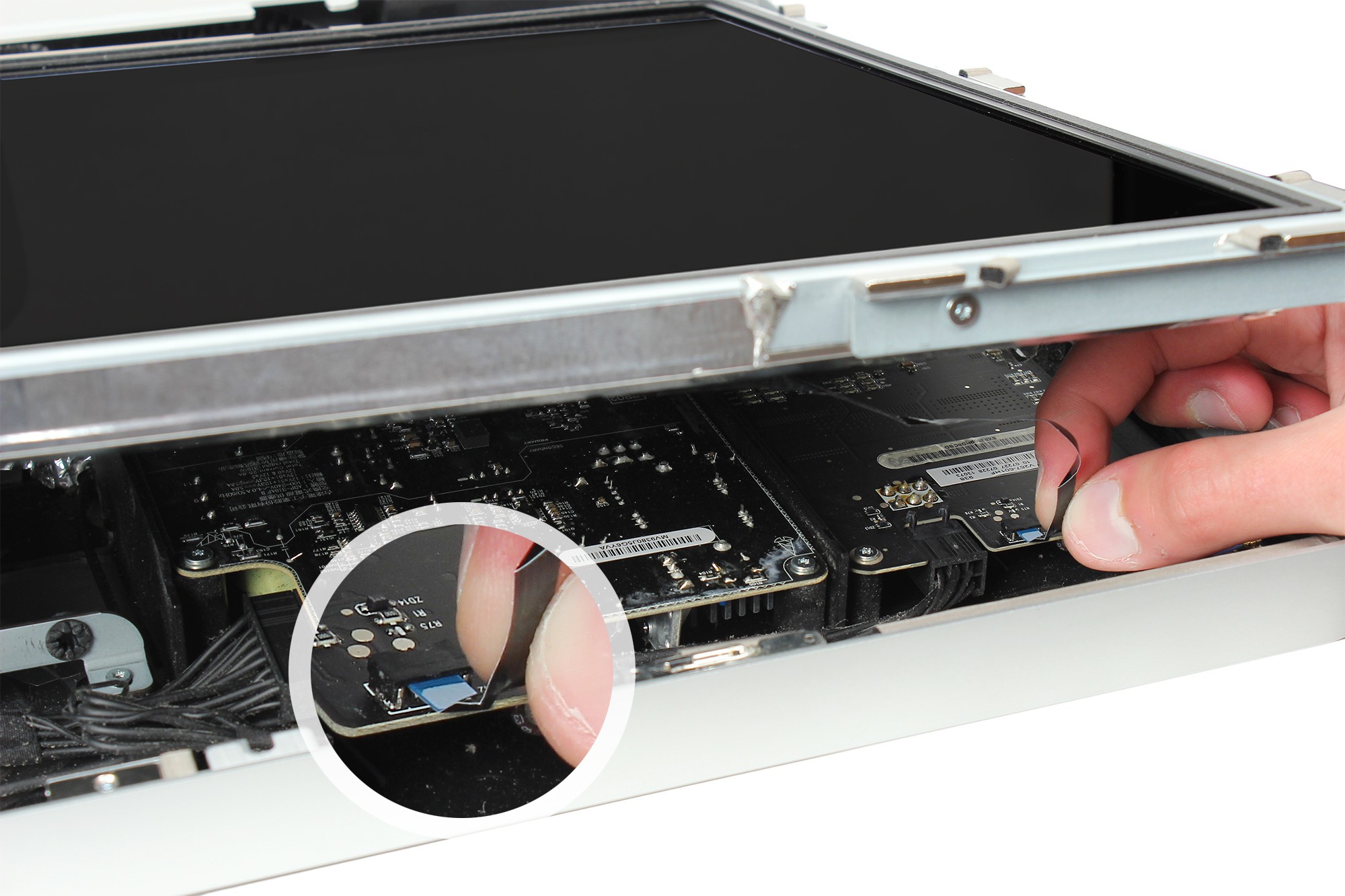

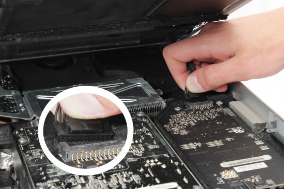

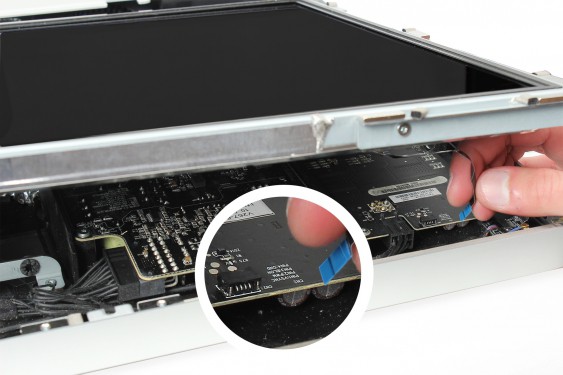

Déconnectez délicatement la nappe de synchronisation verticale.
Cette nappe est très fragile, soyez minutieux lors de son retrait !

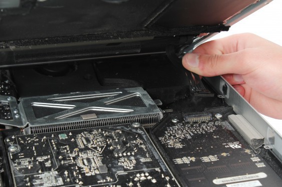

Appuyez légèrement sur le câble noir d'alimentation de l'écran LCD afin de le déclipser.
Procédez à sa déconnexion.

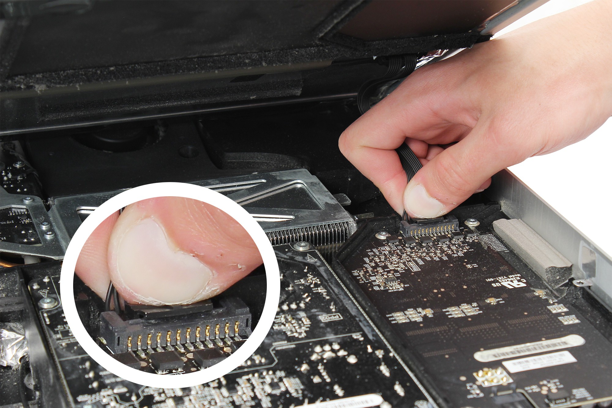

Déconnectez le câble LVDS (câble de données de l'écran LCD).
Pour cela, appuyez sur les deux côtés du câble afin de le déverrouiller puis tirez-le délicatement vers vous.

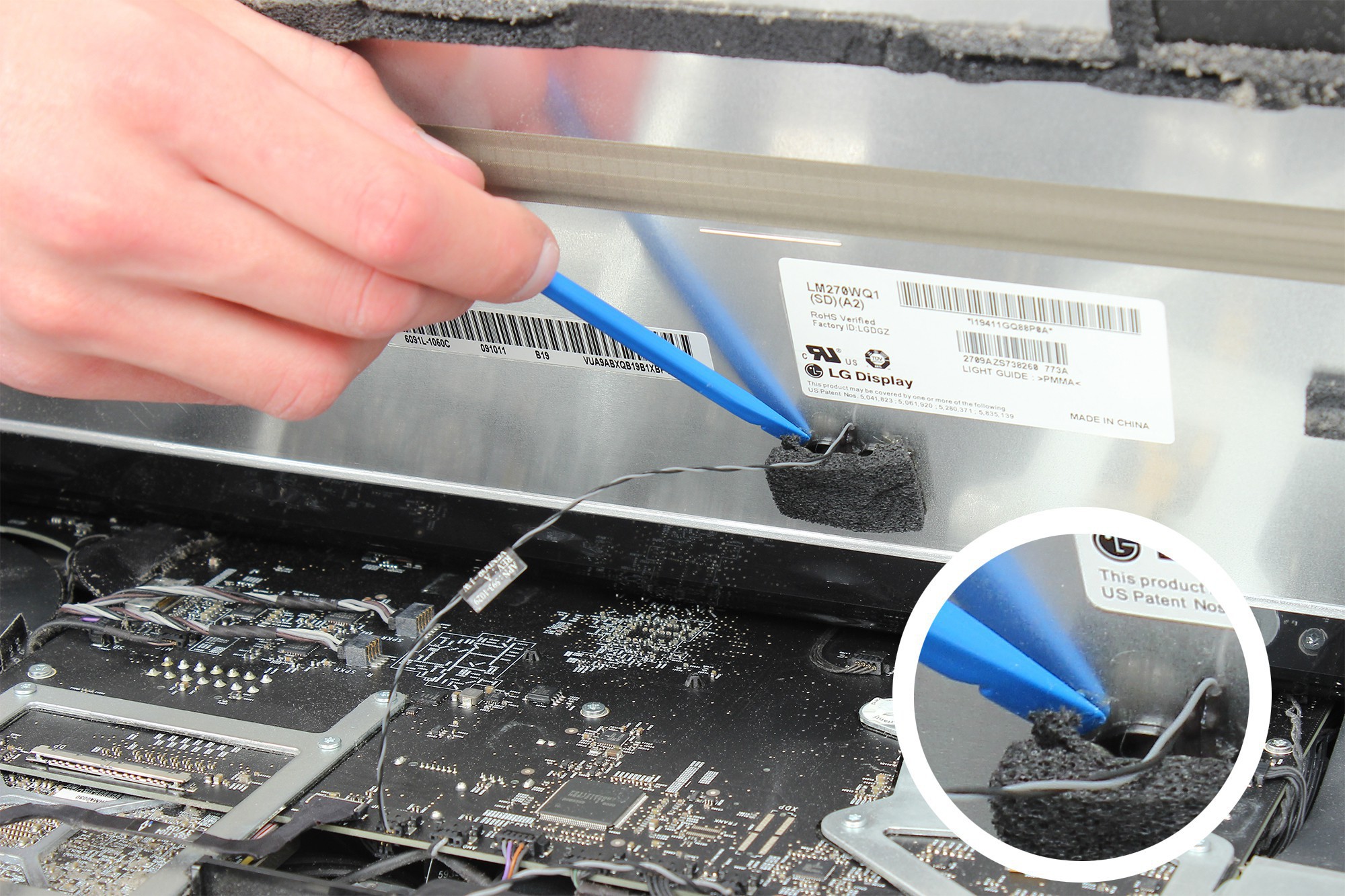

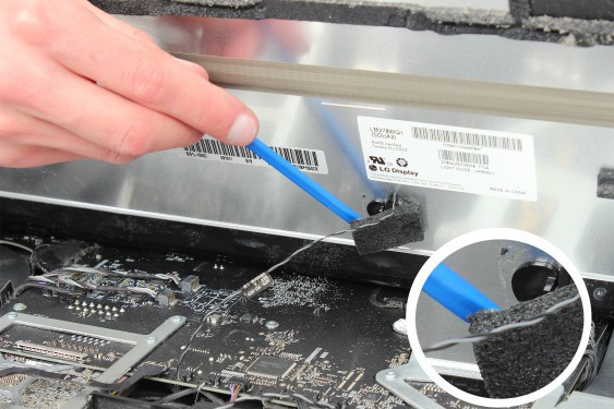

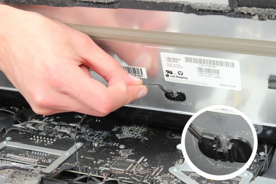

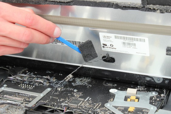

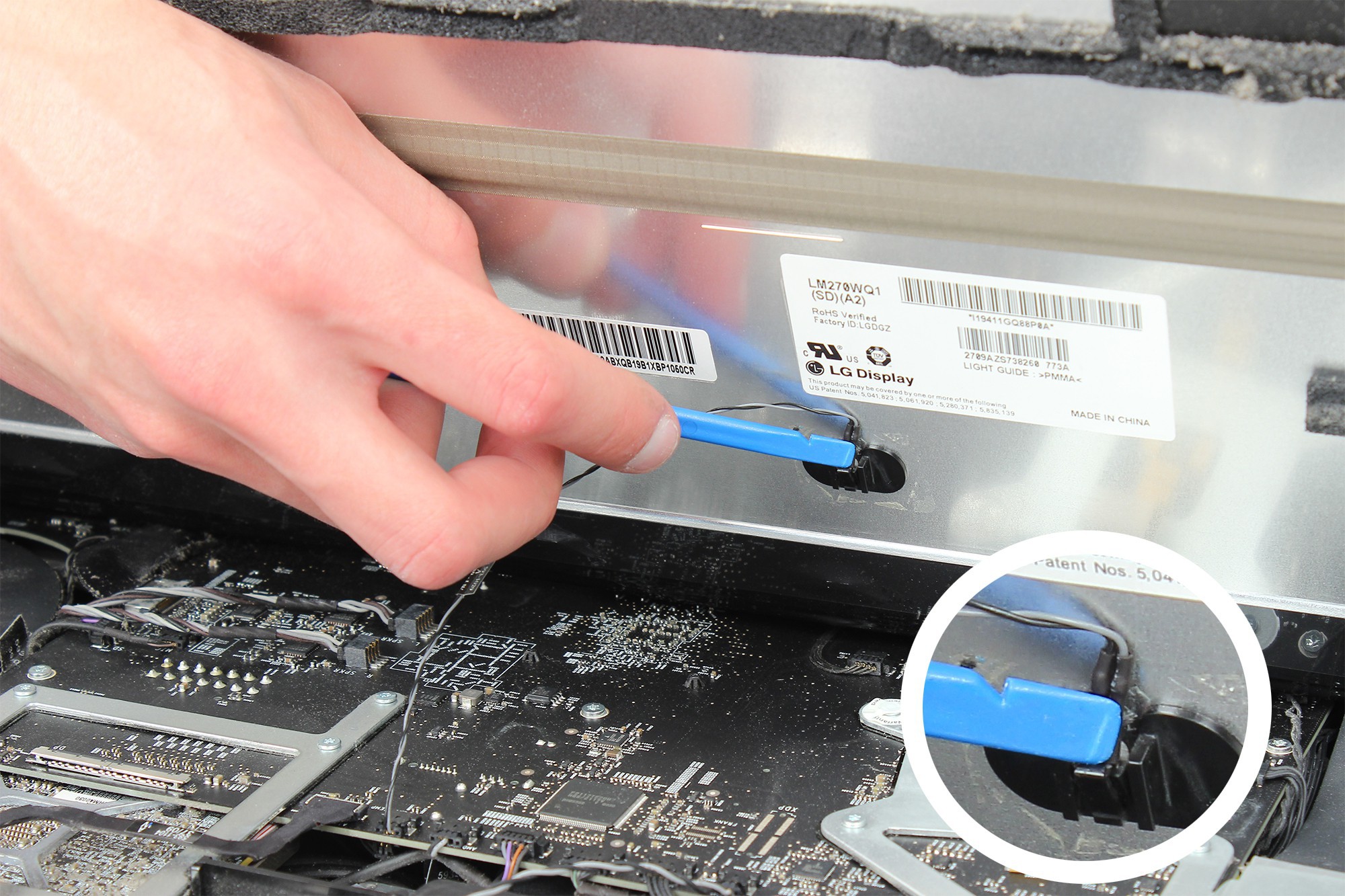

Retirez l'adhésif de protection du capteur de température de l'écran LCD à l'aide d'une spatule en nylon.
Avec cette spatule en nylon, déclipsez le capteur de température de l'écran LCD.

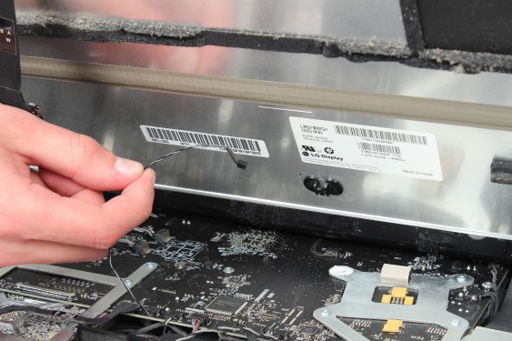

Puis retirez-le manuellement.

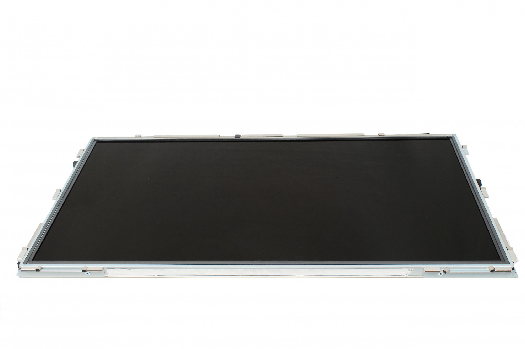

Vous pouvez désormais enlever complètement l'écran LCD.
Votre écran LCD est à présent démonté.

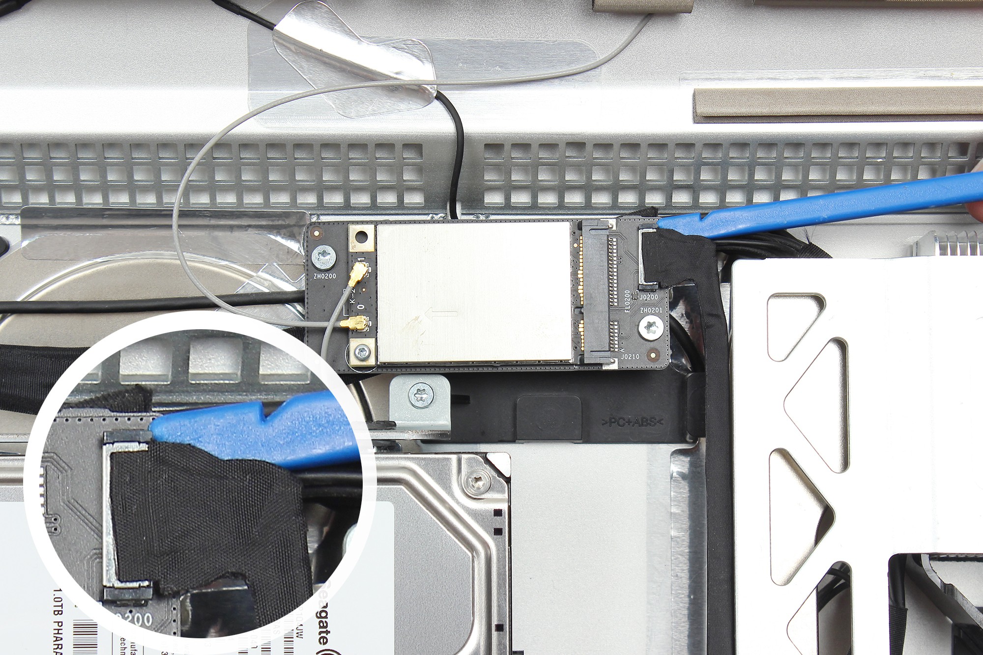

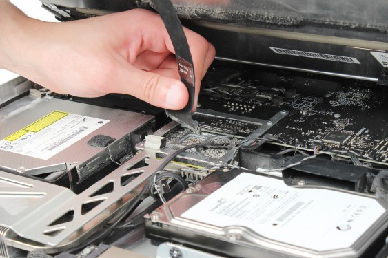

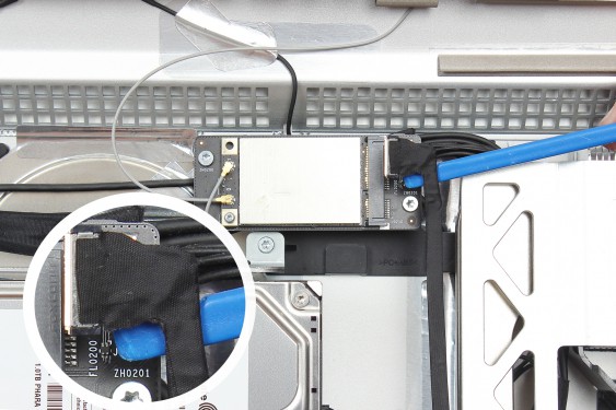

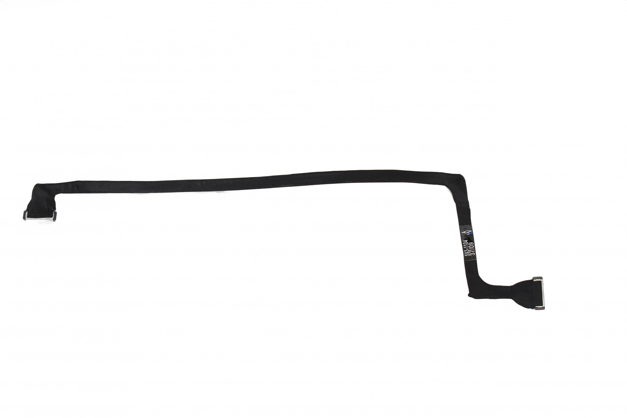

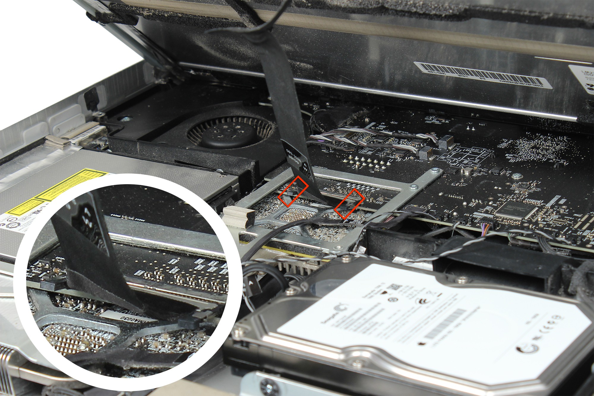

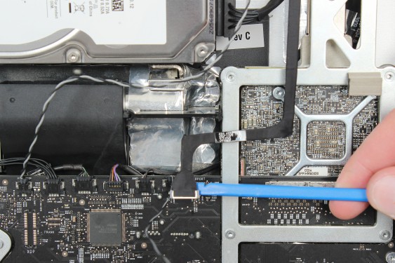

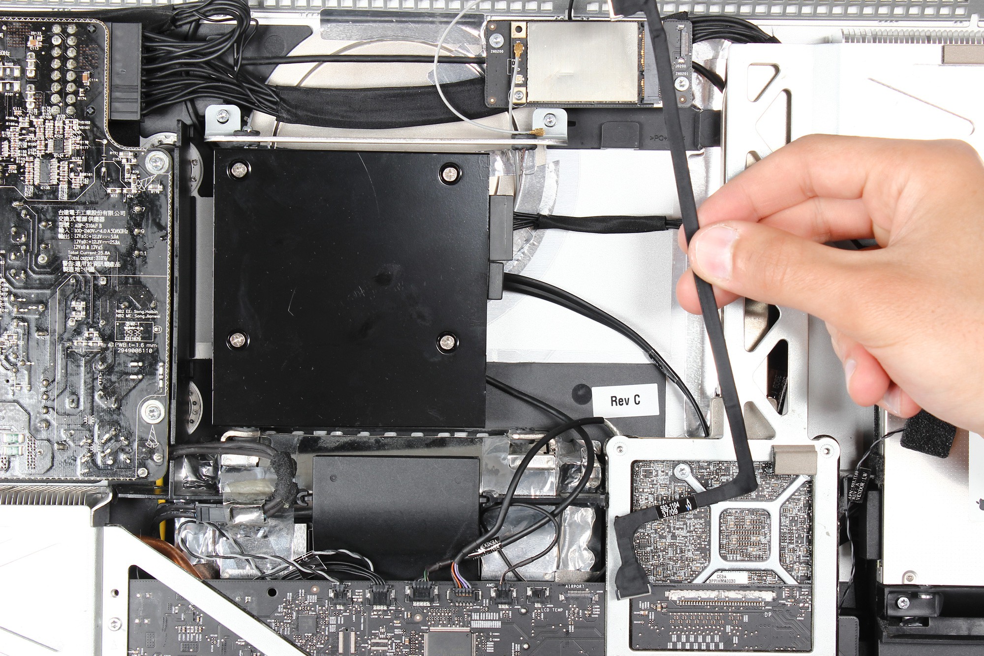

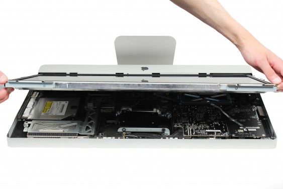

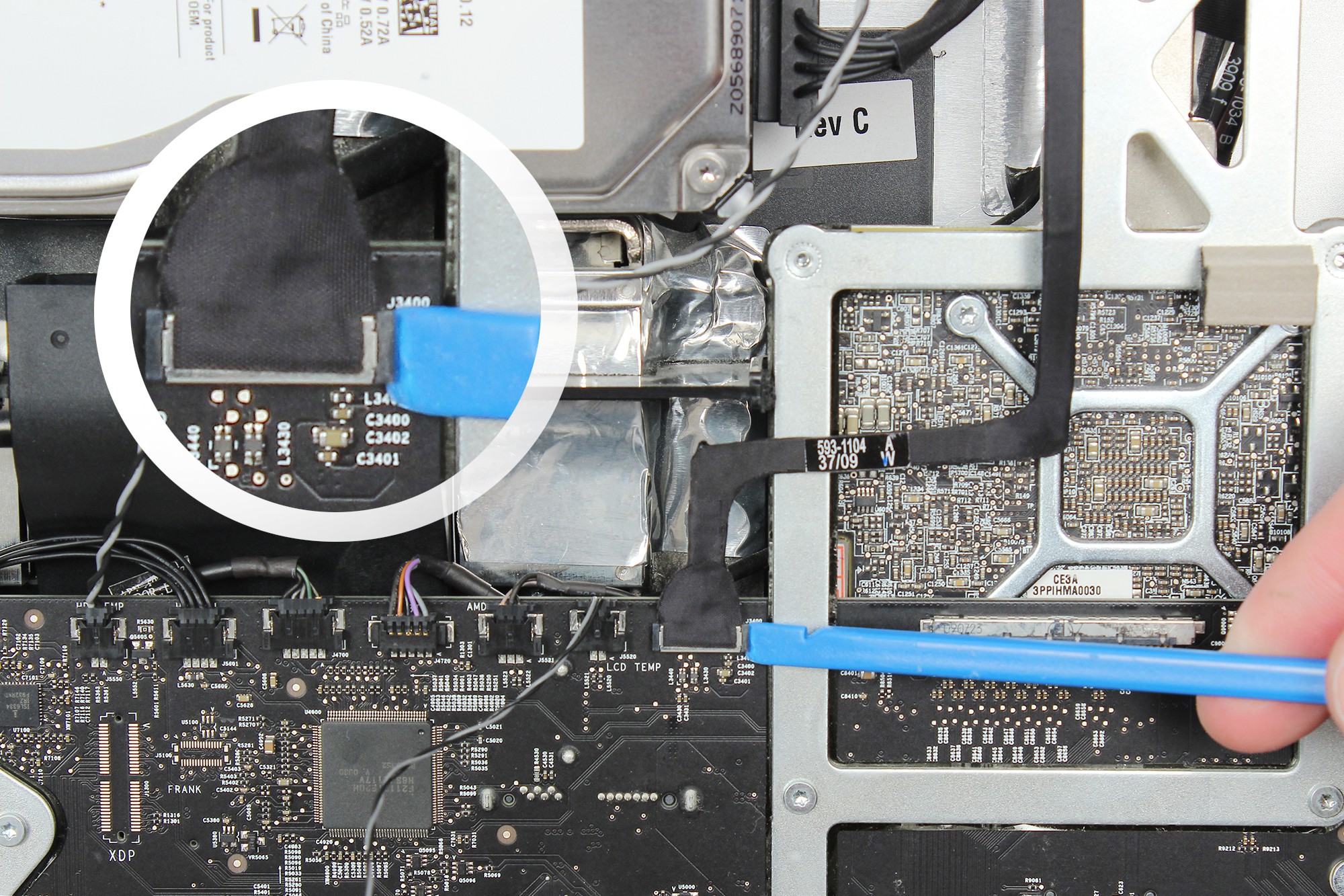

Reprenez la spatule en nylon pour déconnecter le câble de liaison de la carte WiFi, côté carte mère.
Débranchez ensuite le câble de liaison de la carte WiFi, côté carte WiFi.

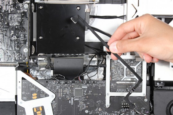

Procédez ensuite au retrait du câble de l'antenne WiFi.
Le câble de liaison de la carte WiFi est désormais démonté.
Remplacez-le par un câble neuf si nécessaire.
