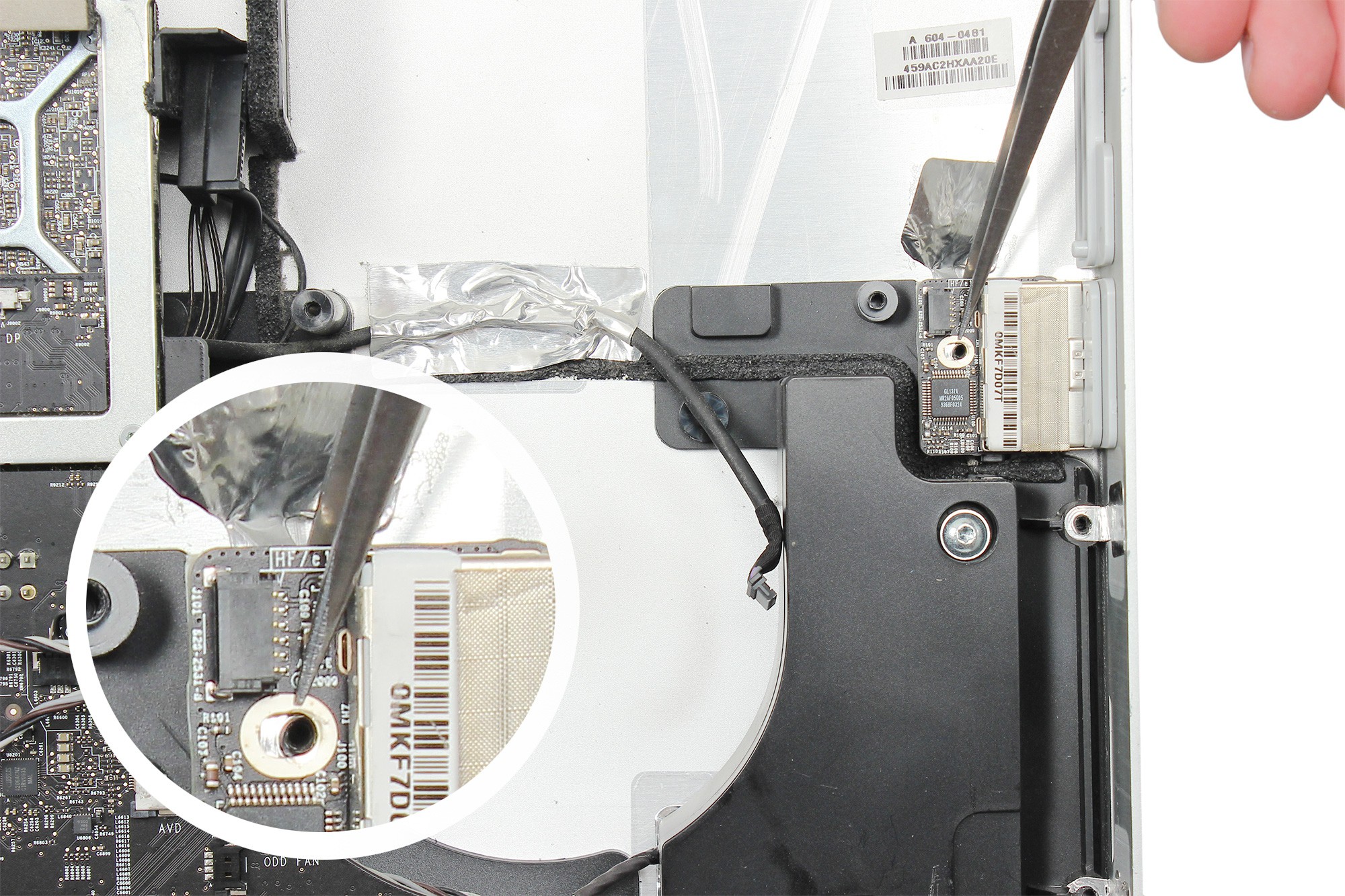

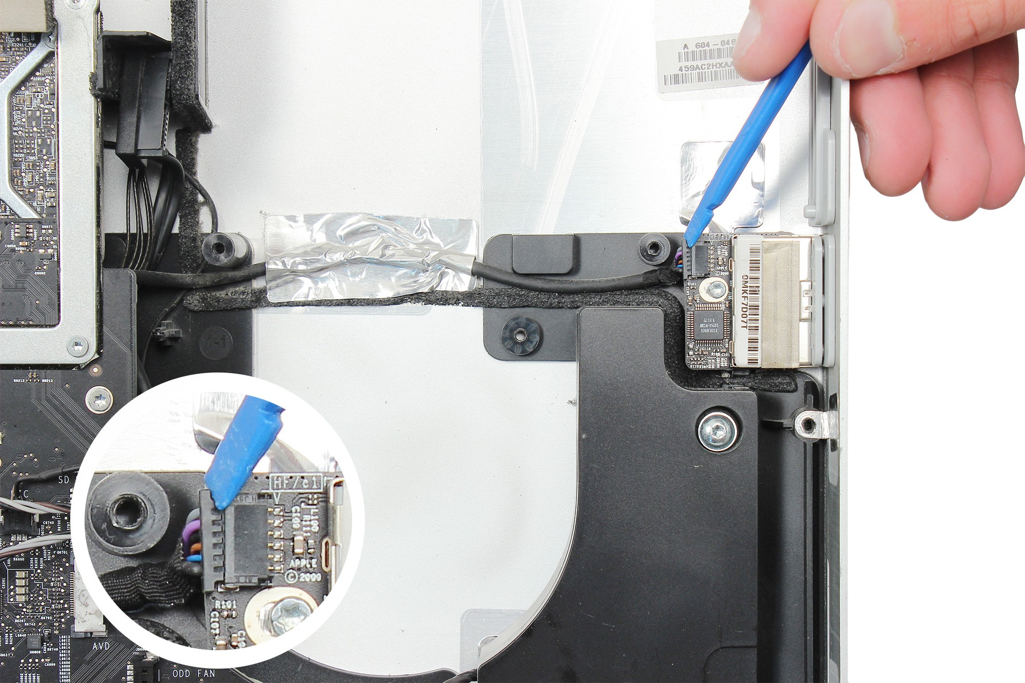

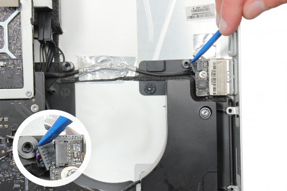

A l'aide d'une spatule en nylon, déconnectez délicatement le câble de données et d'alimentation du lecteur SD.

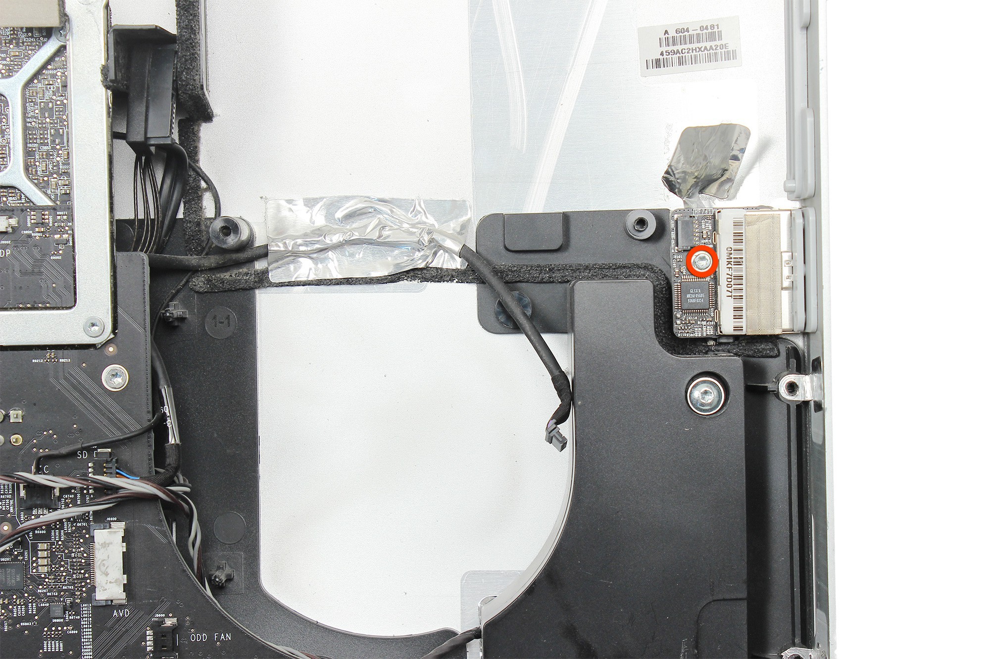

A l'aide d'un tournevis Torx T8, dévissez la vis maintenant le lecteur SD au châssis de l'iMac 27".

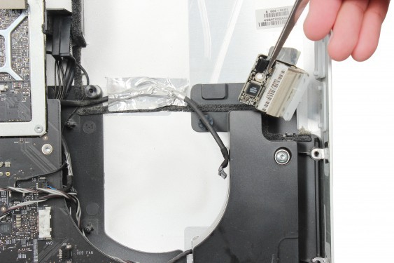

Utilisez ensuite une pince afin de retirer délicatement le lecteur SD de son emplacement initial.
Le lecteur de carte SD est désormais démonté.

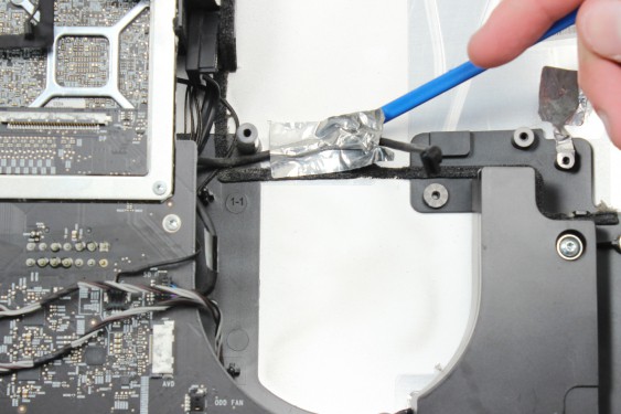

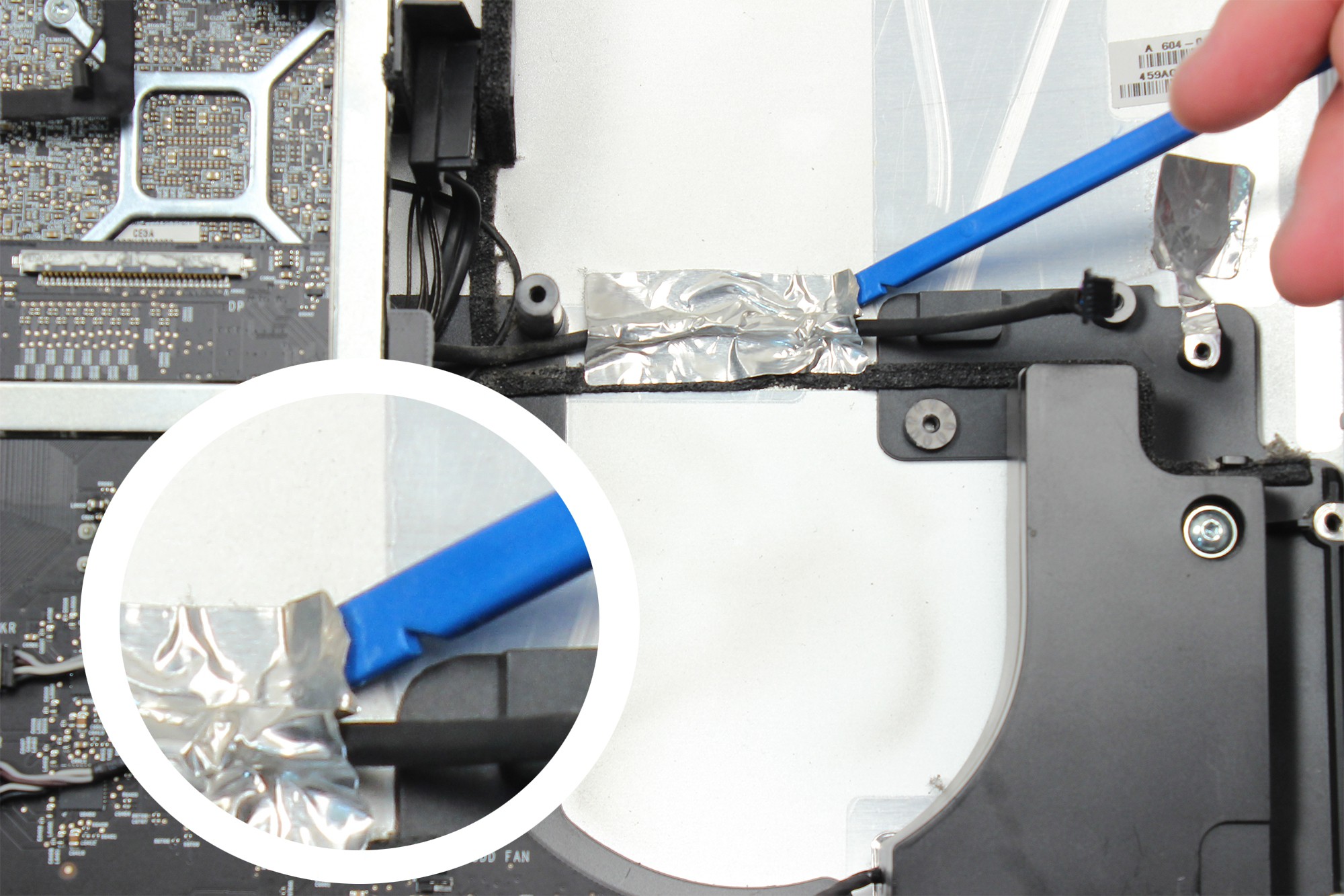

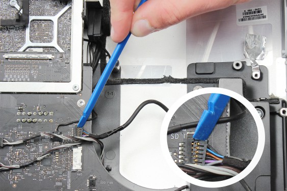

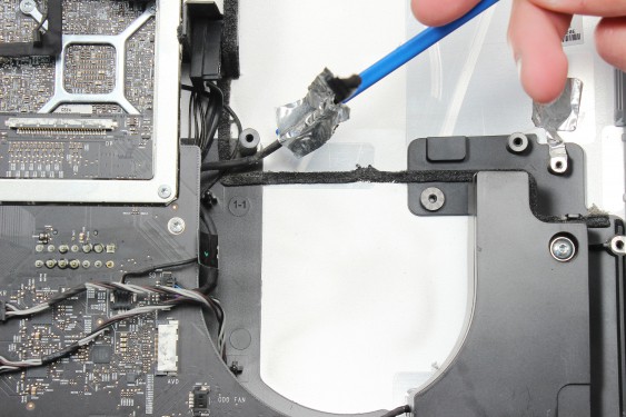

A l'aide d'une spatule en nylon, retirez l'adhésif métallique maintenant le câble au châssis de l'iMac.

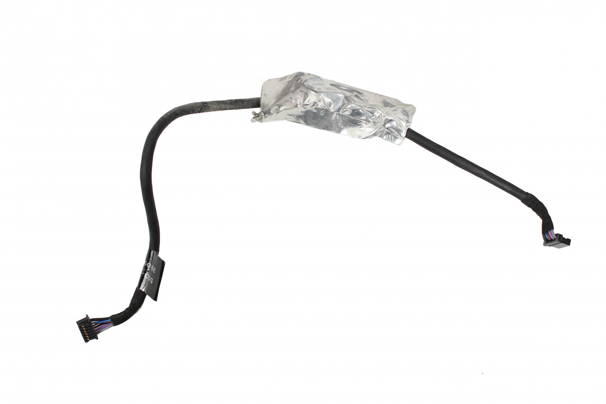

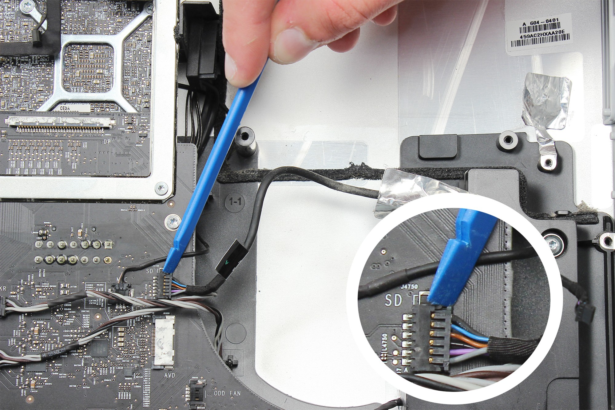

Reprenez la spatule en nylon pour déconnecter le câble de données du lecteur SD, côté carte mère.

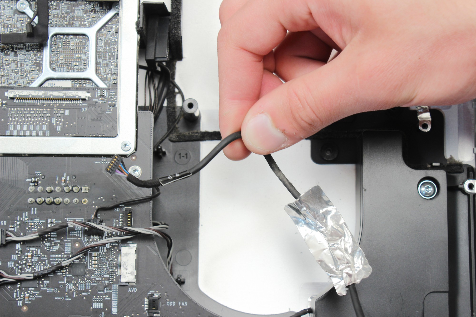

Enfin, effectuez manuellement le retrait puis la dépose du câble de données du lecteur SD.
Le câble de données du lecteur de carte SD de votre iMac 27" est désormais démonté.
Procédez à son remplacement par une pièce neuve si nécessaire.
