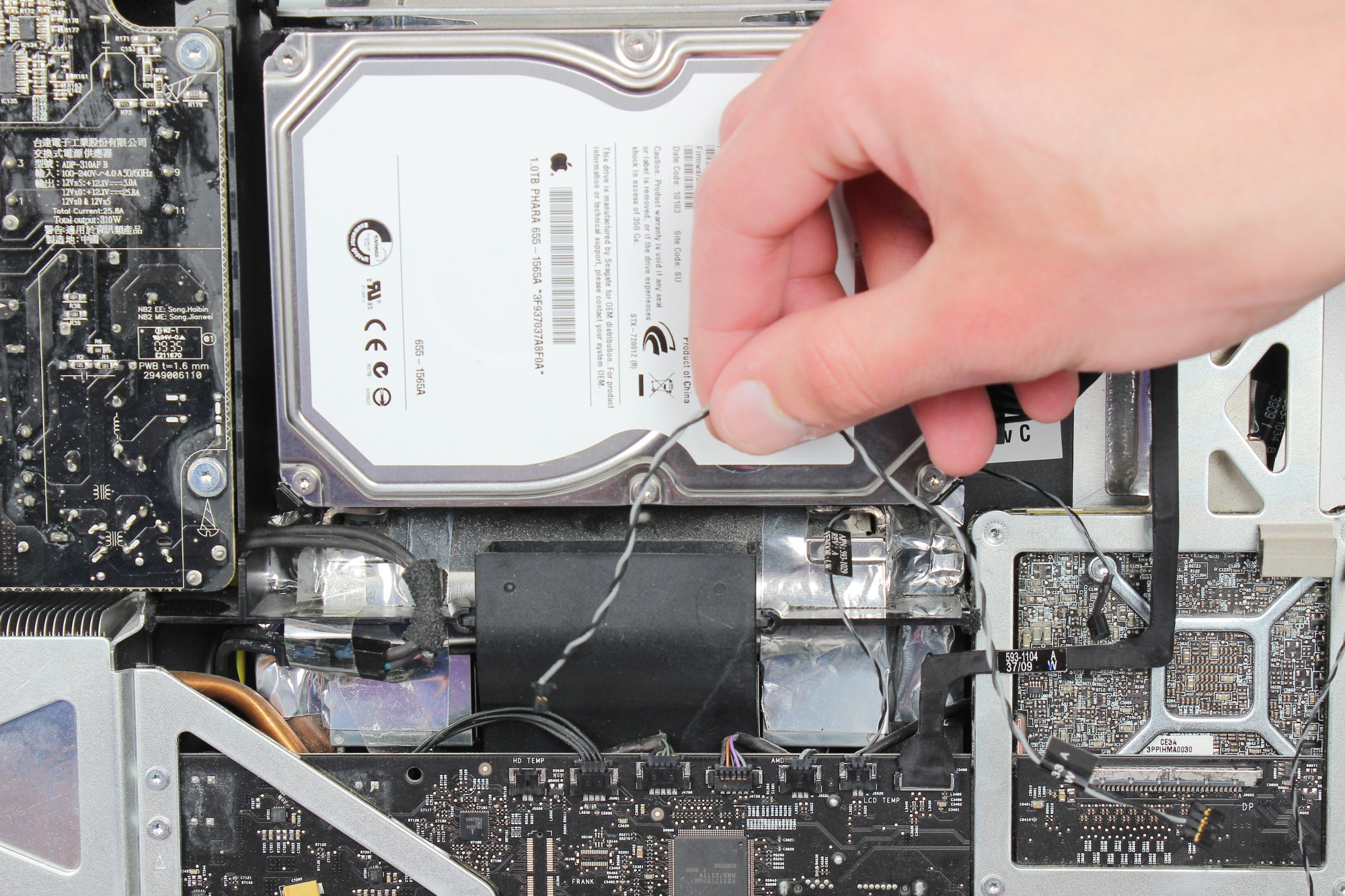

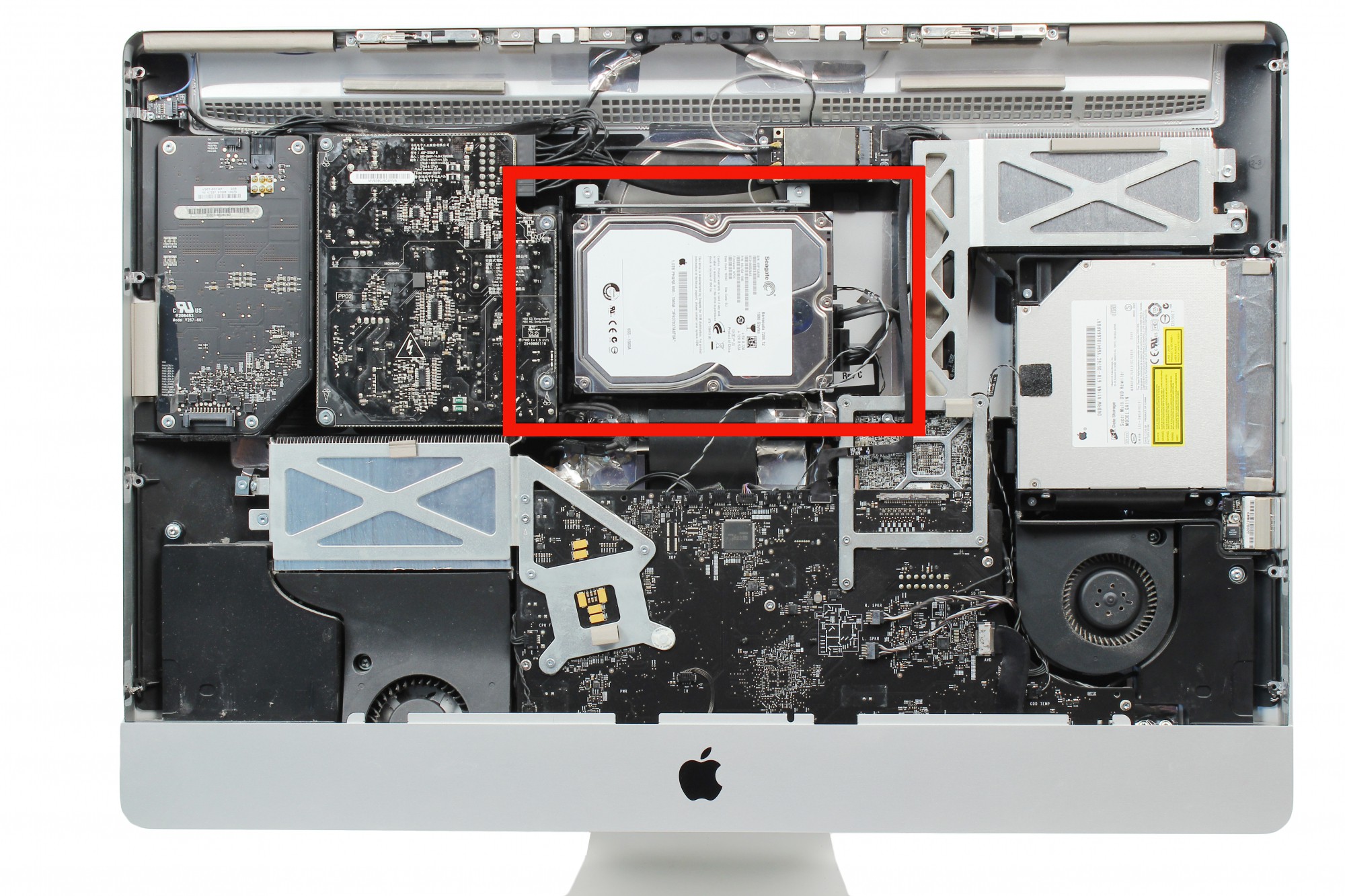

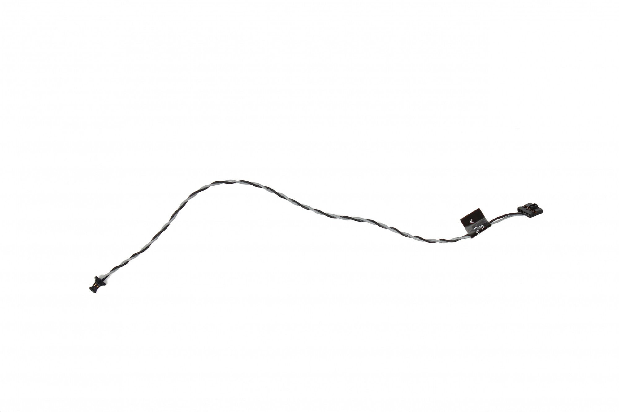

Le disque dur se situe au centre de l'iMac comme indiqué sur la photo.

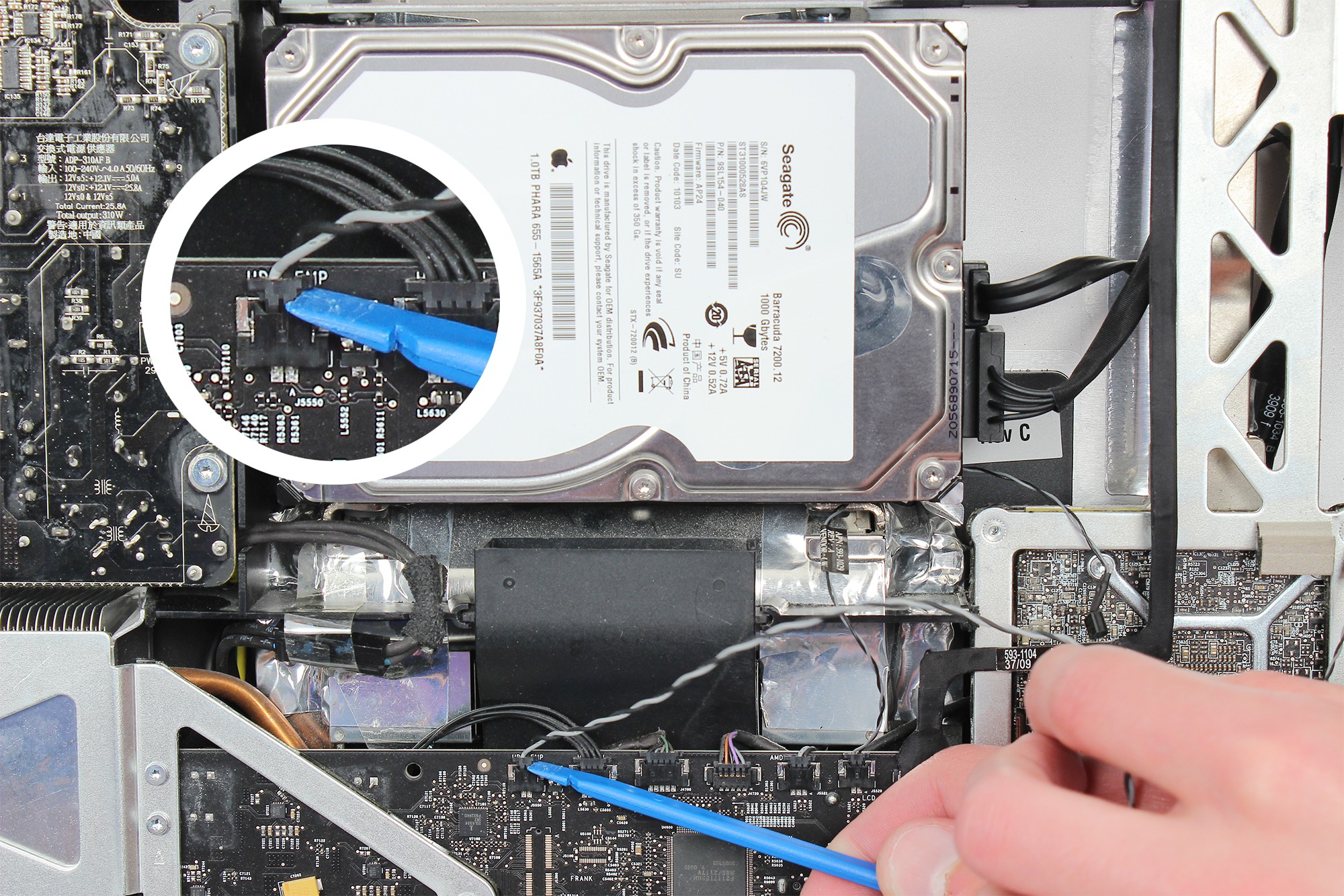

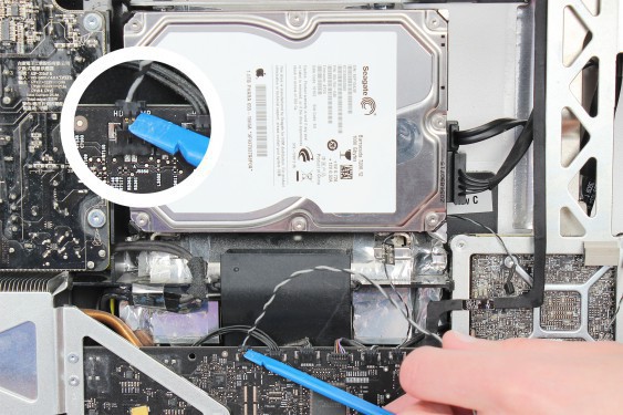

Retirez manuellement et délicatement le câble du capteur de température du côté du disque dur.
Réutilisez la spatule en nylon,pour retirer le câble du capteur de température du côté de la carte mère.

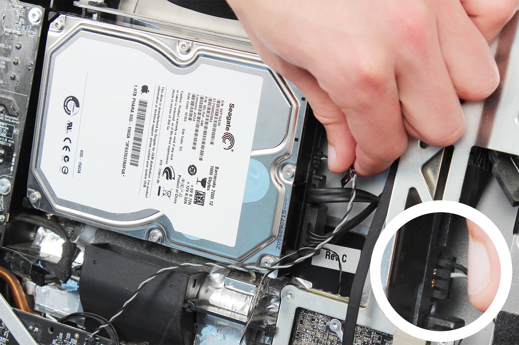

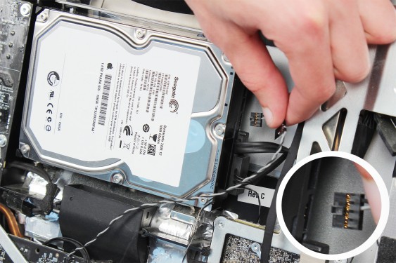

Vous pouvez désormais extraire et retirer manuellement le câble de température du disque dur.
La sonde de température du disque dur de votre iMac 27" est ainsi démonté.
Remplacez-le par une pièce neuve si nécessaire.
