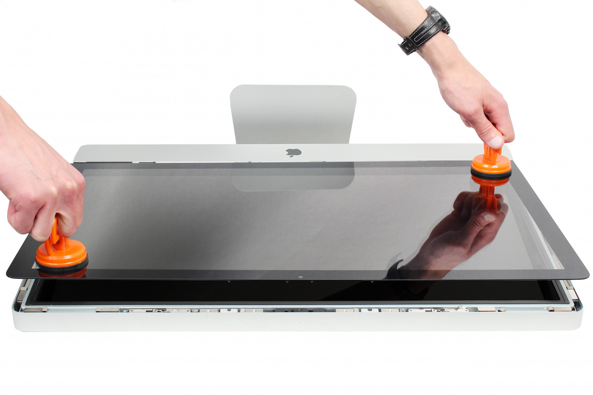

Retournez ensuite l'iMac (côté écran faisant face à la table) comme indiqué sur la photo.
Placez deux ventouses sur chaque côté de l'écran.
Note importante : Les deux ventouses doivent être placées de façon parallèle.
En maintenant un léger appui dessus, verrouillez les poignées des deux ventouses.
Pour une meilleure adhérence des ventouses, nous vous suggérons de nettoyer au préalable la surface de la vitre à l'aide d'un produit spécial (Gel nettoyant pour écrans).
Maintenez fermement les deux ventouses puis tirez-les vers vous afin de retirer la vitre.
Note : La vitre est maintenue de façon magnétique.
Déplacez la vitre légèrement vers l'avant afin de retirer complètement cette dernière.
Procédez ensuite à la dépose de la vitre.
La vitre est désormais démontée.

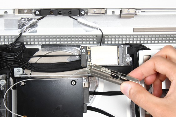

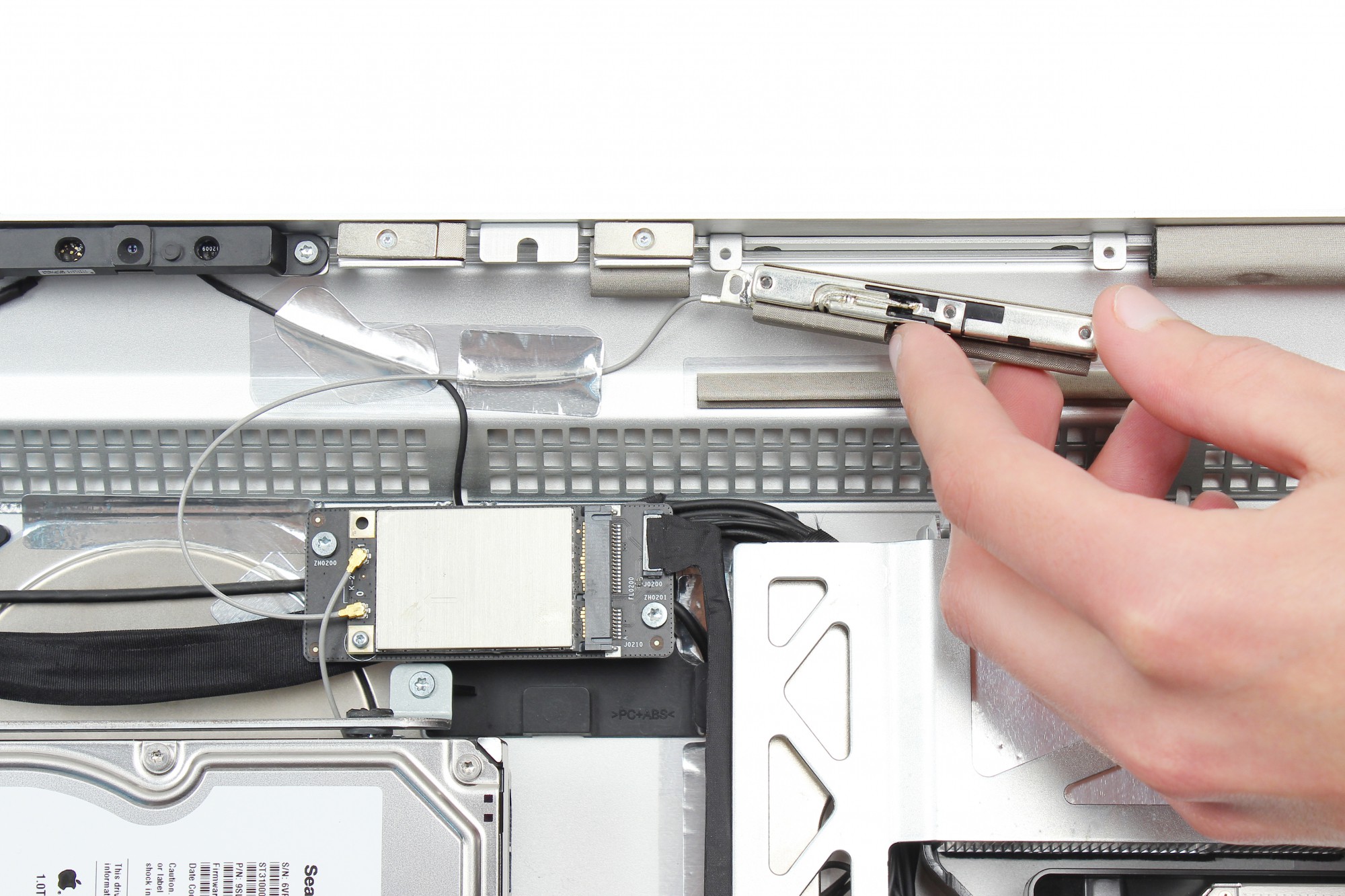

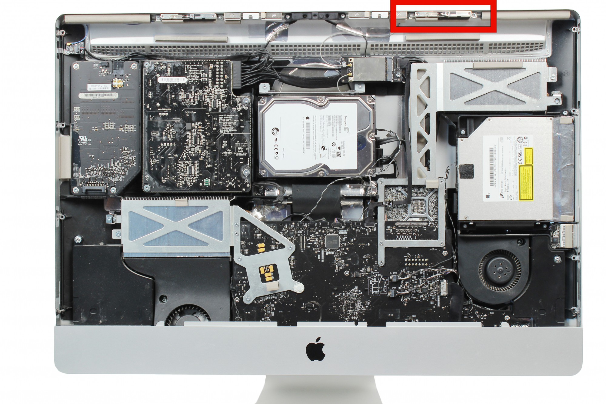

L'antenne WiFi est localisée en haut à droite de l'iMac 27", comme indiqué sur la photo.

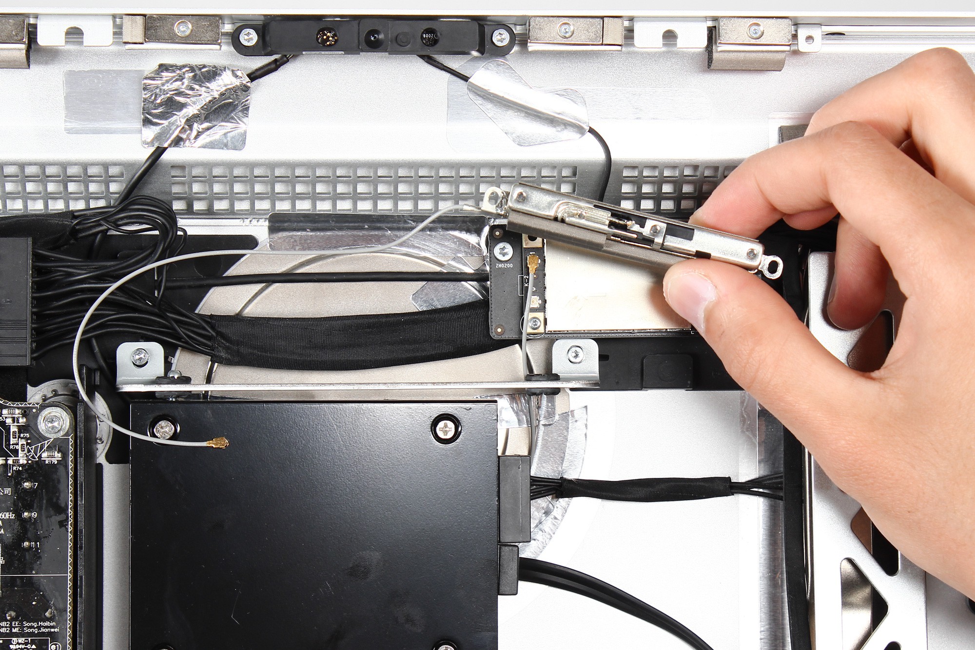

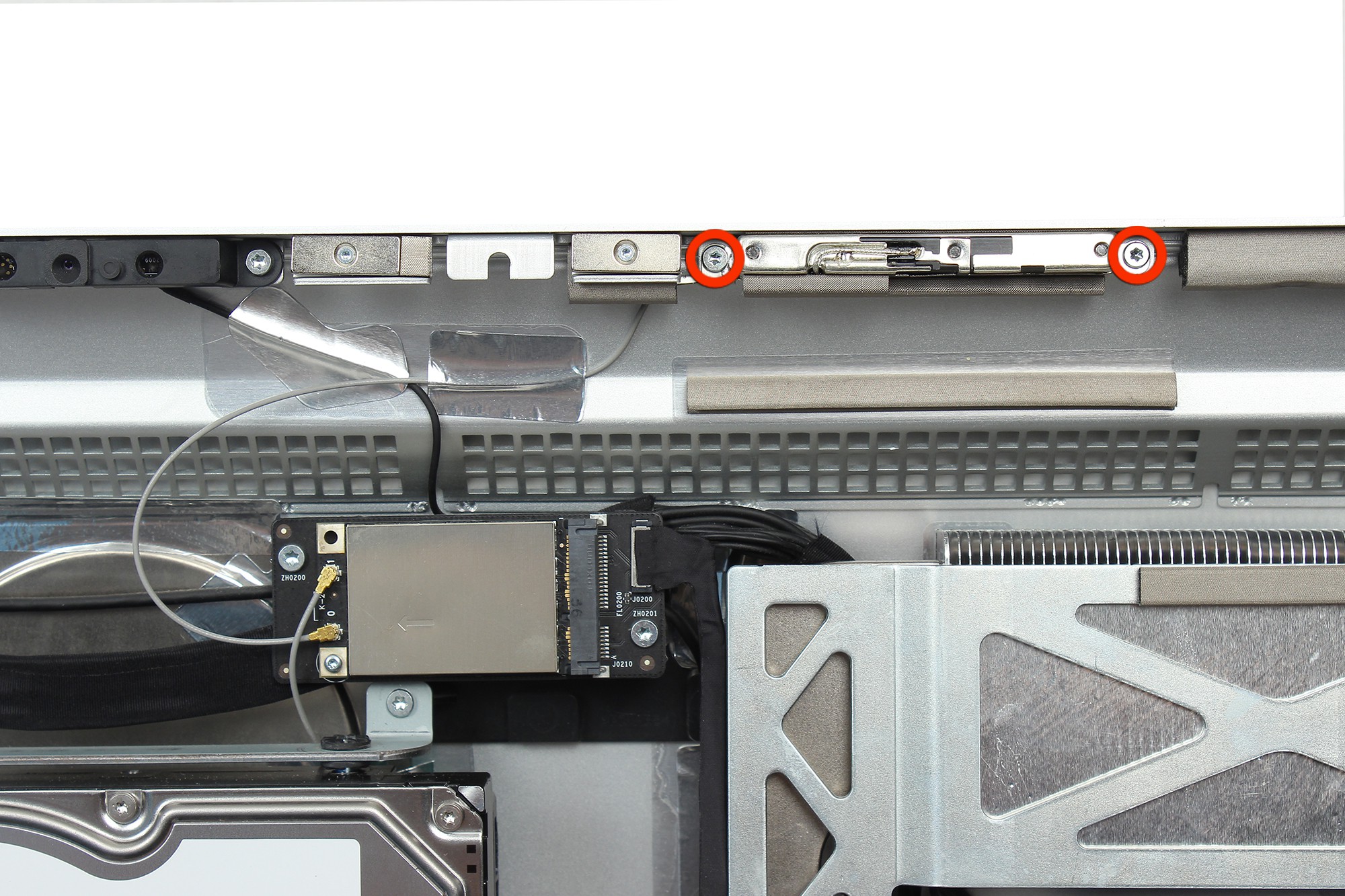

A l'aide d'un tournevis Torx T8, dévissez les deux vis maintenant l'antenne WiFi.
Sortez ensuite manuellement l'antenne de son logement.

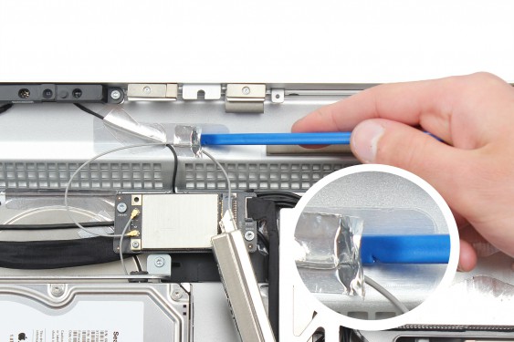

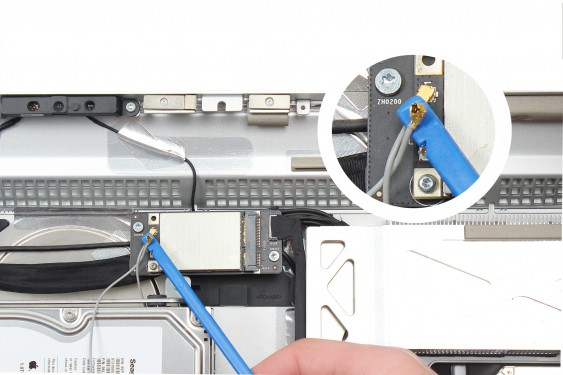

A l'aide d'une spatule en nylon, décollez l'adhésif maintenant en place le câble sur le châssis de l'iMac.

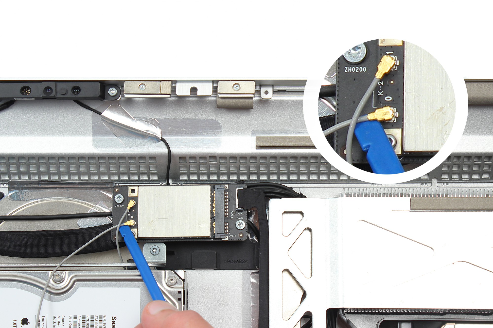

Avec cette même spatule en nylon, déconnectez délicatement le premier câble de l'antenne WiFi.

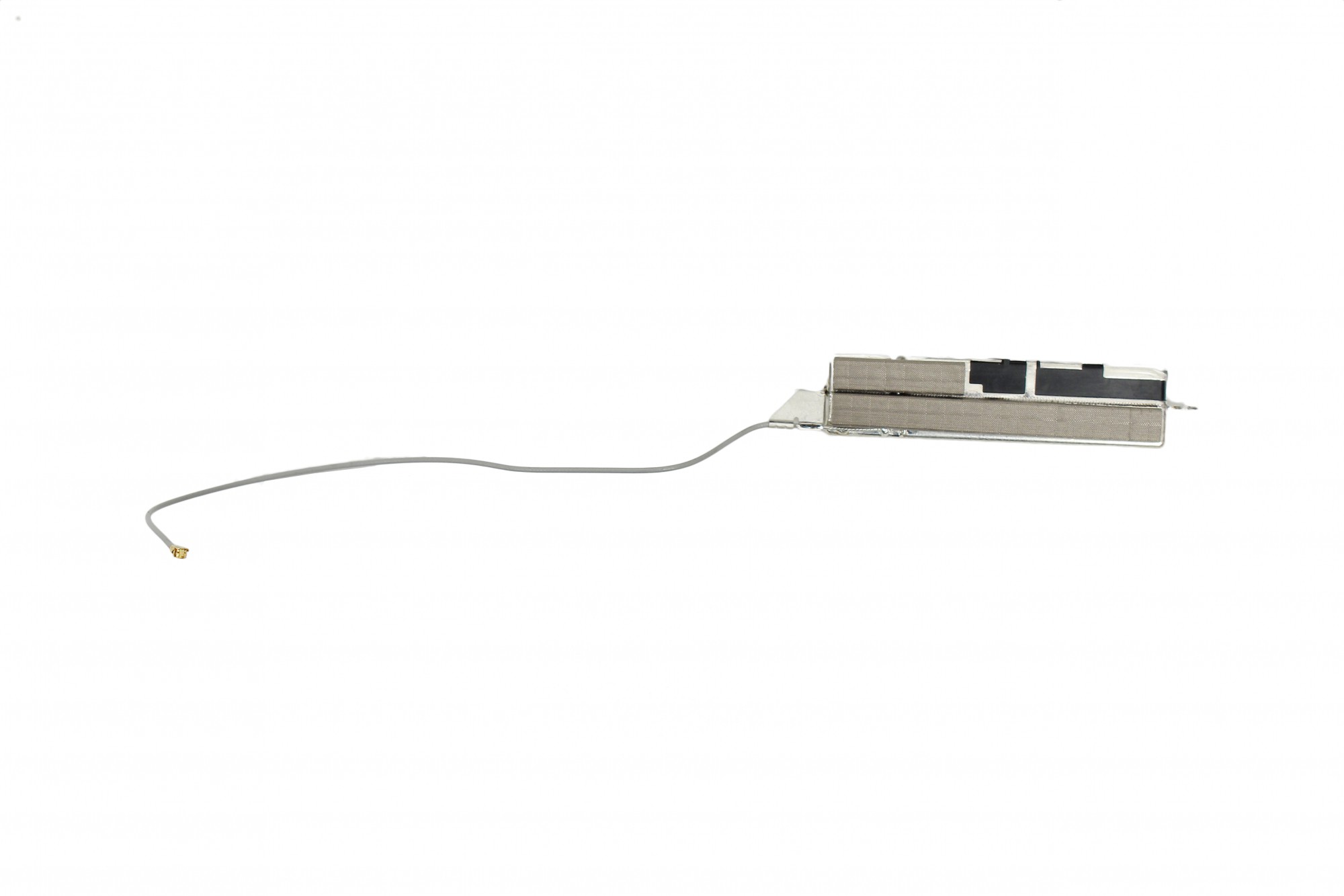

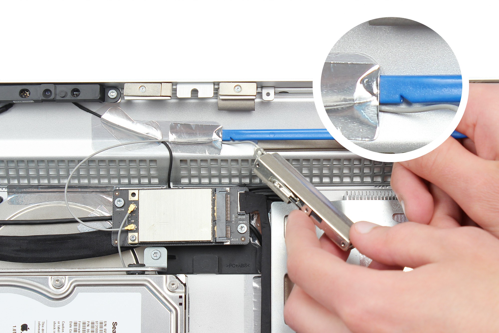

Retirez ensuite l'antenne WiFi.
L'antenne WiFi est désormais démontée.
Remplacez-la par une pièce neuve si nécessaire.
