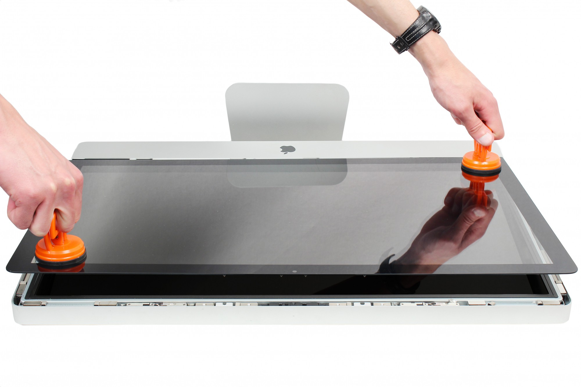

Placez deux ventouses sur chaque côté de l'écran.
Note importante : Les deux ventouses doivent être placées de façon parallèle.
En maintenant un léger appui dessus, verrouillez les poignées des deux ventouses.
Pour une meilleure adhérence des ventouses, nous vous suggérons de nettoyer au préalable la surface de la vitre à l'aide d'un produit spécial (Gel nettoyant pour écrans).
Maintenez fermement les deux ventouses puis tirez-les vers vous afin de retirer la vitre.
Note : La vitre est maintenue de façon magnétique.
Déplacez la vitre légèrement vers l'avant afin de retirer complètement cette dernière.
Procédez ensuite à la dépose de la vitre.
La vitre est désormais démontée.

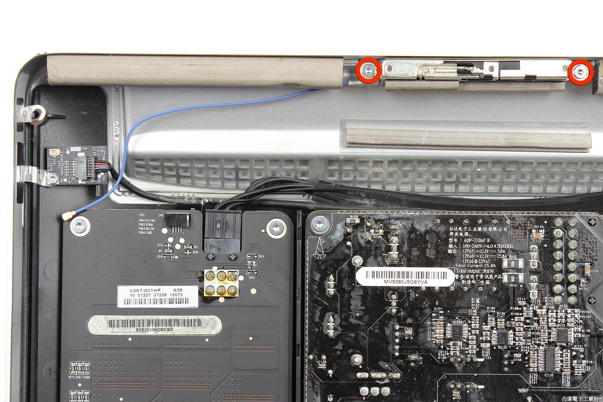

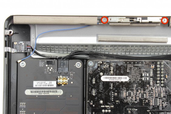

L'antenne Bluetooth est localisée en haut à gauche de l'iMac comme indiqué sur la photo.
A l'aide d'une spatule en nylon, déconnectez délicatement le câble de l'antenne Bluetooth.
Dévissez puis retirez les deux vis de forme Torx T8 maintenant en place l'antenne Bluetooth.

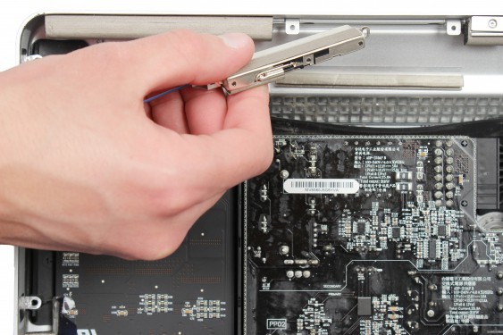

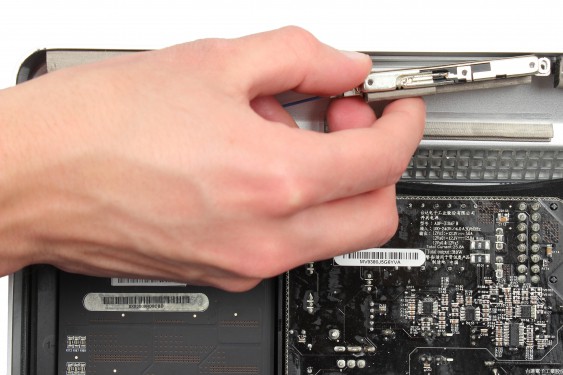

Retirez ensuite délicatement et manuellement l'antenne Bluetooth.

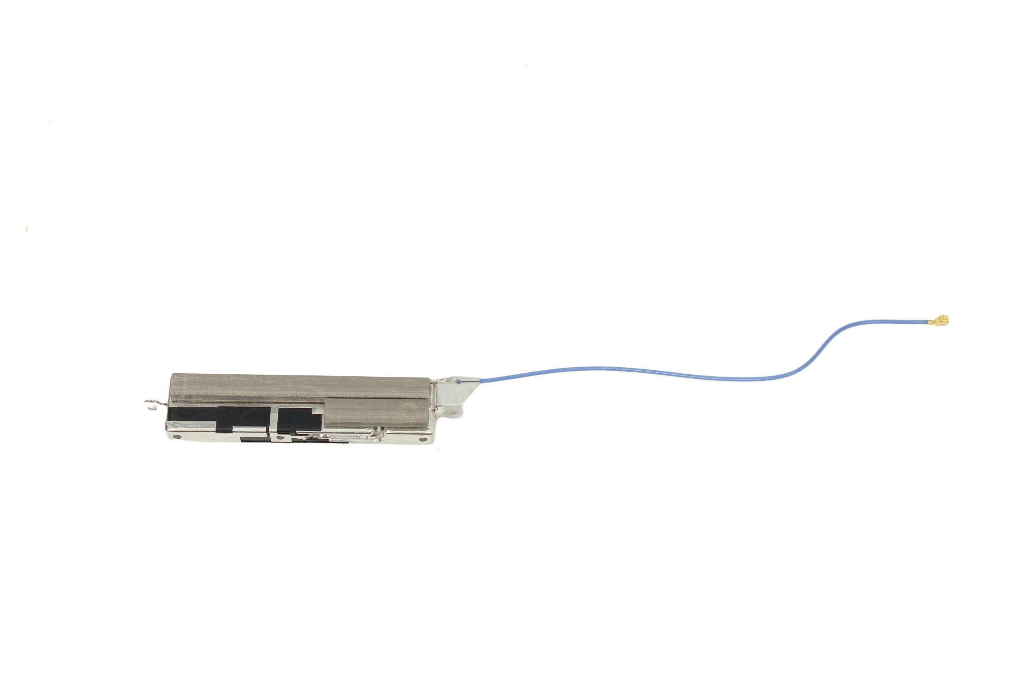

L'antenne Bluetooth de votre iMac 27" est désormais démontée.
Remplacez-la par une pièce neuve si nécessaire.
