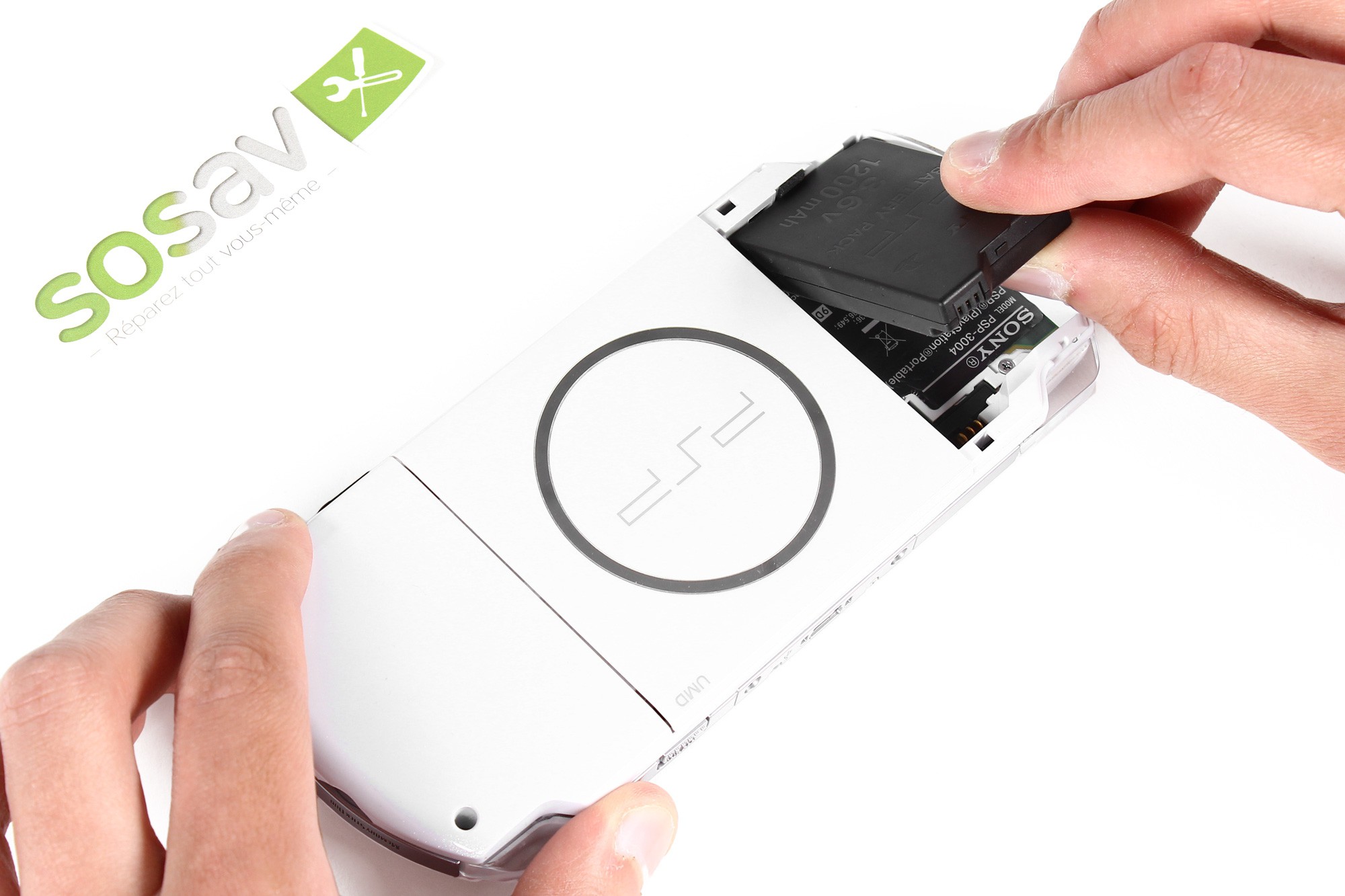

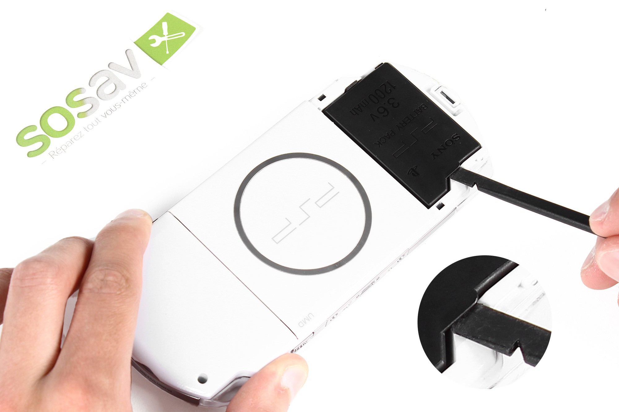

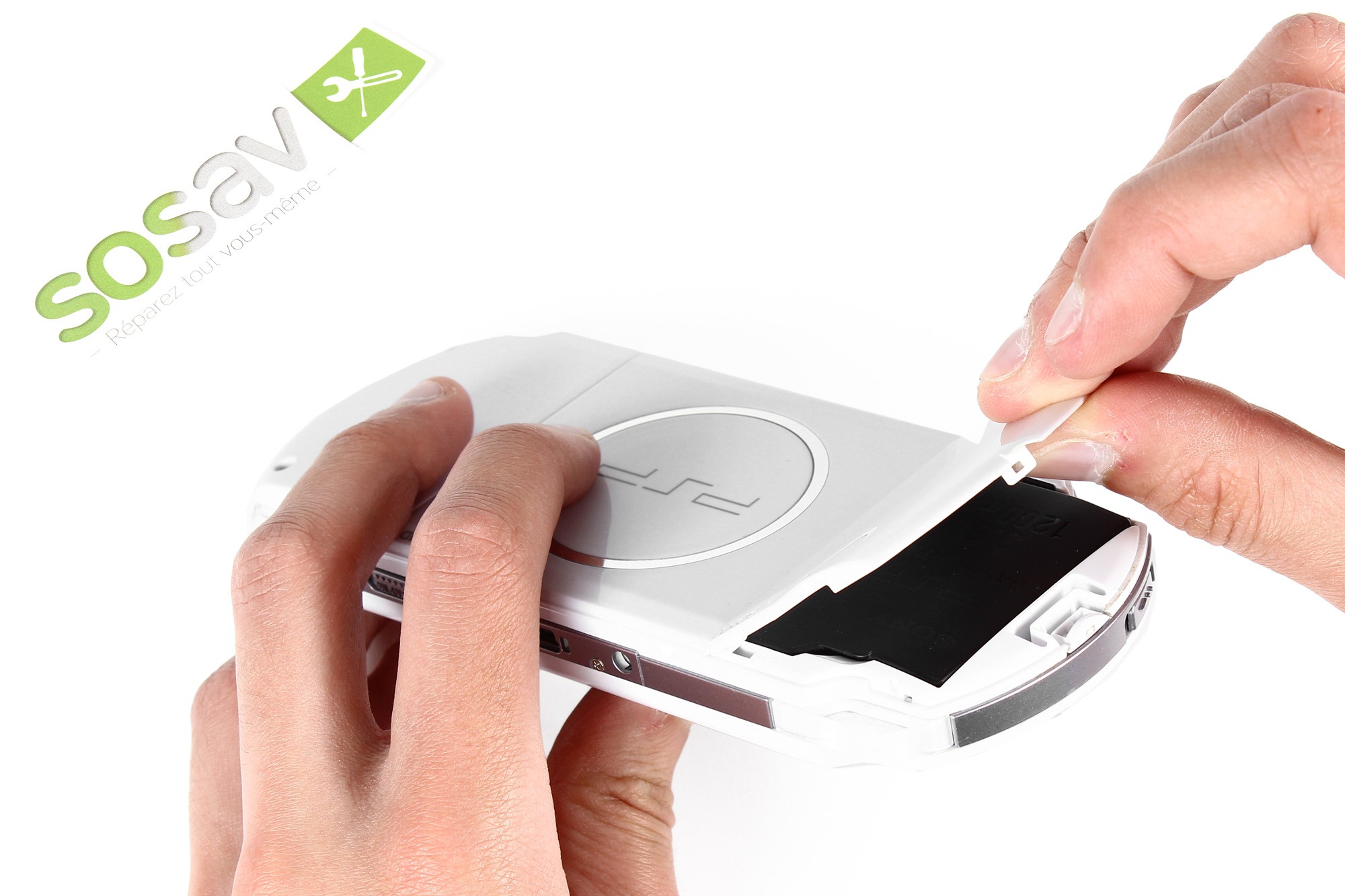

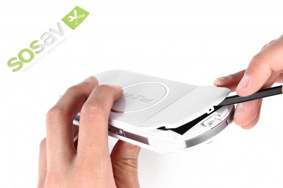

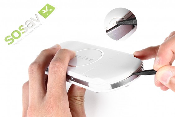

Utilisez la pointe d’une spatule en nylon, pour faire appui sur le bouton d'ouverture du capot de la batterie.
Puis, soulevez-le légèrement.

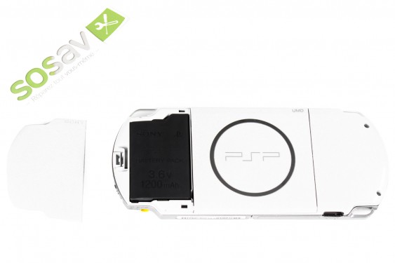

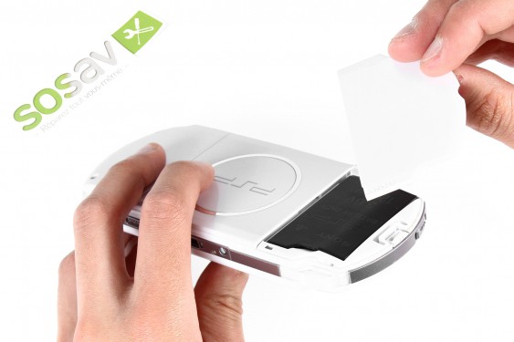

Saisissez désormais le capot de la batterie, puis ôtez-le délicatement.
Le capot de la batterie de votre PSP 3000 est désormais démonté.

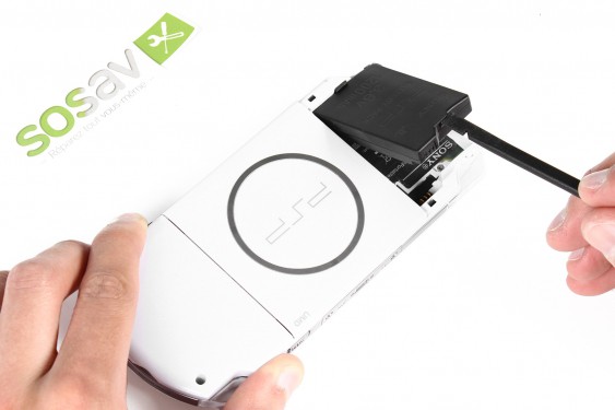

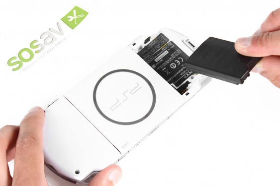

A l’aide d'une spatule en nylon, faites levier afin de soulever legèrement la batterie.

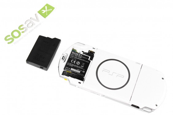

Saisissez désormais la batterie puis procédez à son retrait.
La batterie de la PSP 3000 est désormais démontée.

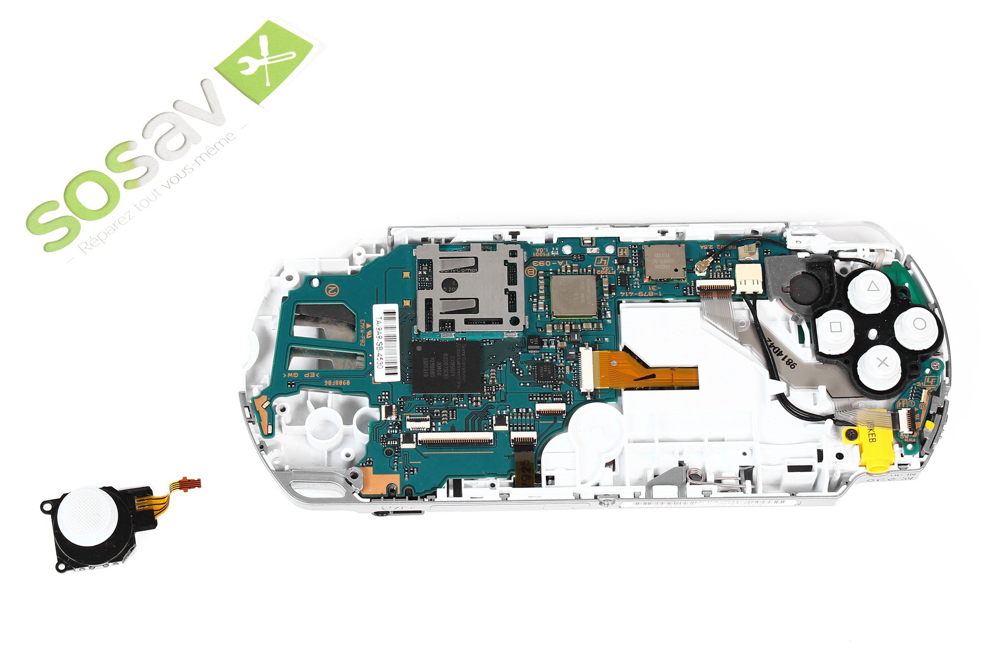

Reprenez la spatule en nylon pour déverrouiller le connecteur FPC du JoyStick.
Etape 30
Dévissez ensuite la vis cruciforme entourée en rouge.
Celle-ci maintient le JoyStick complet à la carte mère de la PSP 3000.
Etape 31
Saisissez pui soulevez ensuite très délicatement le JoyStick.
Ne retirez pas encore le JoyStick ! Ce dernier est encore retenu par sa nappe à la carte mère de la PSP 3000 !
Etape 32
Servez-vous de la pointe d'une spatule en nylon, pour déconnecter la nappe du JoyStick.
La nappe du JoyStick dispose de 2 ergos proche de son connecteur. Pour plus de facilité sur l'opération nous vous conseillons de prendre appui sur l'un des 2.
Etape 33
Procédez ensuite au retrait du JoyStick.
Etape 34
Le JoyStick de votre PSP-3000 est désormais démonté.
Remplacez-le par une pièce neuve si nécessaire.
