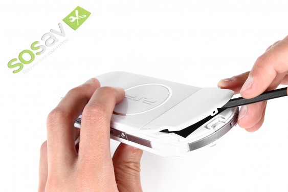

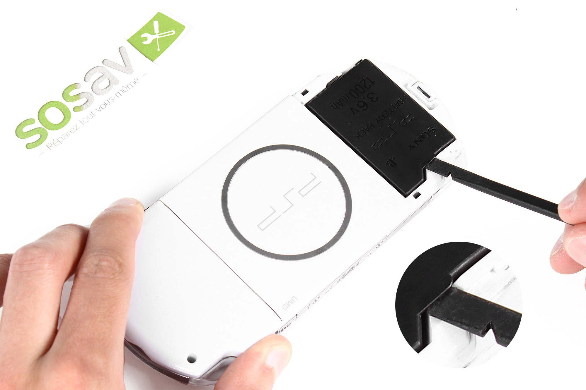

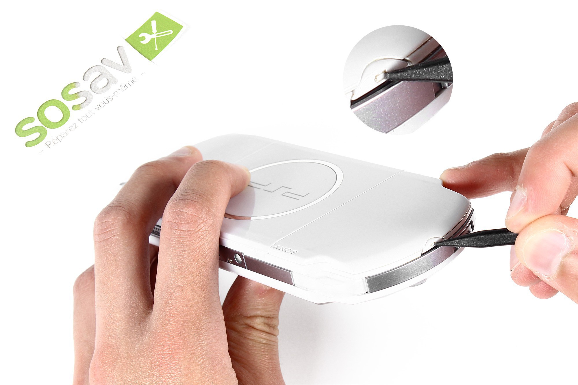

Utilisez la pointe d’une spatule en nylon, pour faire appui sur le bouton d'ouverture du capot de la batterie.

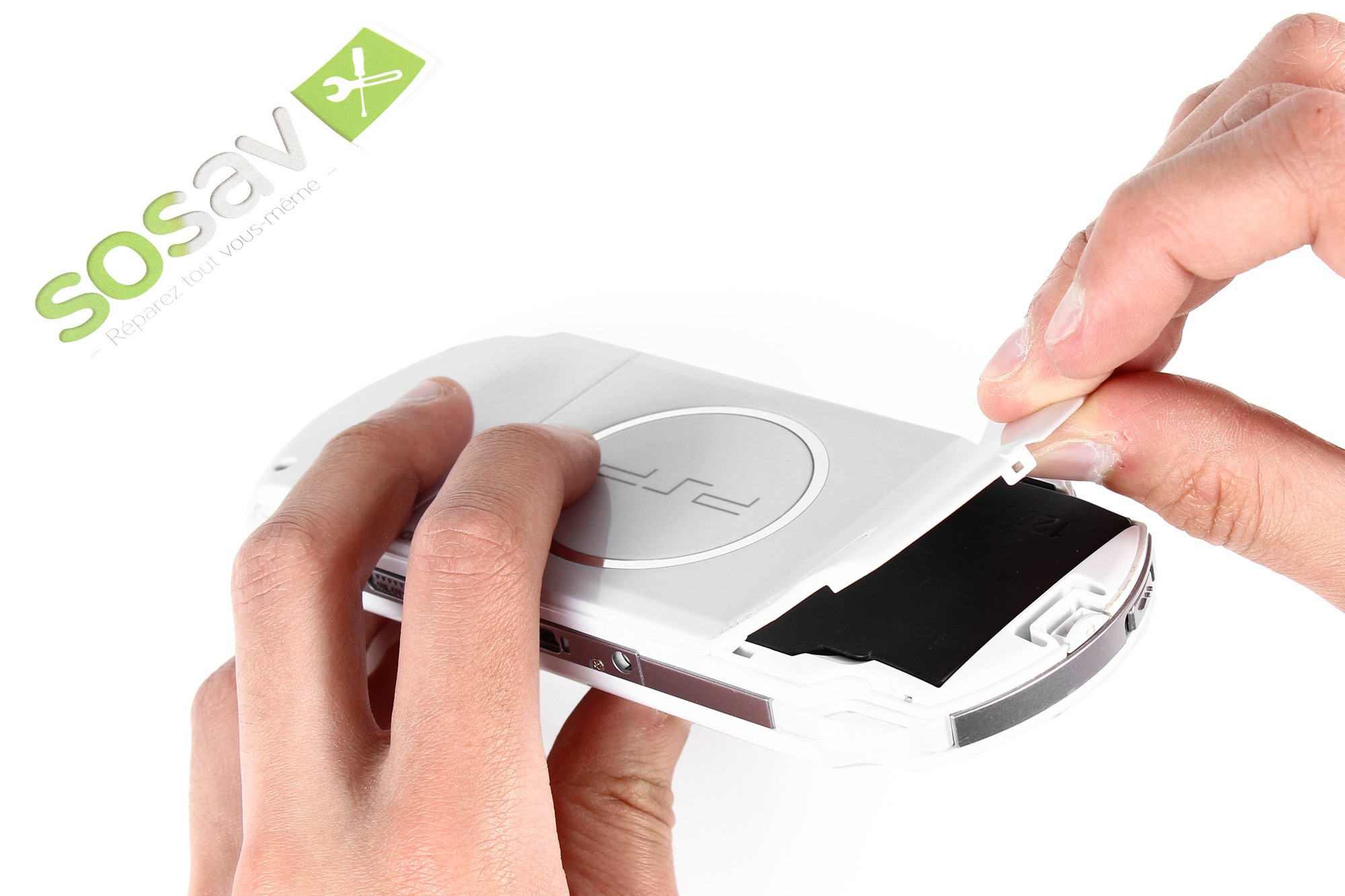

Puis, soulevez-le légèrement.

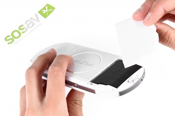

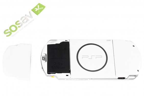

Saisissez désormais le capot de la batterie, puis ôtez-le délicatement.
Le capot de la batterie de votre PSP 3000 est désormais démonté.

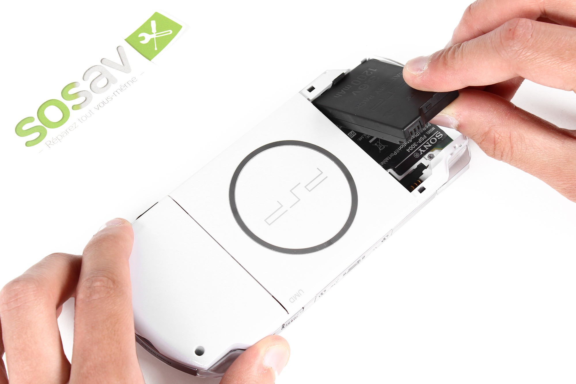

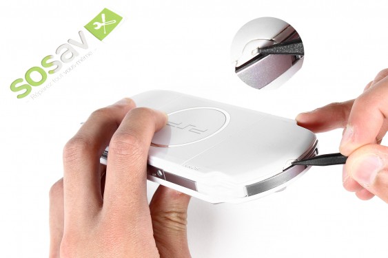

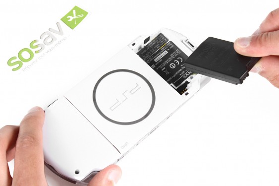

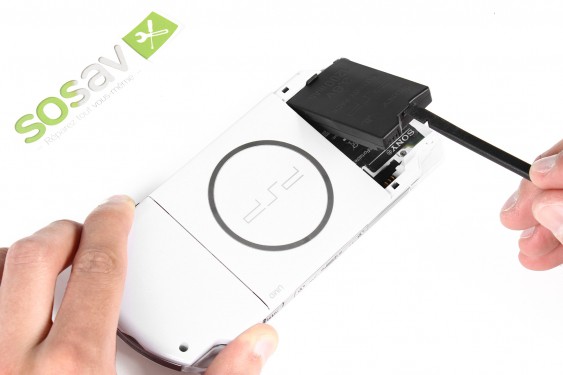

A l’aide d'une spatule en nylon, faites levier afin de soulever legèrement la batterie.

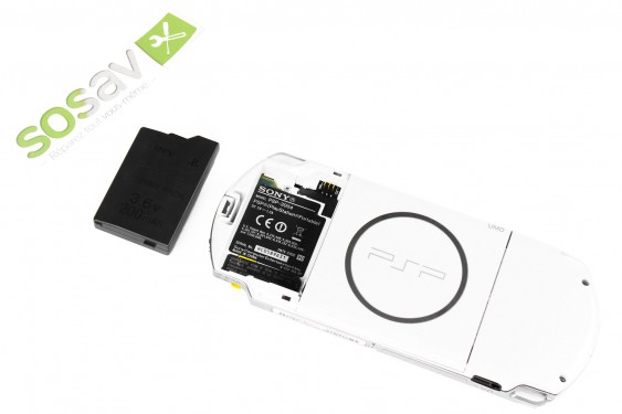

Saisissez désormais la batterie puis procédez à son retrait.
La batterie de la PSP 3000 est désormais démontée.

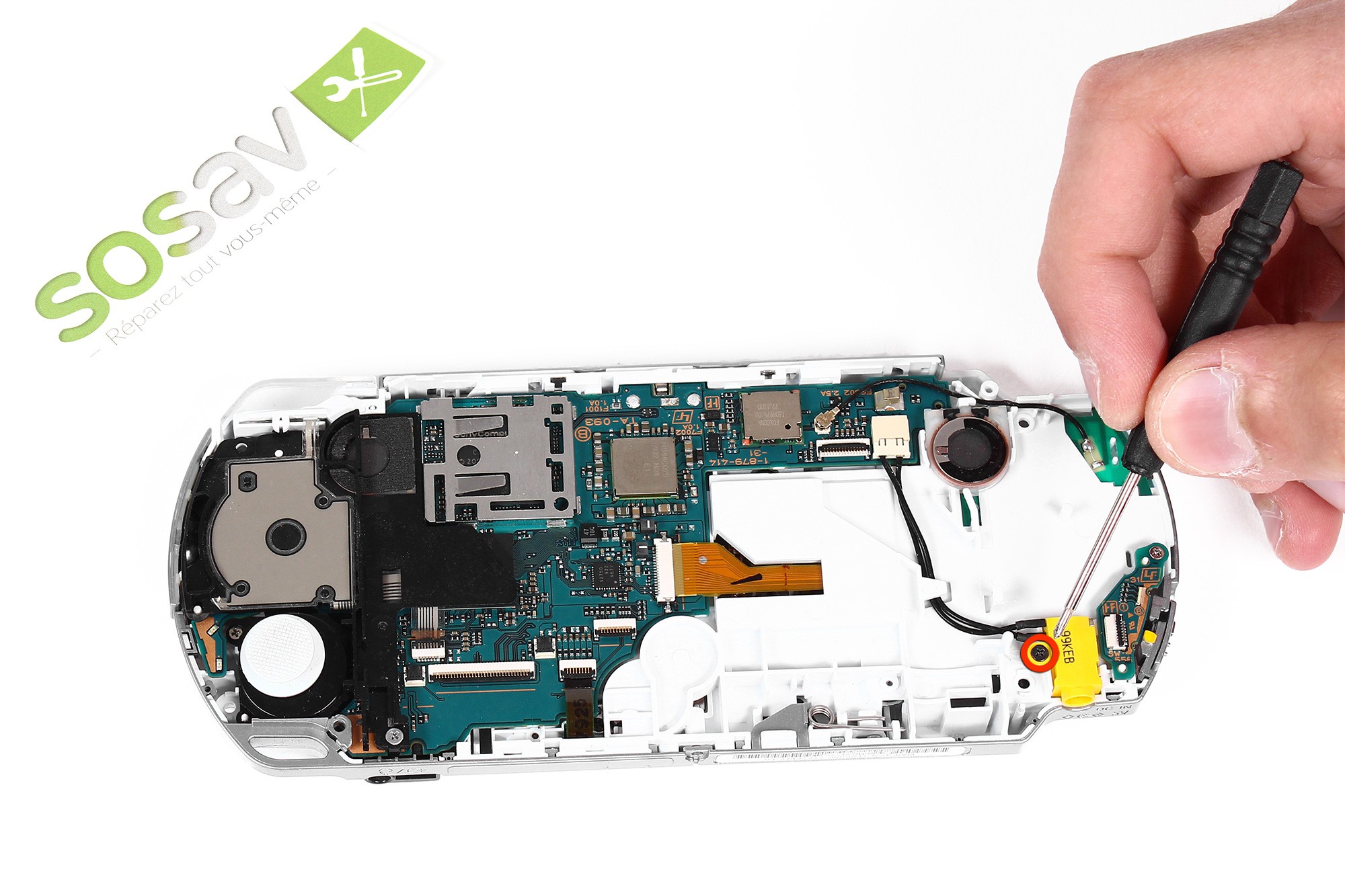

Reprenez le tournevis cruciforme et dévissez la vis entourée en rouge.
Celle-ci retient la prise d'alimentation au châssis de la PSP 3000.

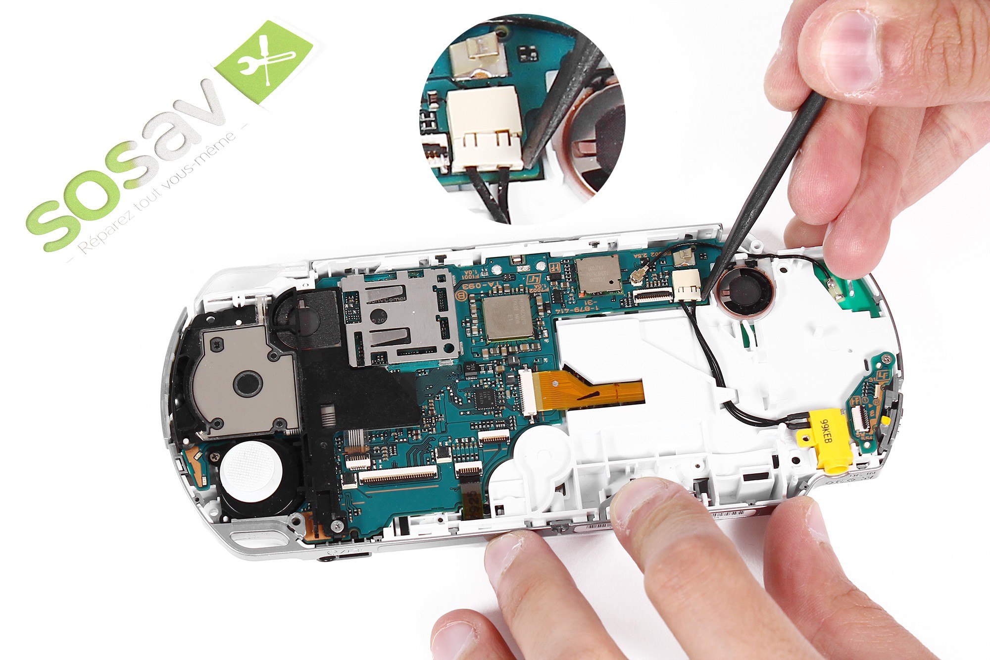

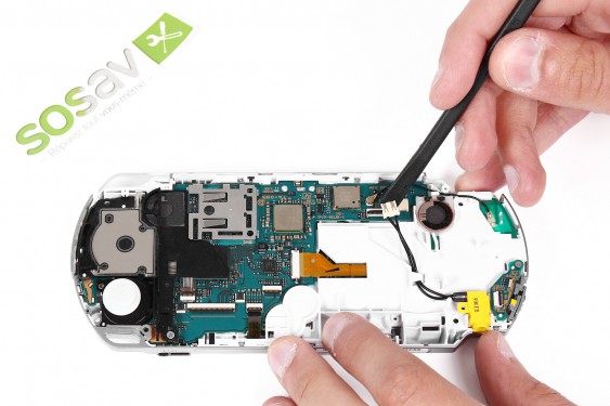

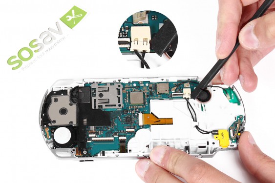

Utilisez à nouveau la spatule en nylon afin de déconnecter le connecteur de la prise d'alimentation.
Note : Soyez délicats lors de cette opération afin de ne pas endommager la prise sur la carte mère qui est très fragile !

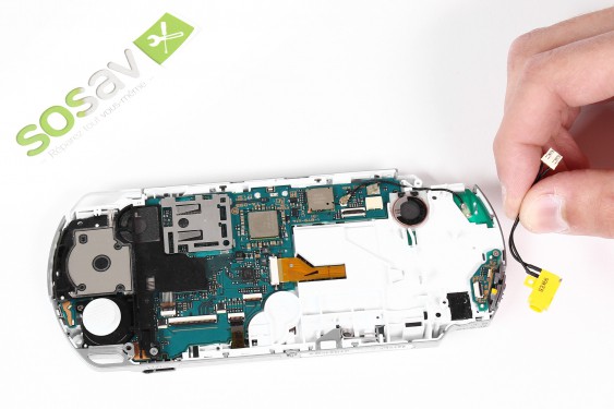

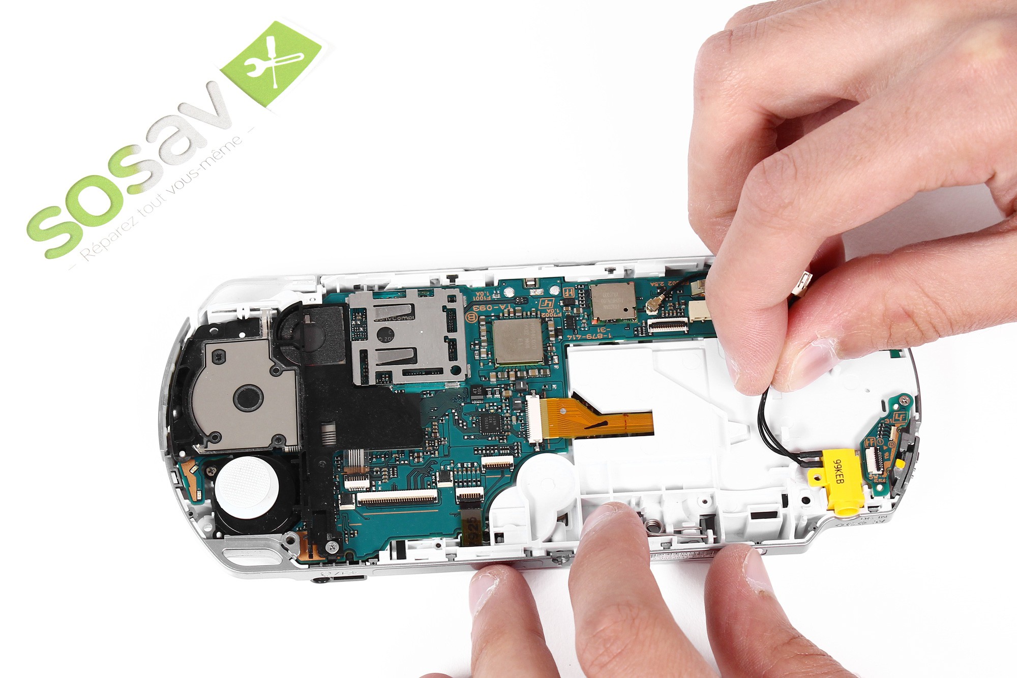

Ensuite, saisissez puis ôtez délicatement la prise d'alimentation.

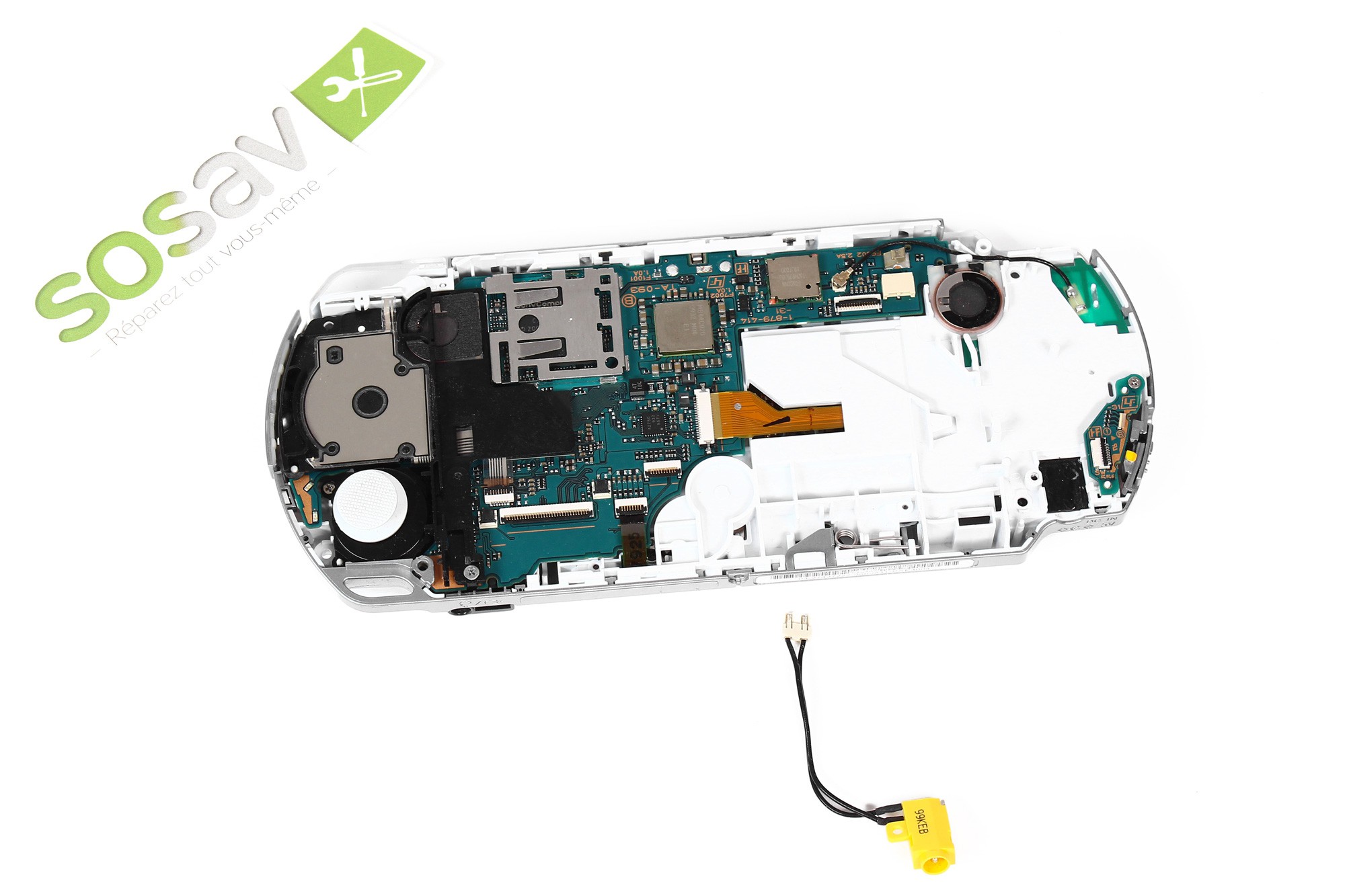

La prise d'alimentation de votre PSP 3000 est désormais démontée.
Remplacez-la par une pièce neuve si nécessaire.
