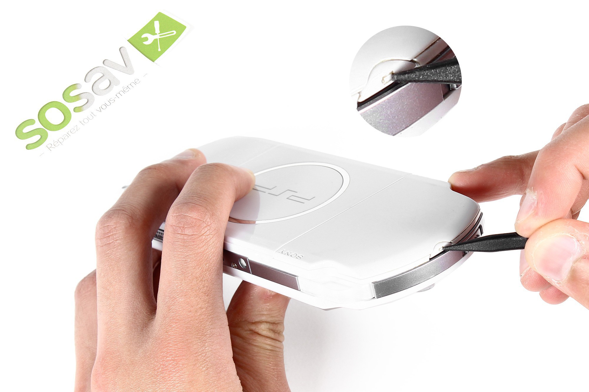

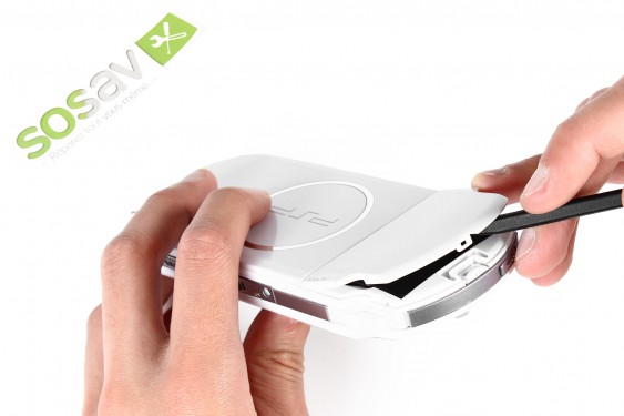

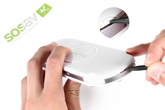

Utilisez la pointe d’une spatule en nylon pour faire appui sur le bouton d'ouverture du capot de la batterie.
Puis, soulevez-le légèrement.

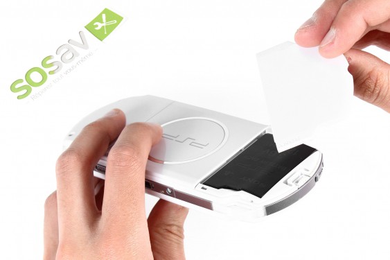

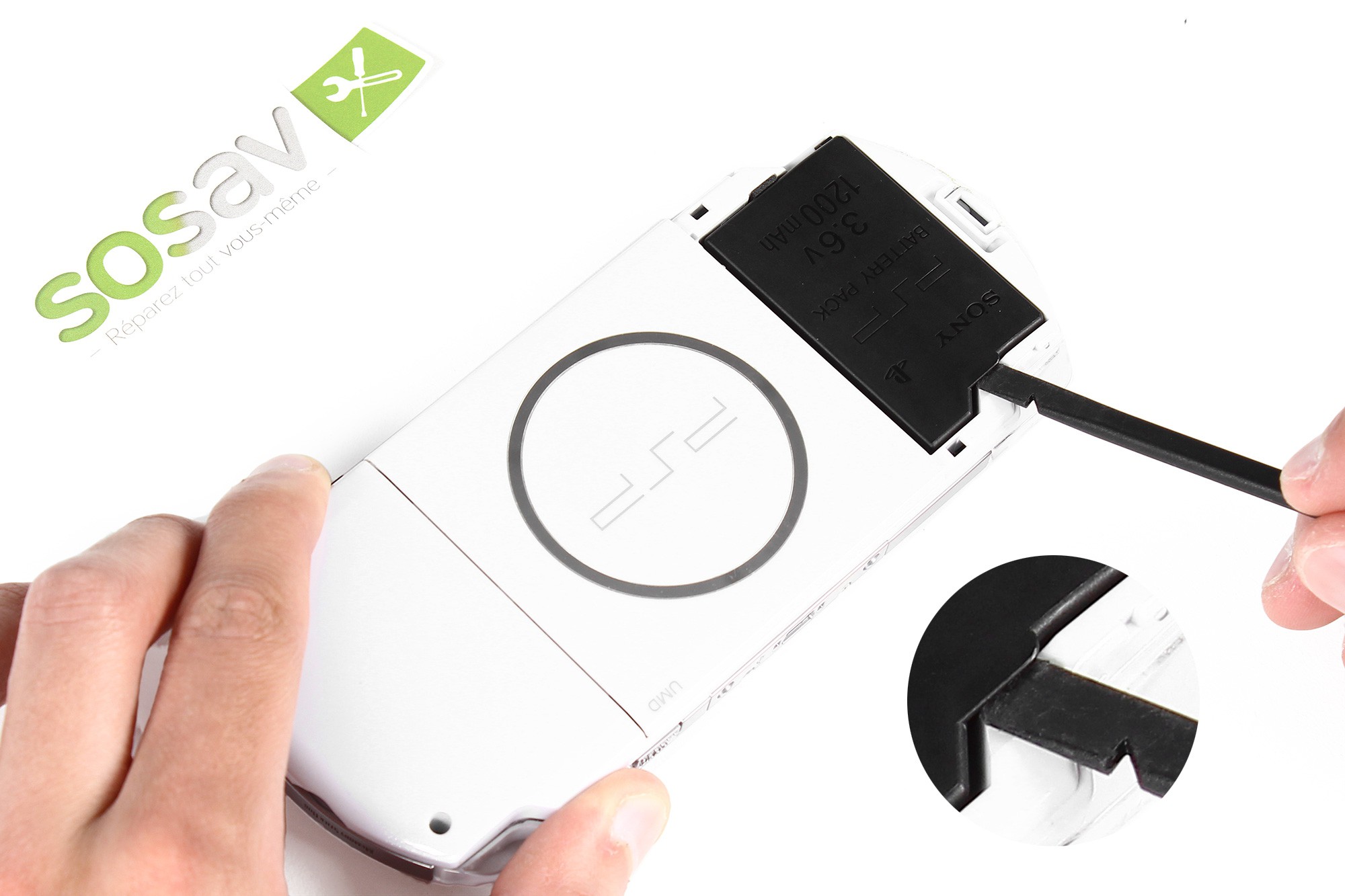

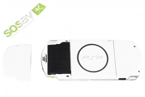

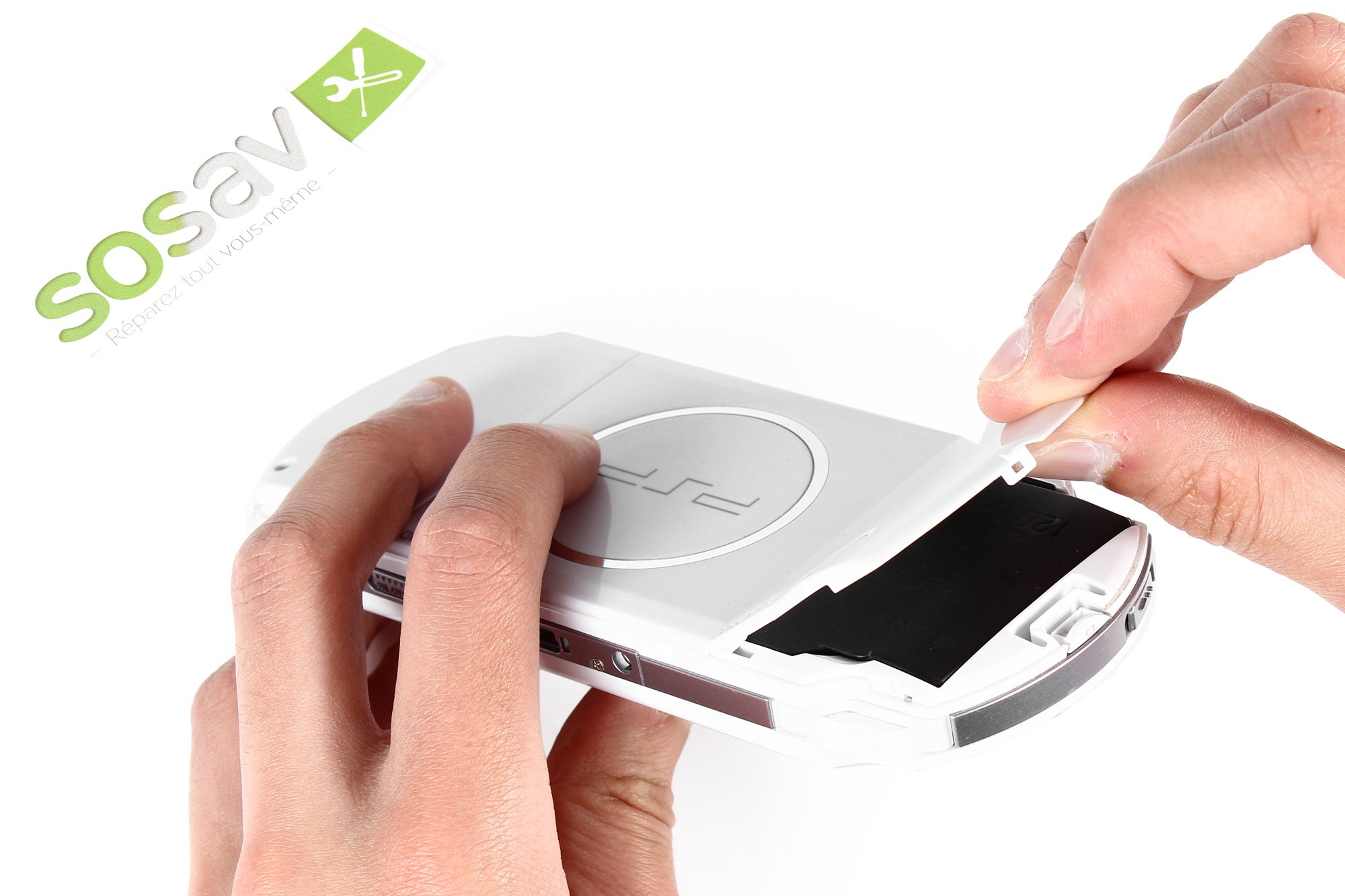

Saisissez désormais le capot de la batterie, puis ôtez-le délicatement.

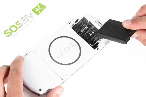

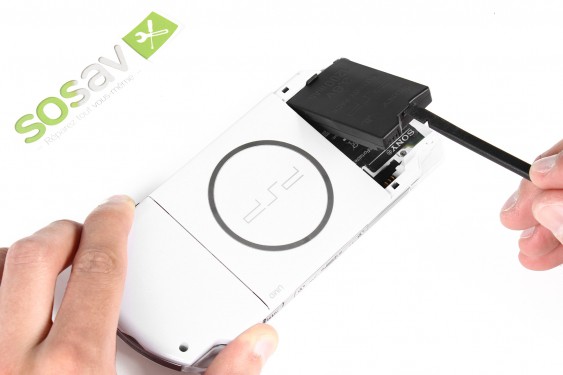

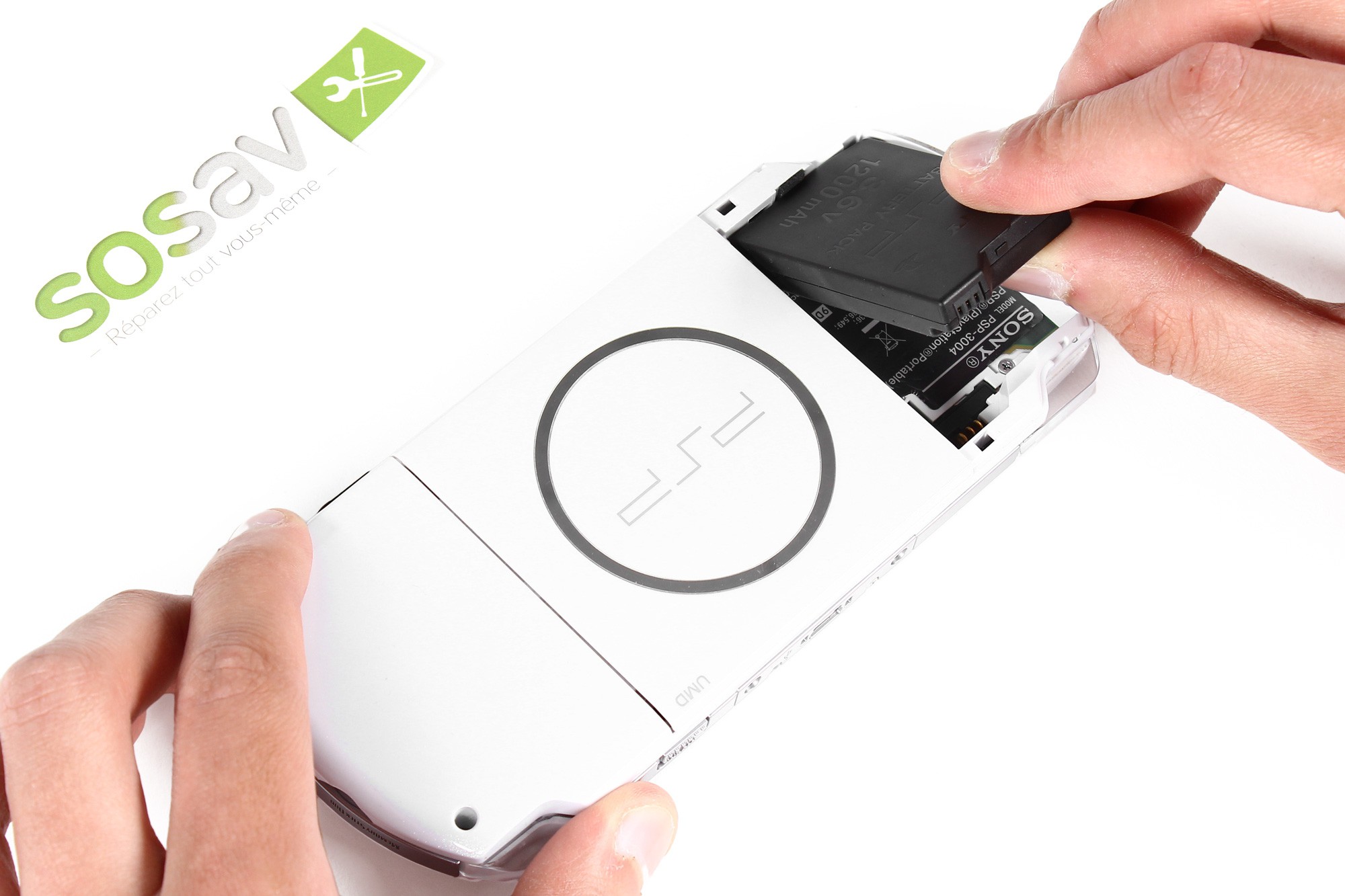

Avec la spatule en nylon, faites levier afin de soulever legèrement la batterie.

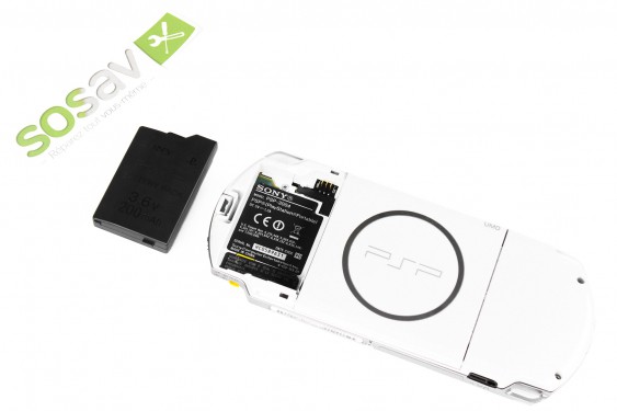

Saisissez la batterie puis procédez à son retrait.
La batterie de la PSP 3000 est désormais démontée.

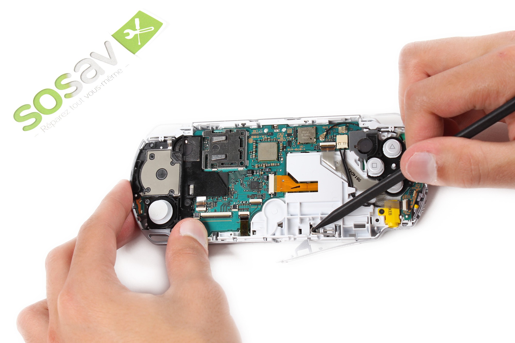

Etape 24

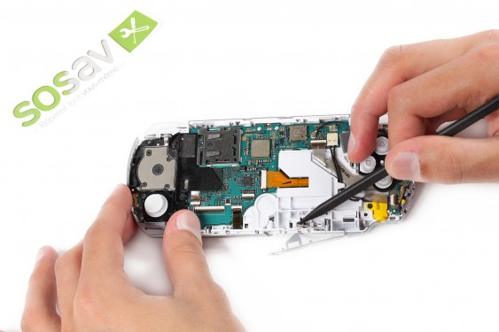

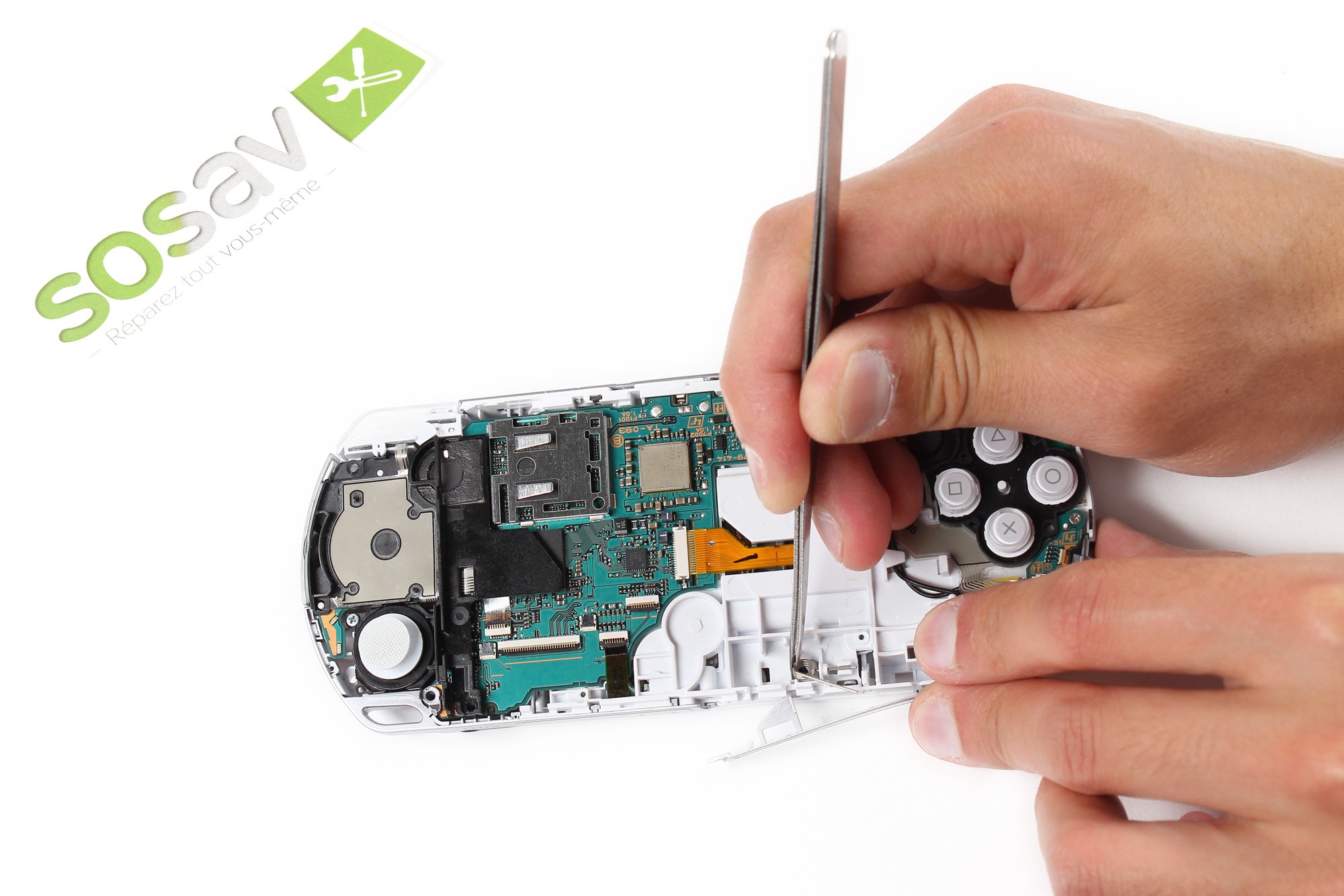

Toujours avec la spatule en nylon, soulevez délicatement l'élément plastique gris de la coque et sortez-le de son logement.

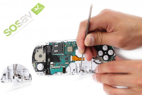

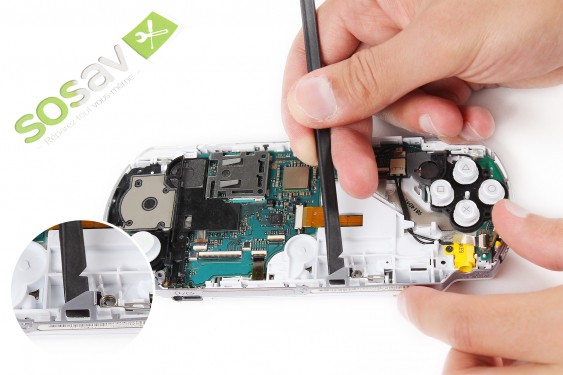

Etape 25

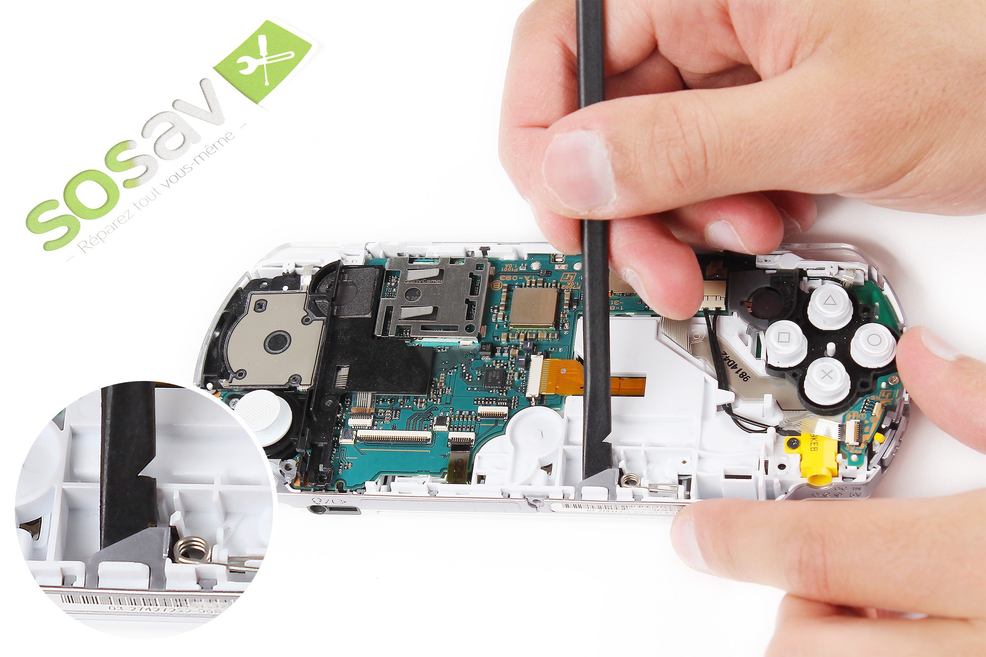

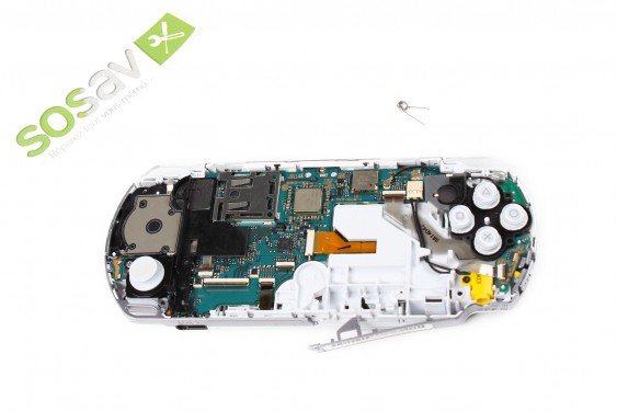

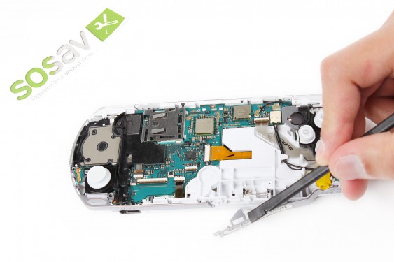

Avec la pointe d'une spatule en nylon, sortez le ressort de la porte du lecteur UMD de son logement.

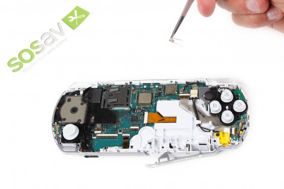

Etape 26
Réutilisez ensuite la pince afin d'extraire le ressort de la PSP.

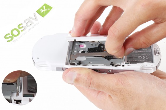

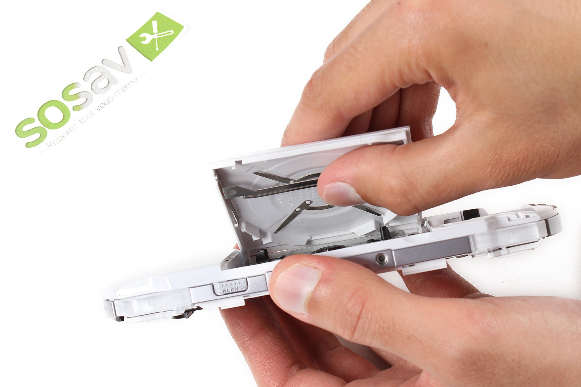

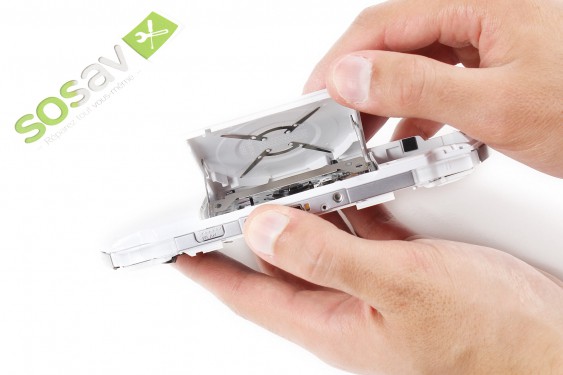

Retournez désormais à nouveau votre PSP 3000.

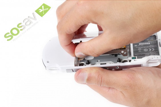

Ouvrez ensuite la porte du lecteur UMD de la console.

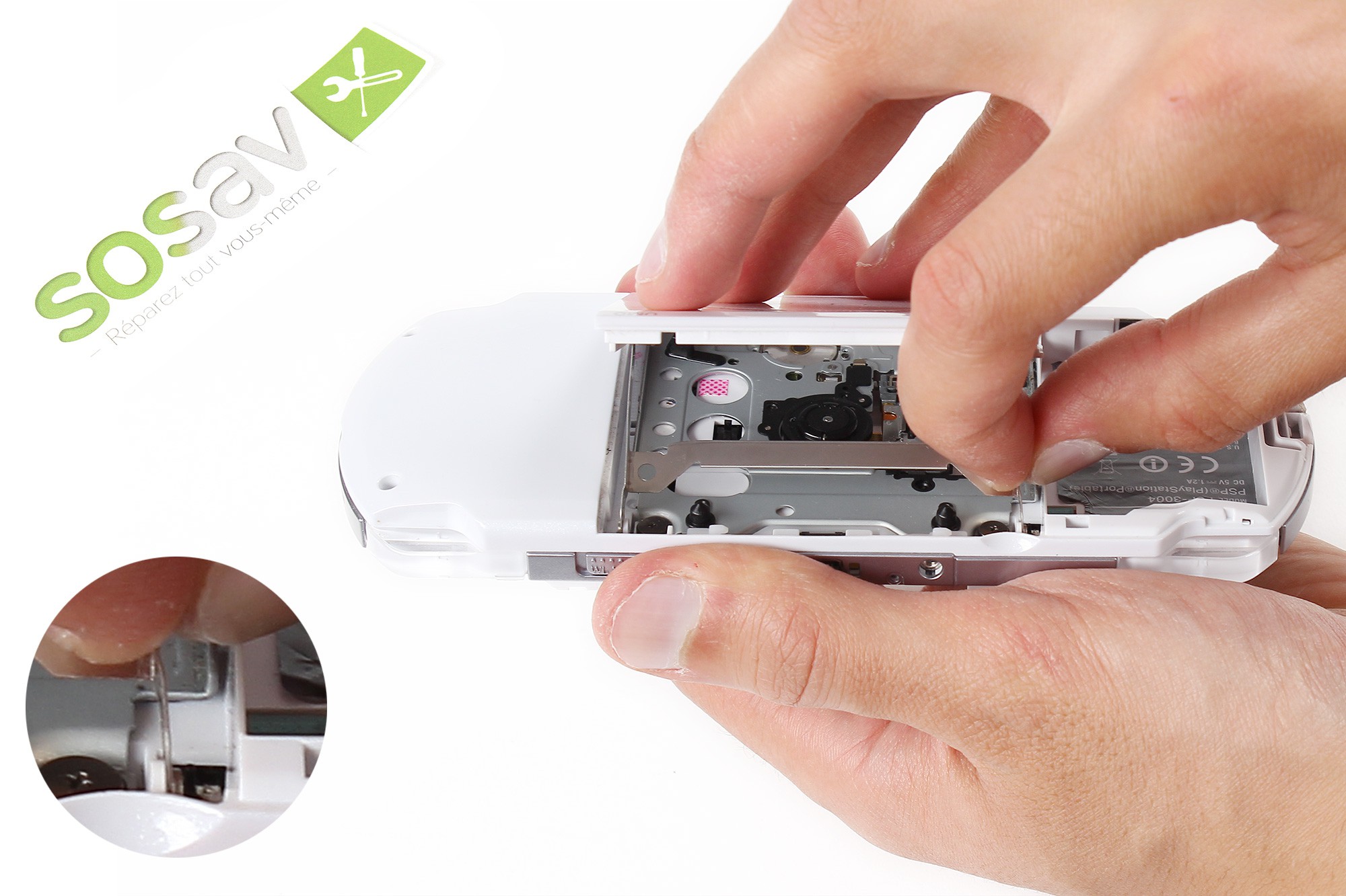

Etape 28
Repoussez légèrement la patte gauche et droite du support de la porte du lecteur UMD afin de le dissocier du reste de la console.

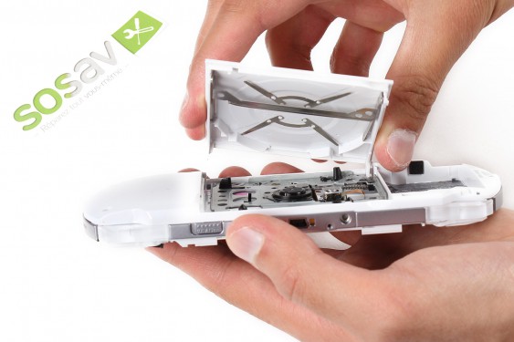

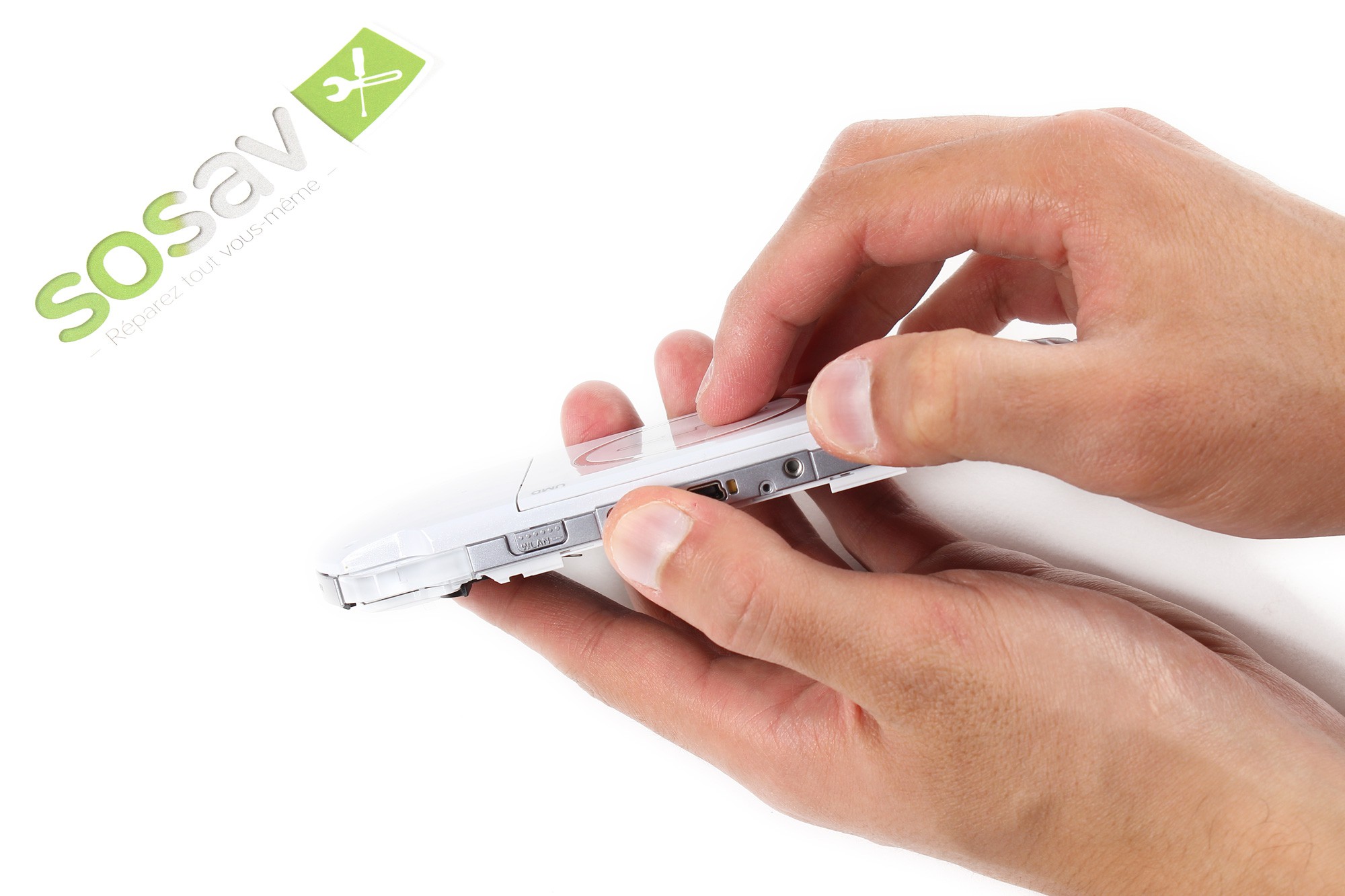

Etape 29
Saisissez ensuite la porte du lecteur UMD puis soulevez-la délicatement par la droite.

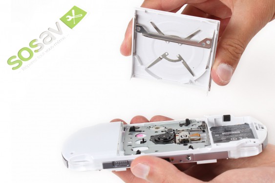

Etape 30

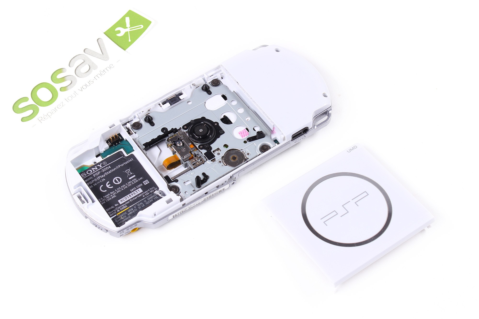

La porte du lecteur UMD de la PSP 3000 est désormais démontée.
Pour remonter votre PSP 3000 suivez ce guide en sens inverse.
