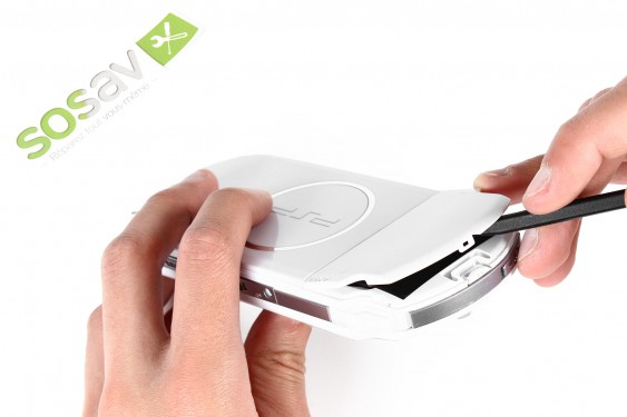

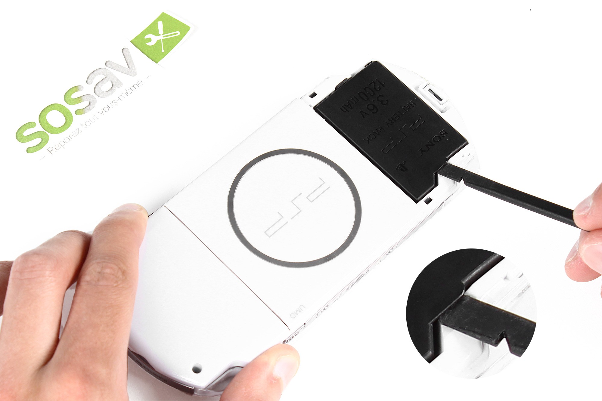

Utilisez la pointe d’une spatule en nylon, pour faire appui sur le bouton d'ouverture du capot de la batterie.

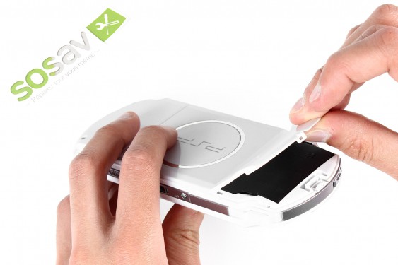

Puis, soulevez-le légèrement.

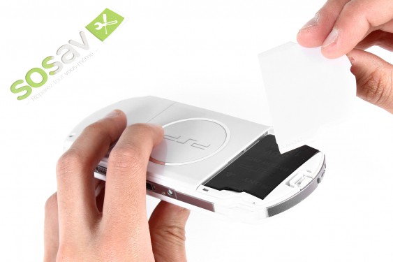

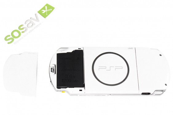

Saisissez désormais le capot de la batterie, puis ôtez-le délicatement.
Le capot de la batterie de votre PSP 3000 est désormais démonté.

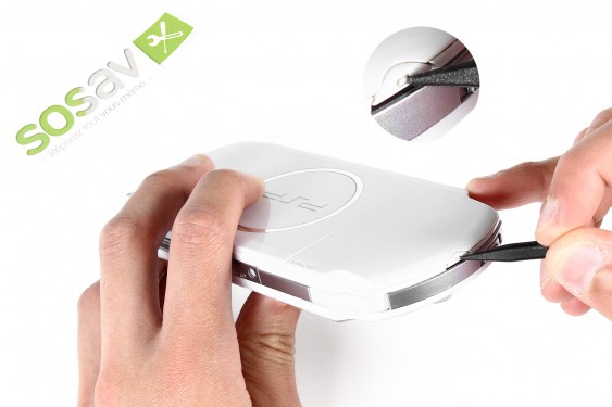

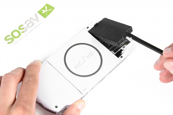

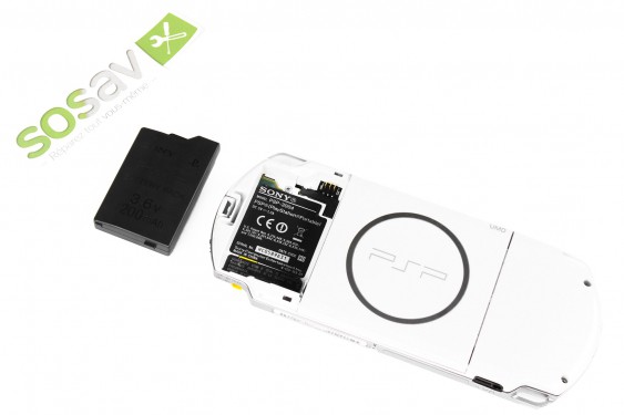

A l’aide d'une spatule en nylon, faites levier afin de soulever legèrement la batterie.

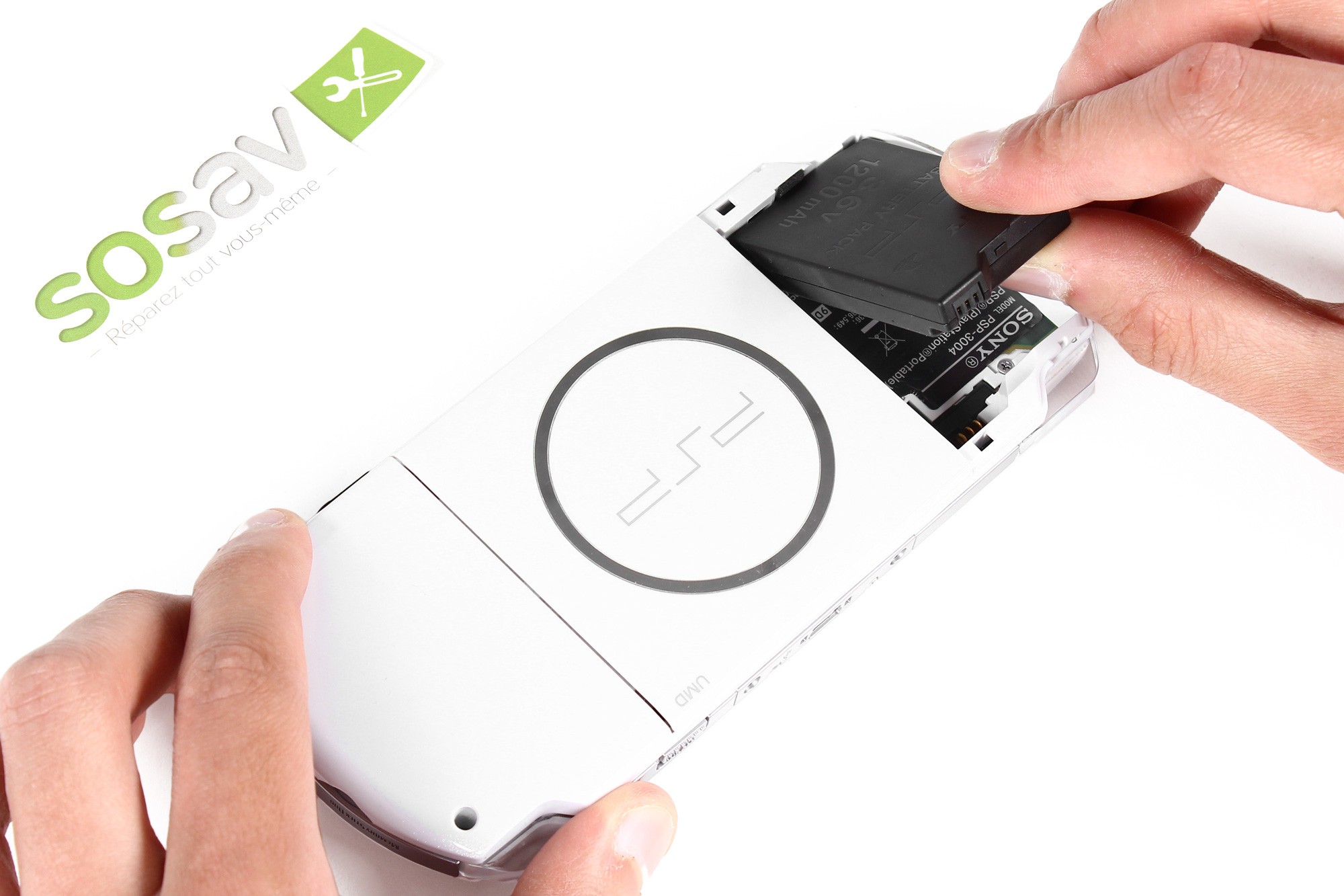

Saisissez désormais la batterie puis procédez à son retrait.
La batterie de la PSP 3000 est désormais démontée.

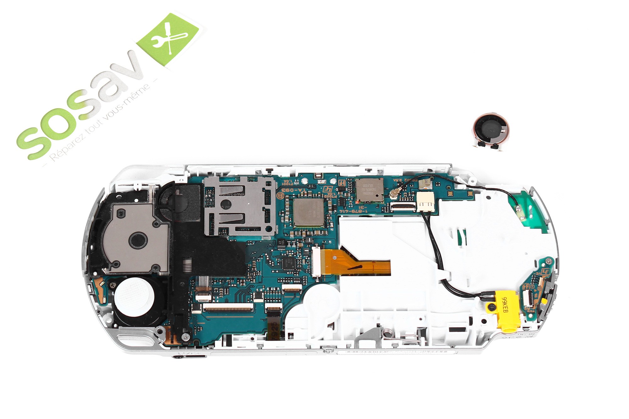

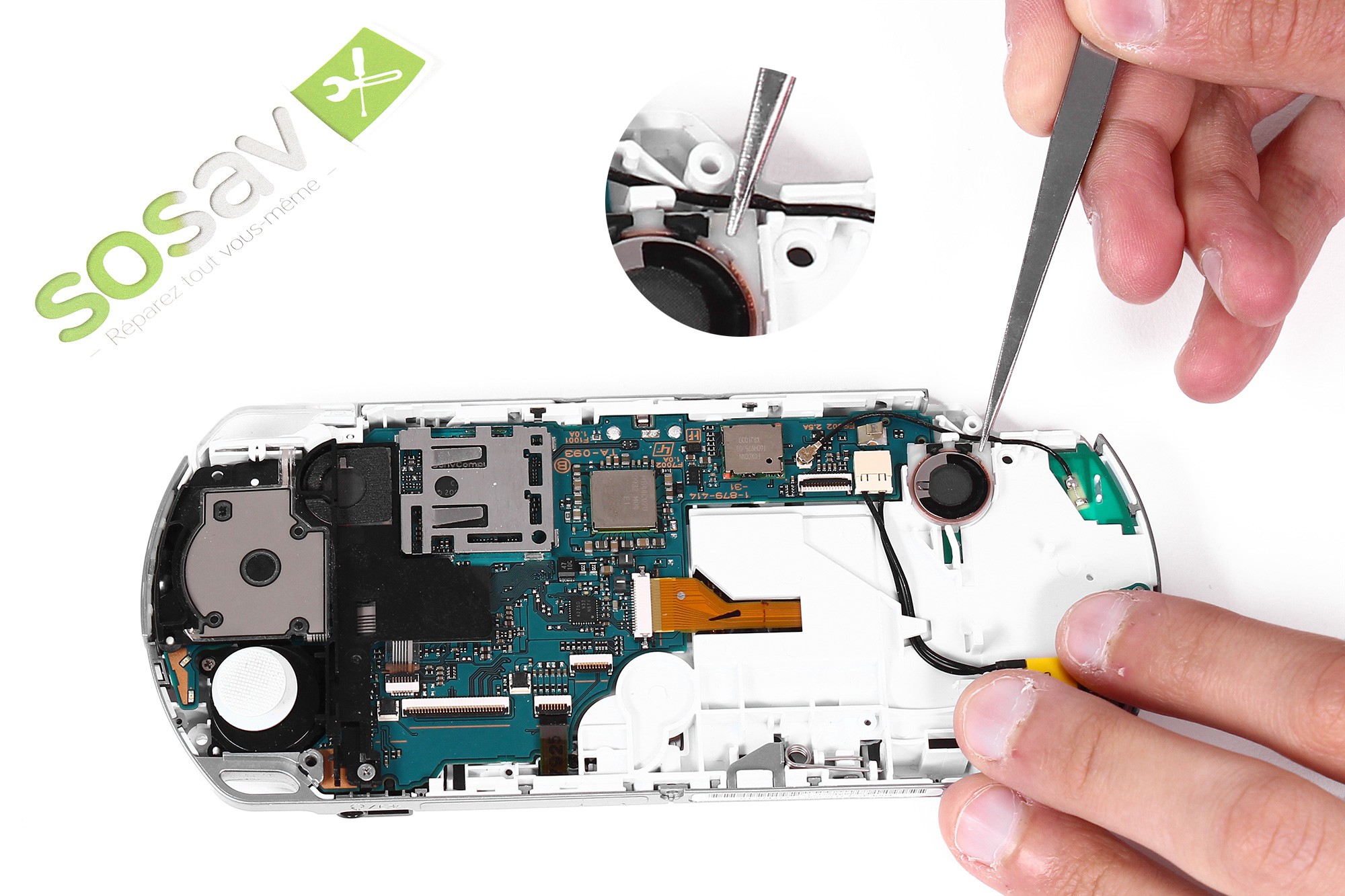

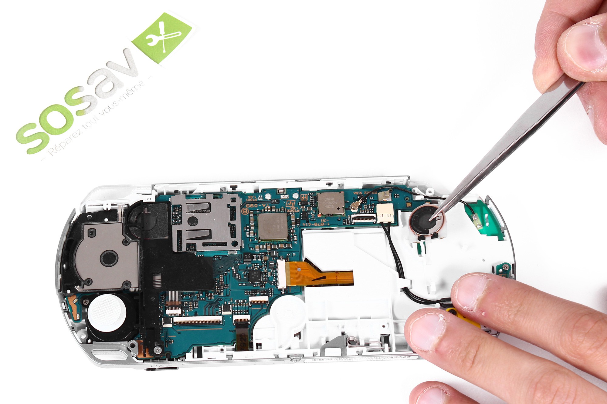

A l'aide d'une pince, déclipsez le haut parleur droit de la PSP 3000.

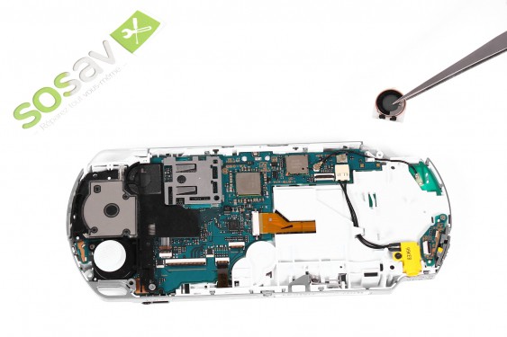

Toujours à l'aide de la pince, saisissez le haut-parleur droit puis procédez à son retrait.
Le haut-parleur droit de la PSP 3000 est désormais démonté.
Remplacez-le par une pièce neuve si cela est nécessaire.
