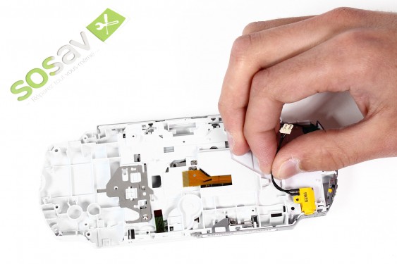

Etape 35

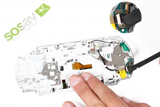

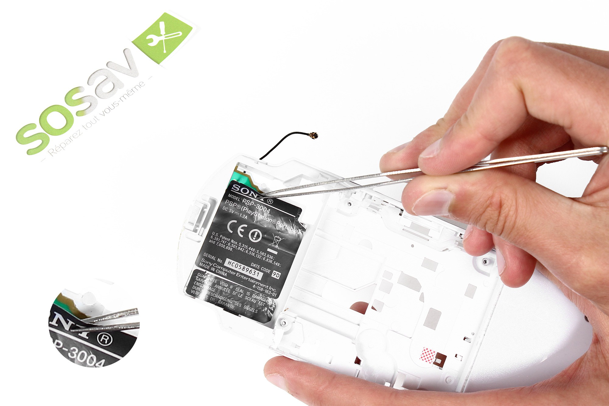

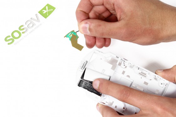

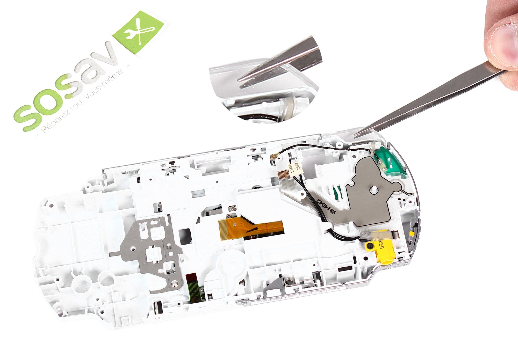

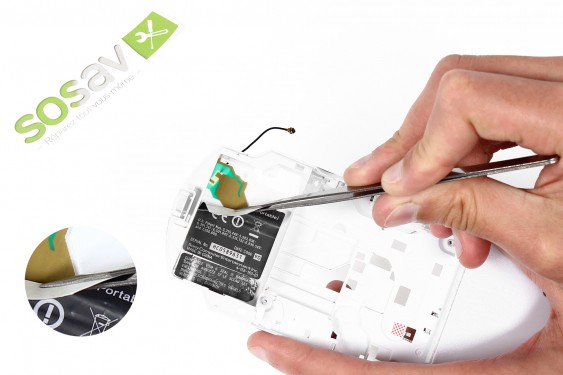

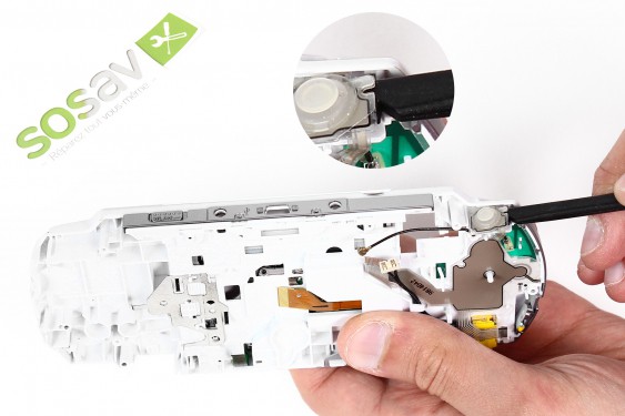

A l'aide de la spatule en nylon, déconnectez délicatement l'antenne WiFi.

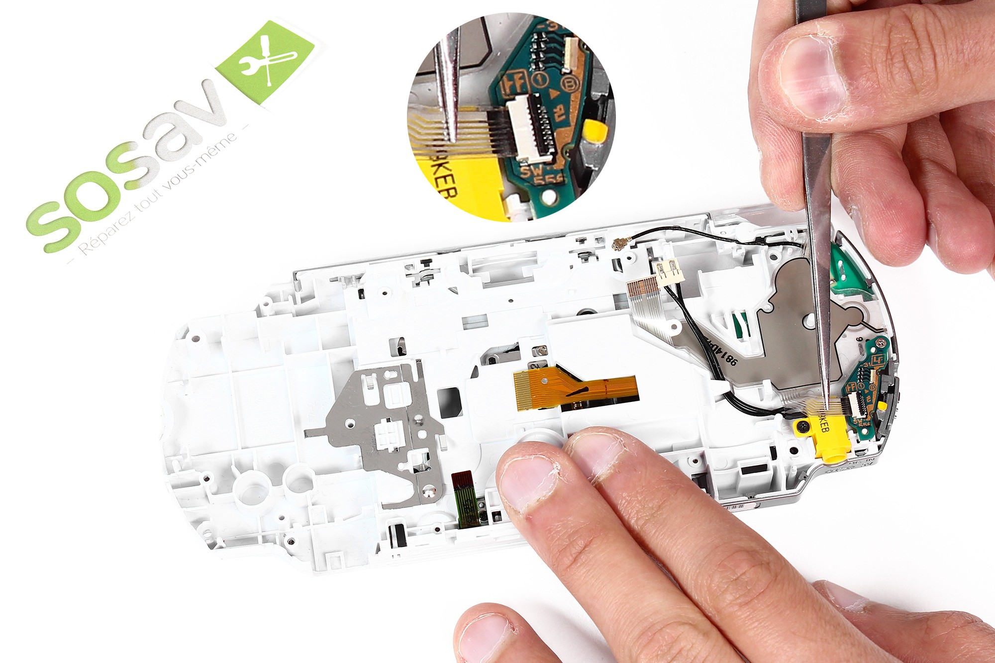

Avec la spatule en nylon, déverrouillez le connecteur FPC de la nappe de la carte des boutons droit.
Etape 38

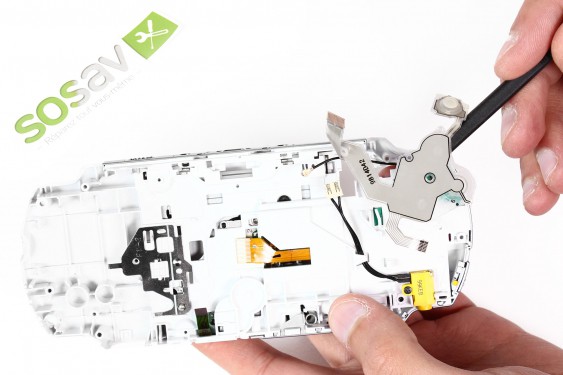

Utilisez la pointe d'une spatule en nylon afin de retirer la nappe des boutons droit de son connecteur FPC.
Etape 39

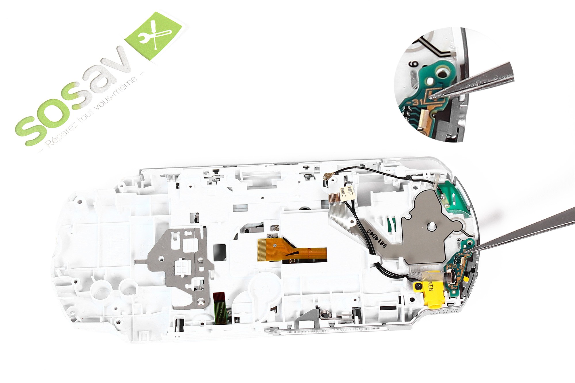

Utilisez à nouveau la spatule en nylon afin de déconnecter le connecteur de la prise d'alimentation.
Note : Soyez délicats lors de cette opération afin de ne pas endommager la prise sur la carte mère qui est très fragile !

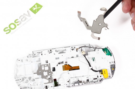

Reprenez la spatule en nylon pour décoller délicatement le bouton de la gâchette droite de la console.
Etape 55
Utilisez une spatule en nylon afin de décoller très délicatement la nappe de gestion de boutons directionnels (Nappe L) puis procédez à son retrait.
Etape 56

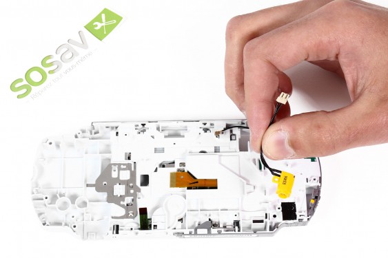

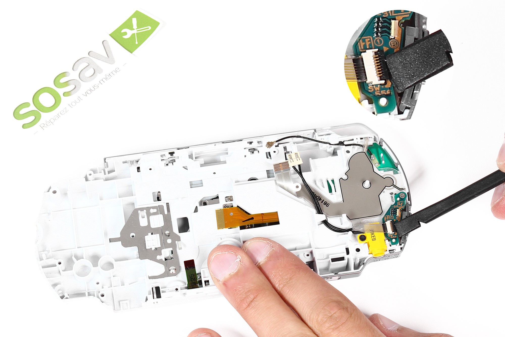

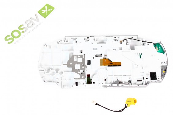

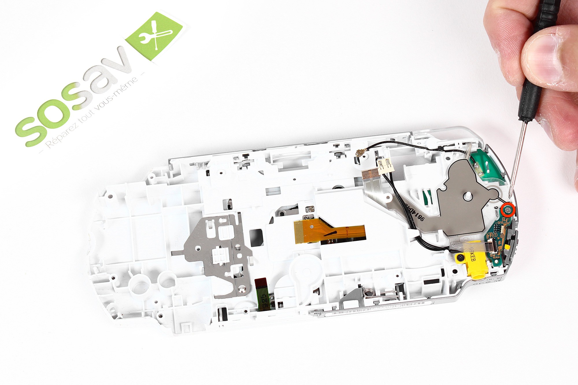

A l'aide d'un tournevis cruciforme, dévissez la vis maintenant la prise d'alimentation.
Etape 57
Procédez ensuite délicatement au retrait de la prise d'alimentation de la console.

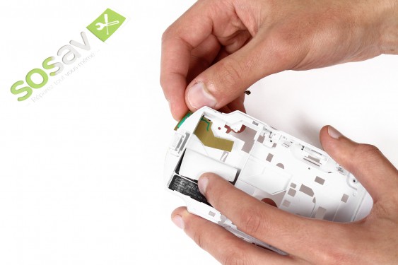

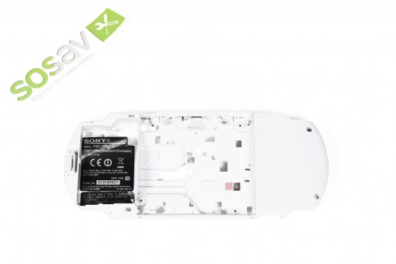

Tirez ensuite très délicatement sur la porte du lecteur UMD afin de retirer cette dernière de la console.
Etape 63

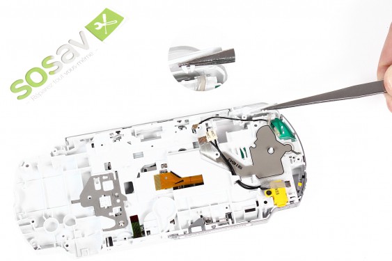

Avec le tournevis cruciforme, dévissez ensuite les quatre vis entourées en rouge sur la photo.

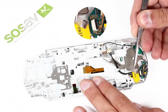

Celles-ci maintiennent le lecteur UMD à la coque de la PSP 3000.
Etape 64

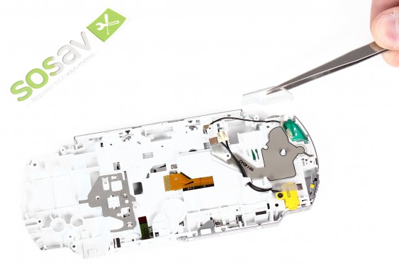

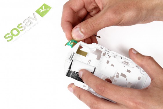

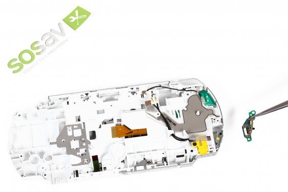

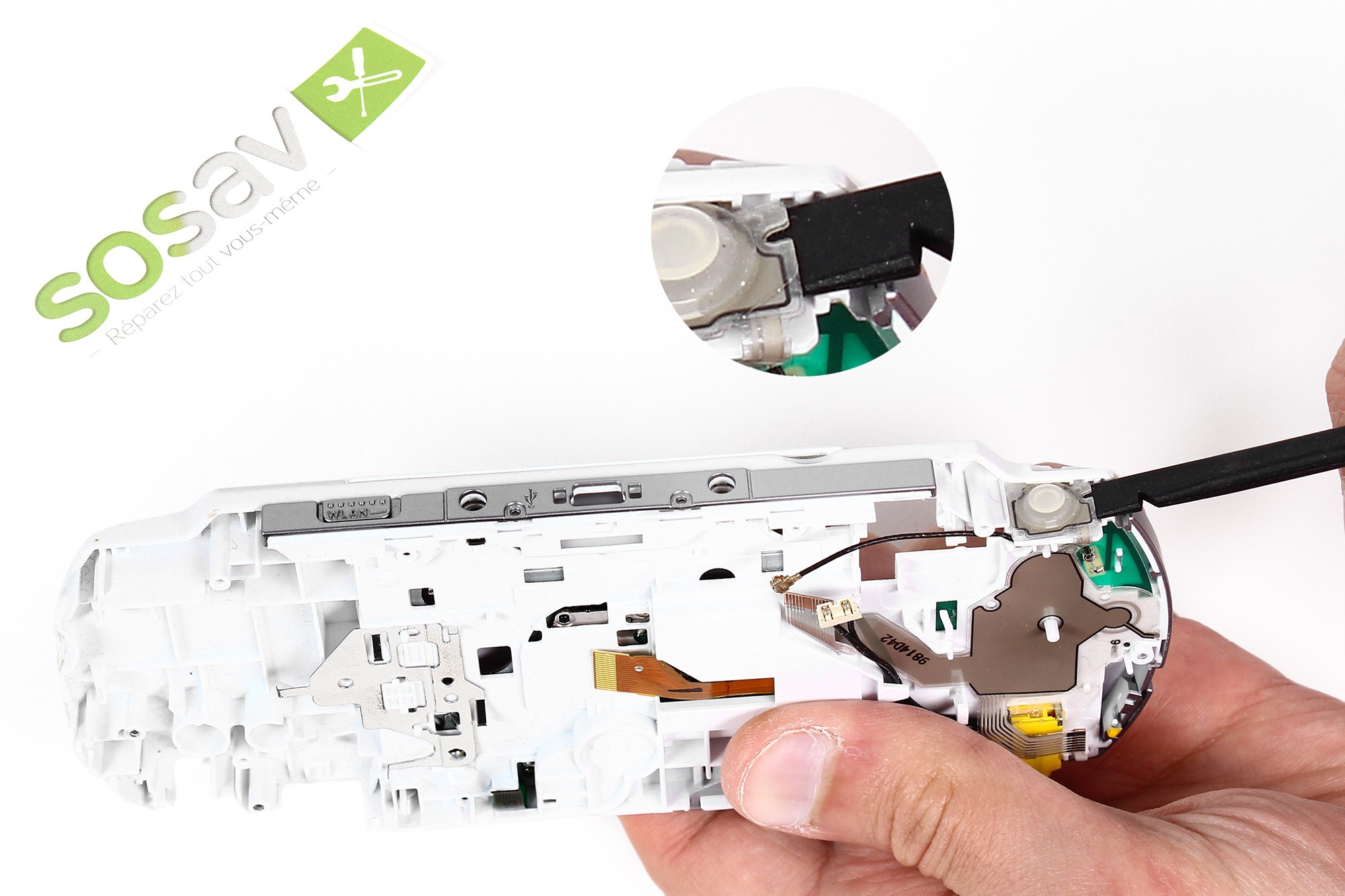

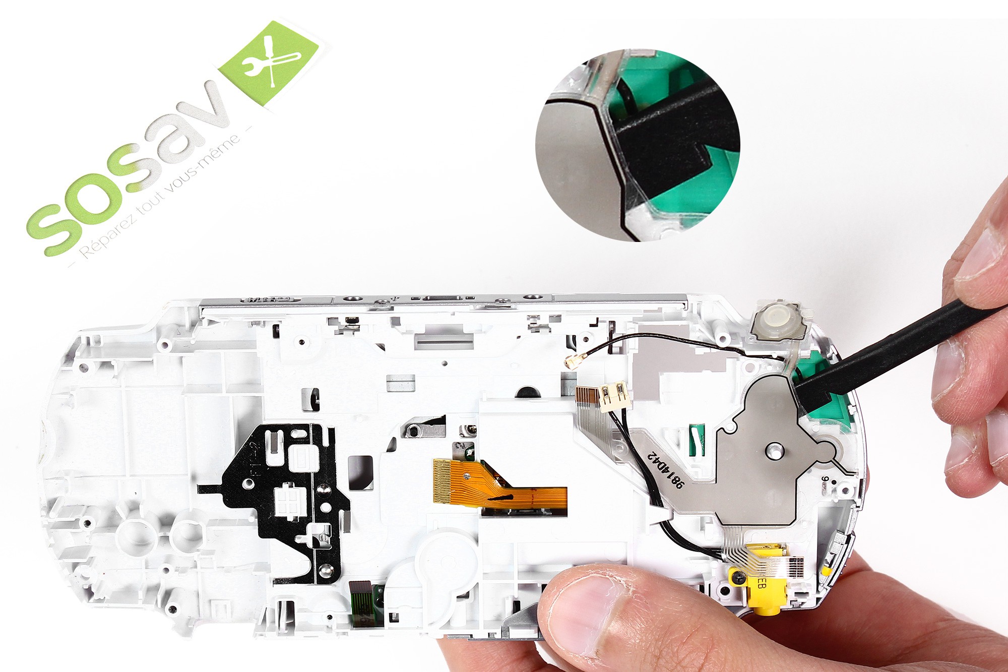

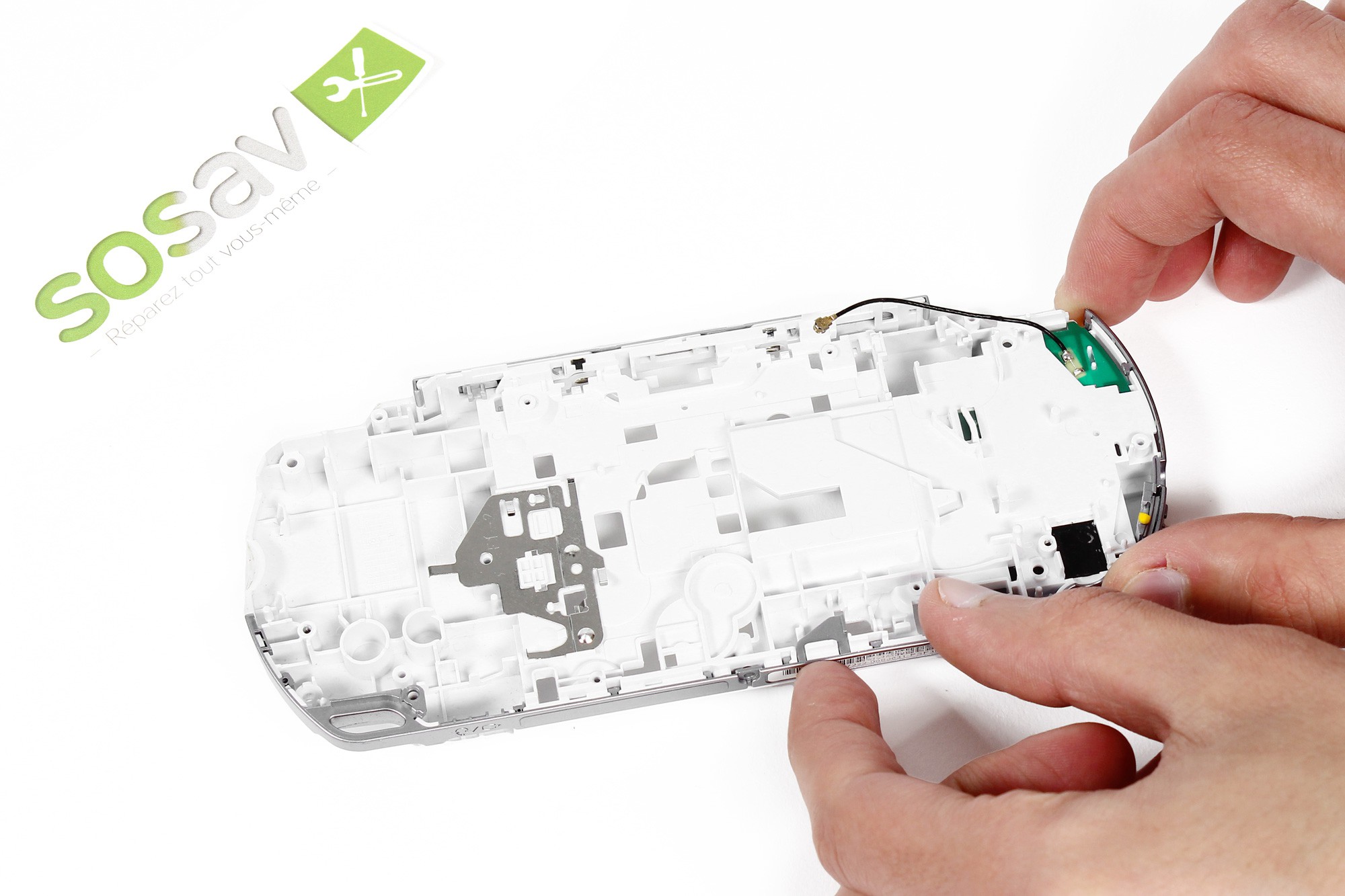

A l'aide de la spatule en nylon, faites levier afin de sortir le lecteur UMD de son logement.
Etape 65

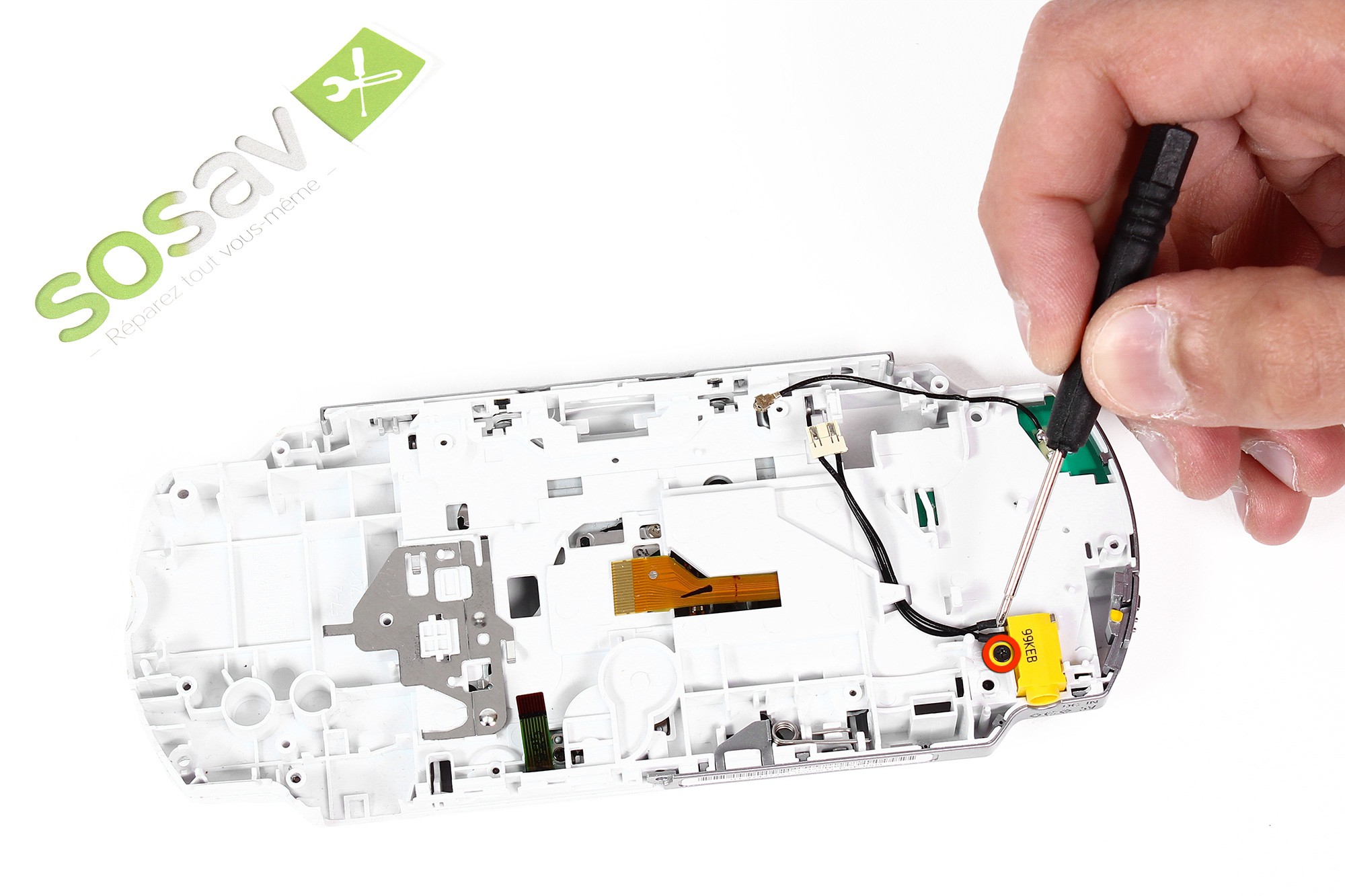

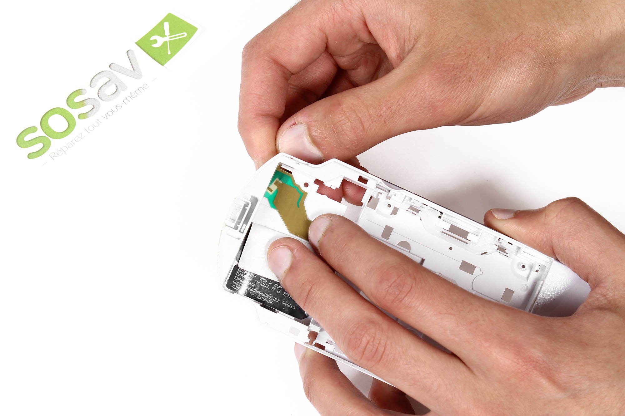

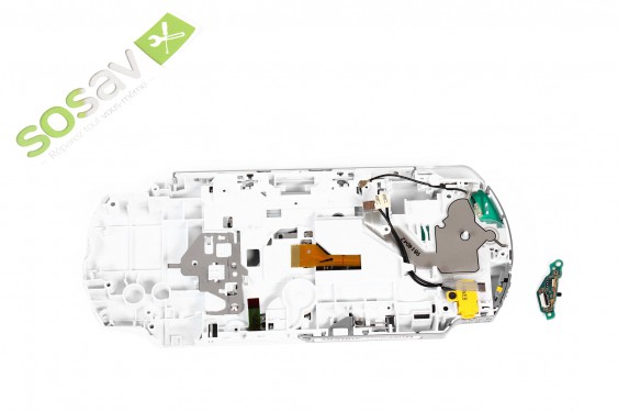

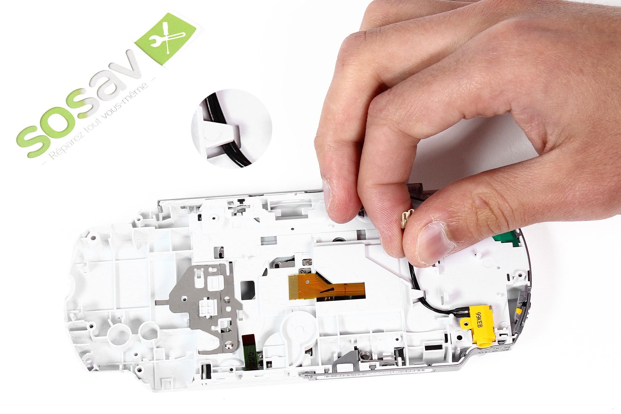

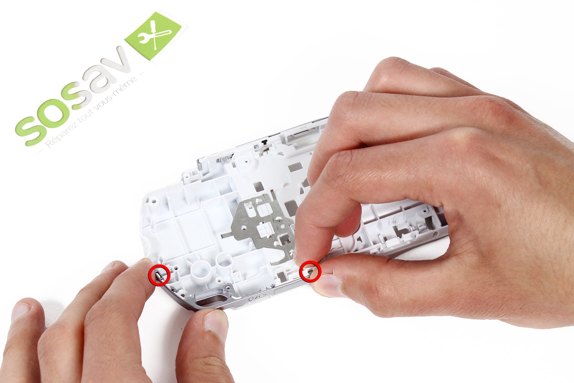

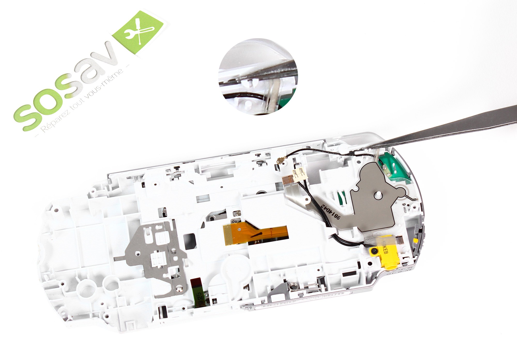

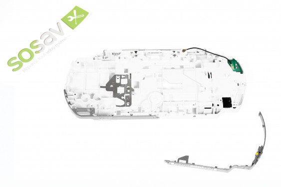

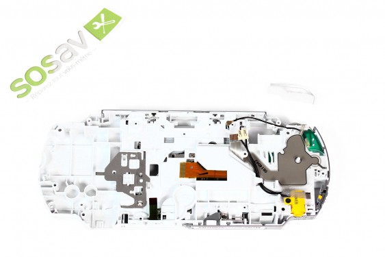

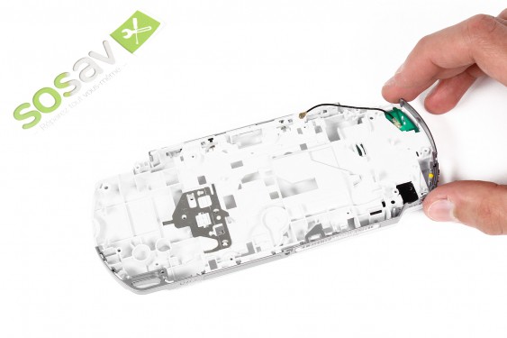

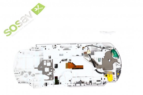

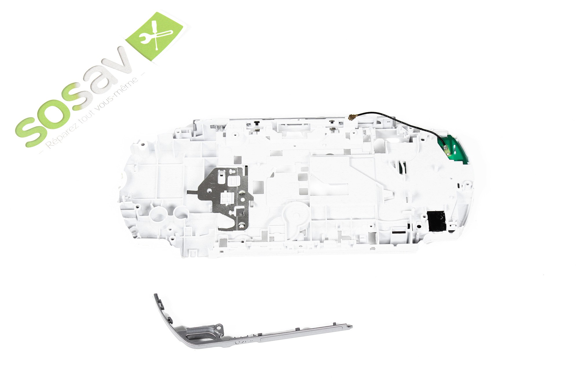

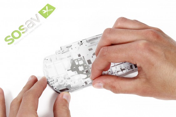

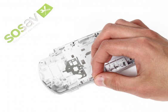

Saisissez puis retirez le plastique latéral droit de la console.
Le plastique latéral droit de la PSP 3000 est désormais démonté.

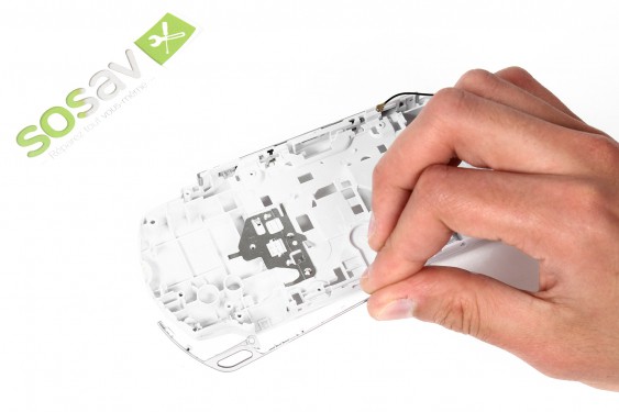

Etape 66
Si le plastique localisé en bas à gauche est encore présent (ce qui est le cas pour certains sous-modèles de PSP-3000), procédez à son retrait.
Note : Cette pièce peut être retenue par deux petits clips plastiques à soulever et entourés en rouge sur la photo.
Etape 67
Le plastique bas gauche de la PSP-3000 est désormais démonté.
Etape 68

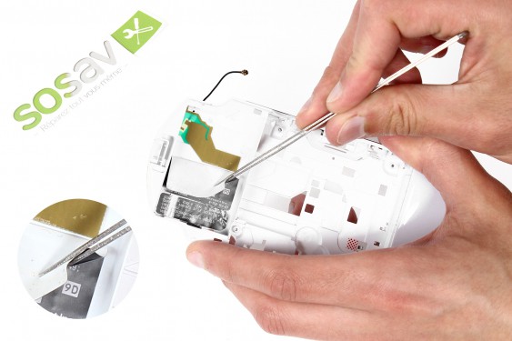

Servez-vous à nouveau de la pince pour attraper et décoller l'étiquette noire de manière à pouvoir accéder à l'antenne WiFi de la console.
Etape 69
Saisissez ensuite l'antenne WiFi puis procédez délicatement à son retrait de la console.
Etape 70
La coque arrière de la PSP 3000 est désormais démontée.
Remplacez-la par une pièce neuve si cela est nécessaire.
Note : Vous pouvez, si cela est nécessaire récupérer l'autocollant et l'appliquer sur la nouvelle pièce.
Pour remonter votre PSP 3000 suivez ce guide en sens inverse.
