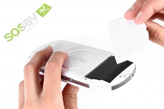

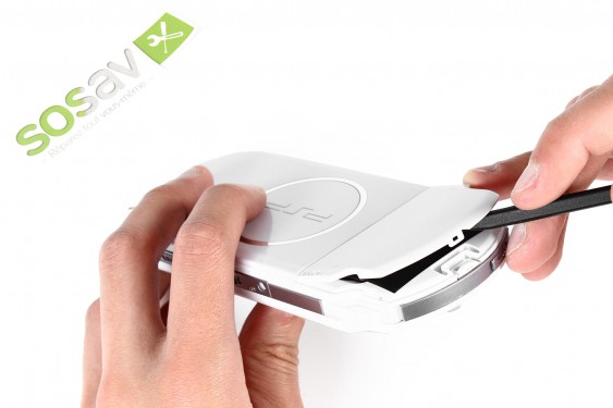

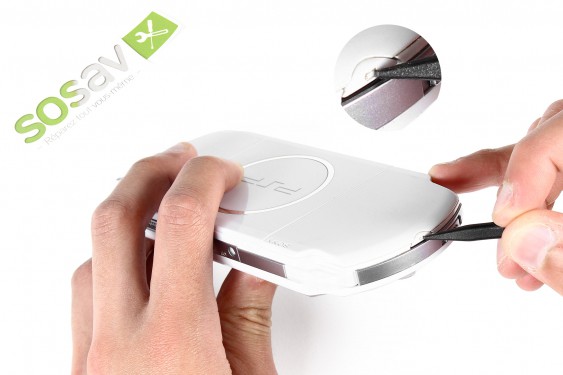

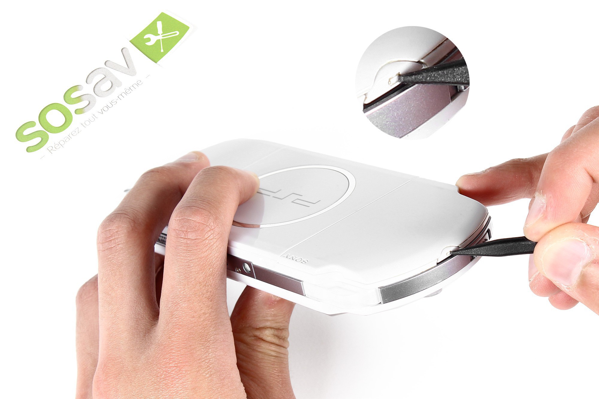

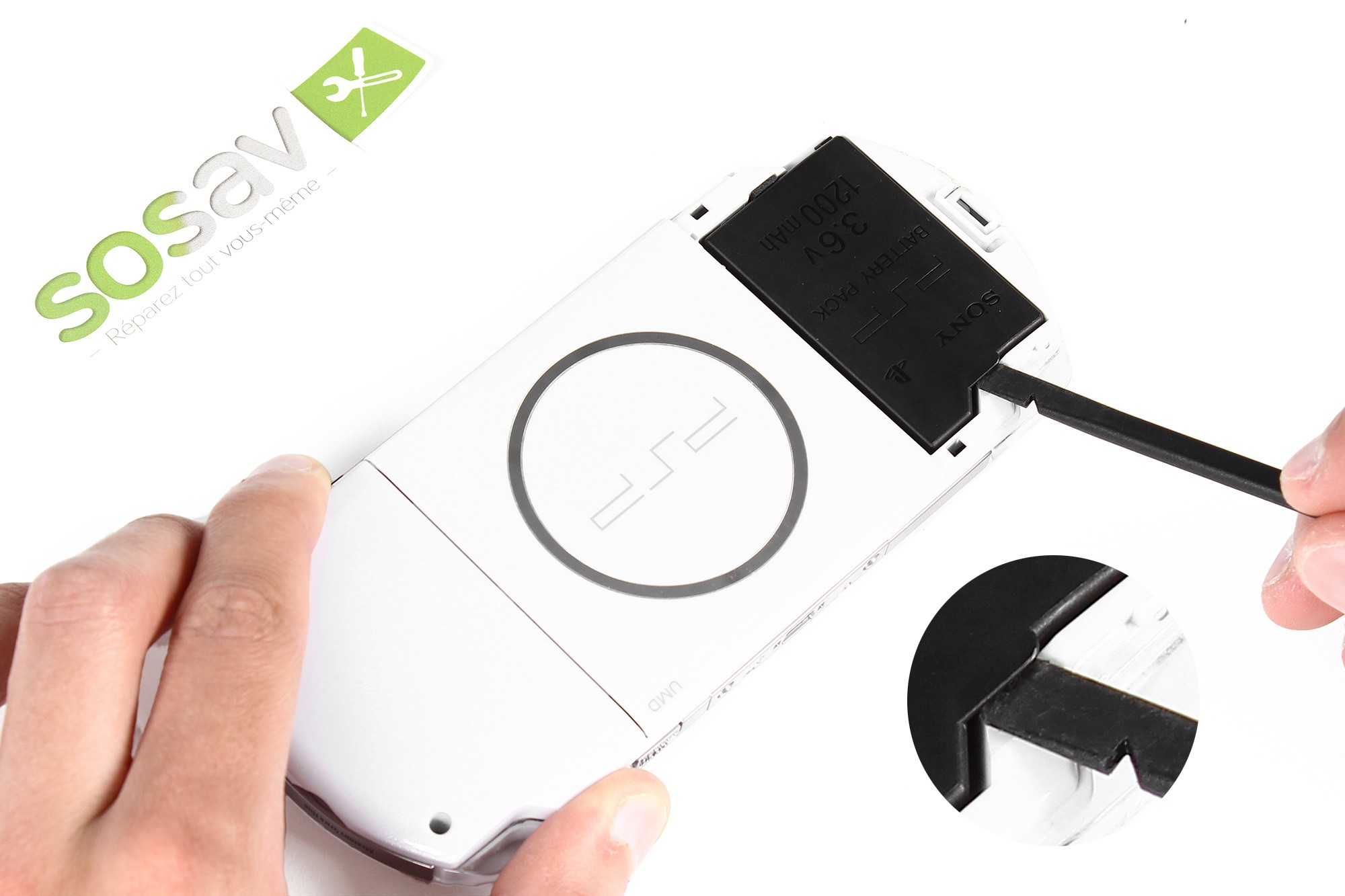

Utilisez la pointe d’une spatule en nylon, pour faire appui sur le bouton d'ouverture du capot de la batterie.
Puis, soulevez-le légèrement.

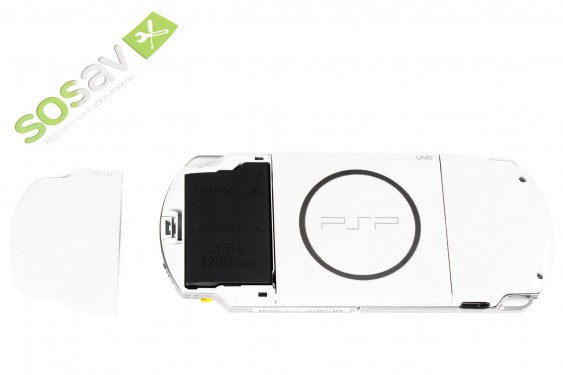

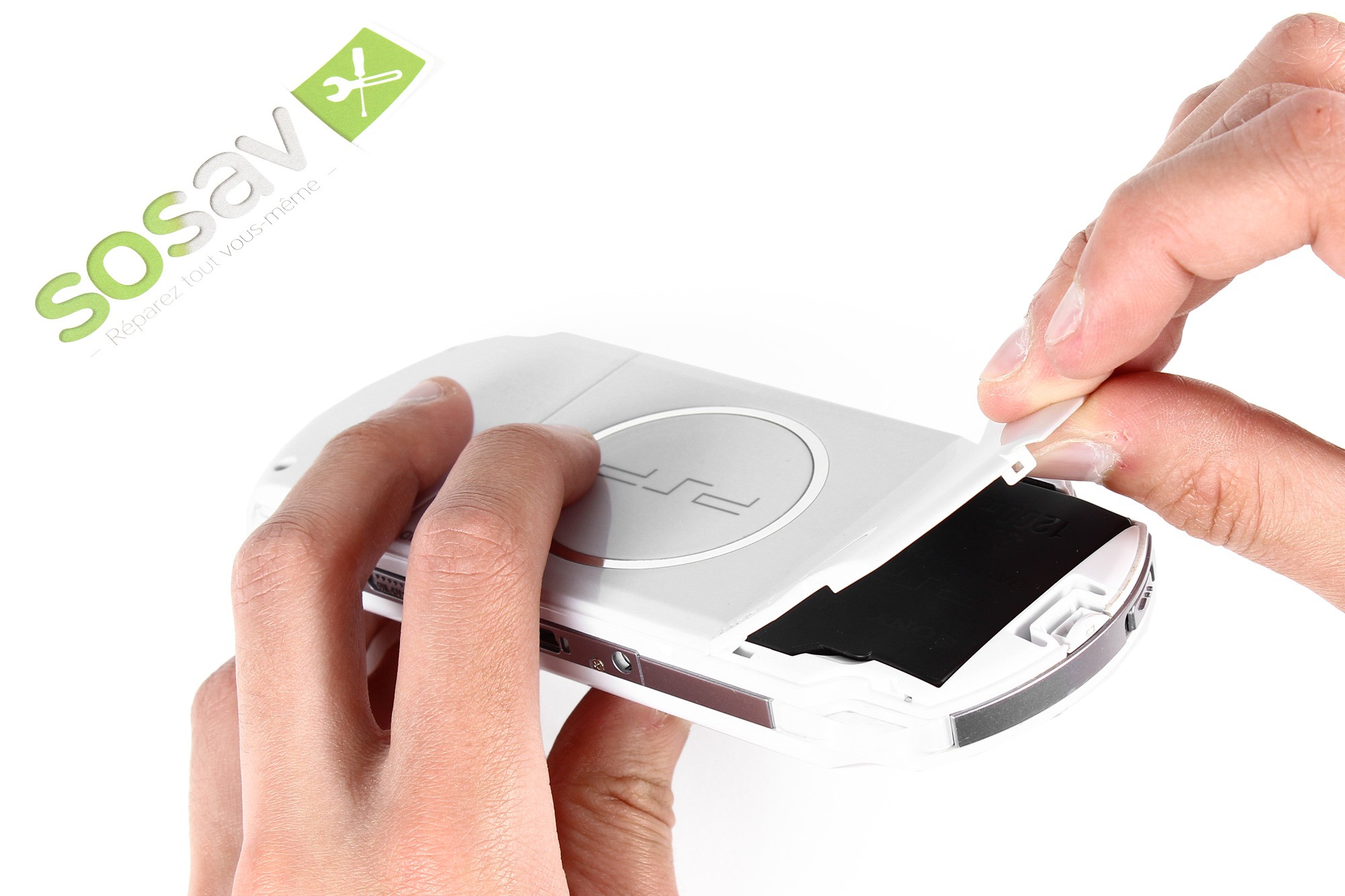

Saisissez désormais le capot de la batterie, puis ôtez-le délicatement.
Le capot de la batterie de votre PSP 3000 est désormais démonté.

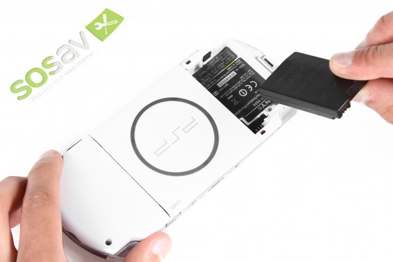

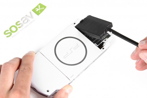

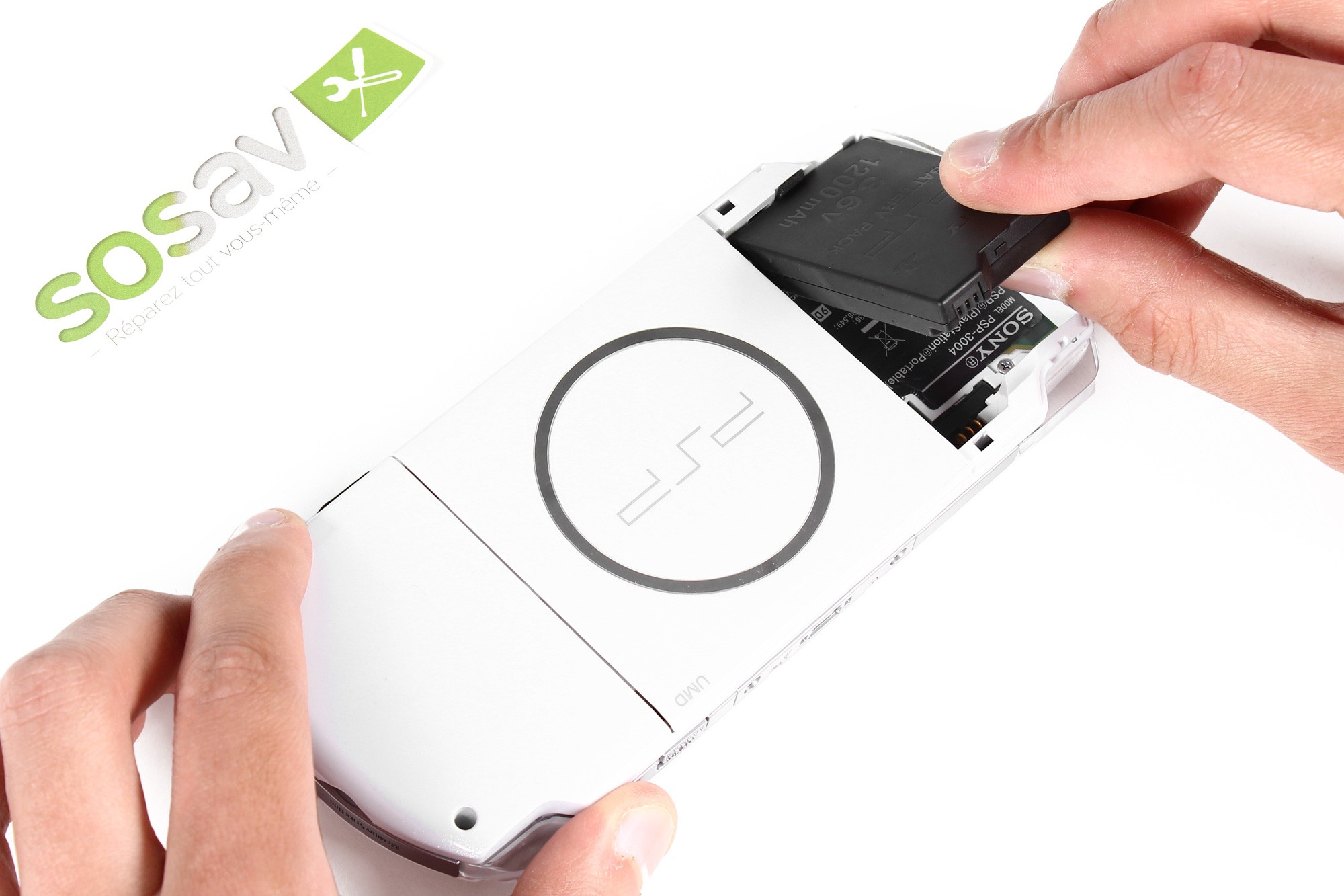

A l’aide d'une spatule en nylon, faites levier afin de soulever legèrement la batterie.

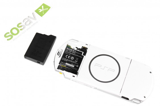

Saisissez désormais la batterie puis procédez à son retrait.
La batterie de la PSP 3000 est désormais démontée.

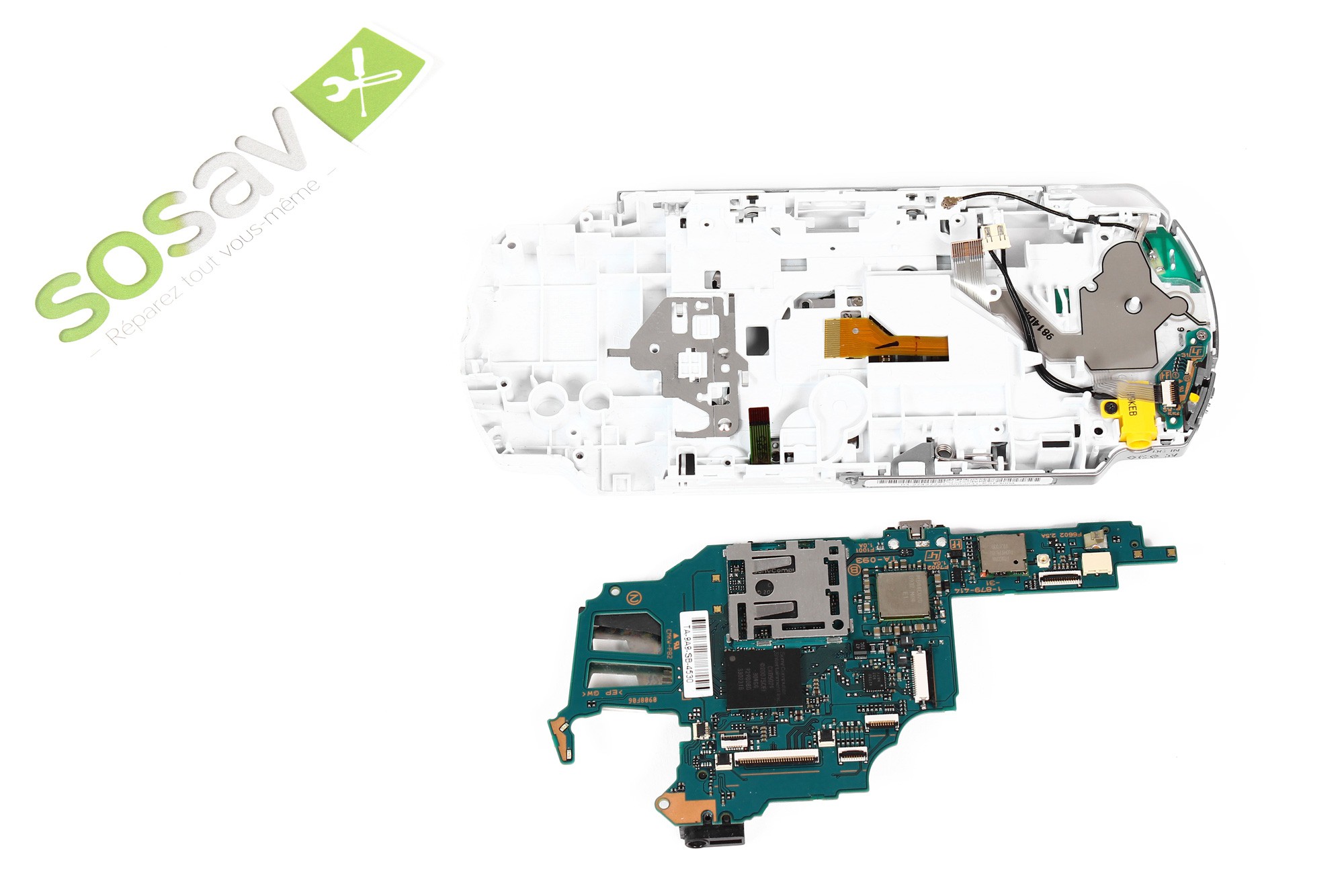

Retirez délicatement le plastique bas gauche de la console comme indiqué sur les photos.
Etape 47
Saisissez par les bords la carte mère de la console puis retirez-la en douceur.
Note : Soyez très délicats lors de cette opération afin de ne pas endommager la carte mère !
Etape 48
La carte mère de votre PSP 3000 est désormais démontée.
Remplacez-la par une pièce neuve si cela est nécessaire.
Pour remonter votre PSP 3000 suivez ce guide en sens inverse.
