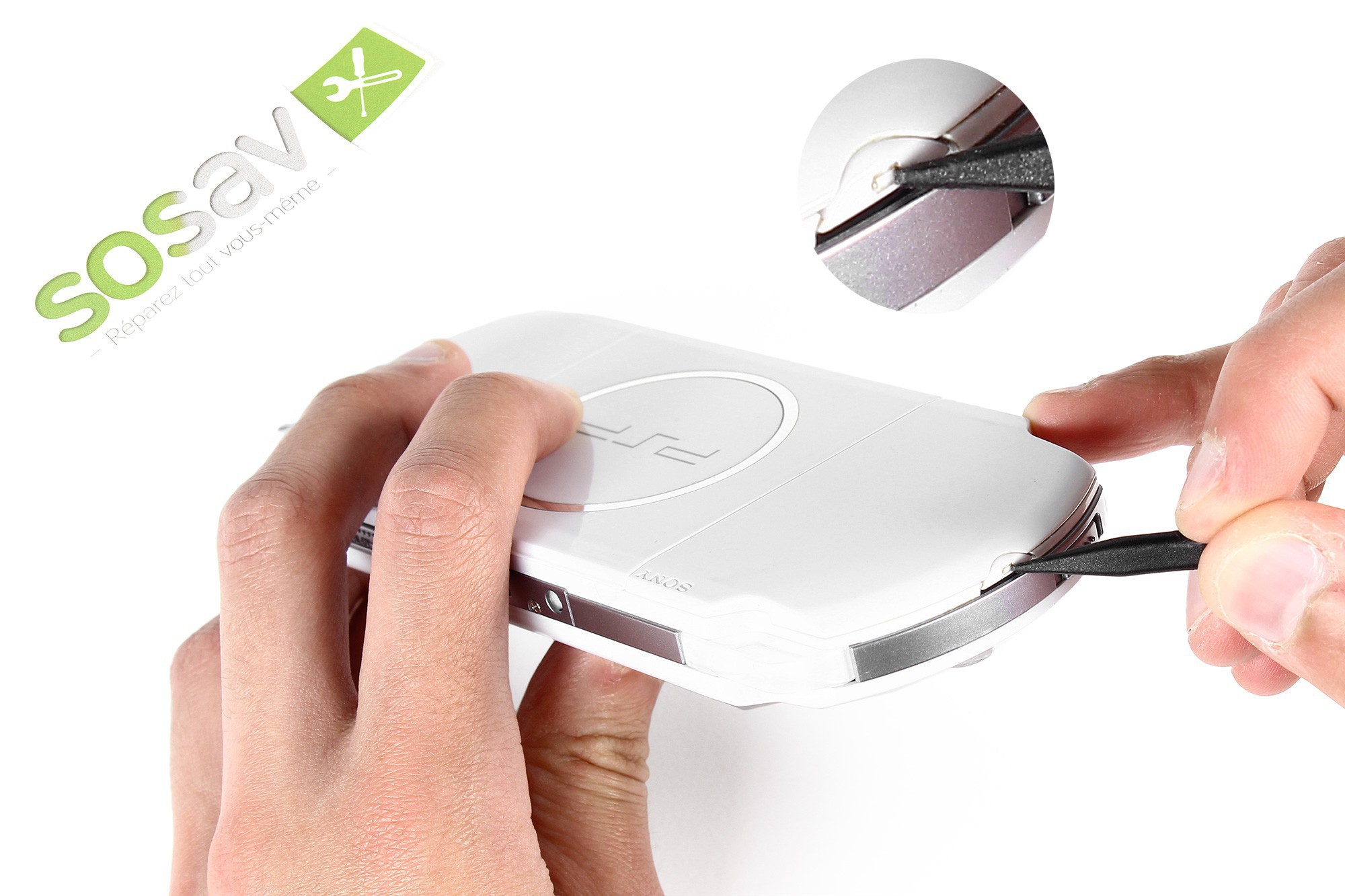

Retournez désormais votre PSP 3000.

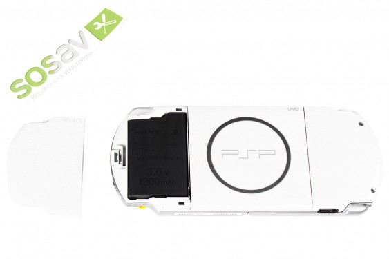

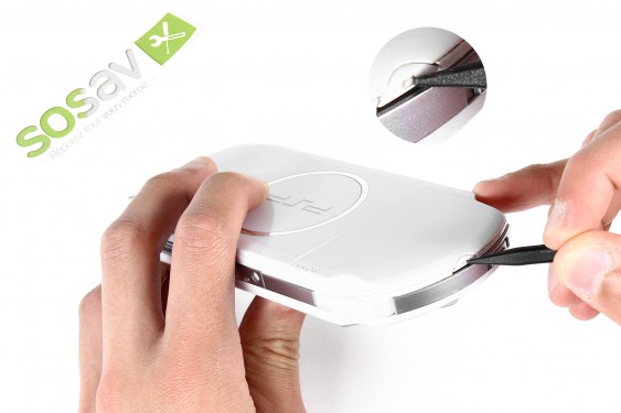

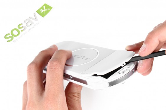

Utilisez la pointe d’une spatule en nylon, pour faire appui sur le bouton d'ouverture du capot de la batterie.
Puis, soulevez-le légèrement.

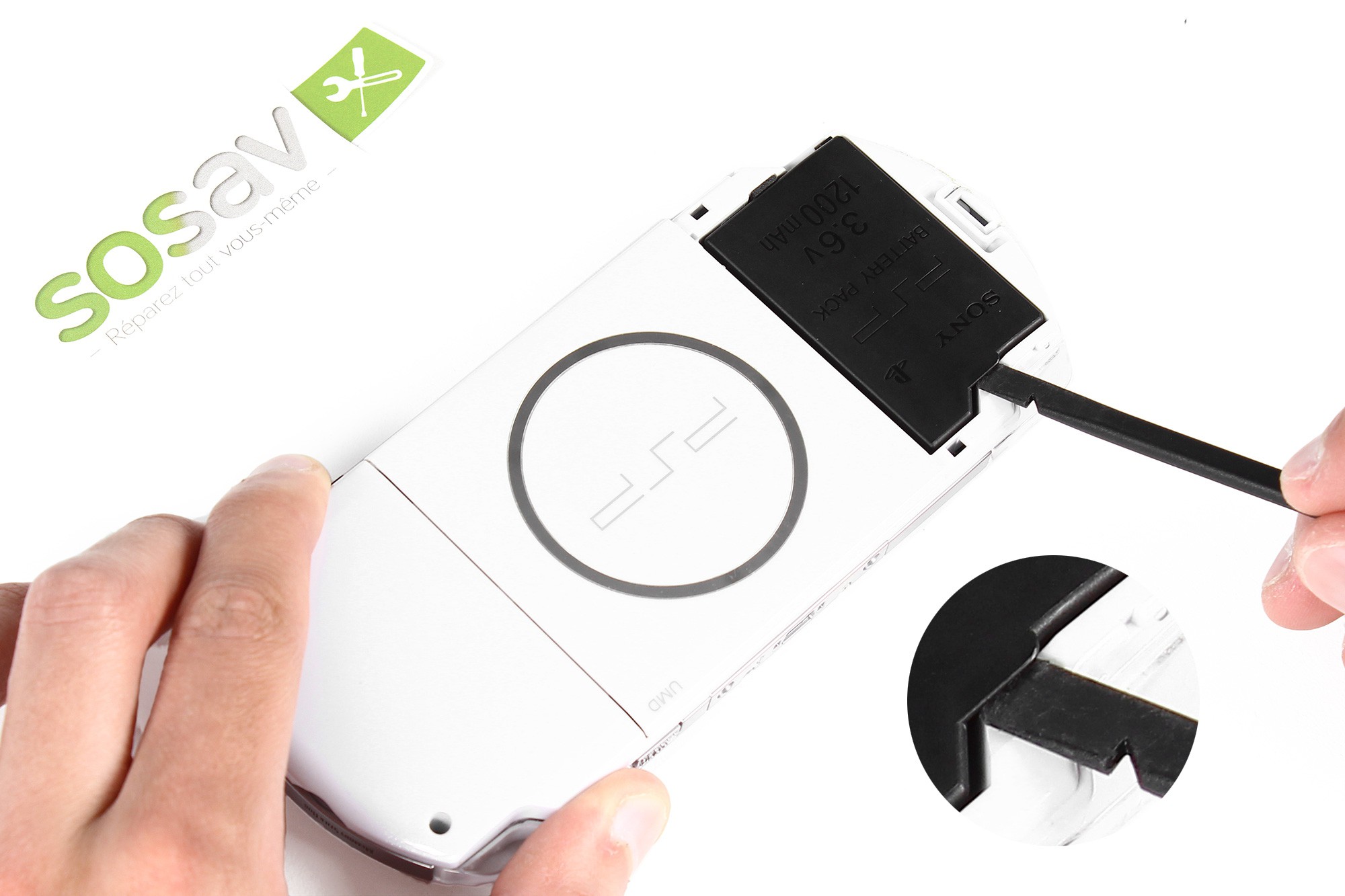

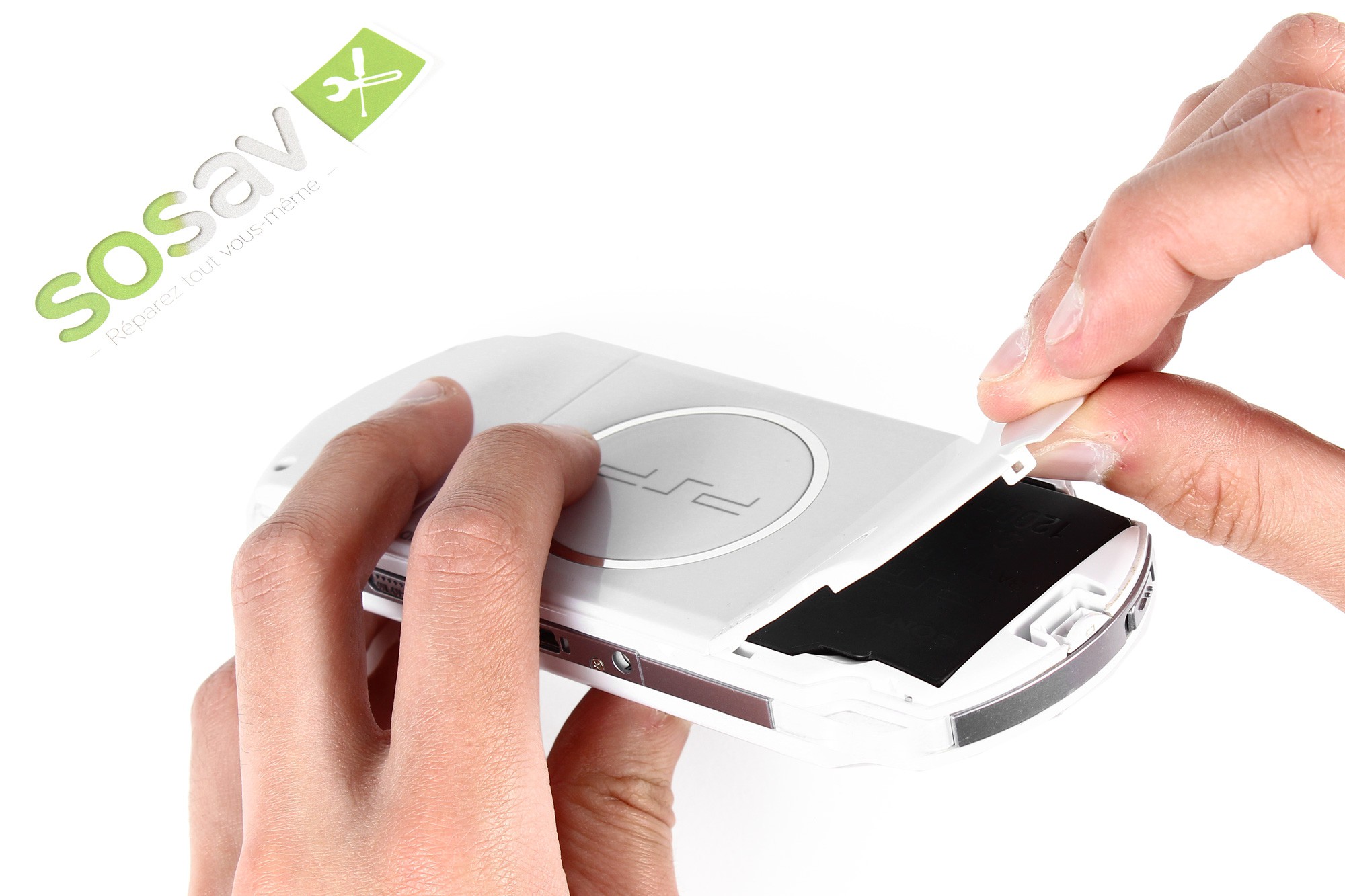

Saisissez désormais le capot de la batterie, puis ôtez-le délicatement.
Le capot de la batterie de votre PSP 3000 est désormais démonté.

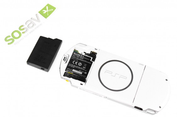

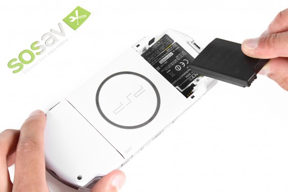

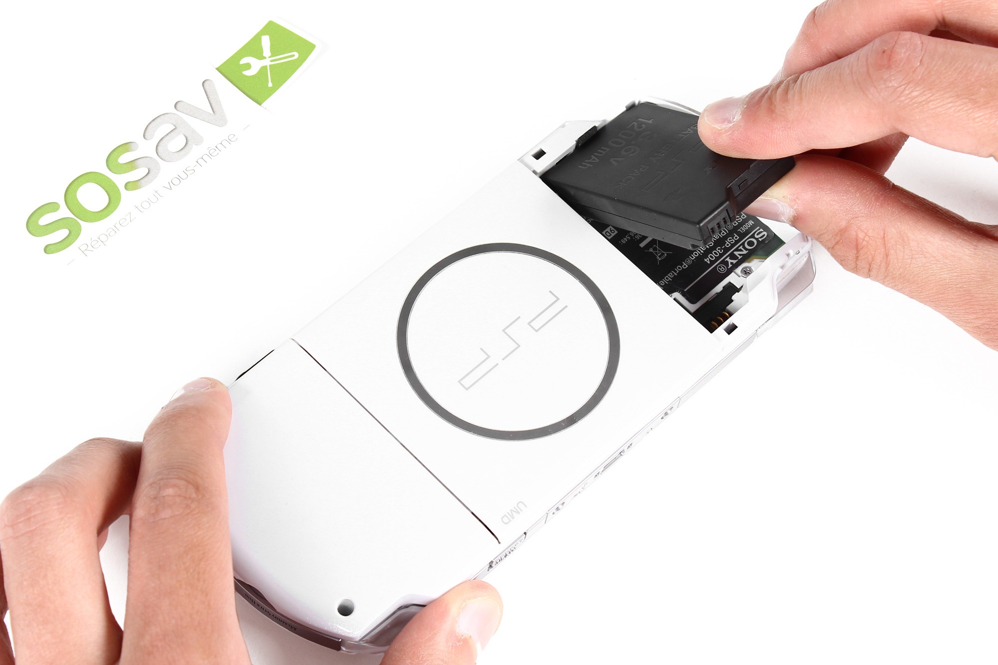

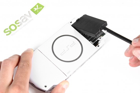

A l’aide d'une spatule en nylon, faites levier afin de soulever legèrement la batterie.
Saisissez désormais la batterie puis procédez à son retrait.
La batterie de la PSP 3000 est désormais démontée.

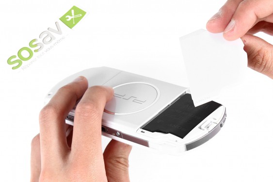

La suite de ce guide nécessite d'enlever l'autocollant de garantie de votre PSP 3000. Cela signifie que la garantie de votre PSP 3000 sera probablement annulée par Sony à partir de cette étape.
Utilisez désormais une pince pour décoller l’autocollant de garantie localisé en bas.

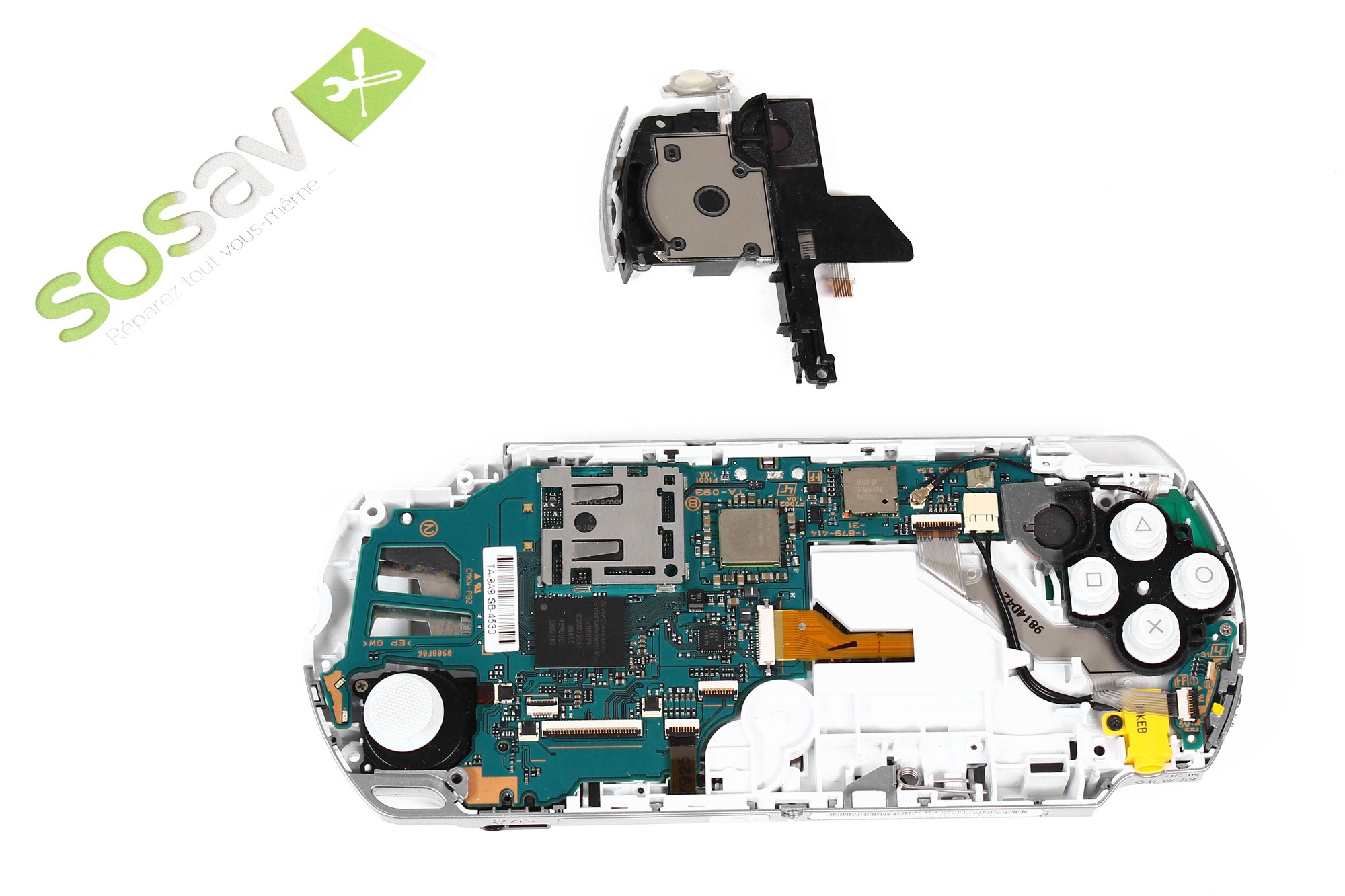

Etape 27
Réutilisez la spatule en nylon afin de déverrouiller le connecteur FPC retenant la nappe de la carte des boutons directionnels.
Etape 28
Toujours en vous servant de la spatule en nylon, décollez délicatement le bouton de la gachette gauche.
Etape 29
Saisissez ensuite délicatement la nappe de gestion des boutons directionnels (Nappe L) puis procédez à son retrait.
Etape 30
La nappe de gestion des boutons directionnels de la PSP 3000 est désormais démontée.
Remplacez-la par une pièce neuve si cela est nécesaire.
Infos pièces : Il est possible que vous ne trouviez en pièces détachées que des nappes L seules, sans son support. Dans ce cas il vous suffit de décoller la nappe de son support afin de le transférer sur votre nouvelle nappe.
Pour remonter votre PSP 3000 suivez ce guide en sens inverse.
