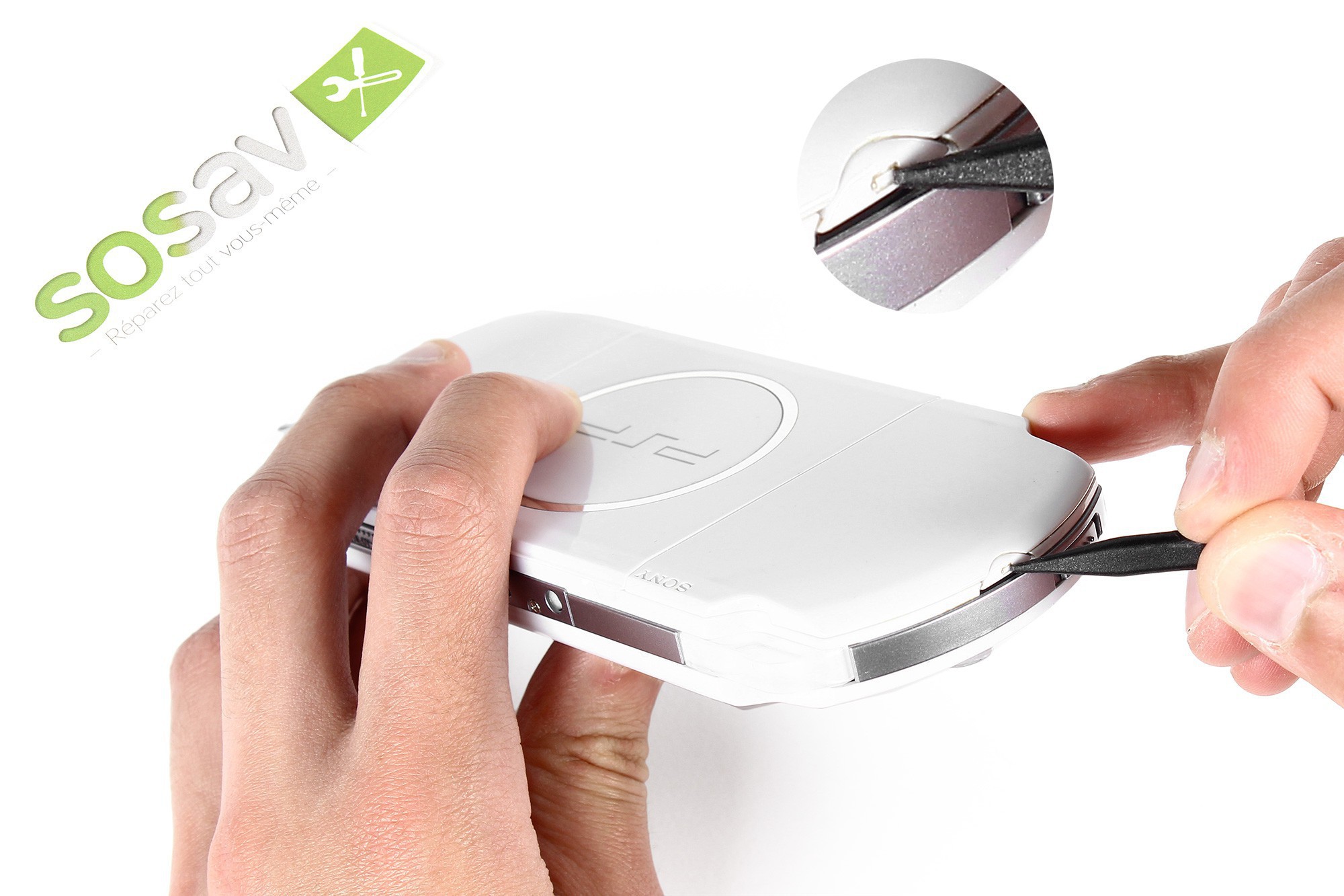

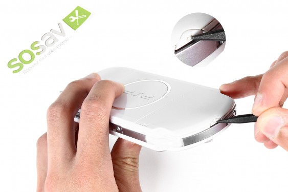

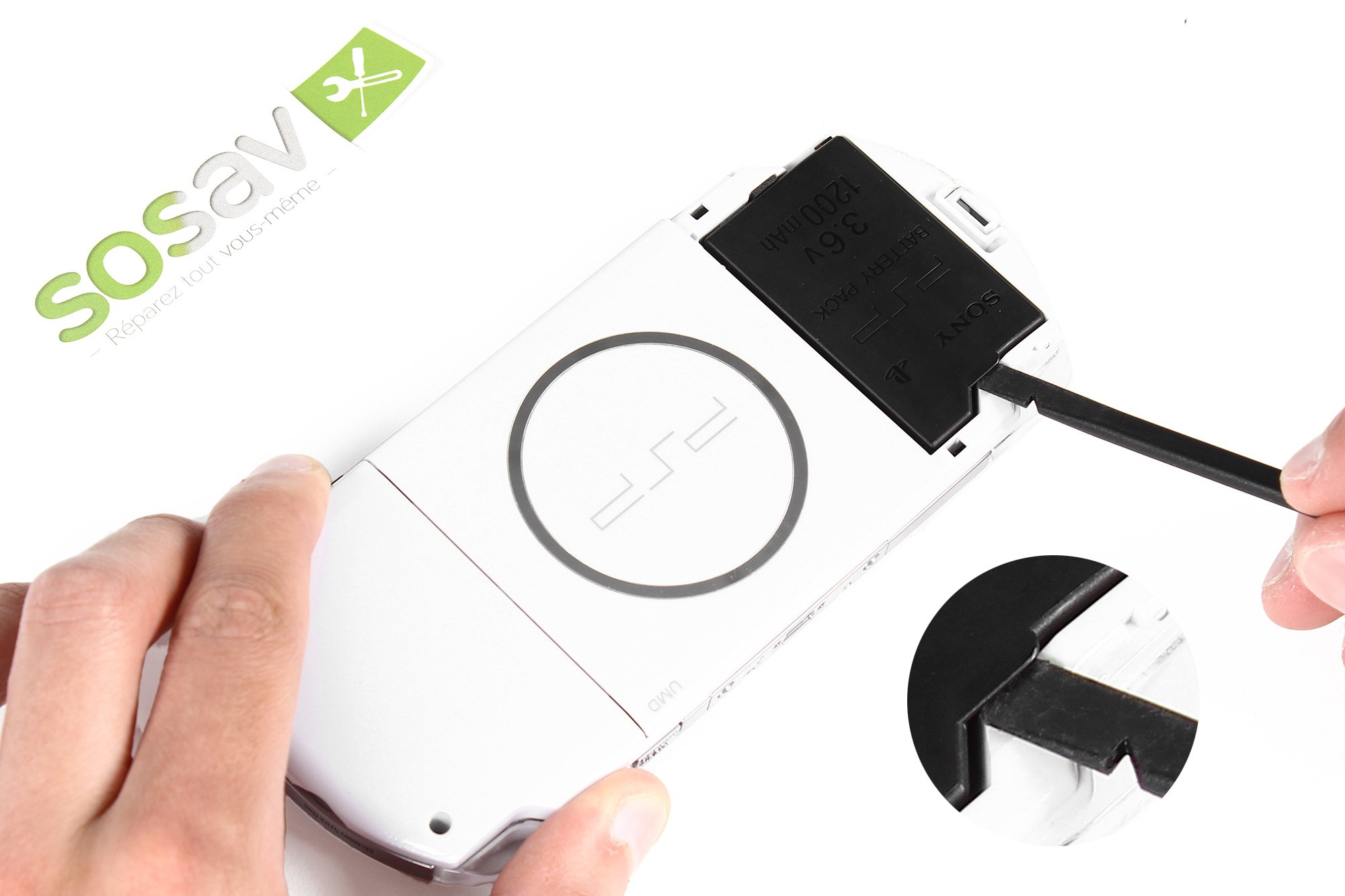

Utilisez la pointe d’une spatule en nylon, pour faire appui sur le bouton d'ouverture du capot de la batterie.
Puis, soulevez-le légèrement.

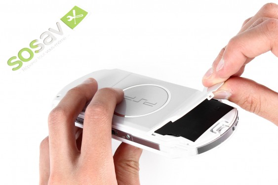

Saisissez désormais le capot de la batterie, puis ôtez-le délicatement.

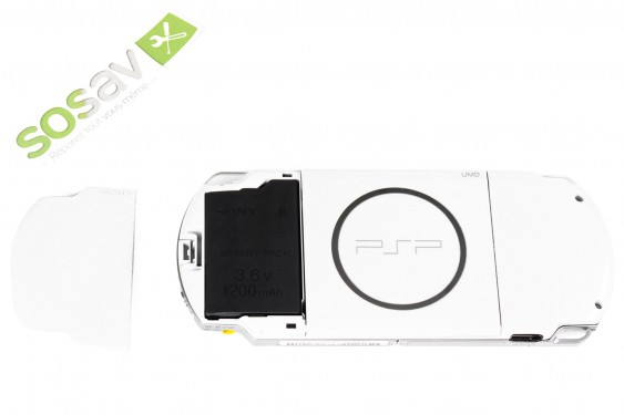

Le capot de la batterie de votre PSP 3000 est désormais démonté.

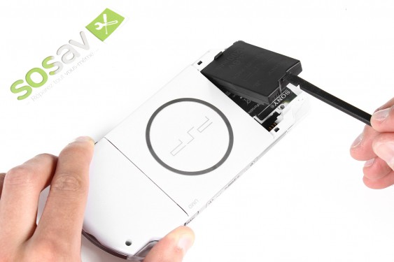

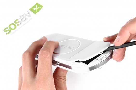

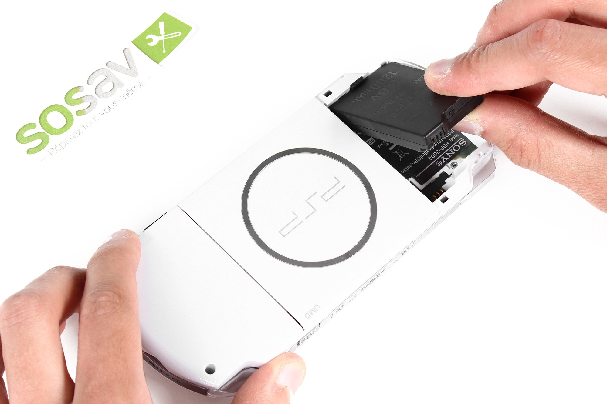

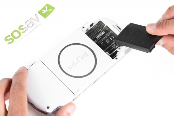

A l’aide d'une spatule en nylon, faites levier afin de soulever legèrement la batterie.

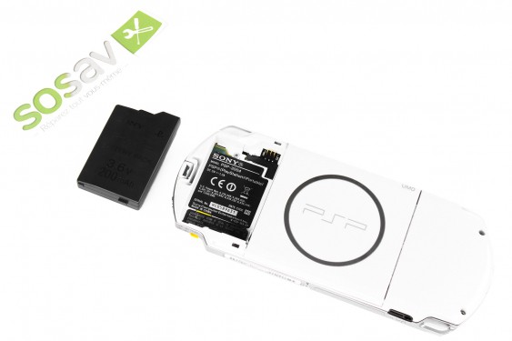

Saisissez désormais la batterie puis procédez à son retrait.
La batterie de votre PSP 3000 est désormais démontée.

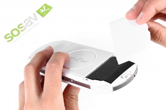

Utilisez désormais une pince pour décoller l’autocollant de garantie localisé en bas.
Cet autocollant dissimule une vis cruciforme.

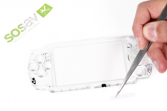

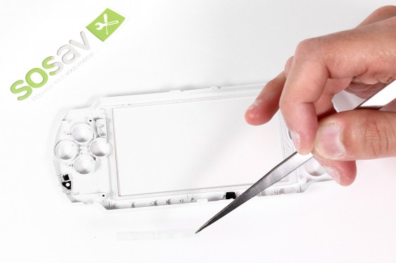

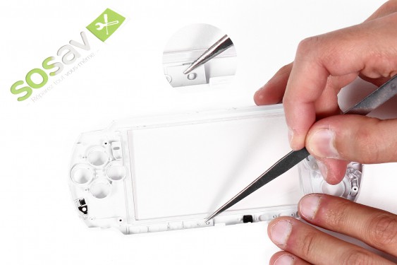

A l'aide d'une pince, saisissez puis retirez délicatement les boutons du bas sur la partie gauche.

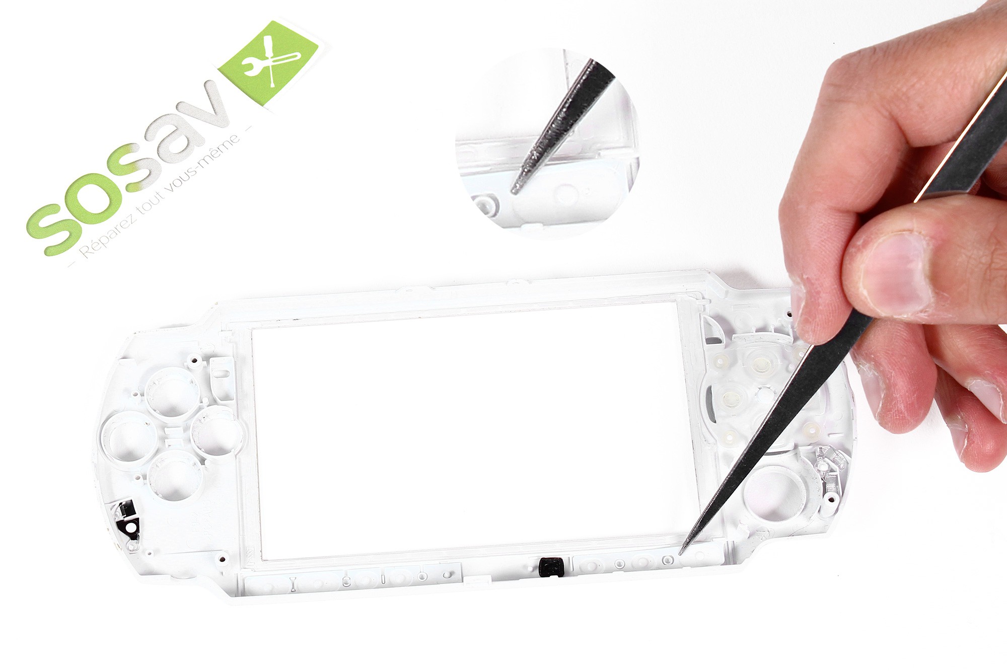

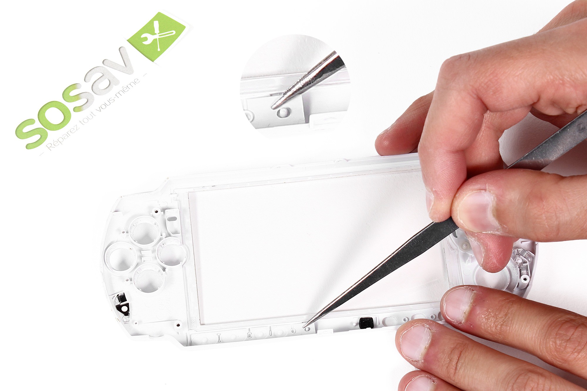

Toujours en utilisant la pince, saisissez puis retirez les boutons du bas sur la partie droite.

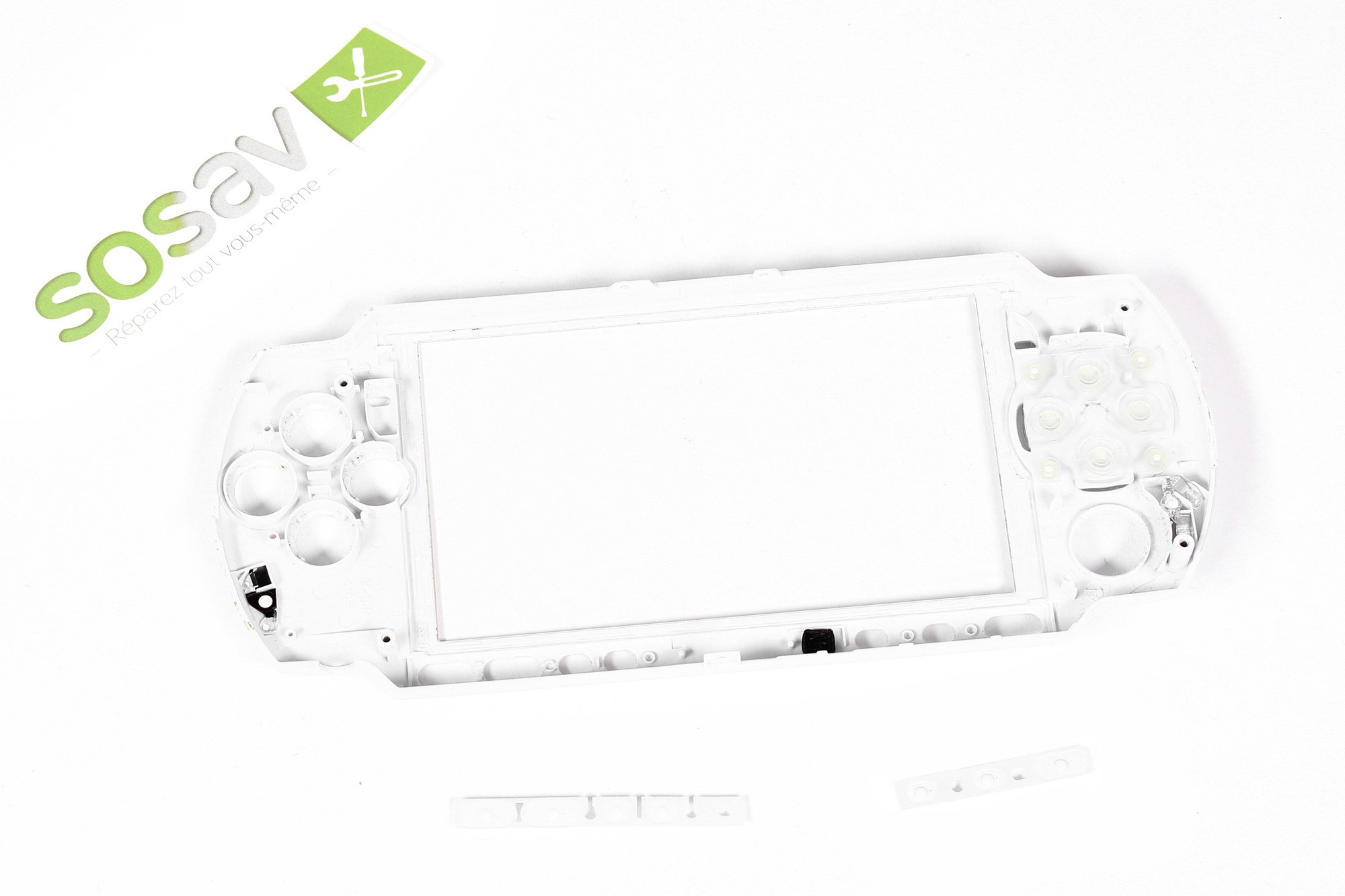

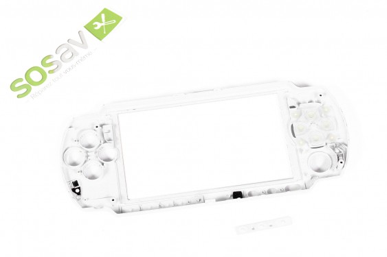

Les boutons plastique de la façade avant de la PSP-3000 sont désormais démontés.
Remplacez-les par des pièces neuves si cela est nécessaire.
Les boutons de la face avant de votre PSP 3000 sont désormais démonté.
En cas de besoin vous pouvez procéder à leur remplacement par des boutons neufs.
