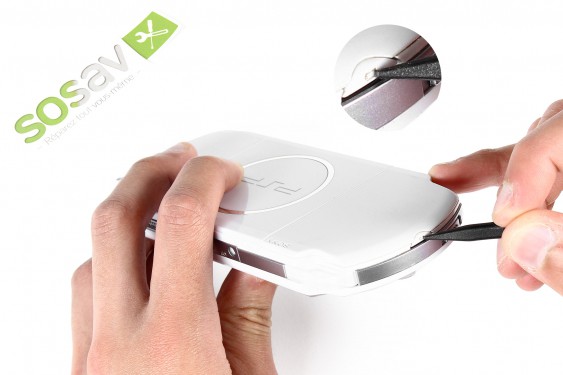

Avant de procéder au démontage de la batterie de la PSP 3000, il est nécessaire pour des raisons évidentes de sécurité de l'éteindre.
Pour ceci, poussez le bouton d'allumage durant quelques secondes vers le haut puis attendez l’extinction de la console.
Ce bouton est situé en bas à droite de la PSP 3000.
Retournez désormais votre PSP 3000.
Utilisez la pointe d’une spatule en nylon, pour faire appui sur le bouton d'ouverture du capot de la batterie.
Puis, soulevez-le légèrement.
Saisissez désormais le capot de la batterie, puis ôtez-le délicatement.
Le capot de la batterie de votre PSP 3000 est désormais démonté.
A l’aide d'une spatule en nylon, faites levier afin de soulever legèrement la batterie.
Saisissez désormais la batterie puis procédez à son retrait.
La batterie de votre PSP 3000 est désormais démontée.
Remplacez-la par une batterie neuve si nécessaire.
