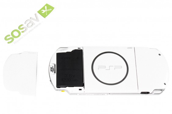

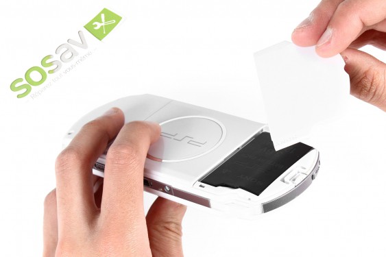

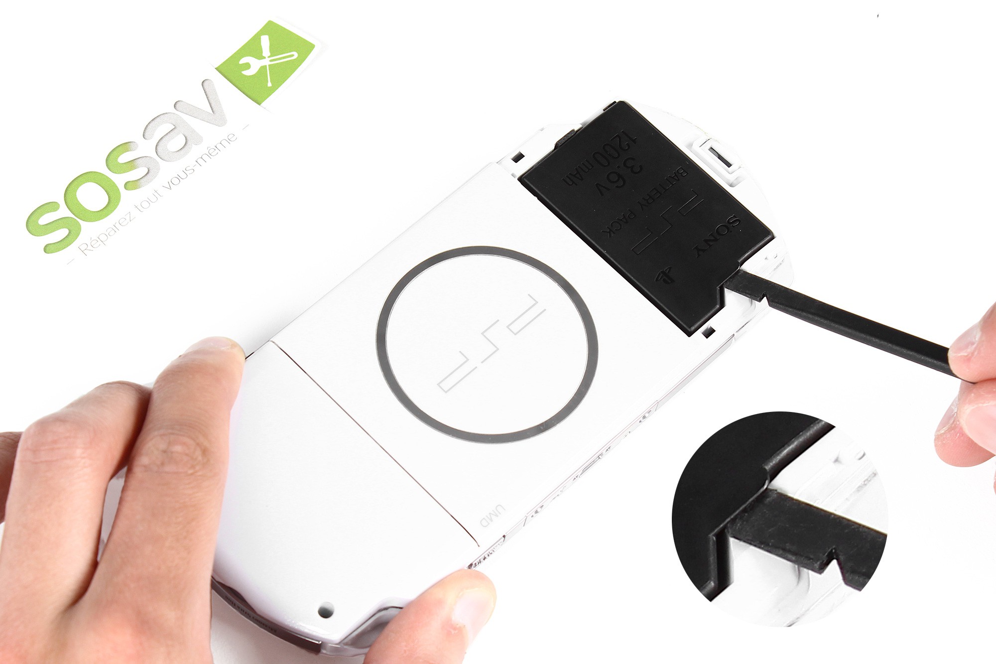

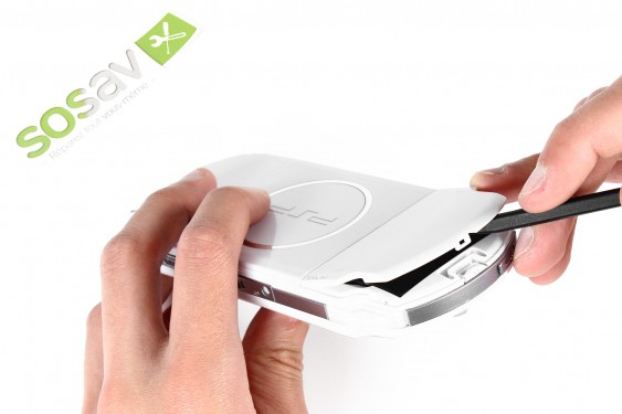

Utilisez la pointe d’une spatule en nylon, pour faire appui sur le bouton d'ouverture du capot de la batterie.

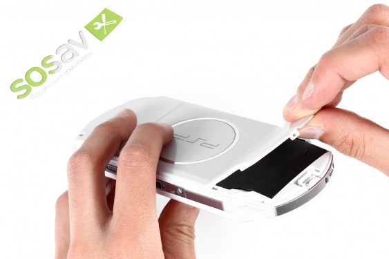

Puis, soulevez-le légèrement.
Saisissez désormais le capot de la batterie, puis ôtez-le délicatement.
Le capot de la batterie de votre PSP 3000 est désormais démonté.

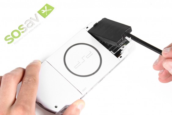

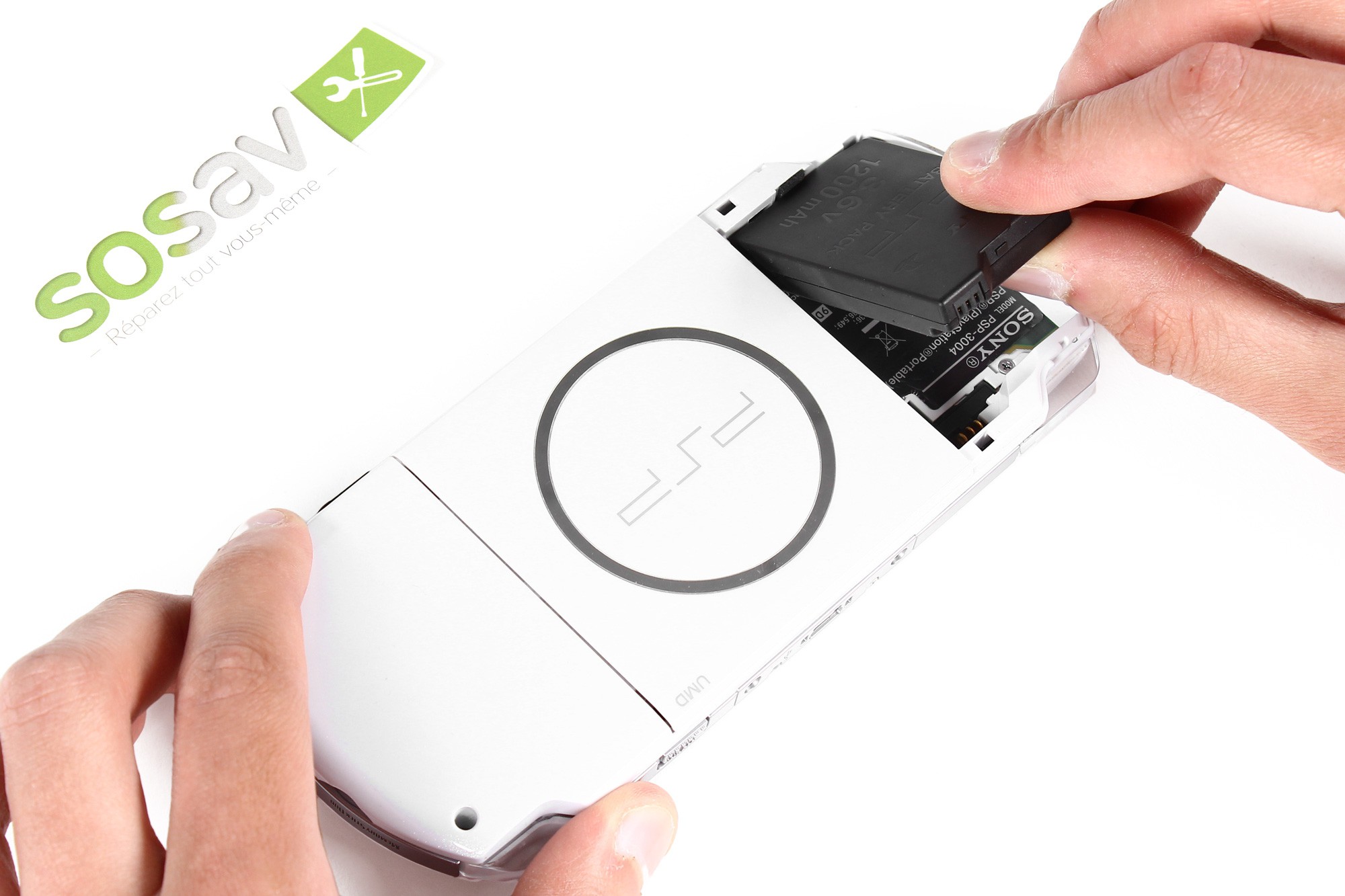

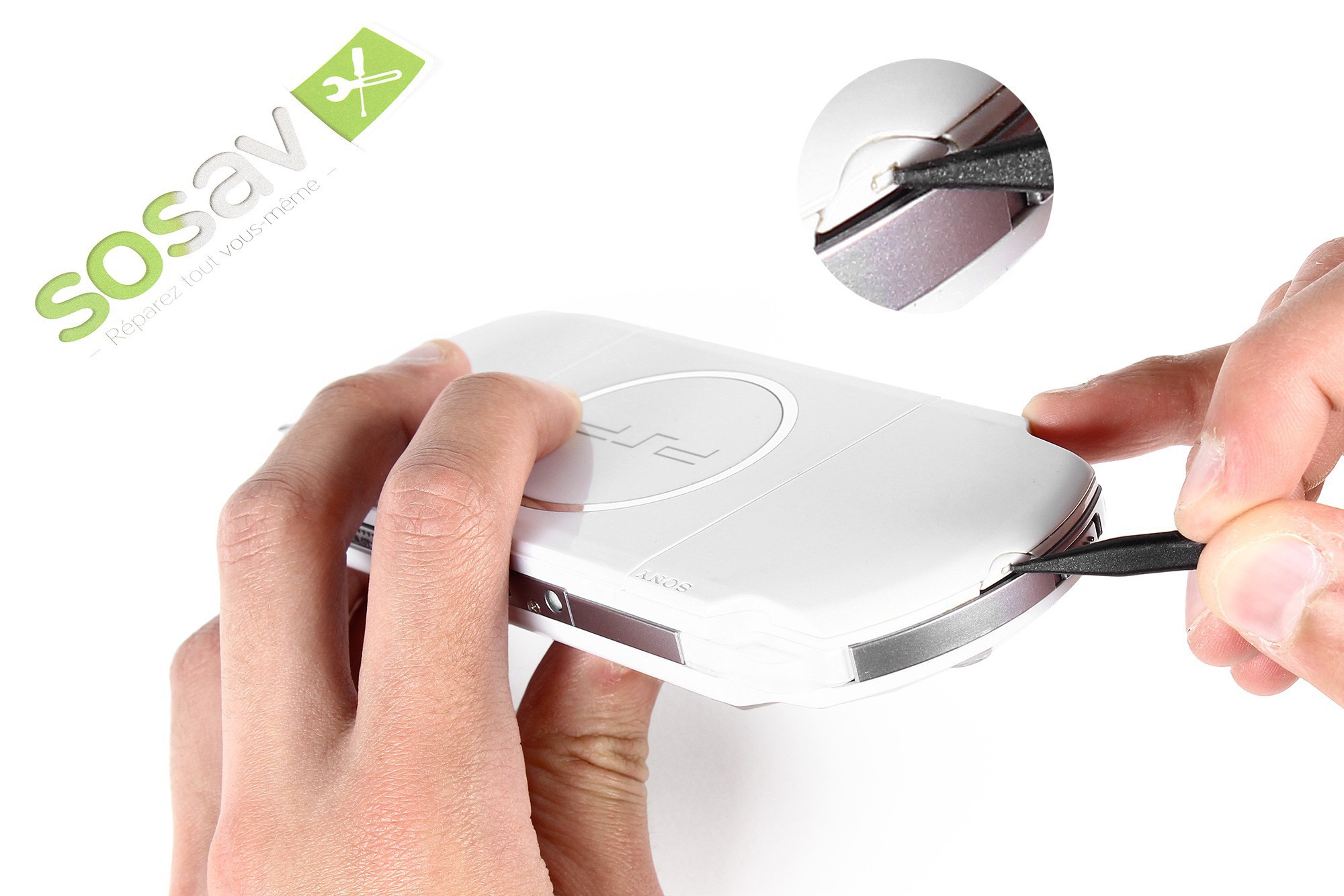

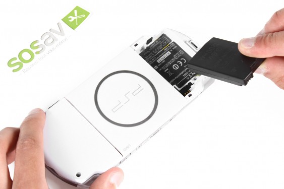

A l’aide d'une spatule en nylon, faites levier afin de soulever legèrement la batterie.
Saisissez désormais la batterie puis procédez à son retrait.
La batterie de la PSP 3000 est désormais démontée.

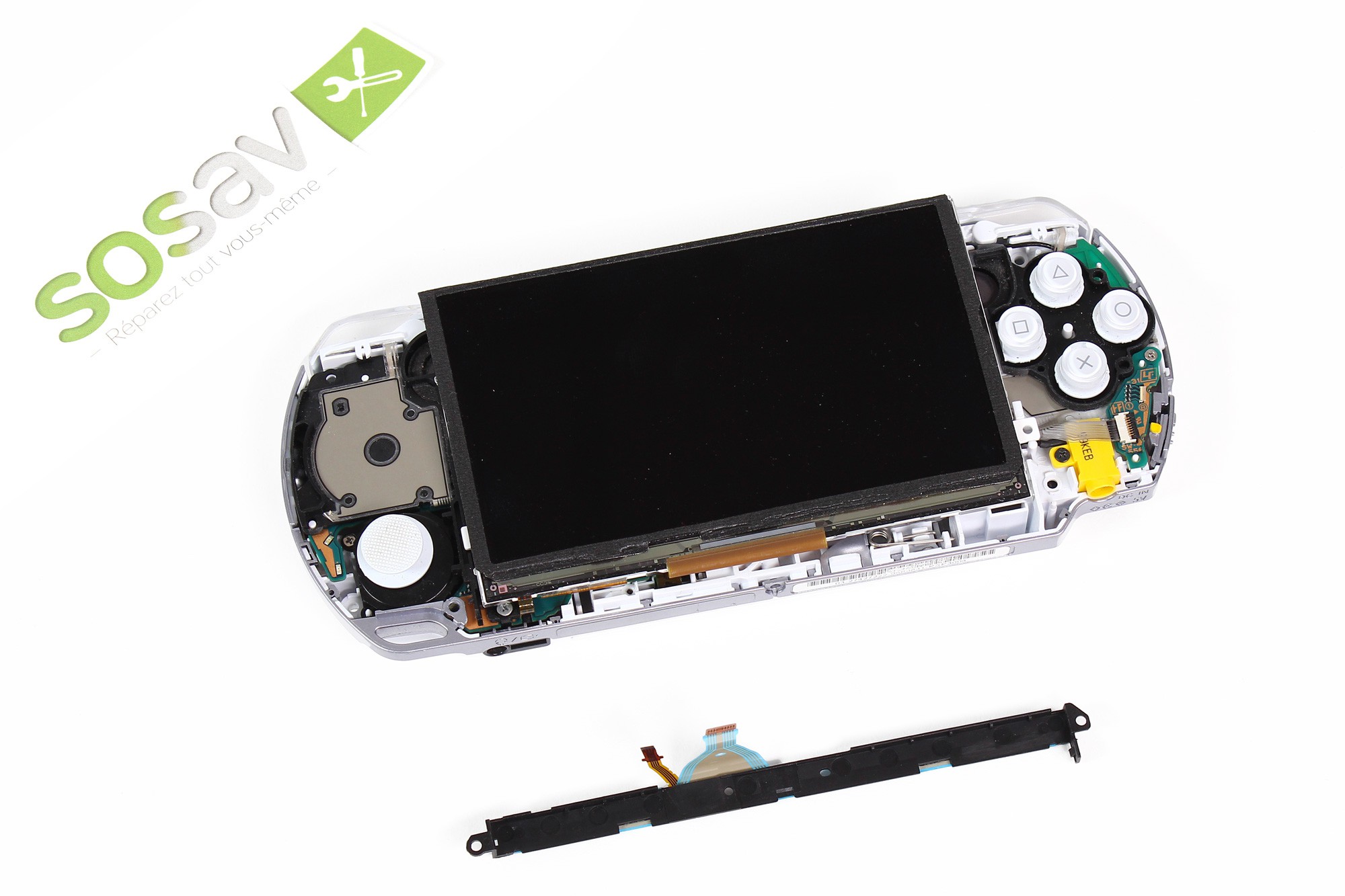

Insérez la spatule en nylon sur le côté droit de la barre START puis faites levier afin de la déclipser de la PSP 3000.
Note : Ne retirez pas la barre START à cet instant ! Cette dernière est encore liée à la console par deux nappes.
Soulevez ensuite très délicatement et légèrement l’écran LCD.
Note 1 : Soyez très délicat lors de cette manoeuvre afin de ne pas endommager l'écran !
Note 2 : Ne retirez pas l’écran ! Ce dernier est en effet encore rattaché à la carte mère par deux nappes.
Continuez de soulever en douceur l'écran LCD pour le faire basculer.
Note : Ne retirez toujours pas l’écran à ce stade. Il est encore rattaché par 2 nappes à la carte mère de la PSP 3000.

Procédez ensuite délicatement au retrait de la nappe bouton START assemblée avec son support en plastique.
L'ensemble nappe bouton Start et support est désormais démonté.
Remplacez-le par une pièce neuve si cela est nécessaire.
Info pièce : Il est possible que vous ne trouviez en remplacement que des nappe bouton Start sans support. Dans ce cas il vous suffit de décoller délicatement la nappe à remplacer de son support avant d'y placer la neuve.
