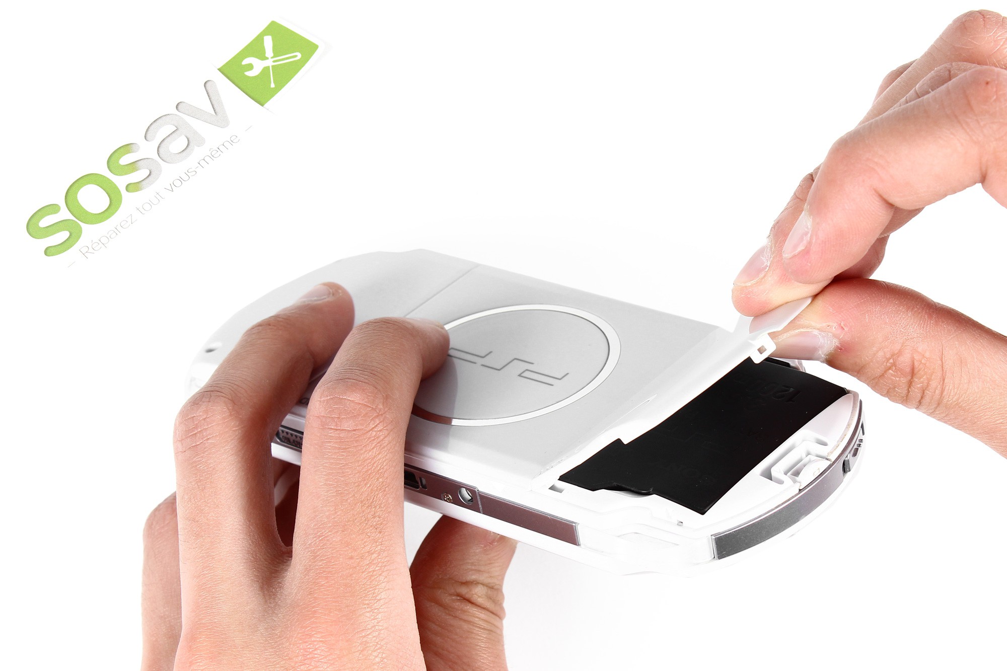

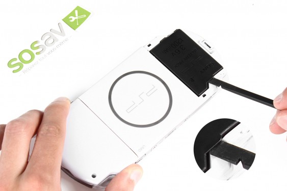

Utilisez la pointe d’une spatule en nylon, pour faire appui sur le bouton d'ouverture du capot de la batterie.
Puis, soulevez-le légèrement.

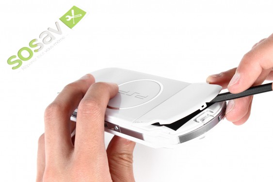

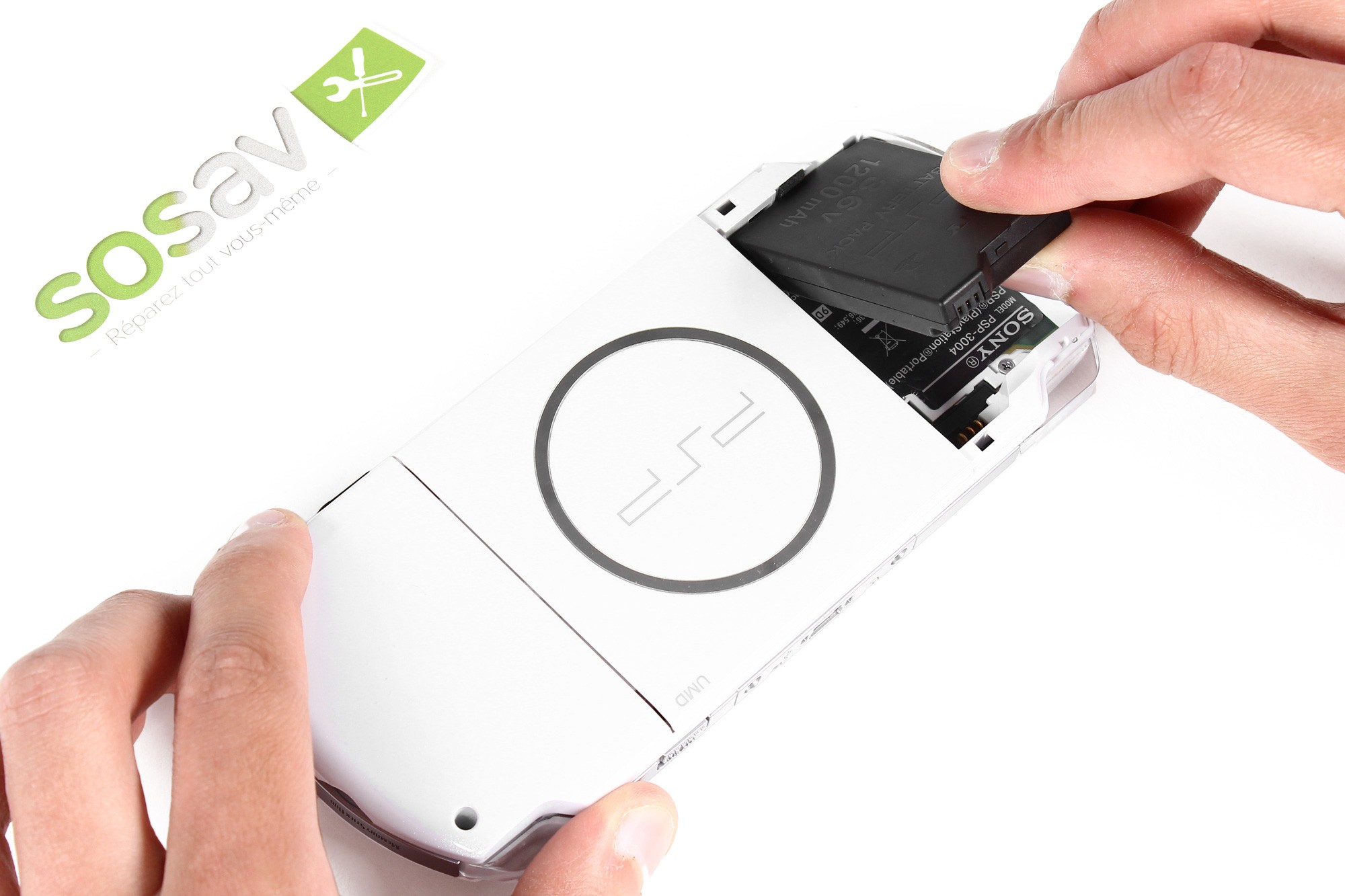

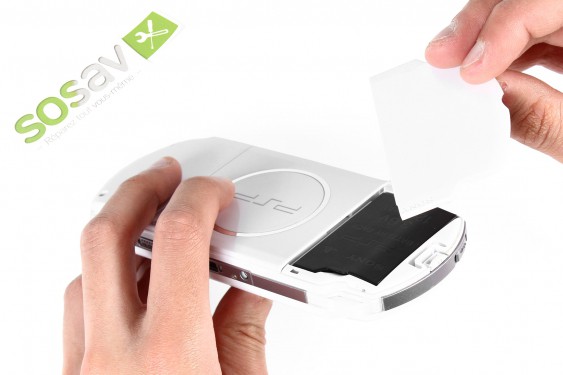

Saisissez désormais le capot de la batterie, puis ôtez-le délicatement.

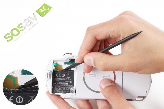

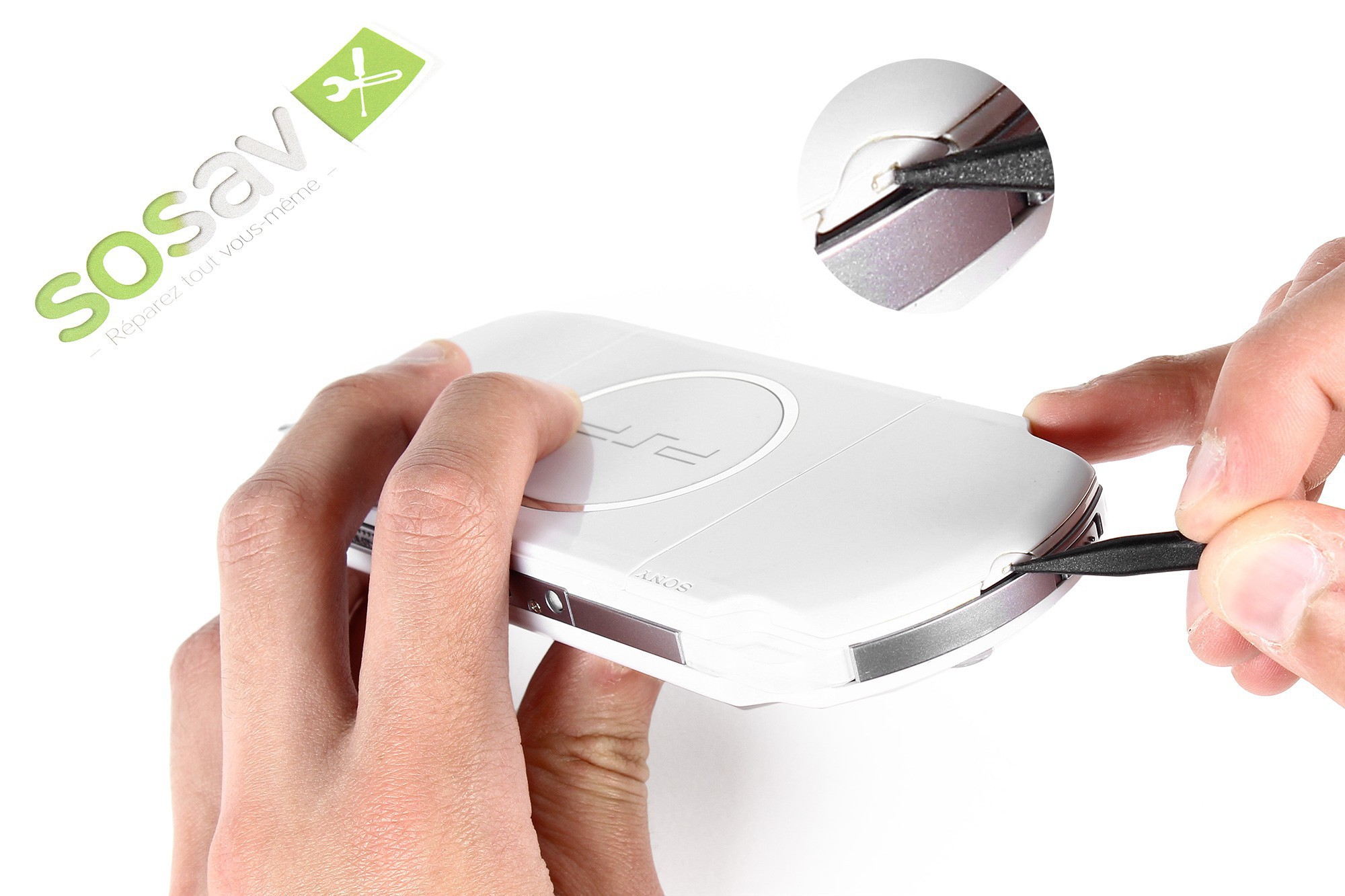

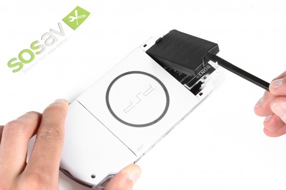

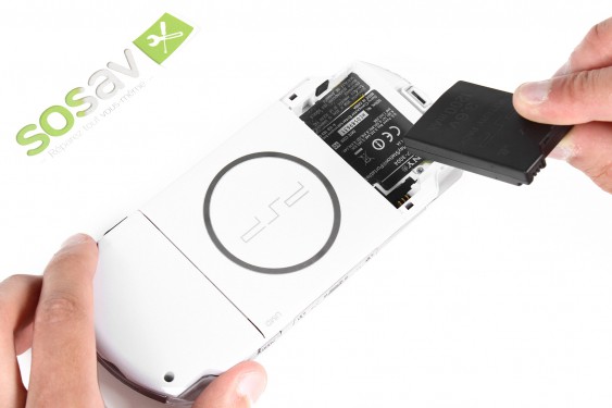

Avec la spatule en nylon, faites levier afin de soulever legèrement la batterie.

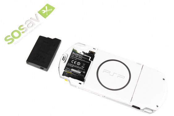

Saisissez la batterie puis procédez à son retrait.
La batterie de la PSP 3000 est à présent démontée.

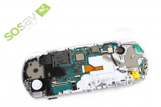

Réutilisez la spatule en nylon pour déverrouiller le connecteur de l'écran LCD ainsi que le connecteur du rétro-éclairage.
Vous pouvez désormais saisir puis ôter délicatement l'écran LCD de votre PSP 3000.

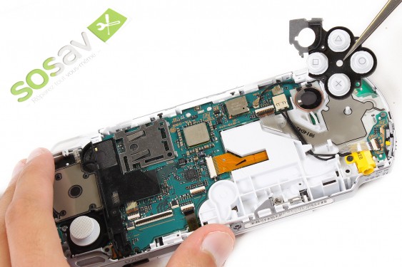

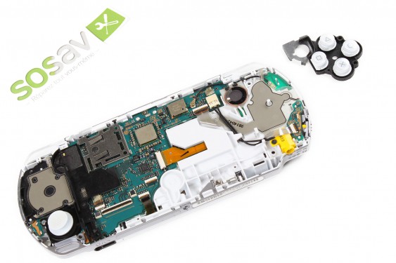

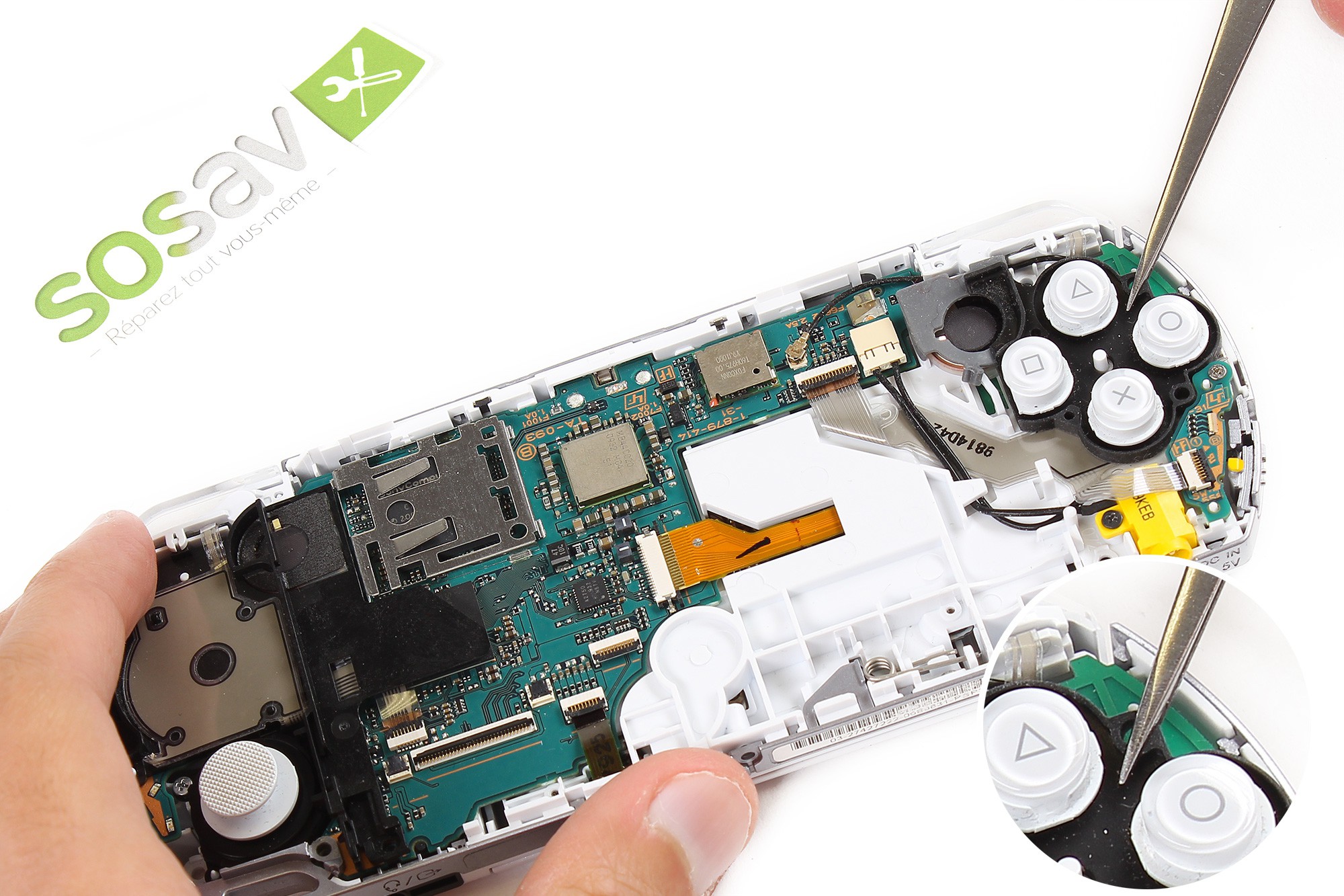

A l'aide d'une pince, saisissez les boutons d'action de la PSP 3000 puis procédez à leur retrait.

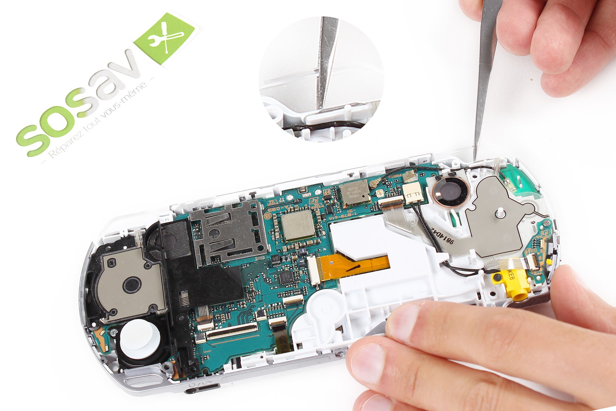

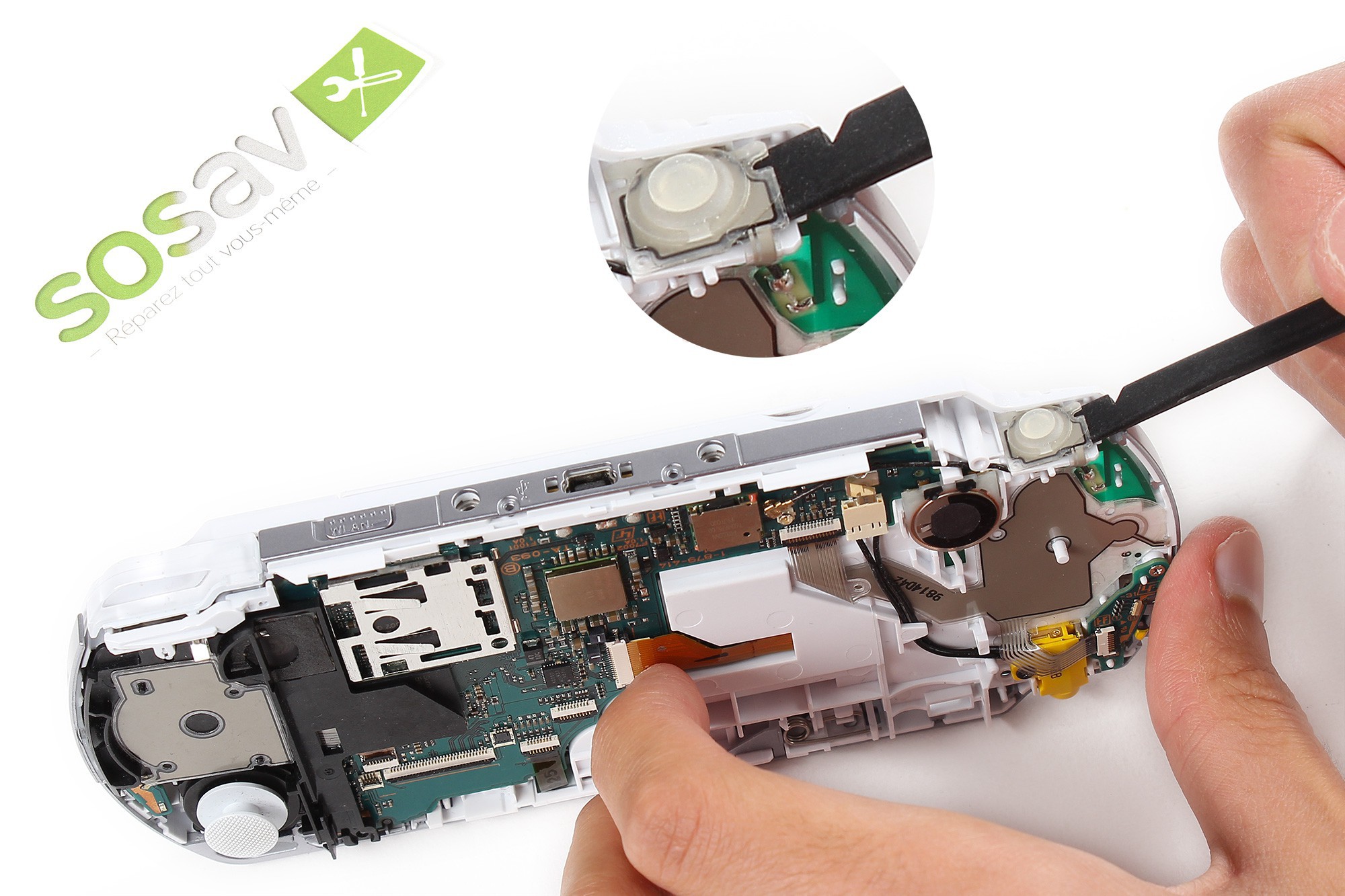

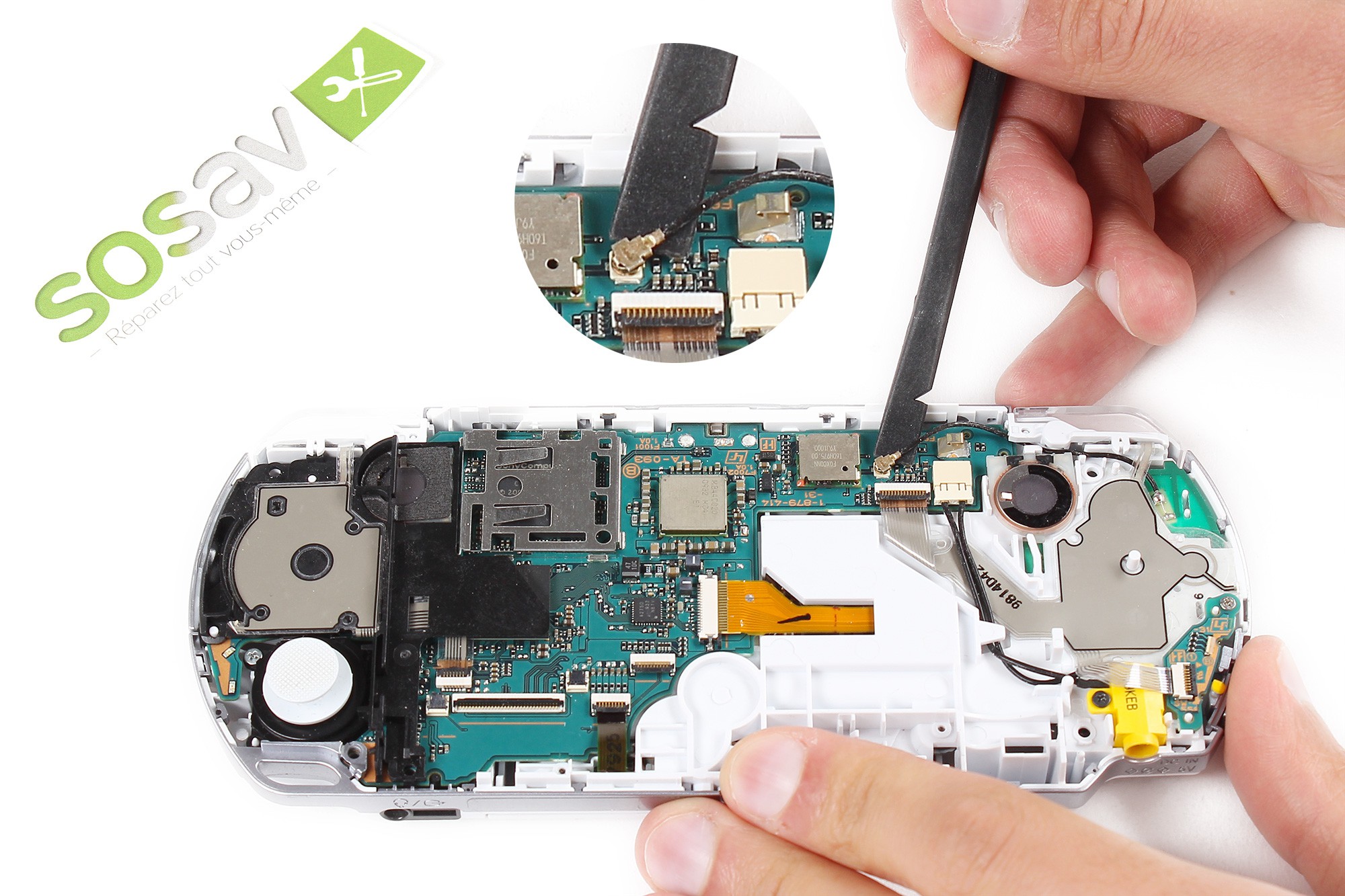

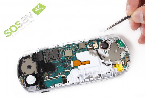

A l'aide d'une spatule en nylon, faites délicatement levier afin de déconnecter l'antenne WiFi.
Etape 26

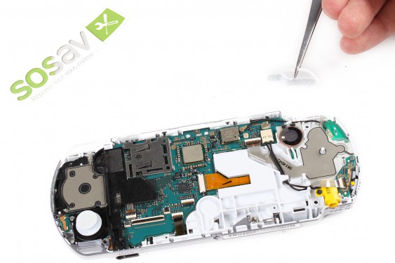

Utilisez la pince afin de retirer l'élément de maintien de la gâchette R de la console.
Etape 27
Retirez ensuite, la gâchette R en utilisant toujours la pince.
Etape 28

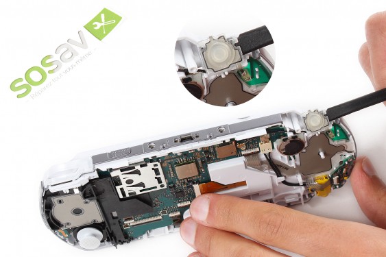

Utilisez une spatule en nylon afin de décoller le bouton caoutchouc de la gâchette R.
Etape 29

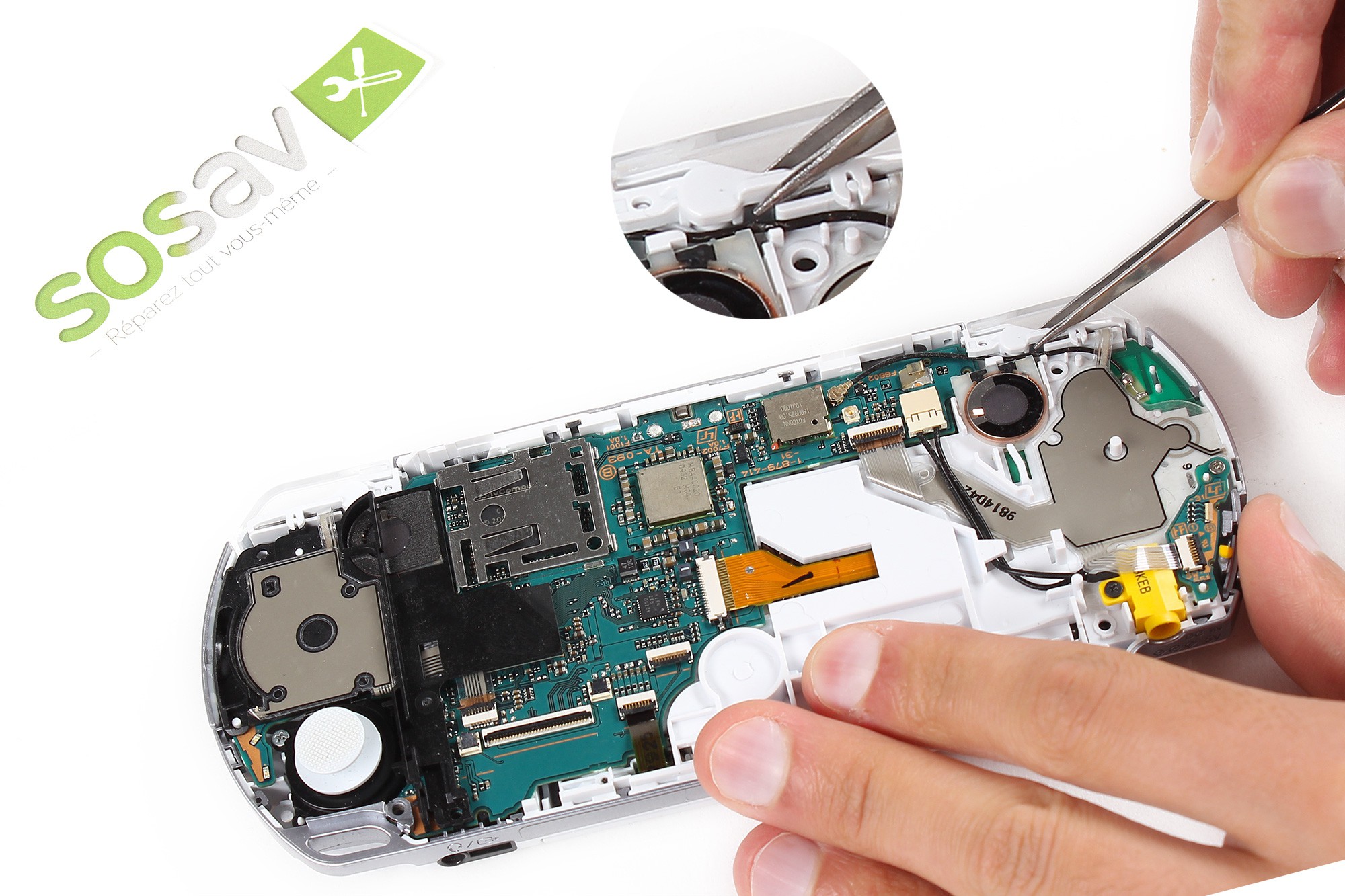

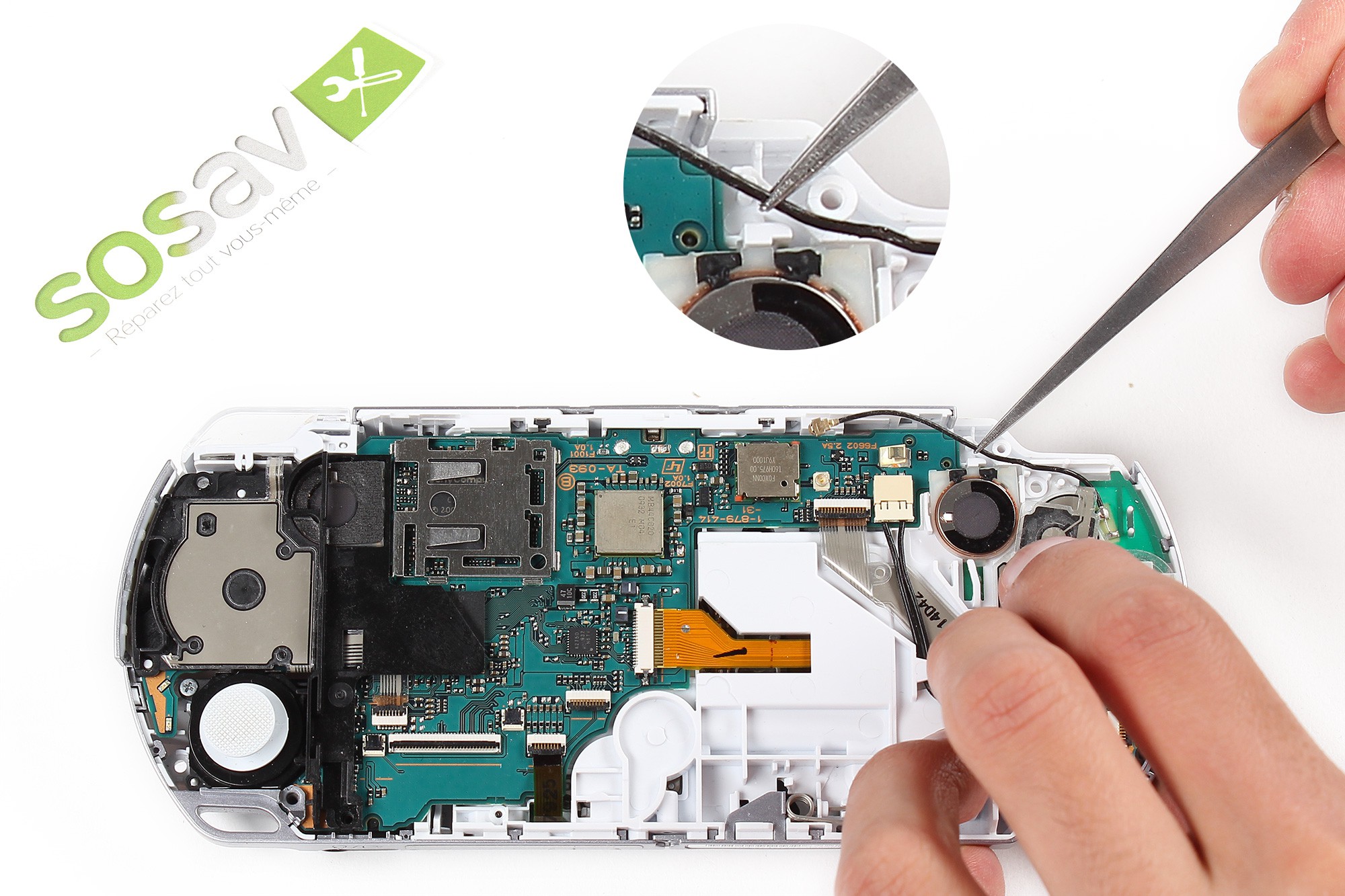

Reprenez la pince puis sortez délicatement l'antenne WiFi de son logement.

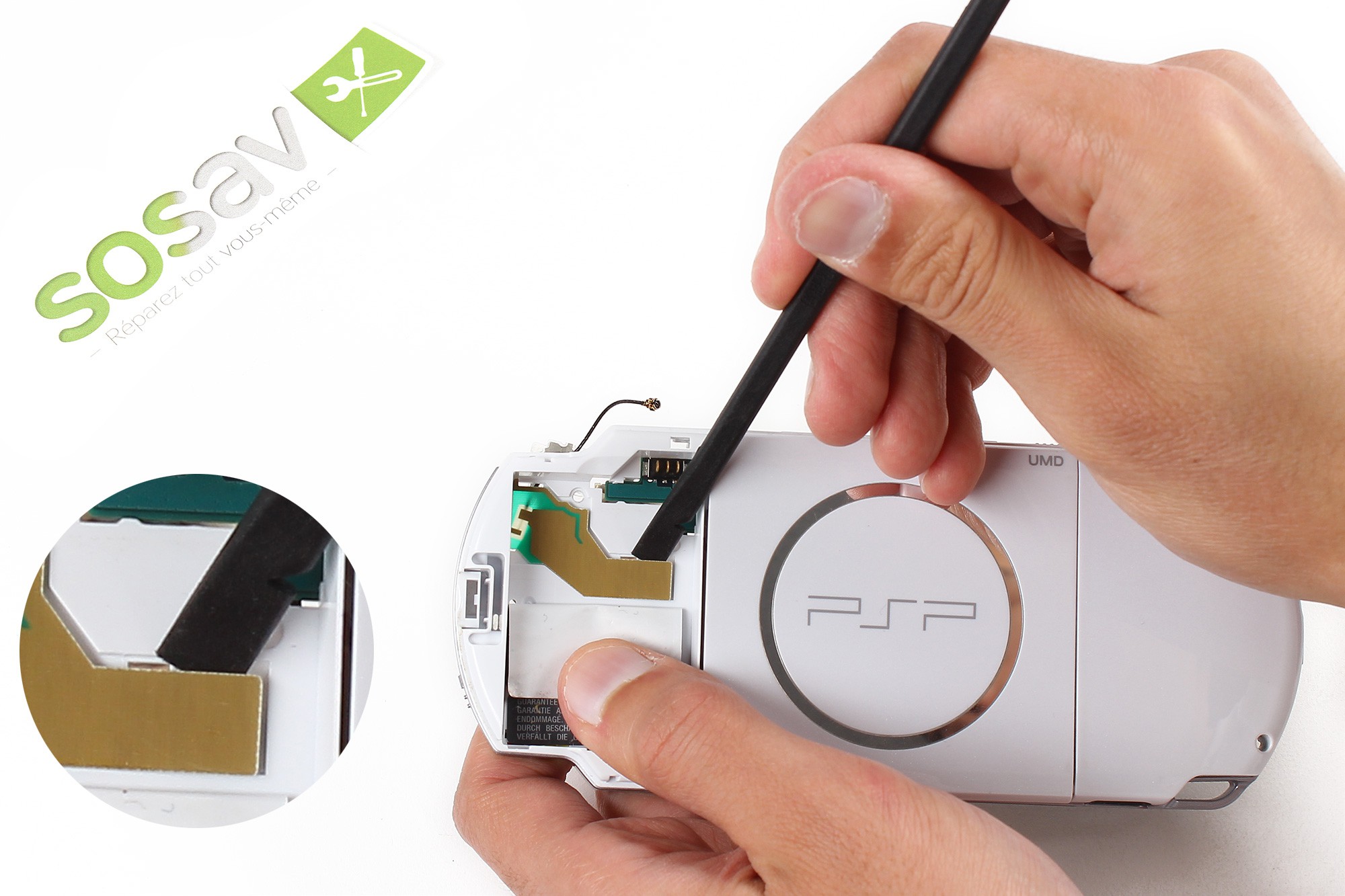

Retournez la console pour avoir la porte du lecteur face à vous.

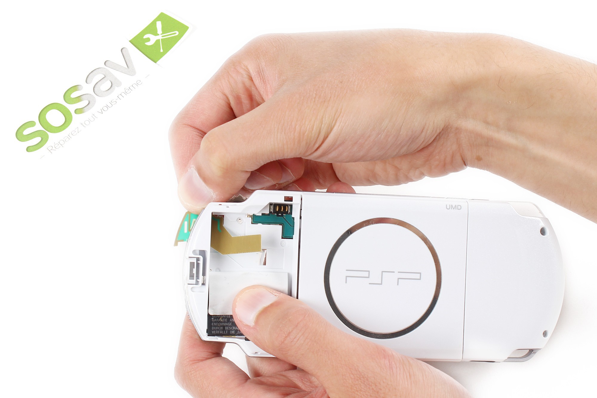

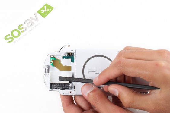

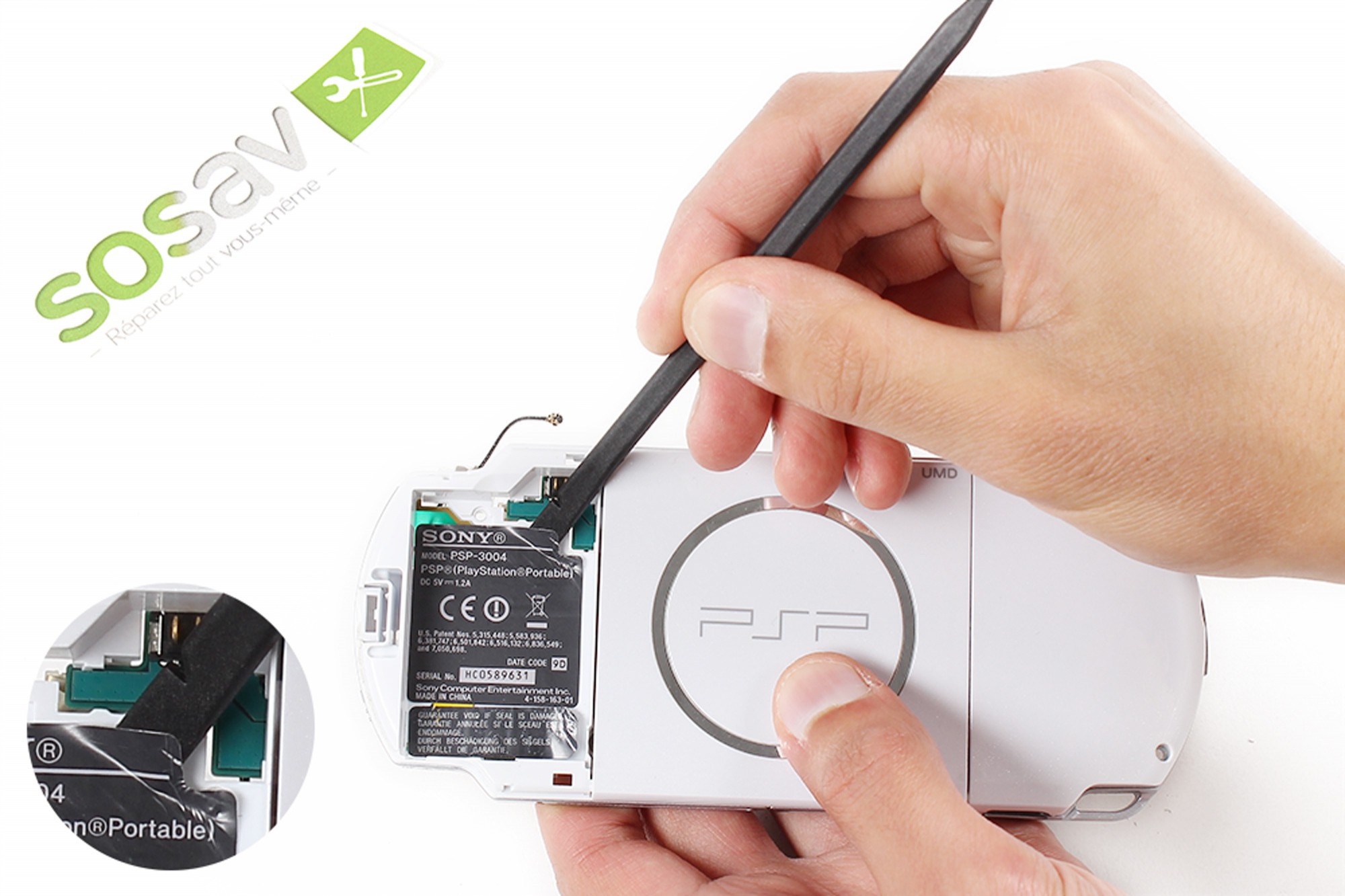

A l'aide d'une spatule en nylon, décollez délicatement l'étiquette localisée sur le logement batterie de la console.
Etape 31

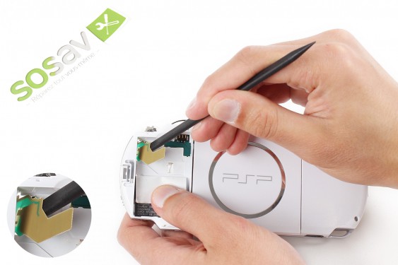

Toujours avec une spatule en nylon, décollez délicatement l'antenne WiFi.

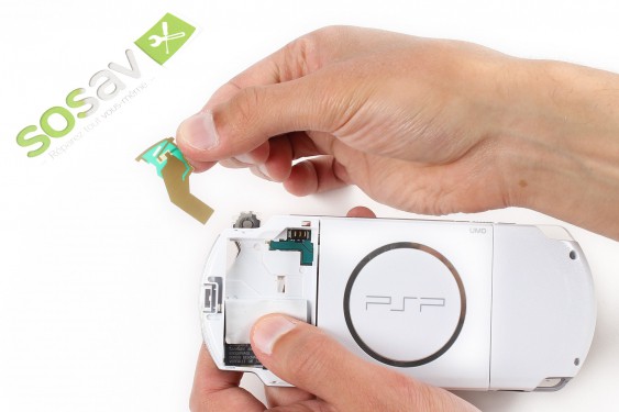

Etape 32

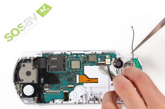

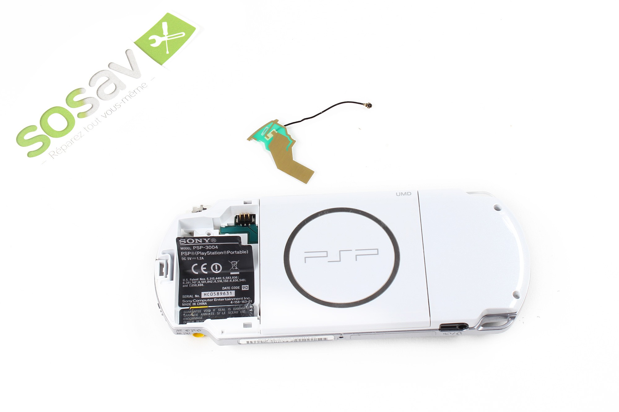

Vous pouvez ensuite saisir puis ôter l'antenne WiFi de la console.
Etape 33
L'antenne WiFi de la PSP-3000 est désormais démontée.
Pour remonter votre PSP 3000 suivez ce guide en sens inverse.
