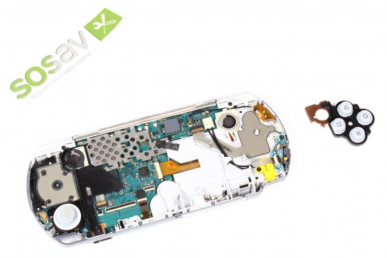

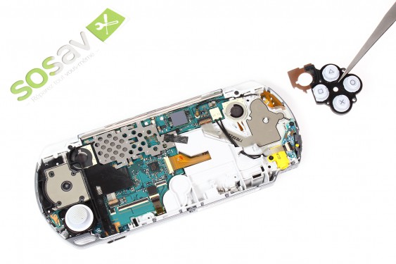

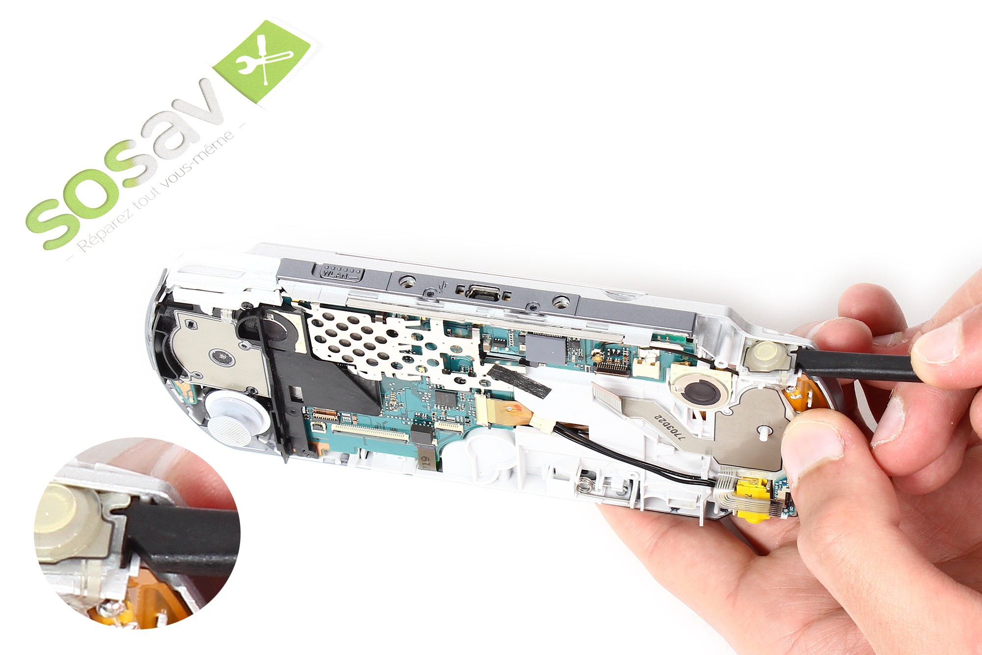

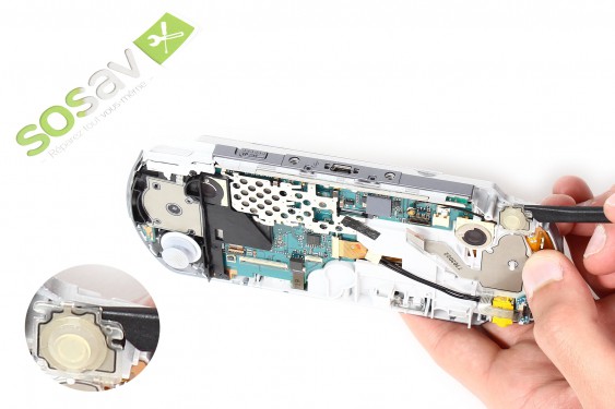

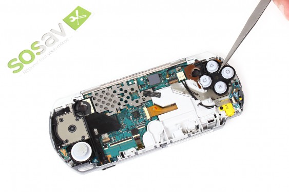

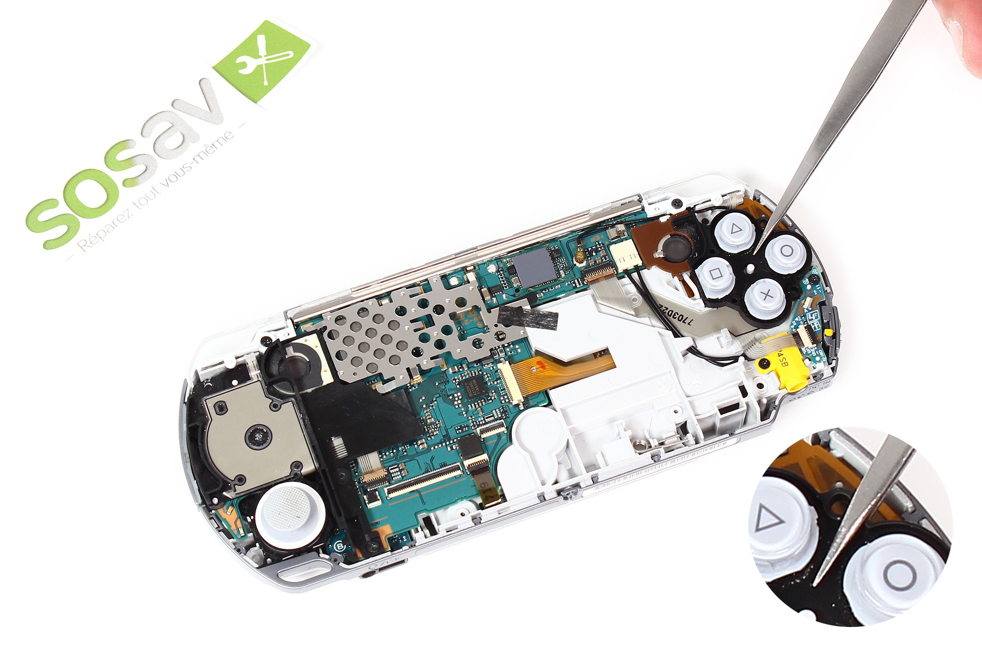

Utilisez une pince afin de saisir et ôter délicatement les boutons droits (boutons d'action) de la PSP 2000.

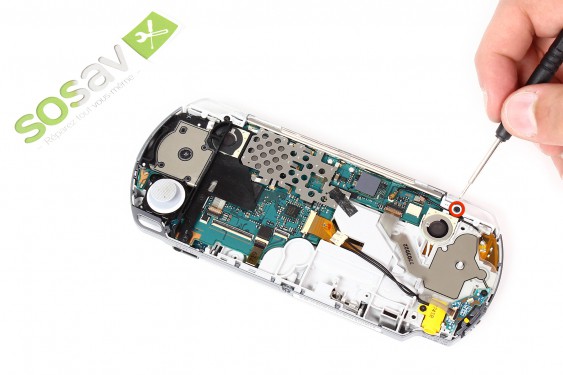

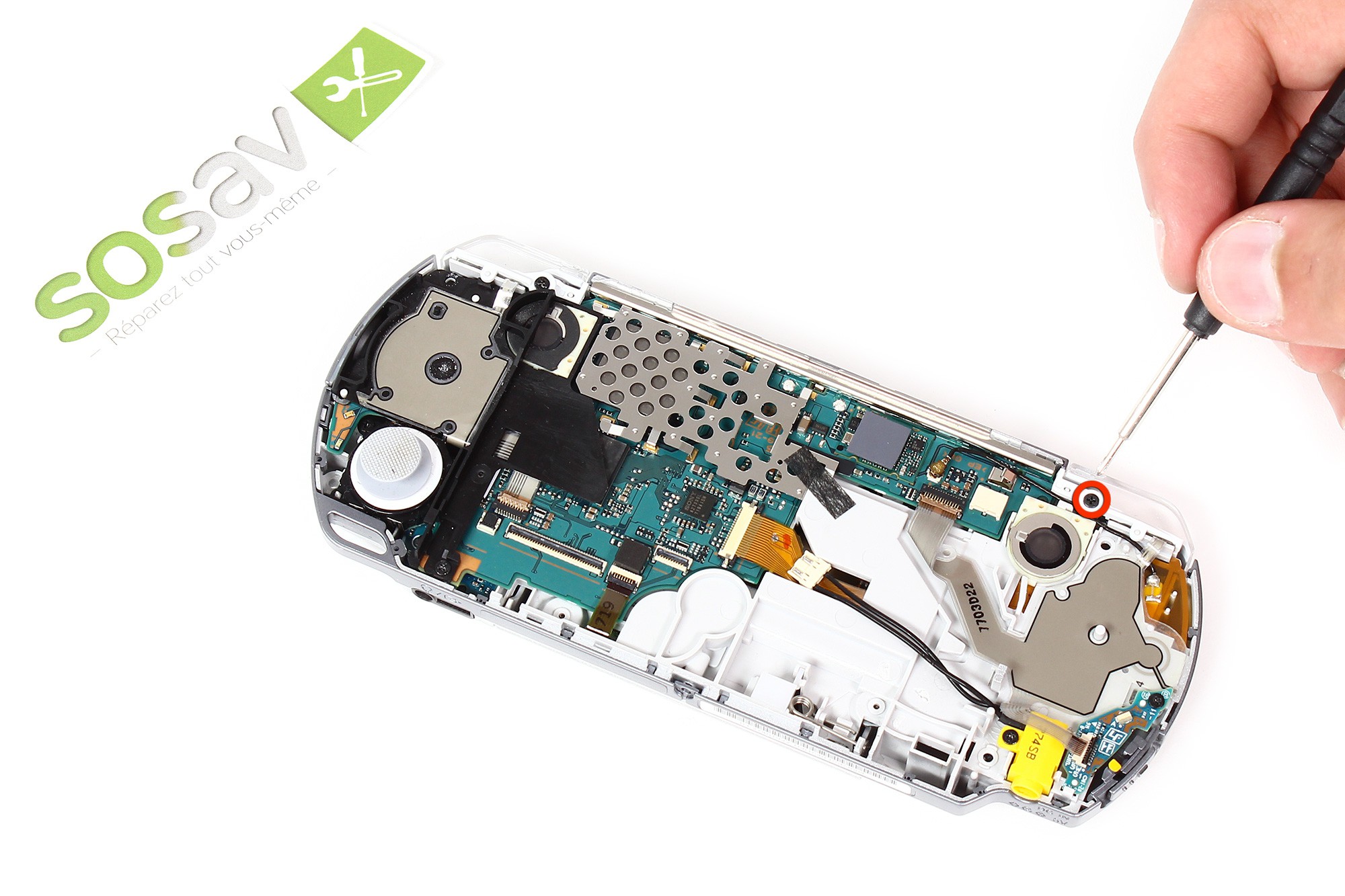

Reprenez le tournevis cruciforme pour dévisser la vis entourée en rouge.
Celle-ci maintient le bouton R à la coque de votre PSP 2000.

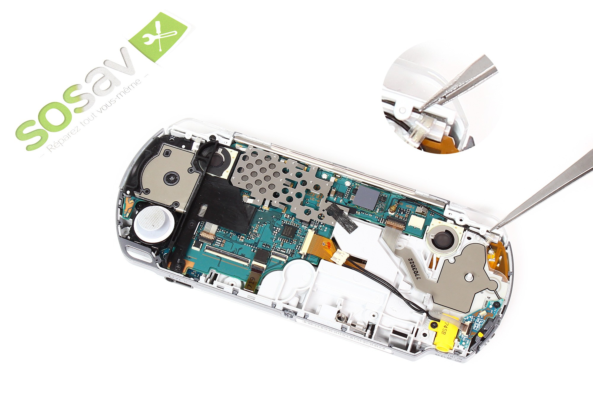

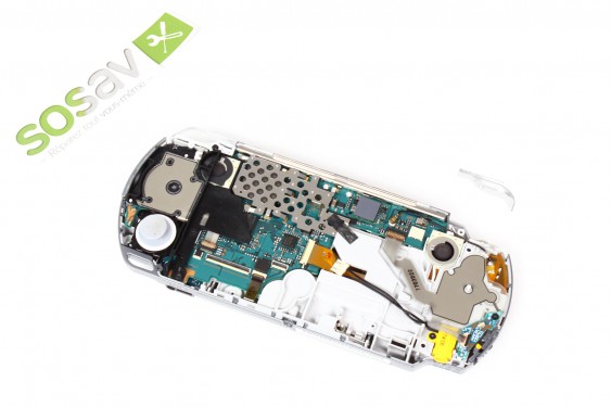

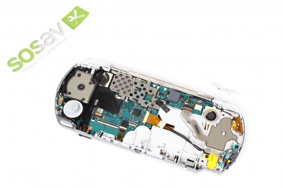

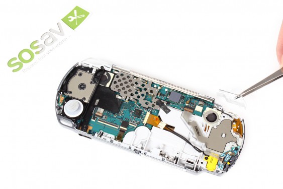

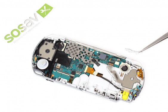

Toujours avec la pince, saisissez puis retirez ce bouton R.

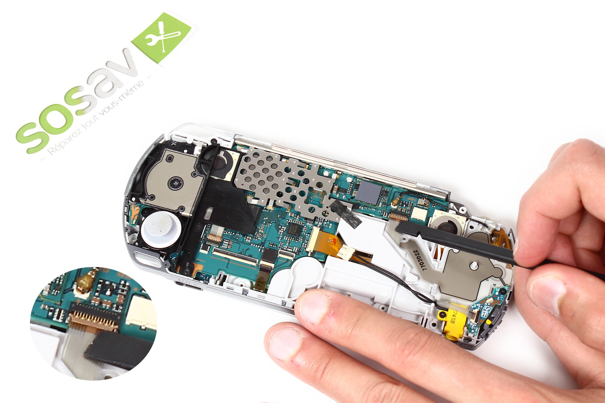

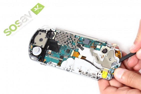

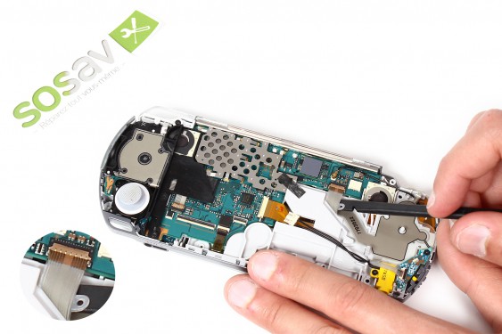

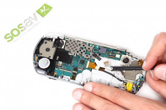

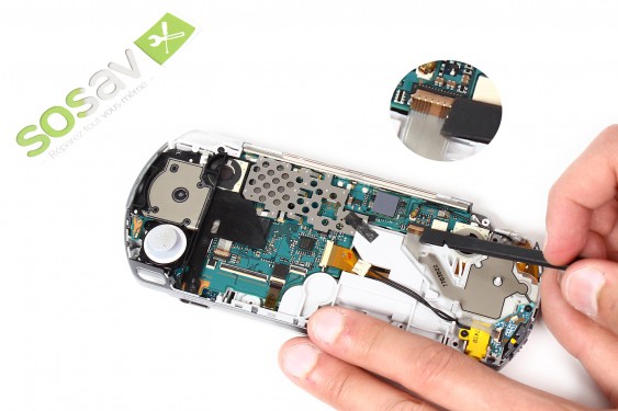

A l'aide d'une spatule en nylon, faites délicatement levier afin de dévérouiller le connecteur FPC de la nappe R.
Toujours avec la spatule en nylon, sortez délicatement la nappe R de son connecteur.

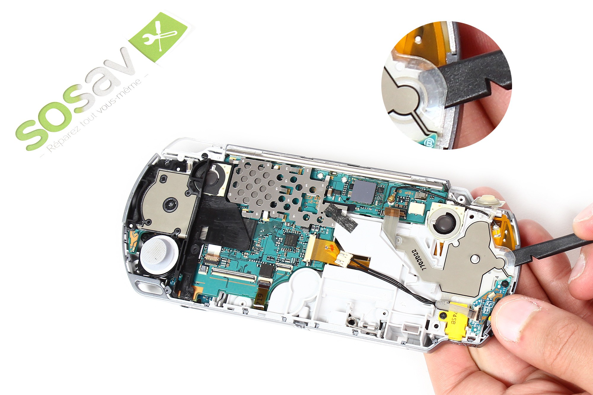

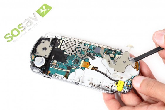

Insérez désormais une spatule en nylon entre la partie supérieure de la nappe R (bouton poussoir du bouton R) et la coque de la PSP 2000.
Faites ensuite délicatement levier afin de décoller cette nappe.

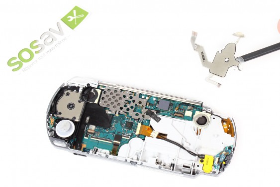

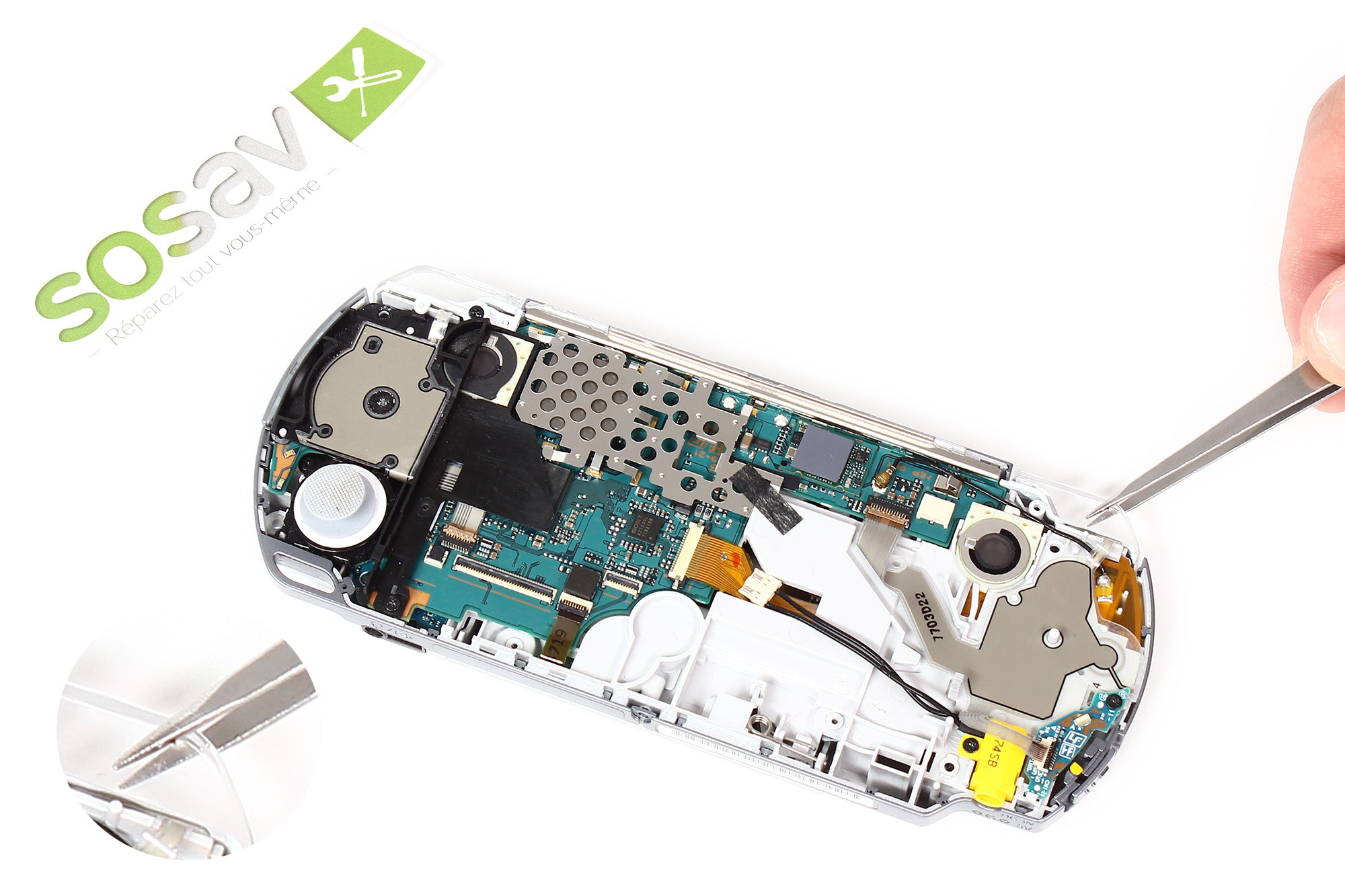

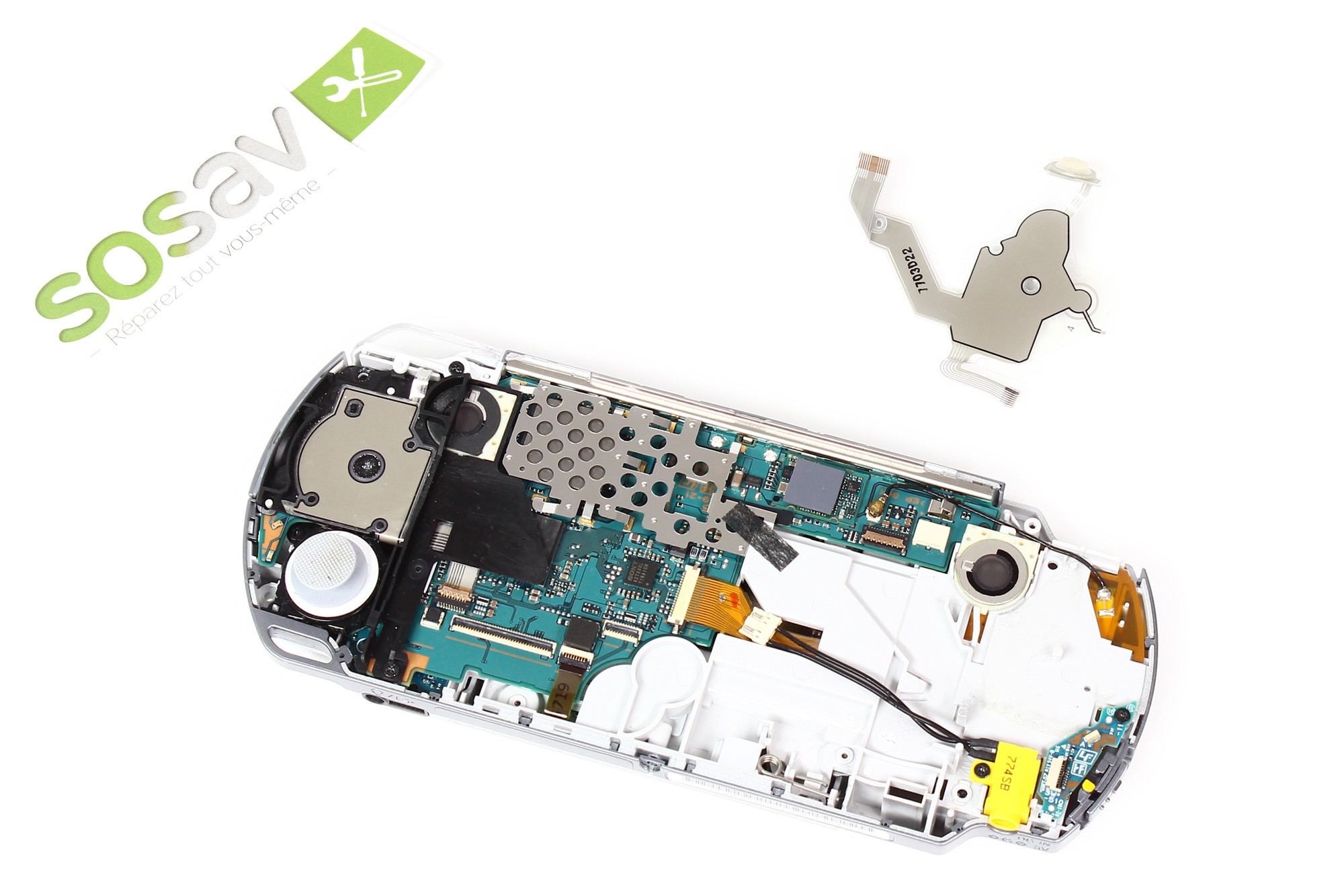

Décollez ensuite très délicatement le reste de la nappe R.
Etape 25
La nappe R de votre PSP 2000 est désormais démontée.
