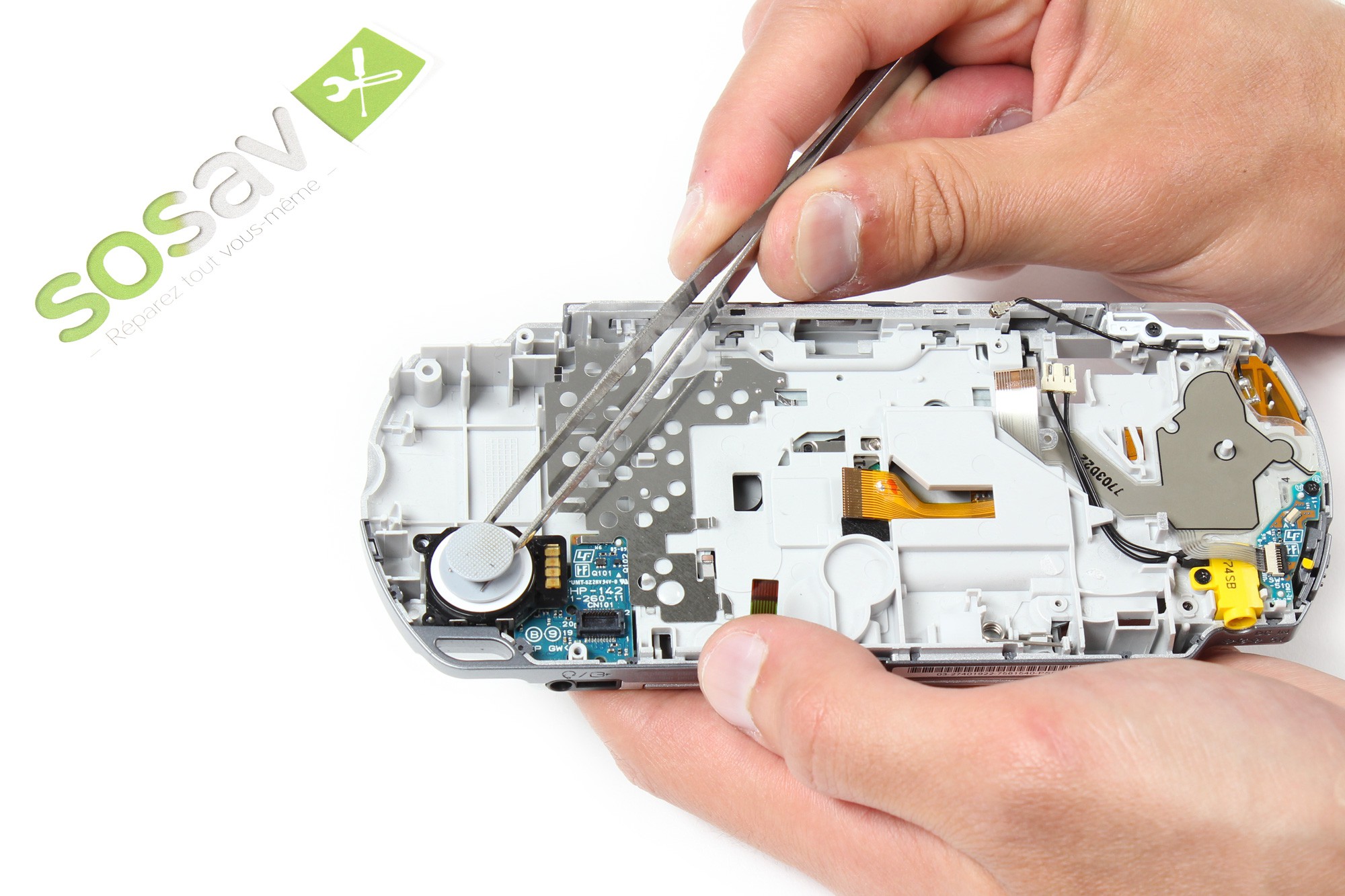

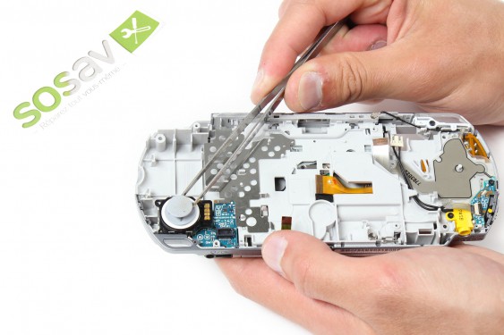

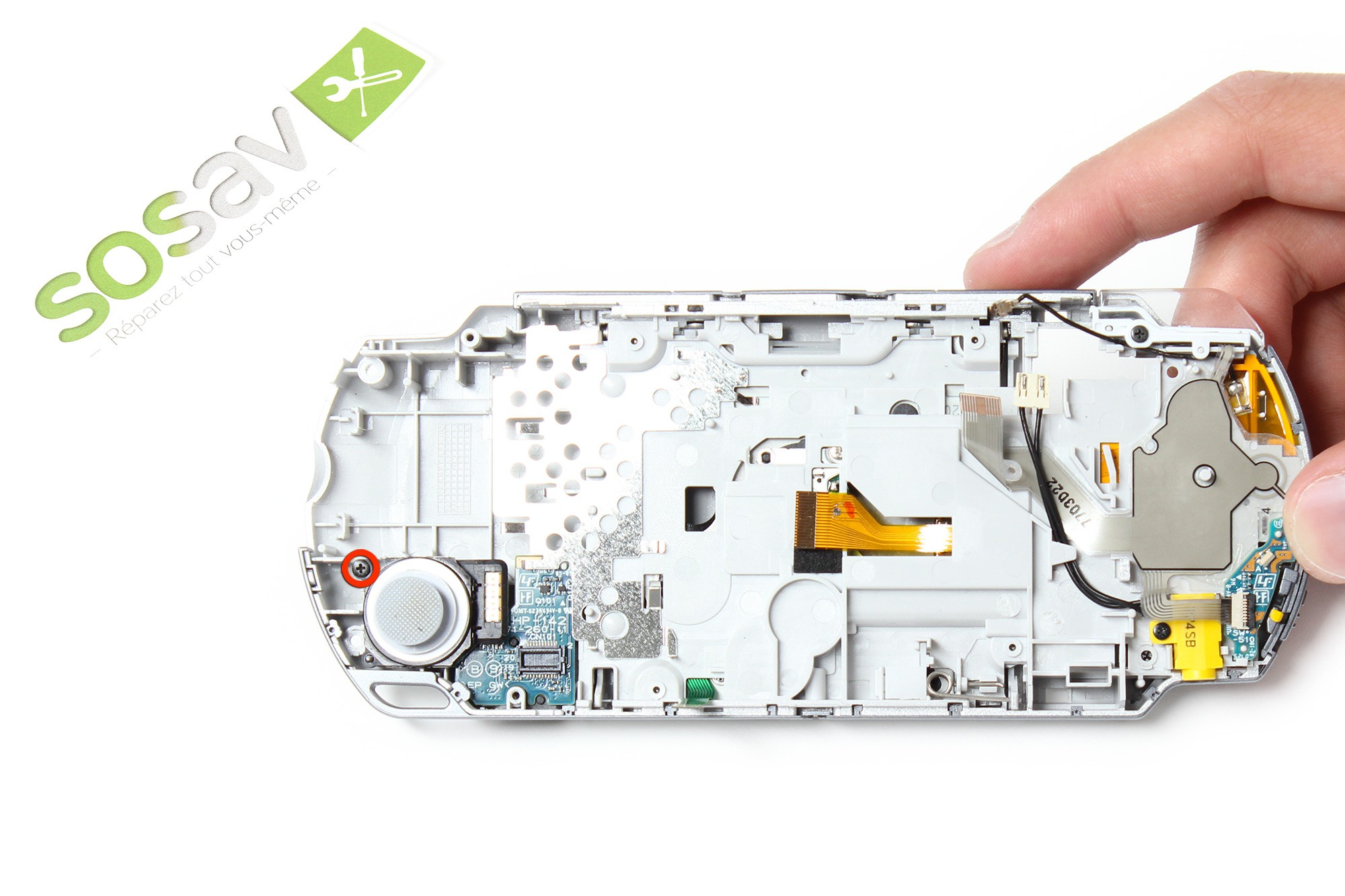

Reprenez le tournevis cruciforme pour dévisser la vis entourée en rouge.
Celle-ci maintient le Joystick à la coque de votre PSP 2000.

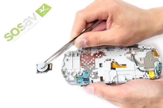

Etape 39
A l'aide d'une pince, saisissez puis ôtez le joystick .

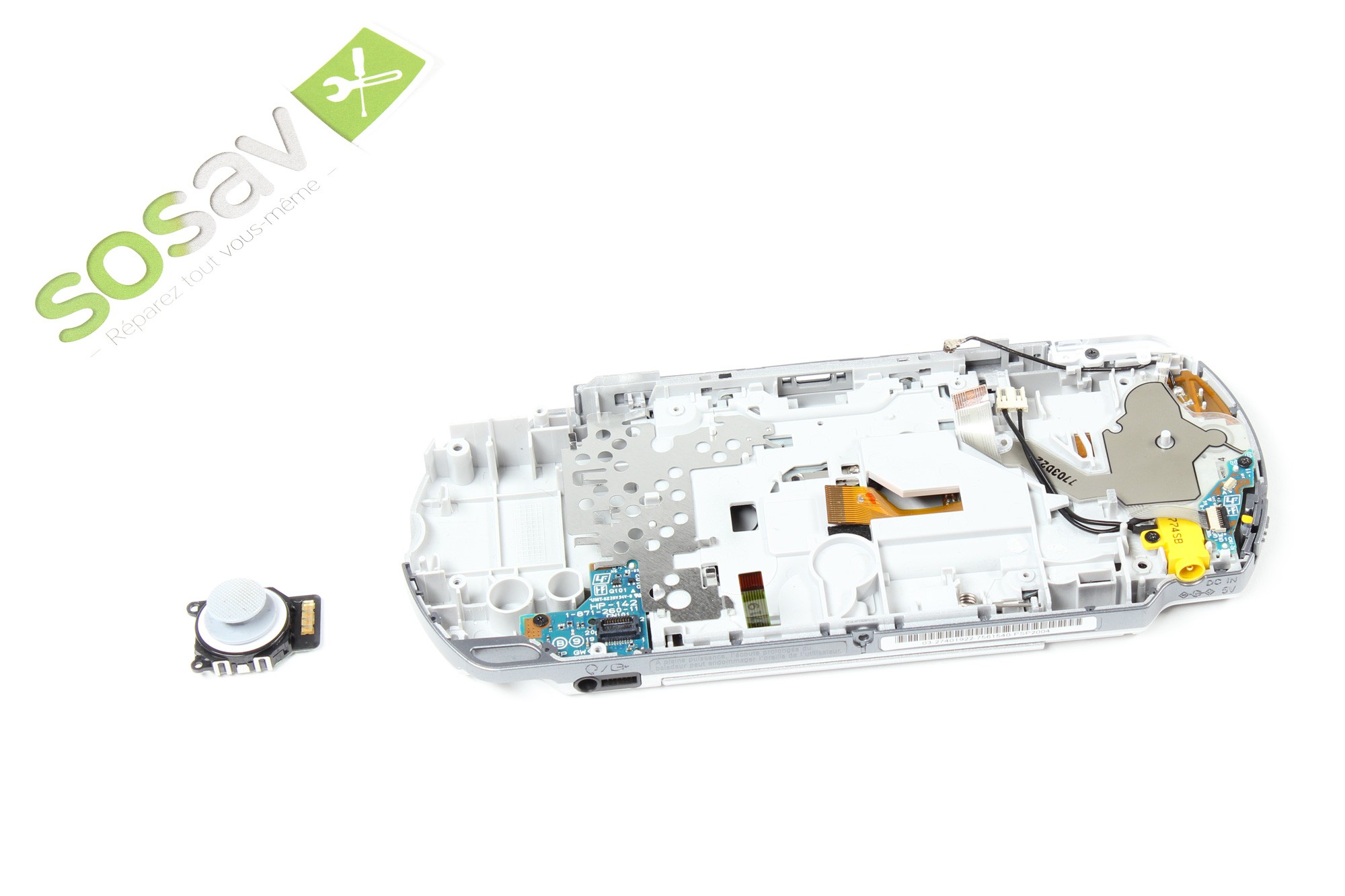

Etape 40
Le joystick complet de votre PSP-2000 est désormais démonté.
Pour remonter votre PSP 2000 suivez ce guide en sens inverse.
