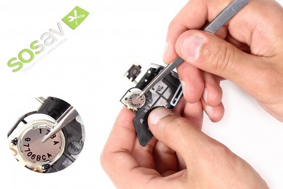

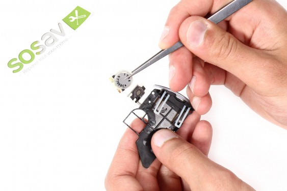

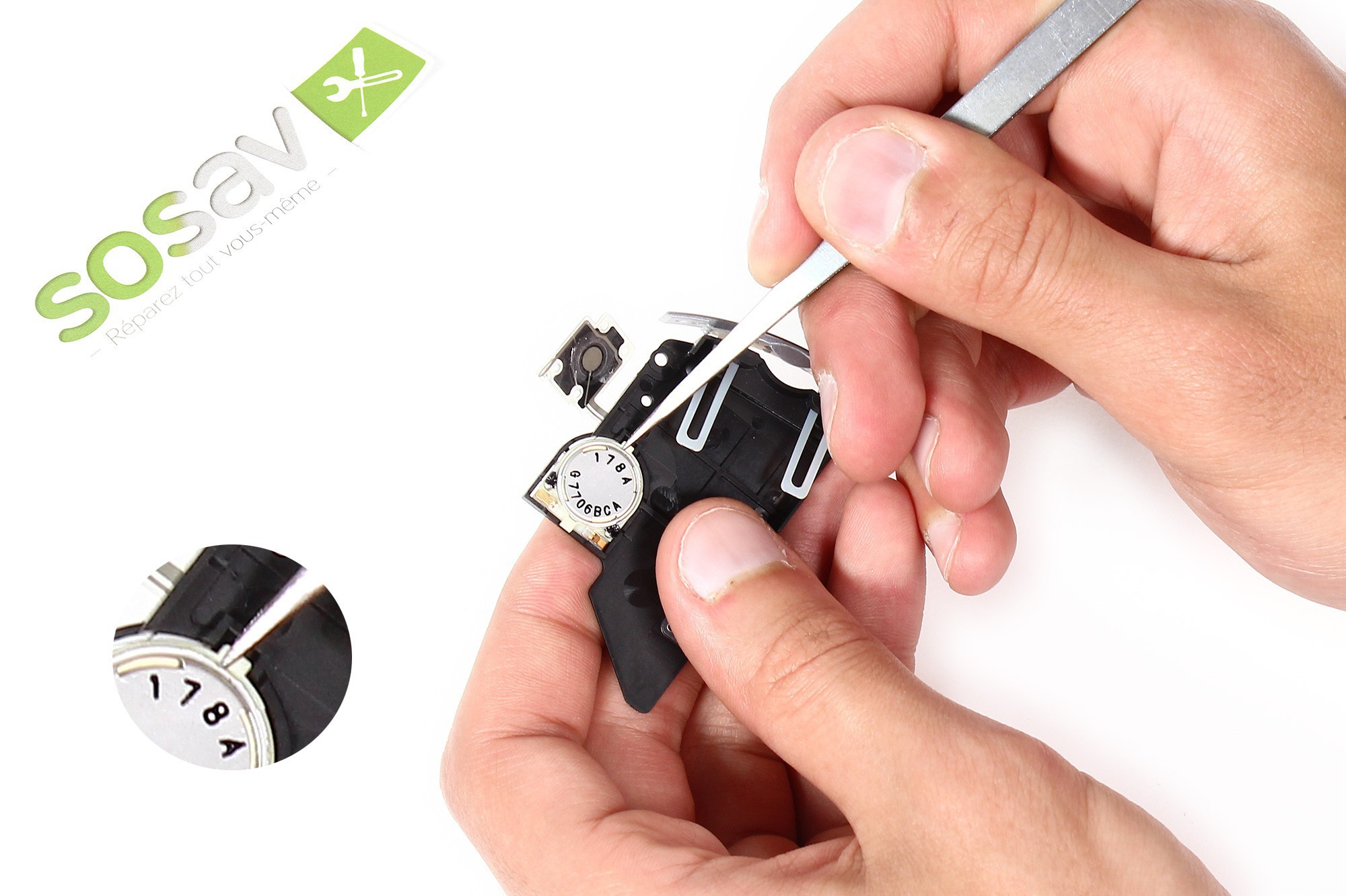

A l’aide de la pince, déclipsez le haut-parleur gauche de la carte complète puis procédez à son retrait.
Etape 25

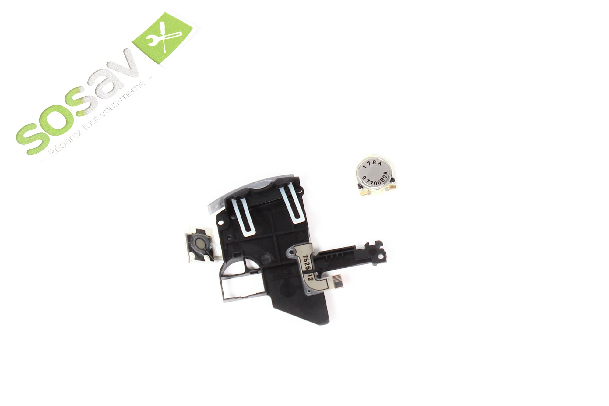

Le haut-parleur gauche de la PSP-2000 est désormais démonté.
