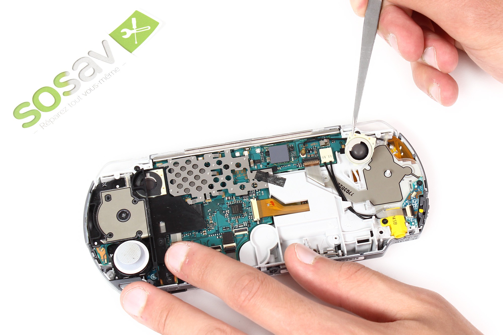

Utilisez une pince afin de saisir et ôter délicatement les boutons droits (boutons d'action) de la PSP 2000.

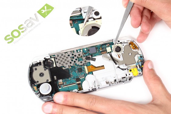

A l’aide d’une pince, déclipsez délicatement le haut-parleur droit de la console.

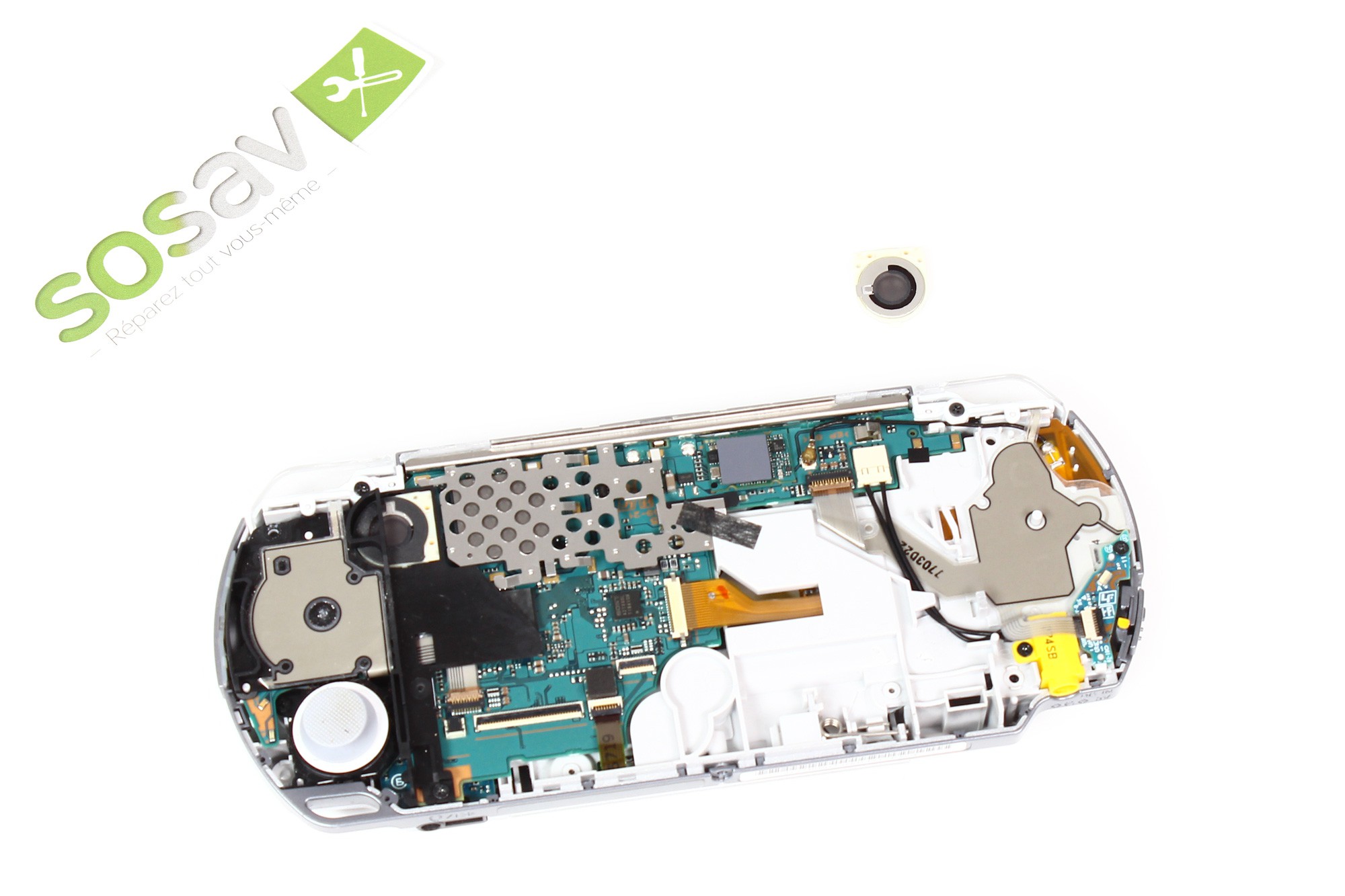

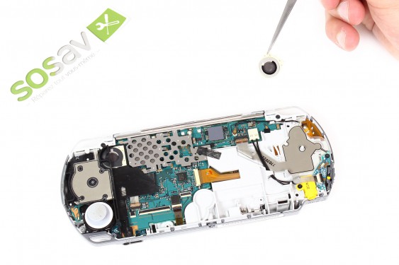

Toujours à l’aide d’une pince, saisissez le haut-parleur droit de la PSP-2000 puis procédez à son retrait.

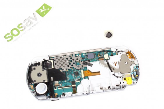

Le haut-parleur droit de votre PSP-2000 est désormais démonté.
Remplacez-le par une pièce neuve si cela est nécessaire.
