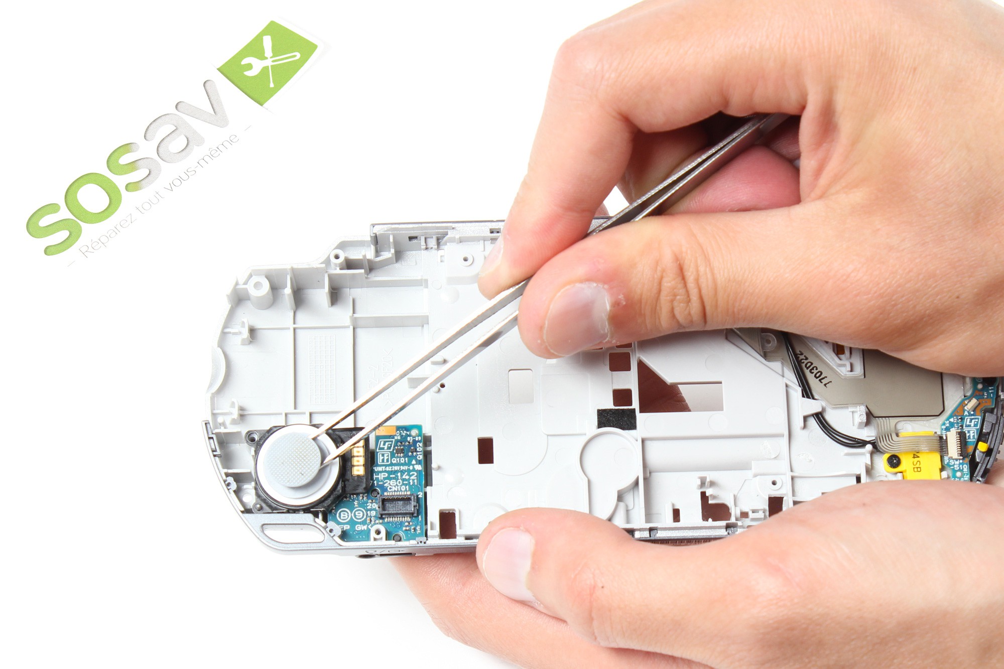

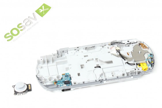

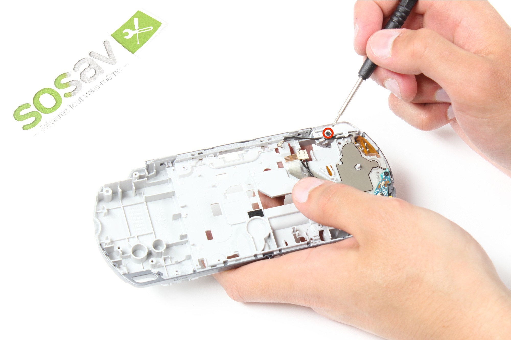

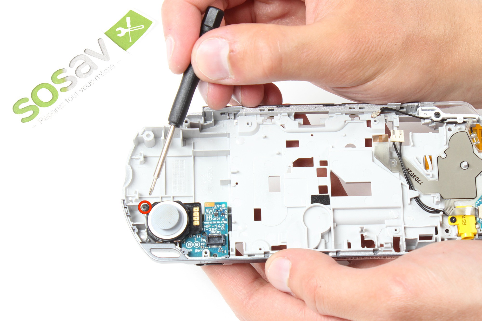

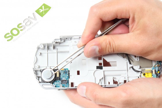

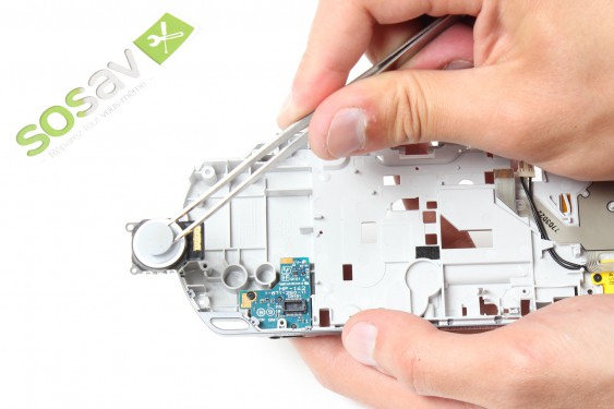

Reprenez le tournevis cruciforme pour dévisser la vis entourée en rouge.
Celle-ci maintient le joystick à la coque de votre PSP 2000.

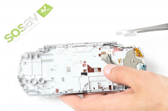

Etape 49
Utilisez ensuite une pince afin de procéder au retrait du joystick.

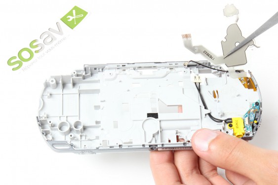

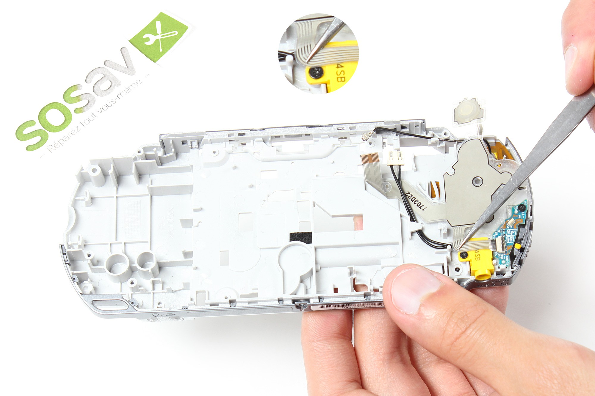

Etape 50
Celle-ci maintient l'ensemble carte son + prise jack à la coque de votre PSP 2000.

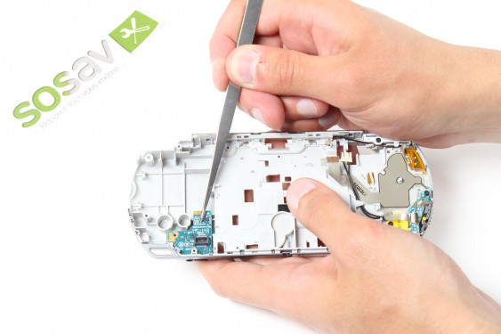

Etape 51
Utilisez ensuite une pince afin de retirer la carte prise jack / prise de sortie TV.
Etape 52

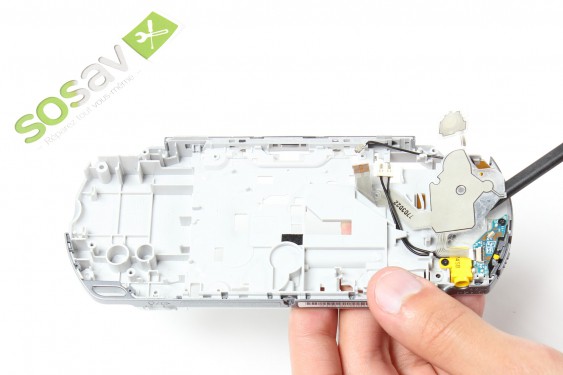

A l'aide d'un tournevis cruciforme, dévissez la vis entourée en rouge sur la photo.
Celle-ci retient l'élement de maintien de la gâchette droite (R).
Etape 53
Utilisez ensuite une pince afin de retirer l'élement de maintien de la gâchette droite.

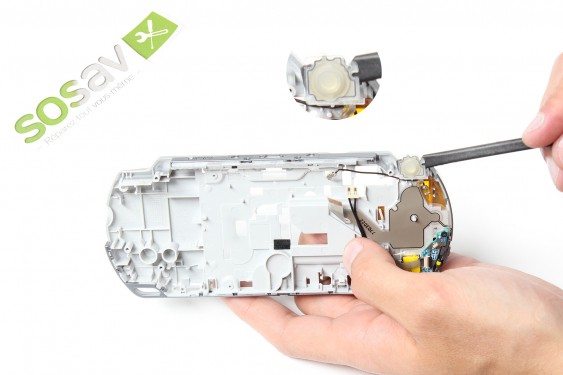

Etape 54
Toujours à l'aide d'une pince, saisissez puis retirez la gâchette droite (R).
Etape 55
A l'aide d'une spatule en nylon, décollez délicatement le bouton de la gachette droite (R).

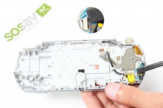

Etape 56

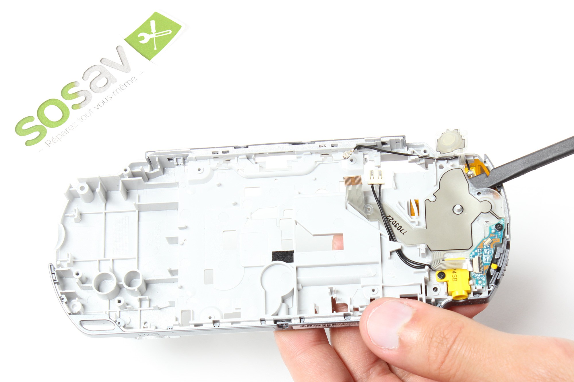

A l'aide de la spatule en nylon, déverrouillez le connecteur FPC de la carte power.

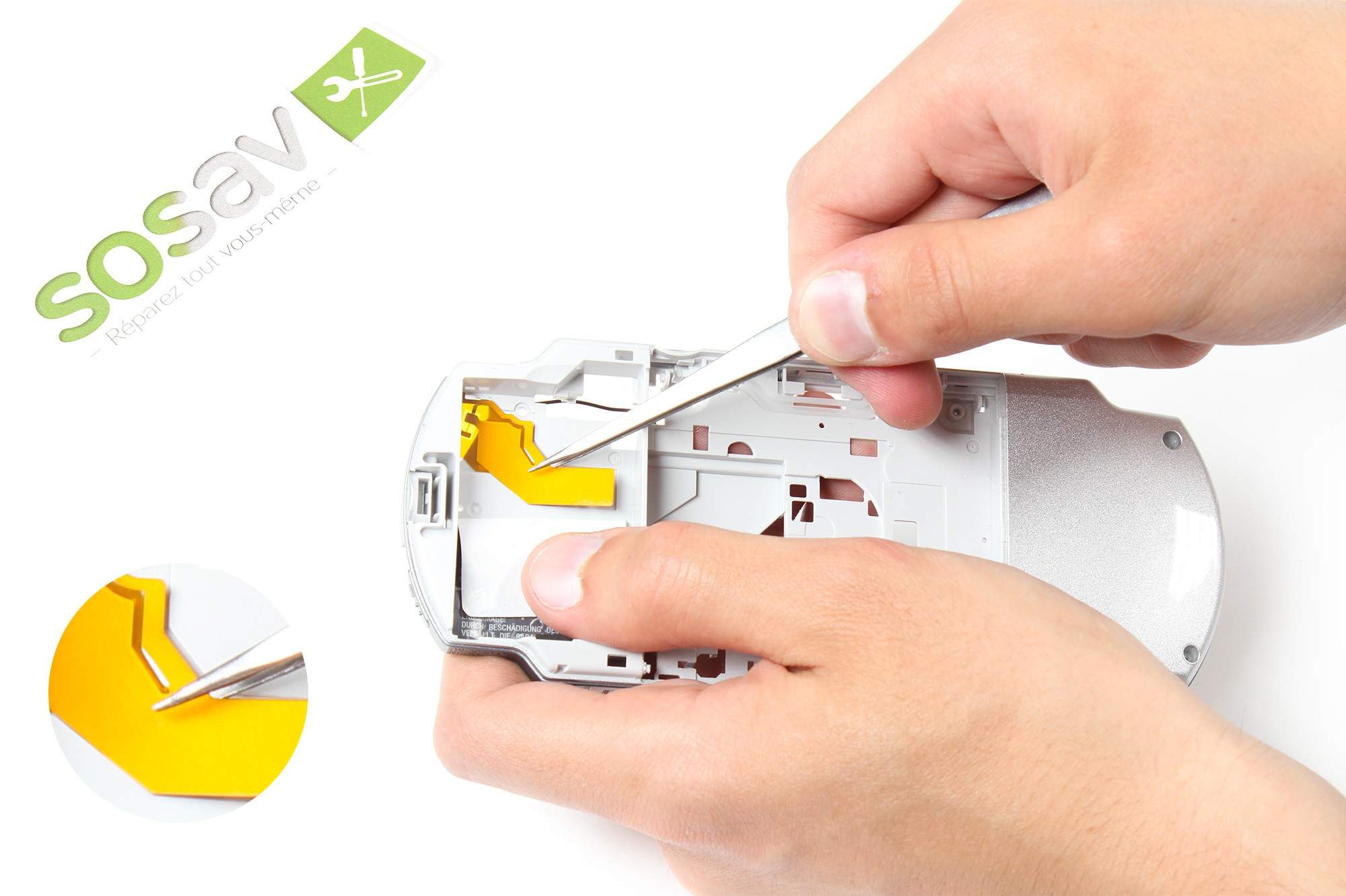

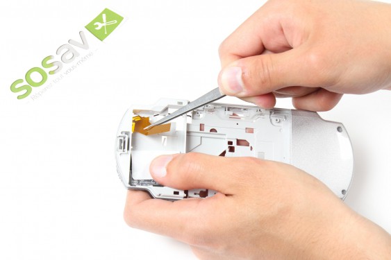

Etape 57

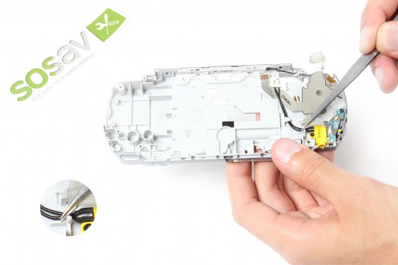

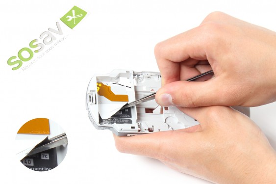

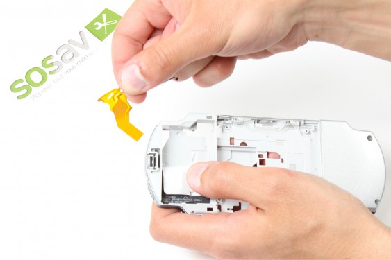

Utilisez désormais une spatule en nylon afin de décoller délicatement la nappe R de la coque de la PSP 2000.

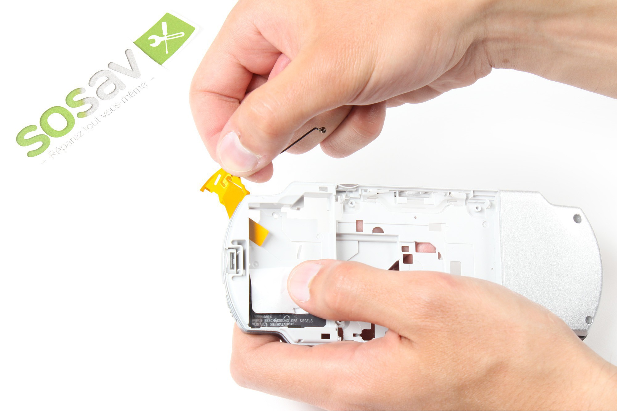

Etape 58
Avec la pince, saisissez puis procédez ensuite au retrait de la nappe R (boutons d'action).

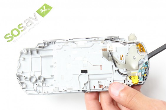

Etape 59

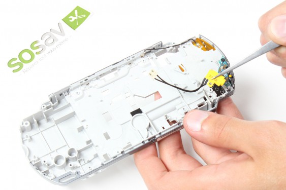

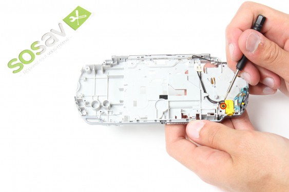

Celle-ci maintient la prise d'alimentation à la coque de votre PSP 2000.

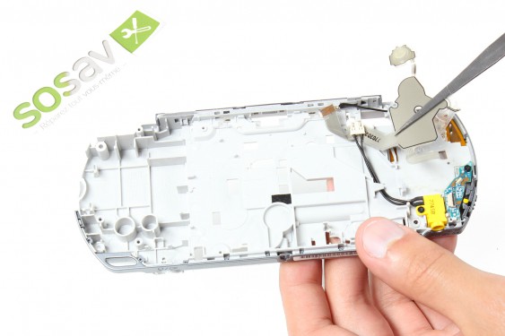

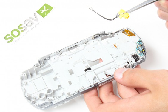

Etape 60

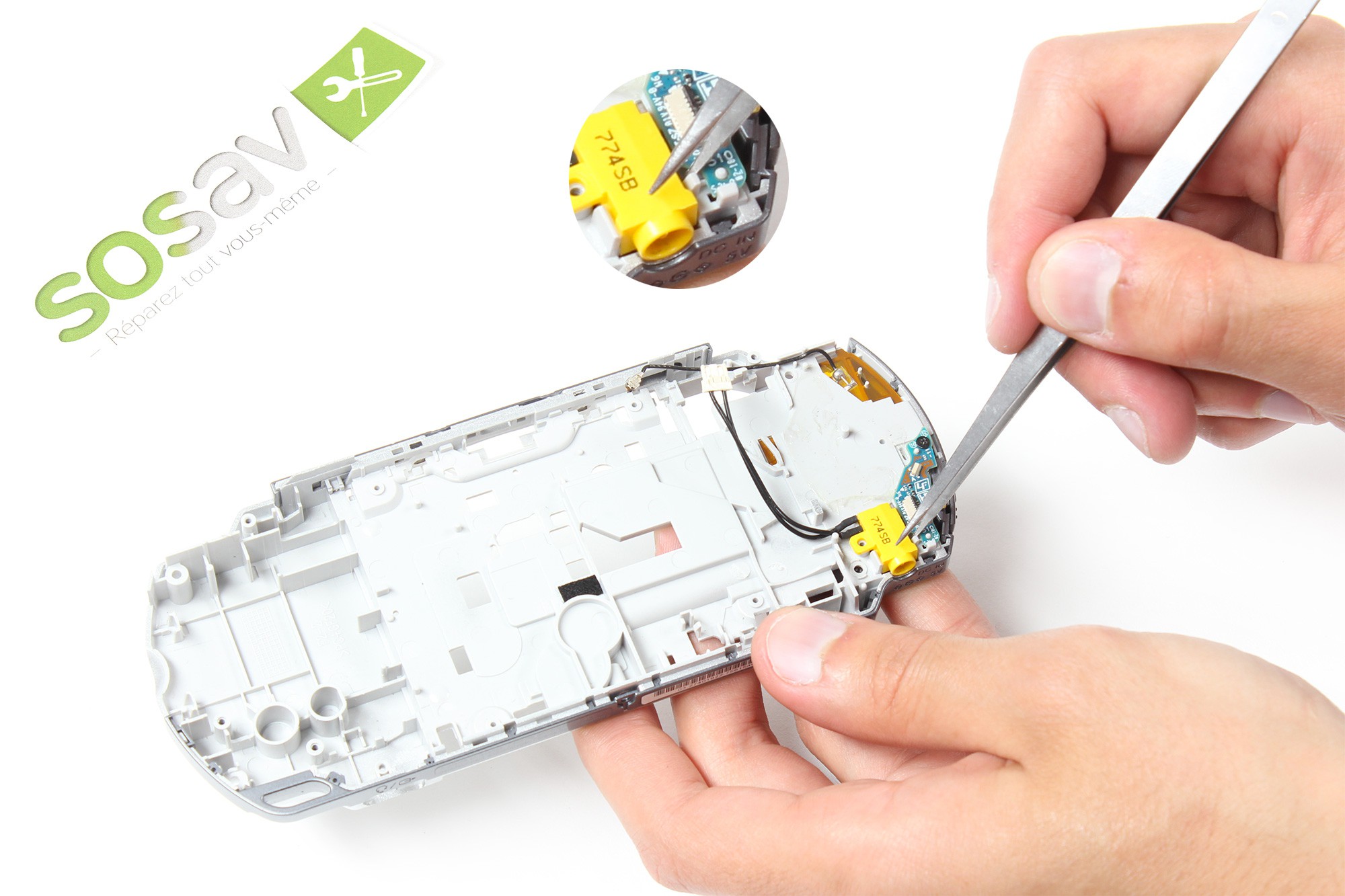

Utilisez ensuite une pince afin de sortir les câbles de la prise d'alimentation de leur logement initial.
Etape 61
Puis toujours à l'aide d'une pince, saisissez et retirez la prise d'alimentation de la console.
Etape 62

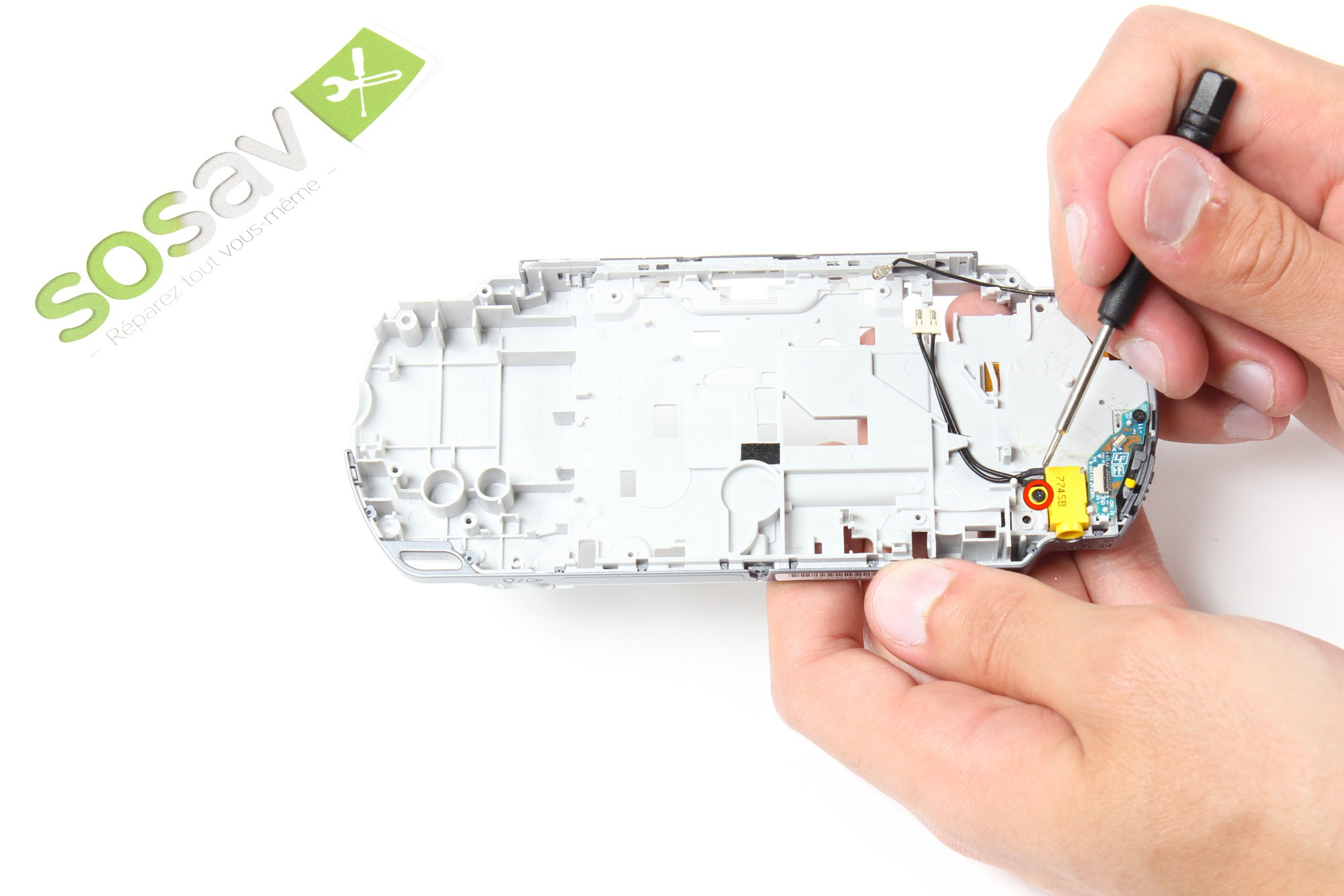

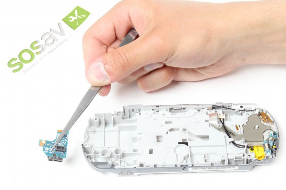

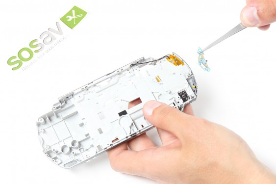

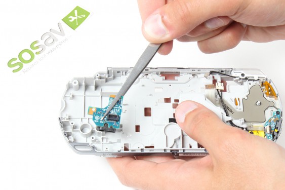

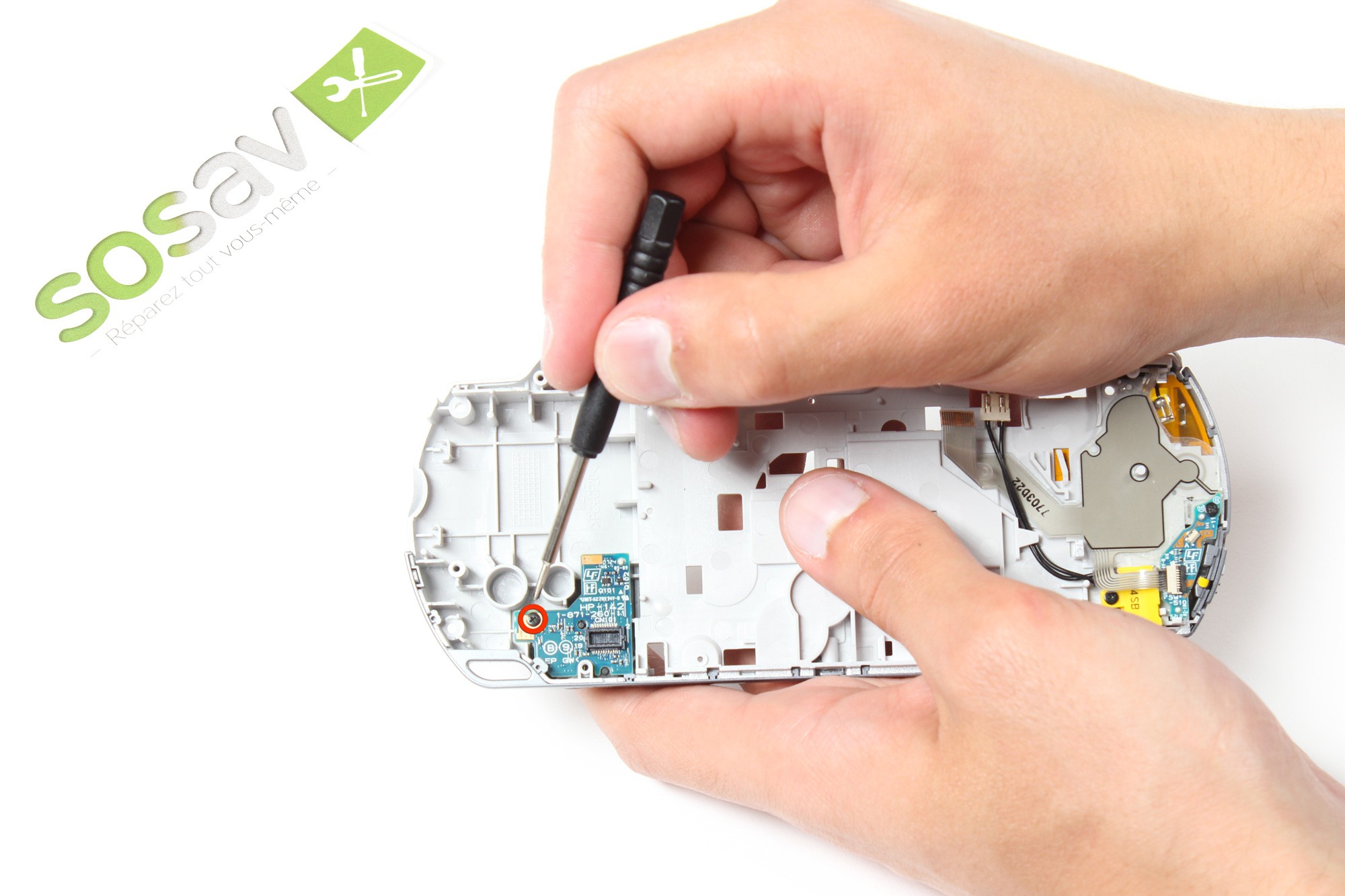

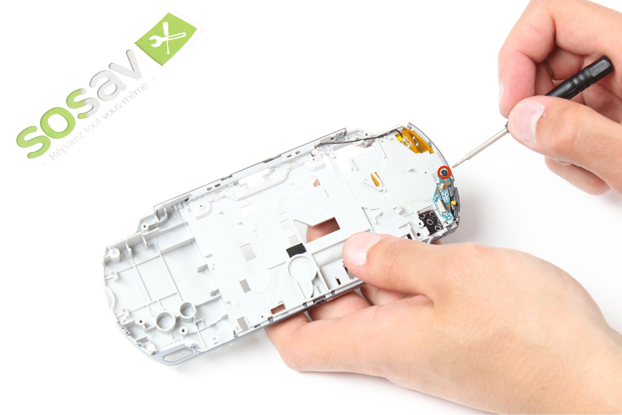

Celle-ci maintient la carte power à la coque de votre PSP 2000.

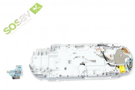

Etape 63
A l'aide d'une pince, saisissez puis ôtez la carte power.

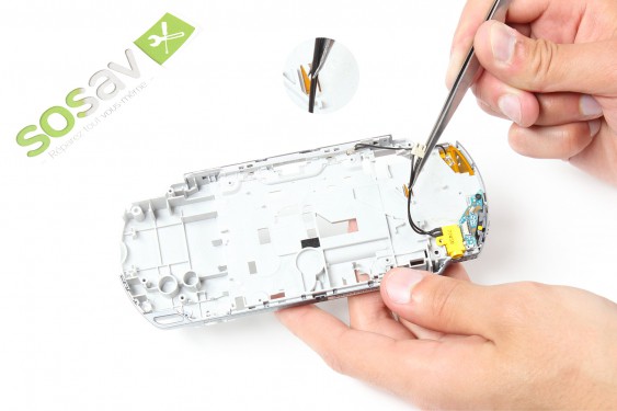

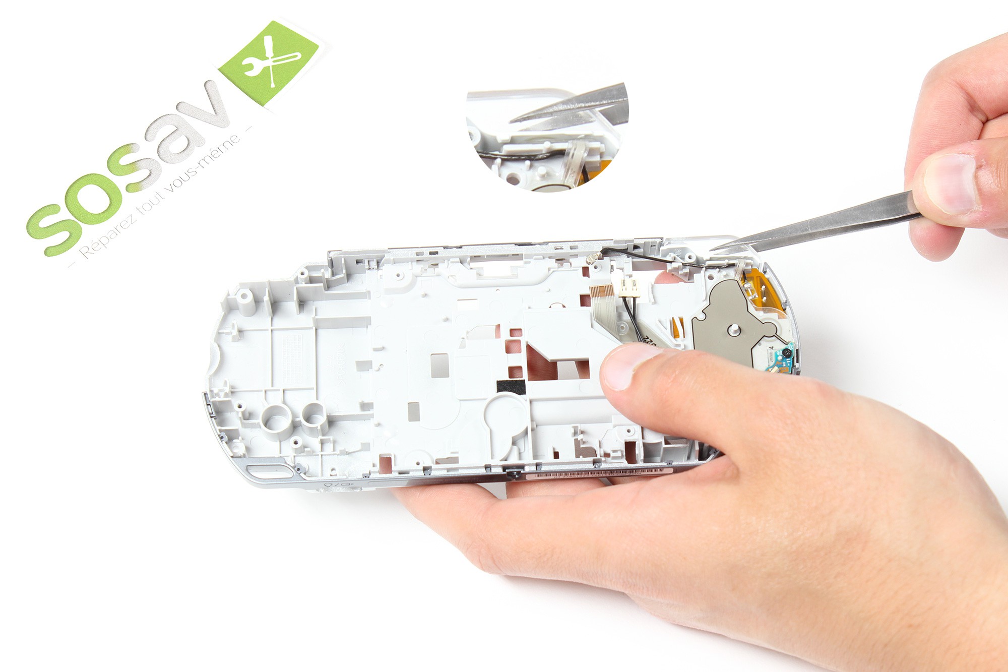

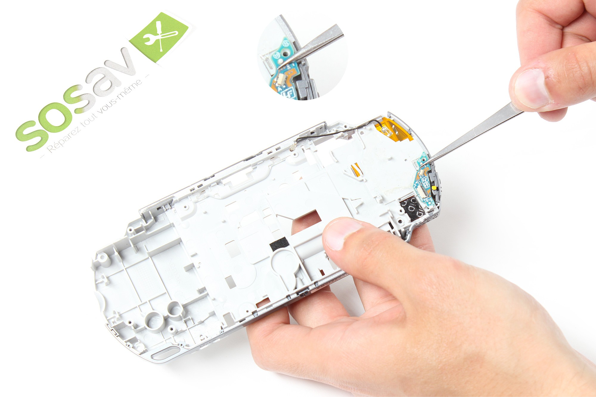

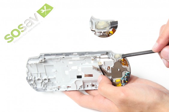

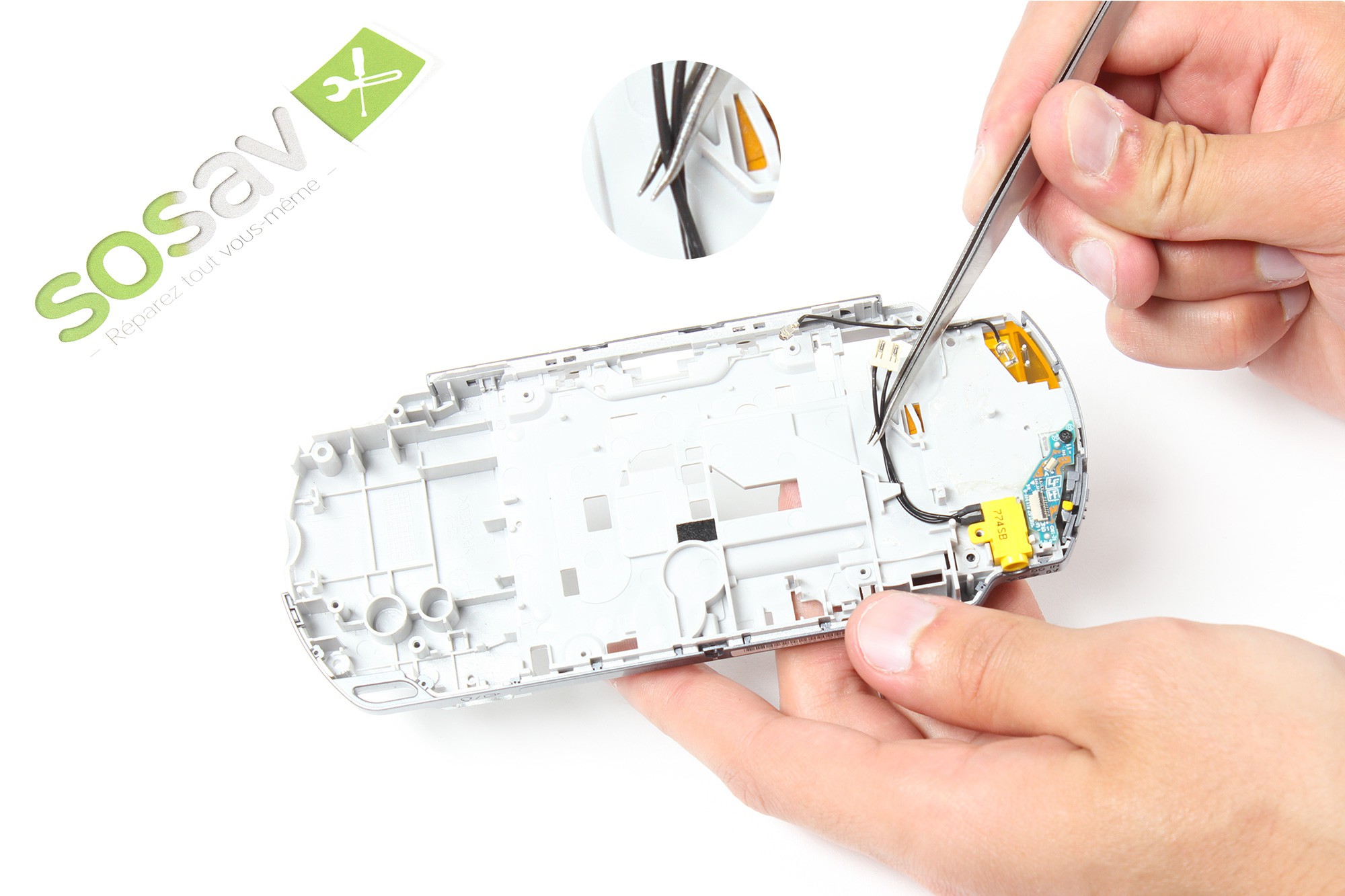

Etape 64

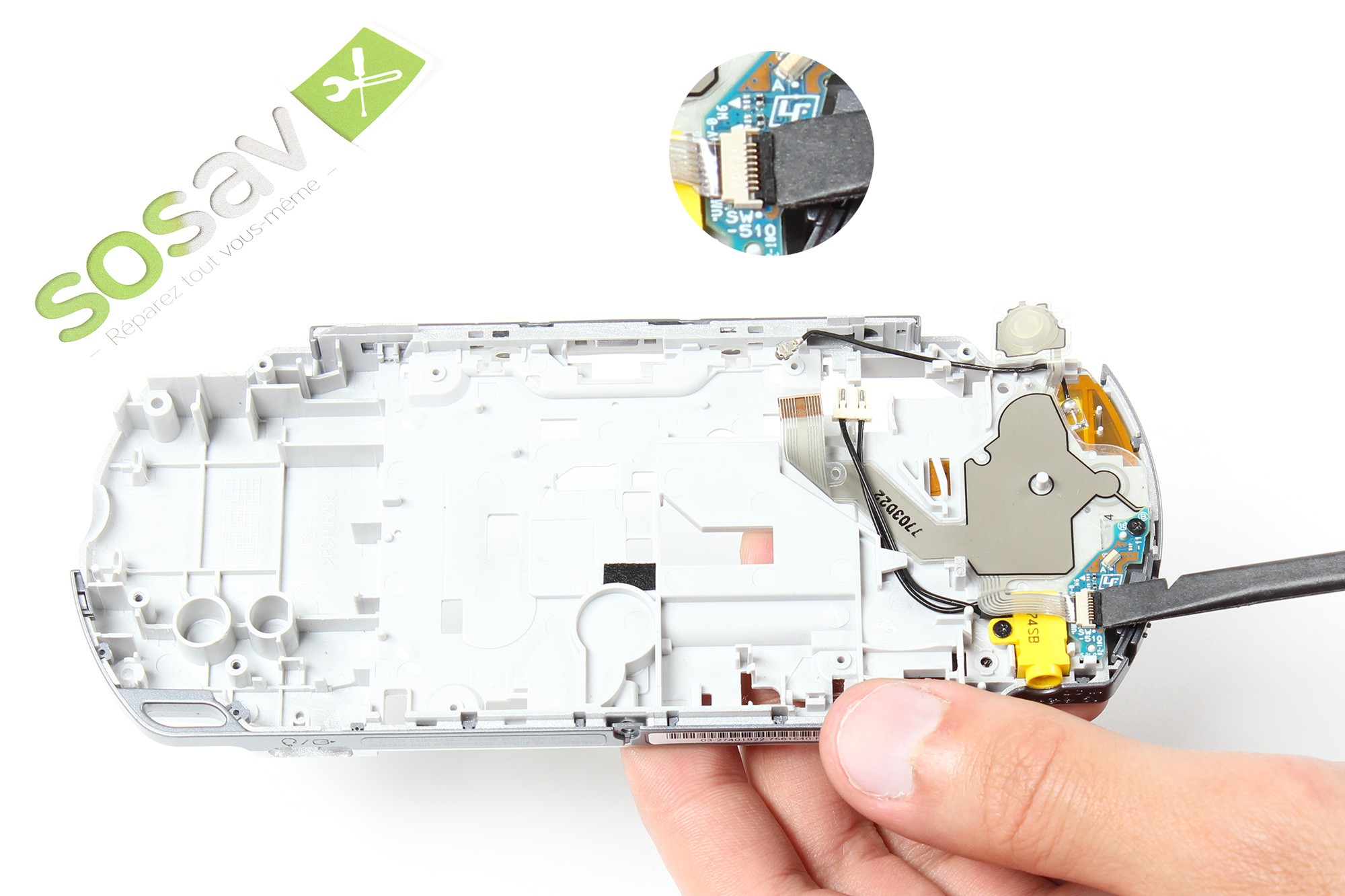

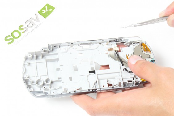

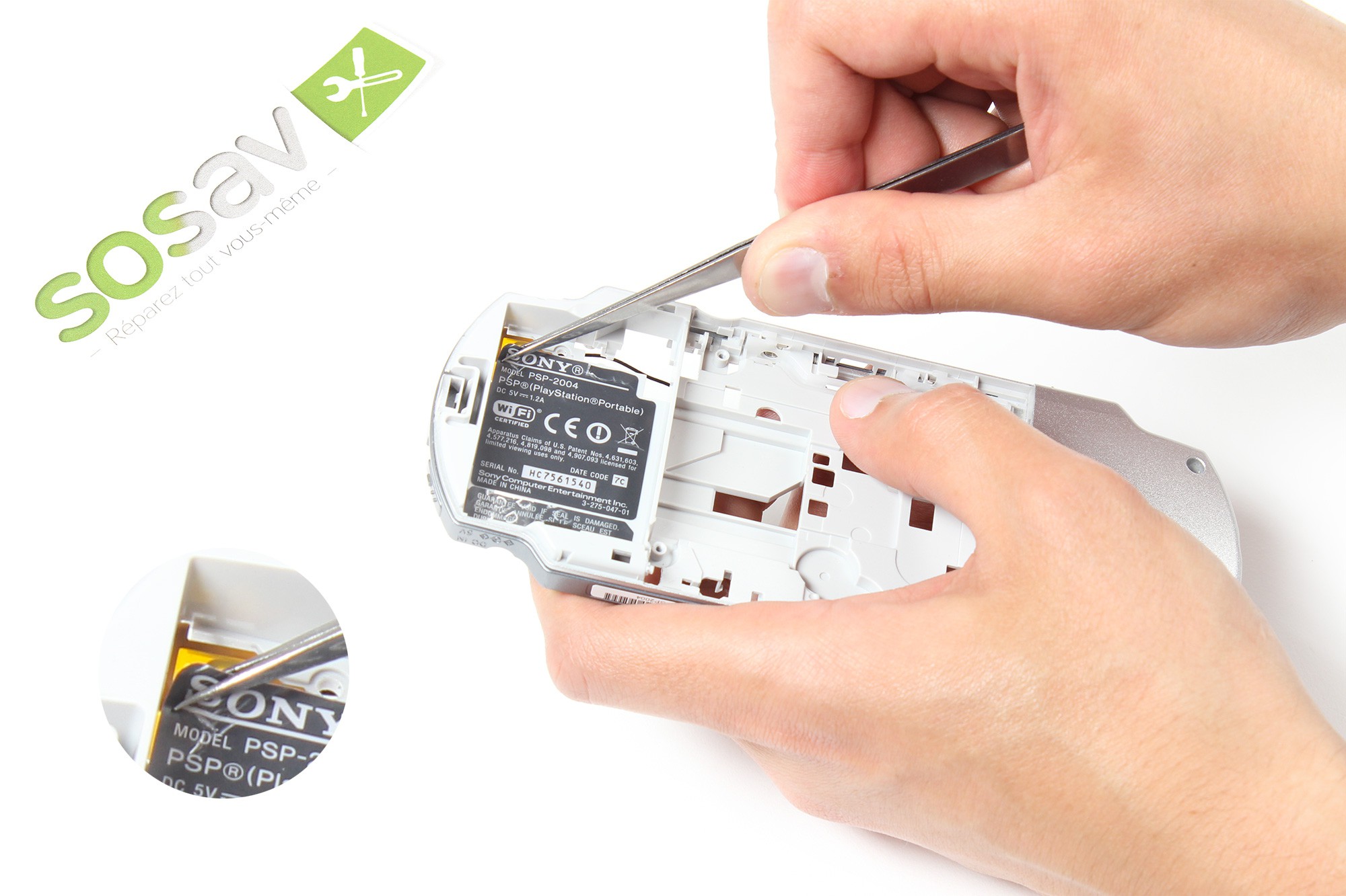

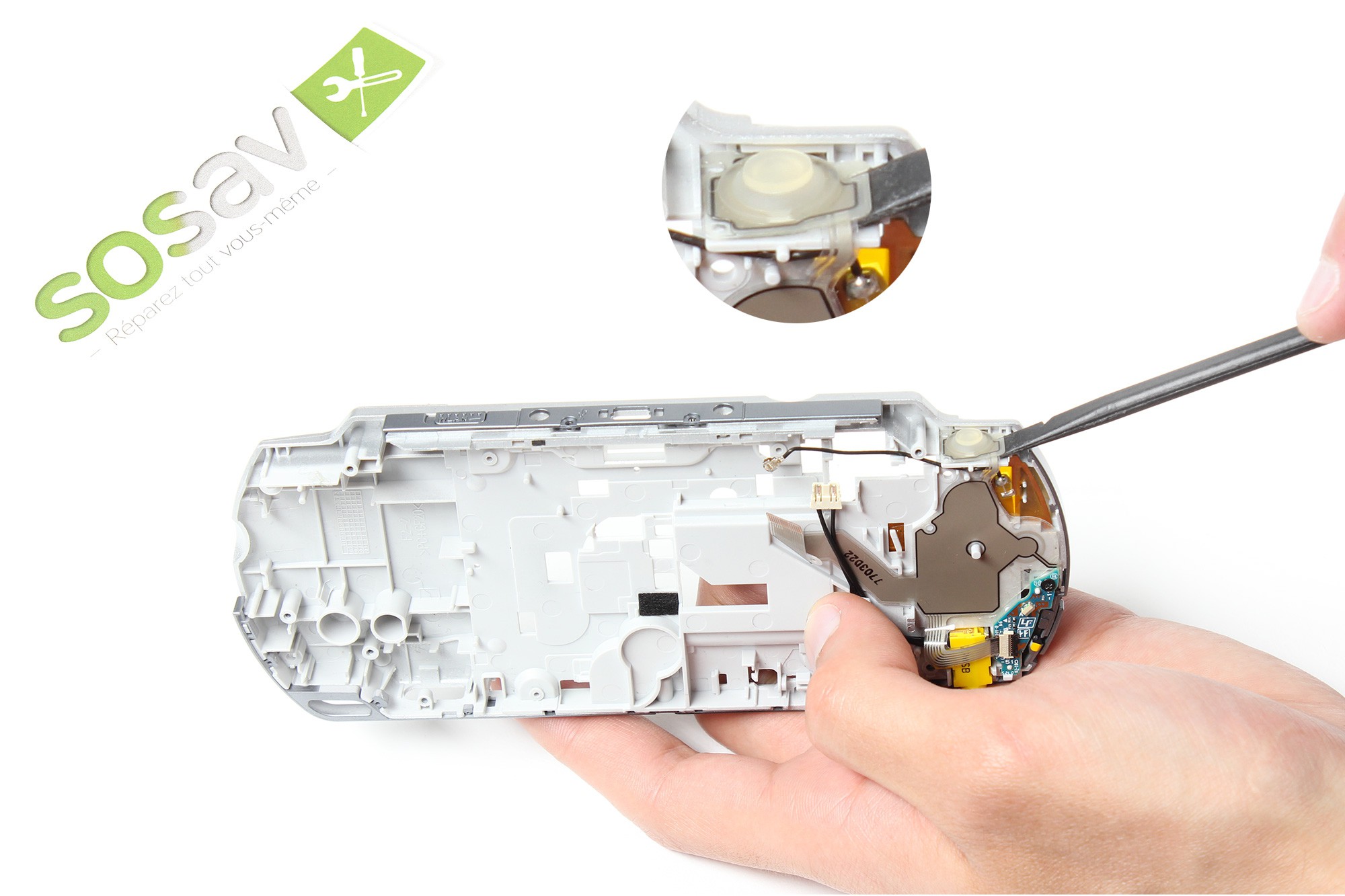

A l'aide d'une pince, retirez délicatement l'étiquette "Sony" jusqu'à voir apparaître l'antenne WiFi de couleur marron/orange.
Etape 65

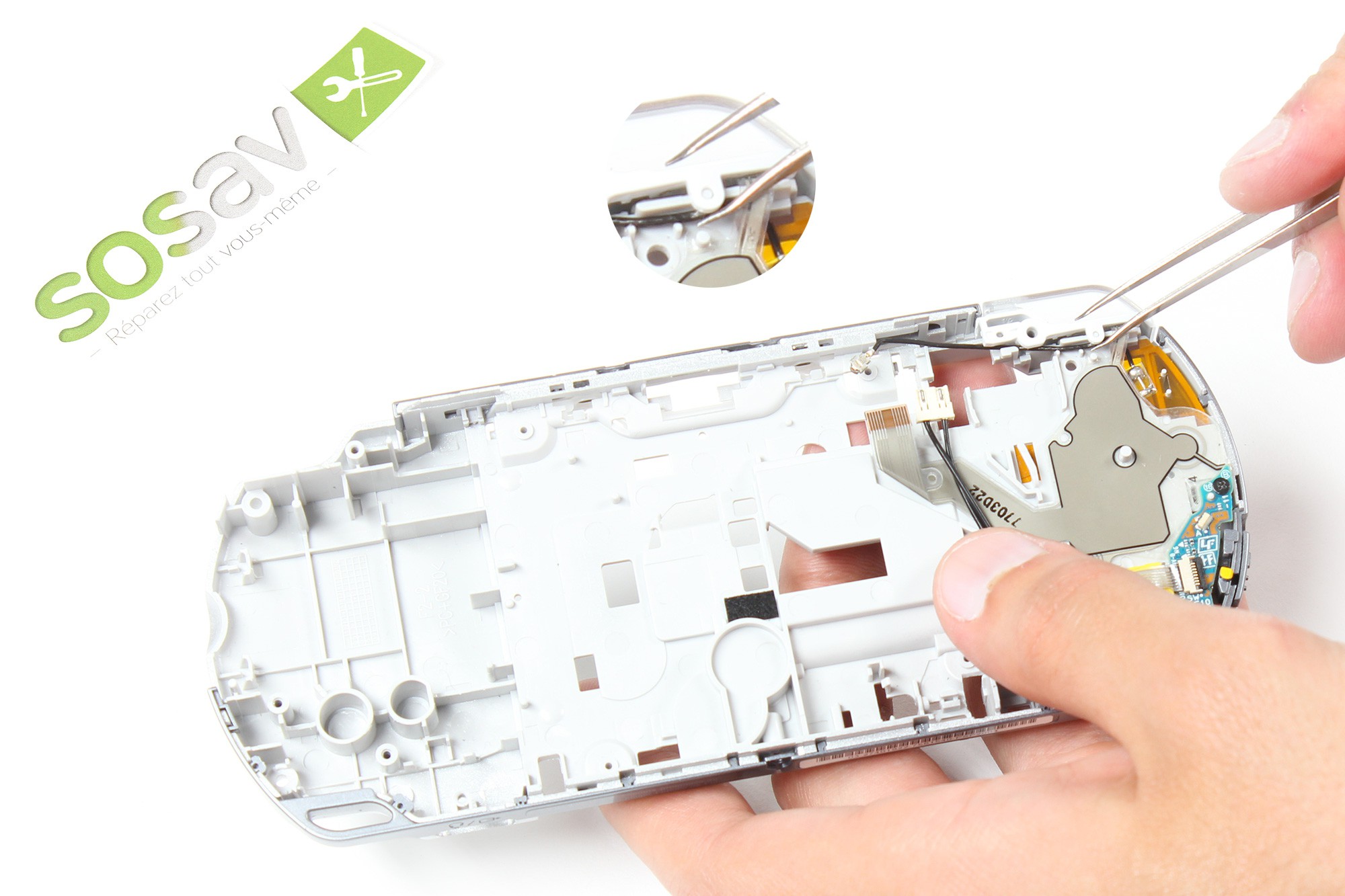

A l'aide d'une pince, saisissez l'antenne WiFI puis retirez-la du châssis.
Etape 66
Saisissez ensuite l'antenne WiFi puis enlevez-la complétement.

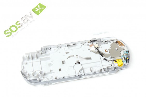

Etape 67

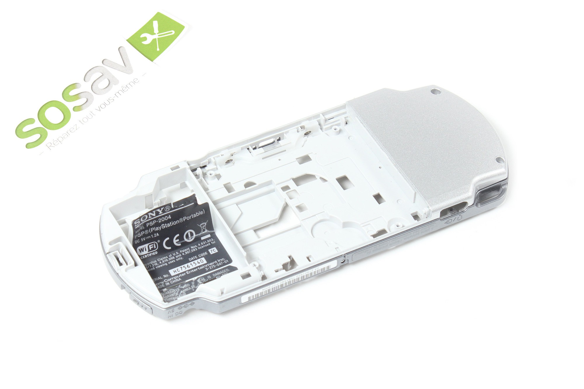

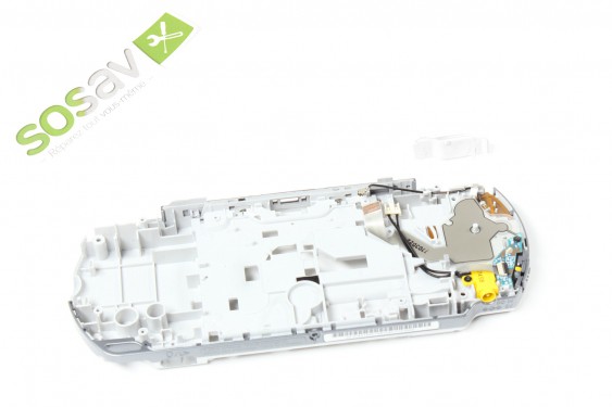

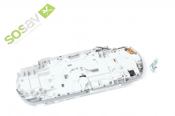

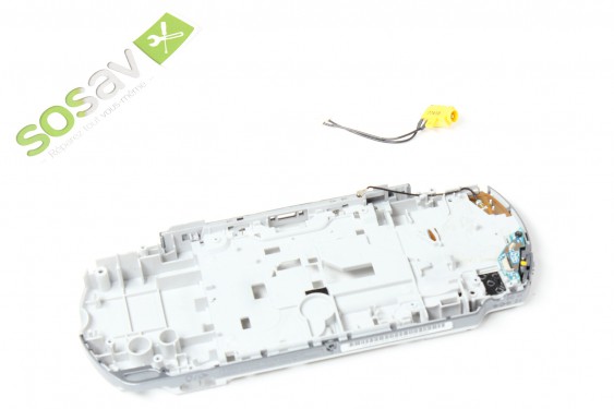

La coque complète est désormais démontée.
Remplacez-la par une coque neuve si cela est nécessaire.
Pour remonter votre PSP 2000 suivez ce guide en sens inverse.
