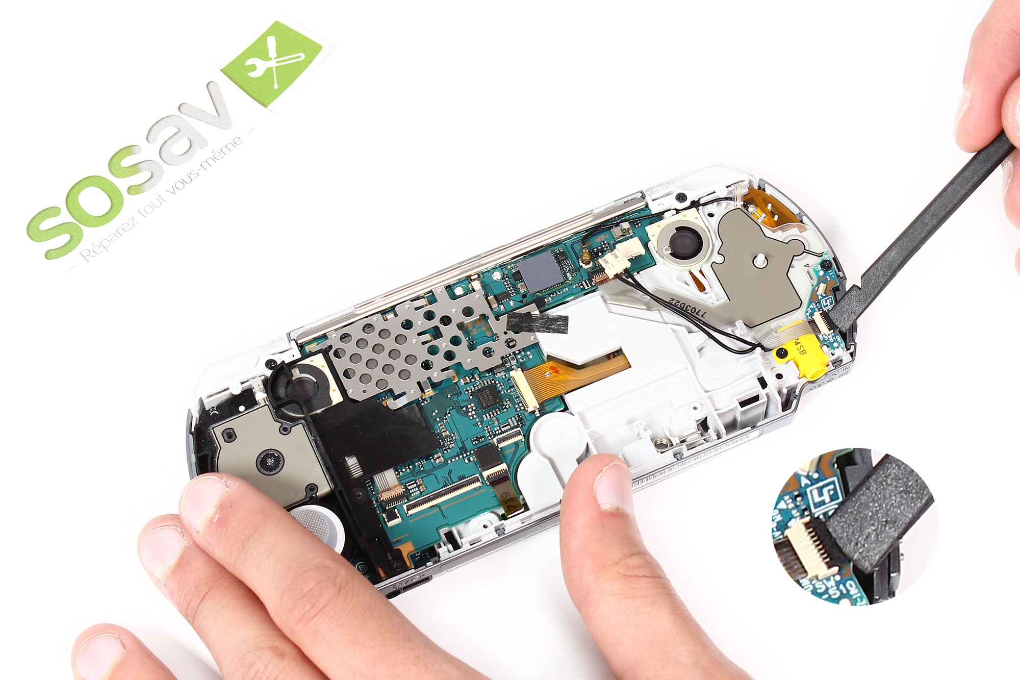

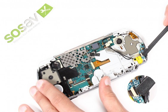

A l'aide d'une spatule en nylon, faites délicatement levier afin de déverrouiller le connecteur de la nappe de gestion du rétro-éclairage de l’écran LCD.
Toujours à l’aide de la spatule en nylon, déverrouillez le connecteur d’alimentation et de données de l’écran LCD.
Saisissez ensuite délicatement l’écran LCD par les bords puis retirez-le.

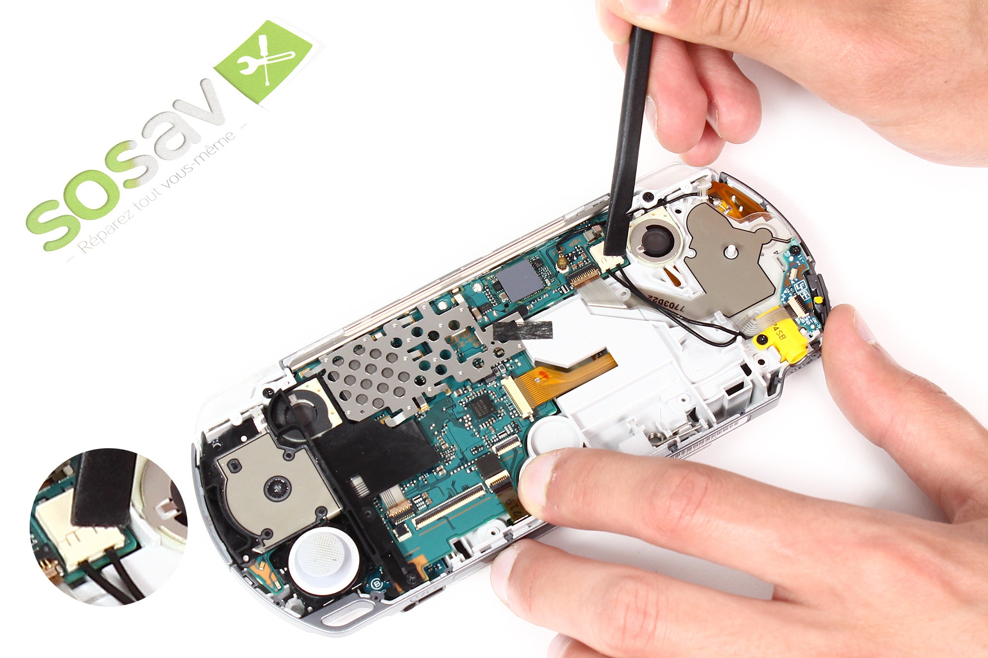

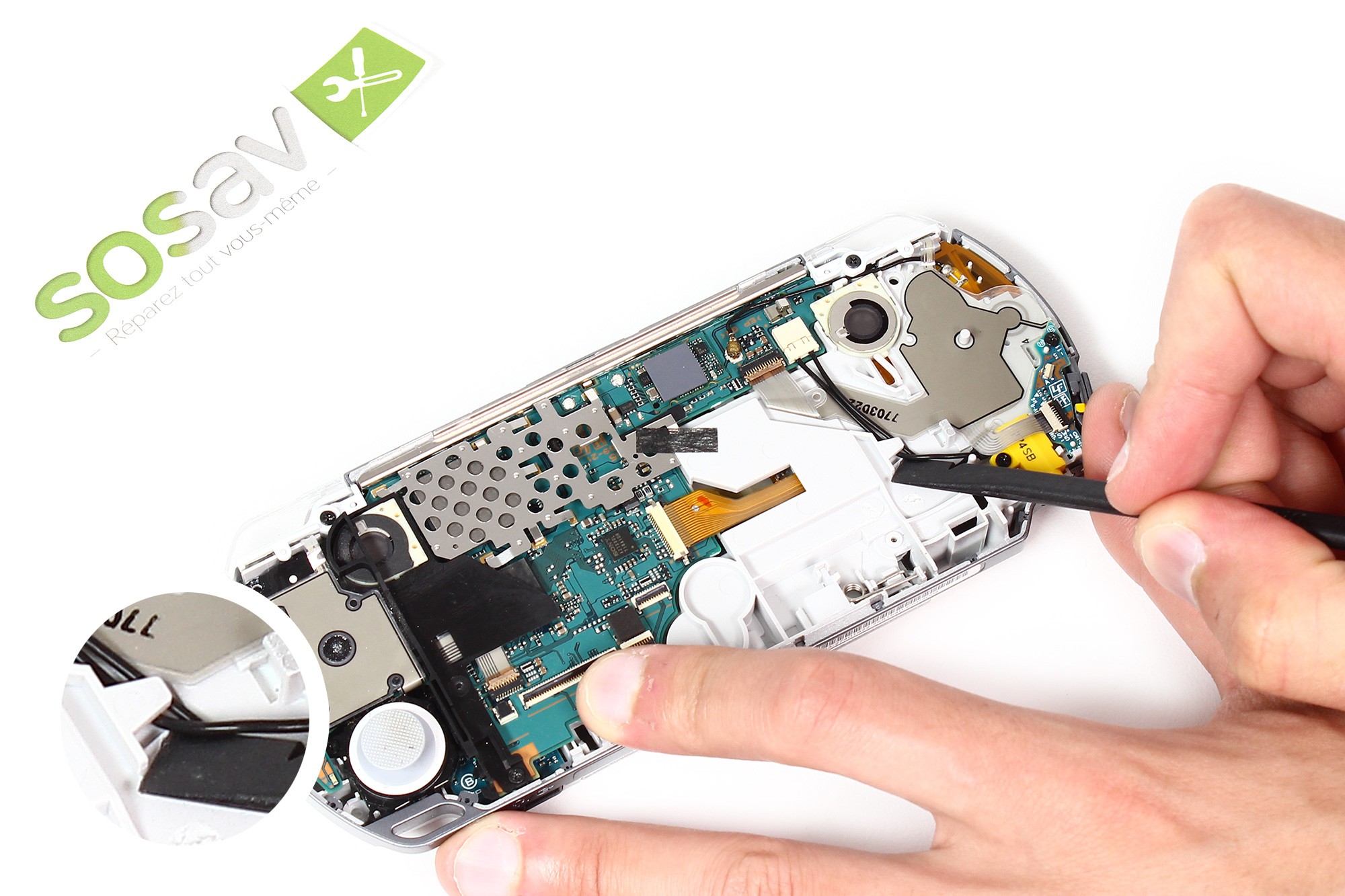

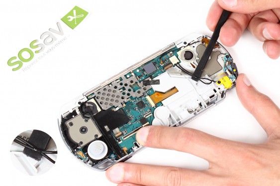

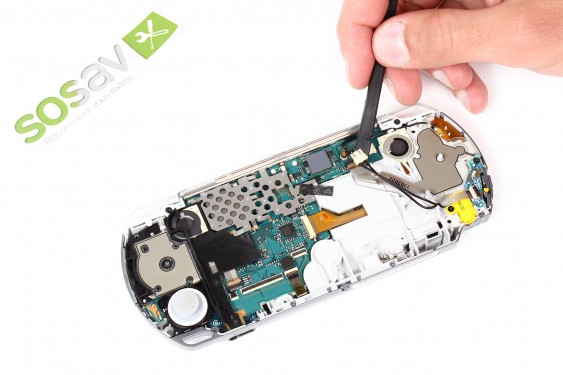

Utilisez une spatule en nylon afin d’extraire le câble du connecteur d’alimentation de son logement.

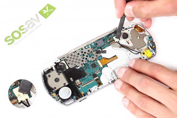

Toujours à l’aide d’une spatule en nylon, déconnectez très délicatement le connecteur d’alimentation de la carte mère.

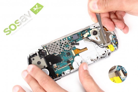

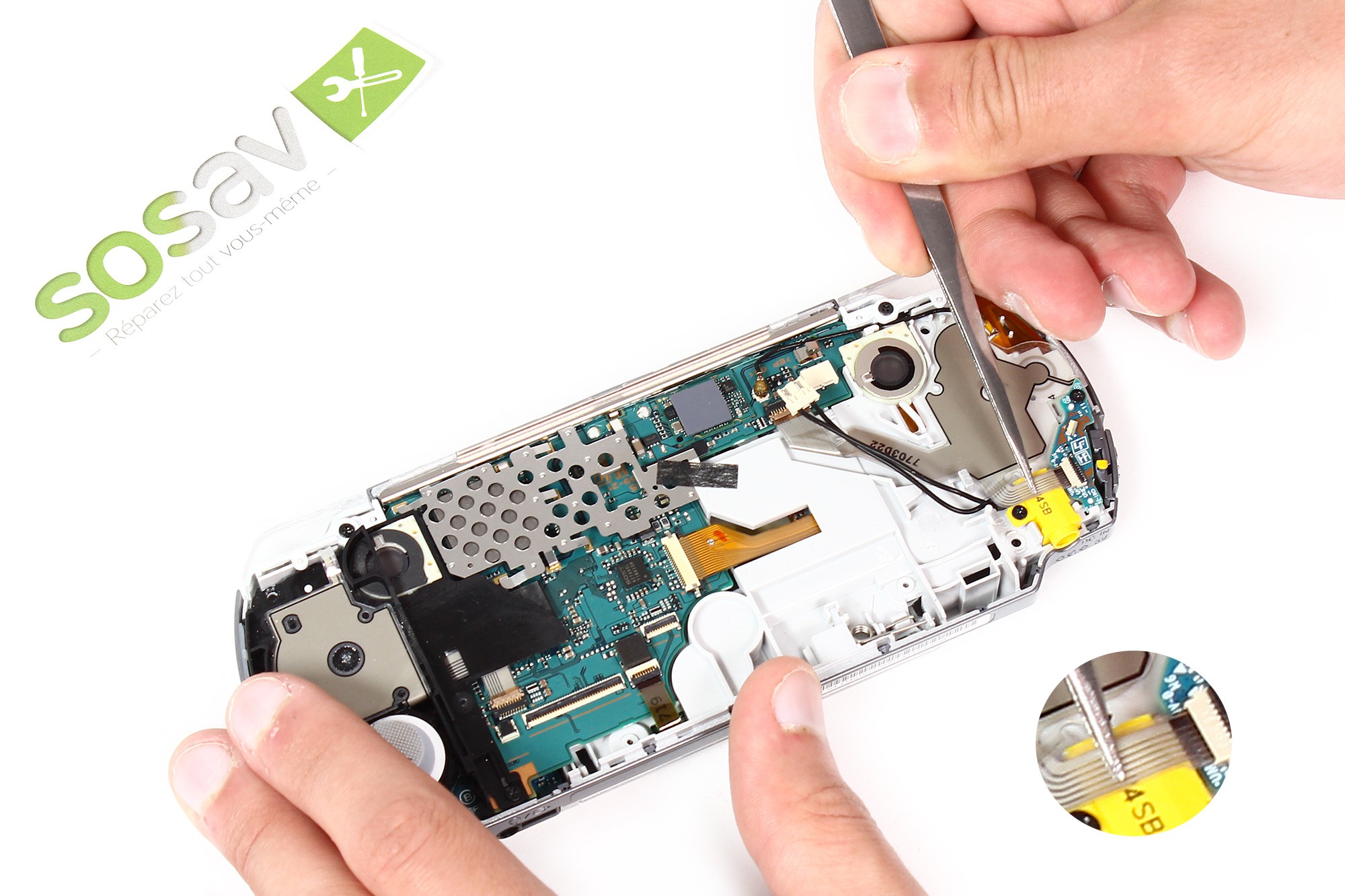

Utilisez une spatule en nylon afin de déverrouiller la nappe de la carte power.
A l’aide d’une pince, procédez délicatement au retrait de la nappe de la carte power

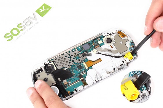

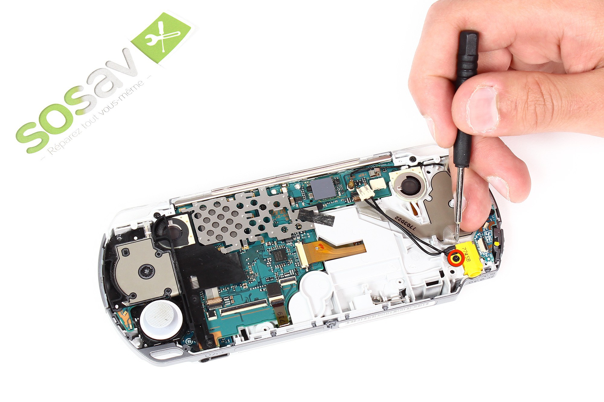

Utilisez un tournevis cruciforme afin de dévisser la vis noire maintenant en place le connecteur d’alimentation.

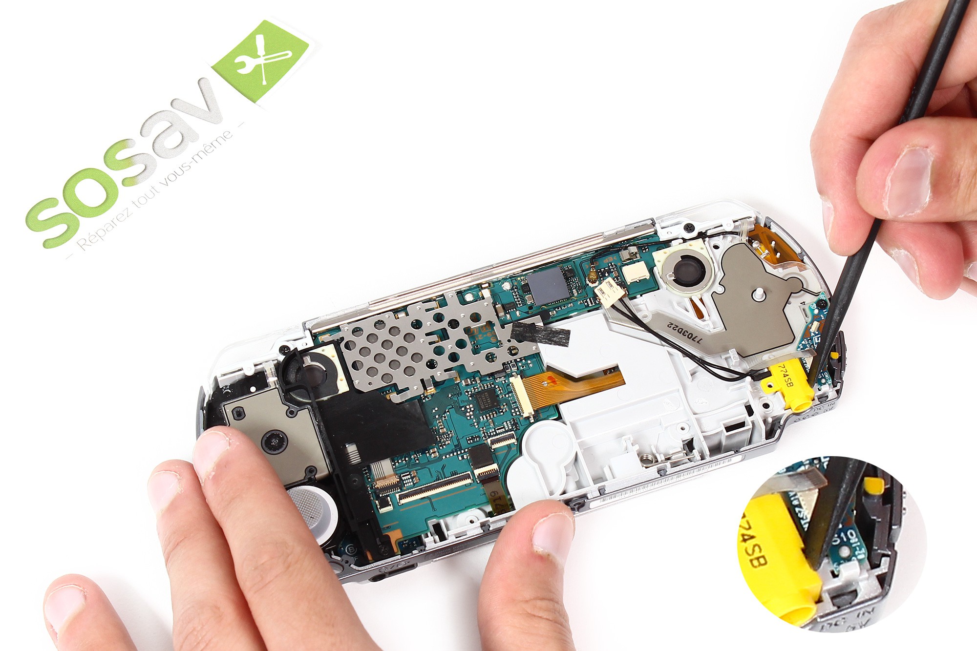

A l’aide d’une spatule en nylon, faites délicatement levier afin de soulever légèrement la prise d'alimentation.
Etape 24

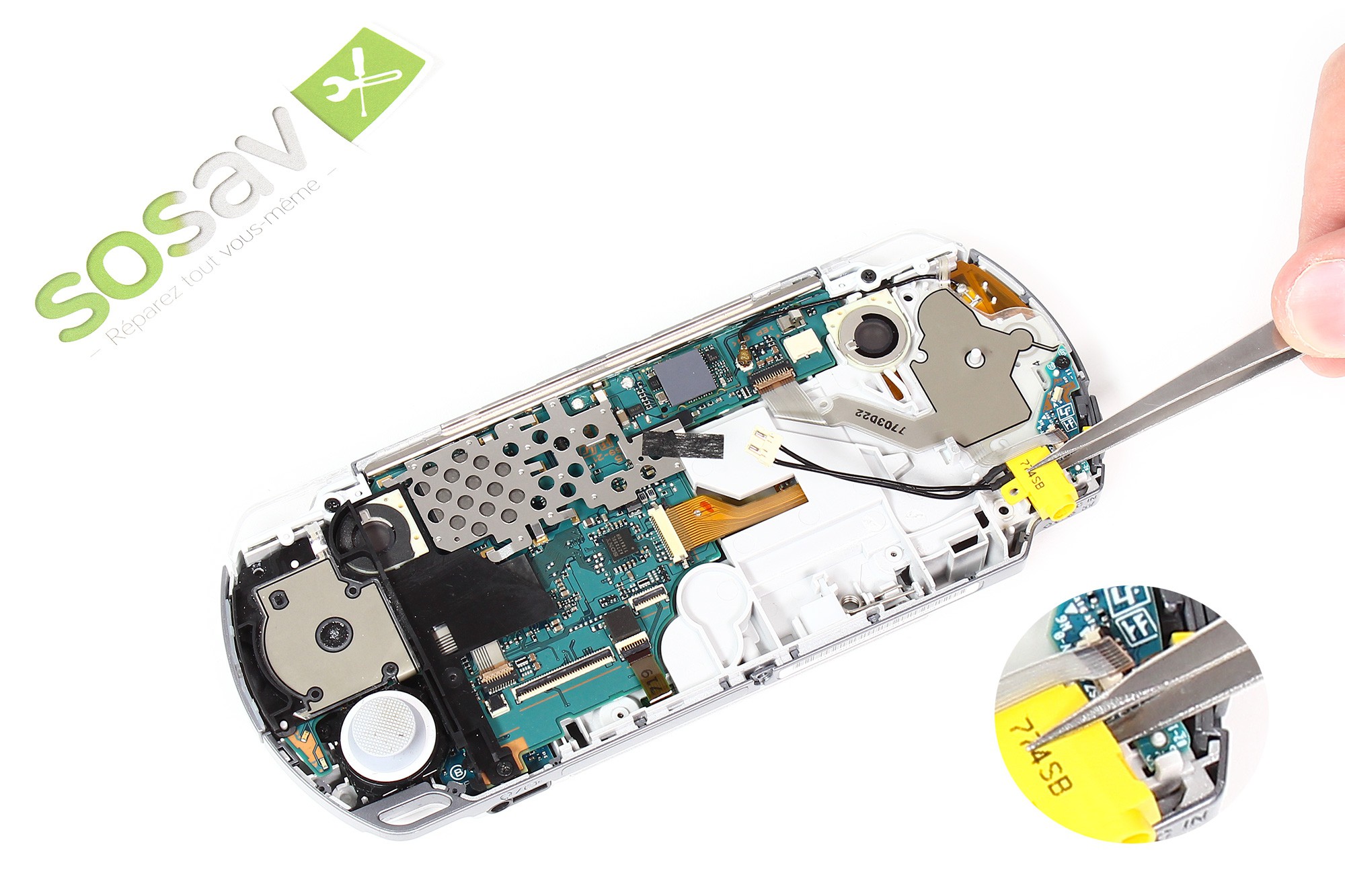

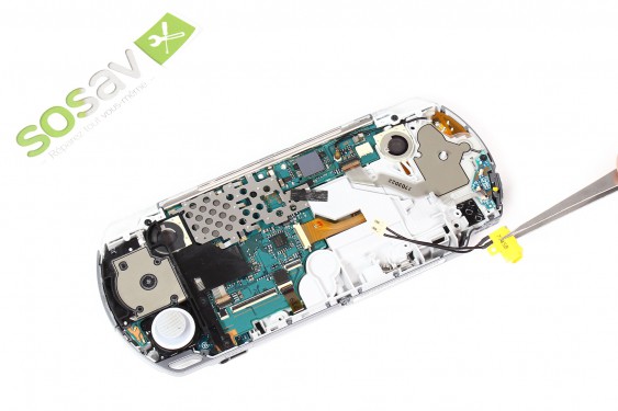

Saisissez ensuite le connecteur d’alimentation à l’aide d’une pince puis procédez à son retrait.
Etape 25

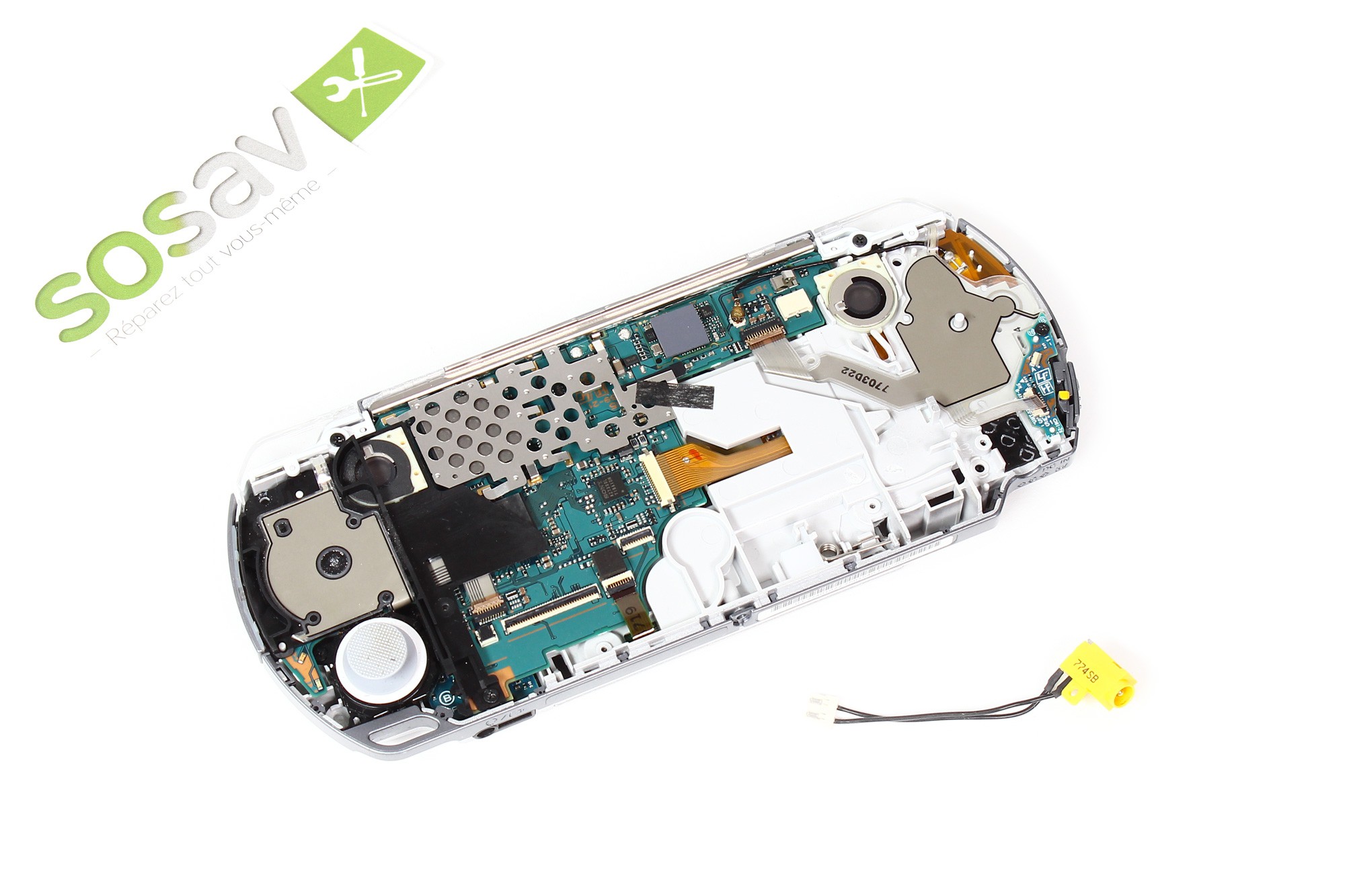

Le connecteur d’alimentation de votre PSP-2000 est désormais démonté.
Remplacez-le par une pièce neuve si cela est nécessaire.
