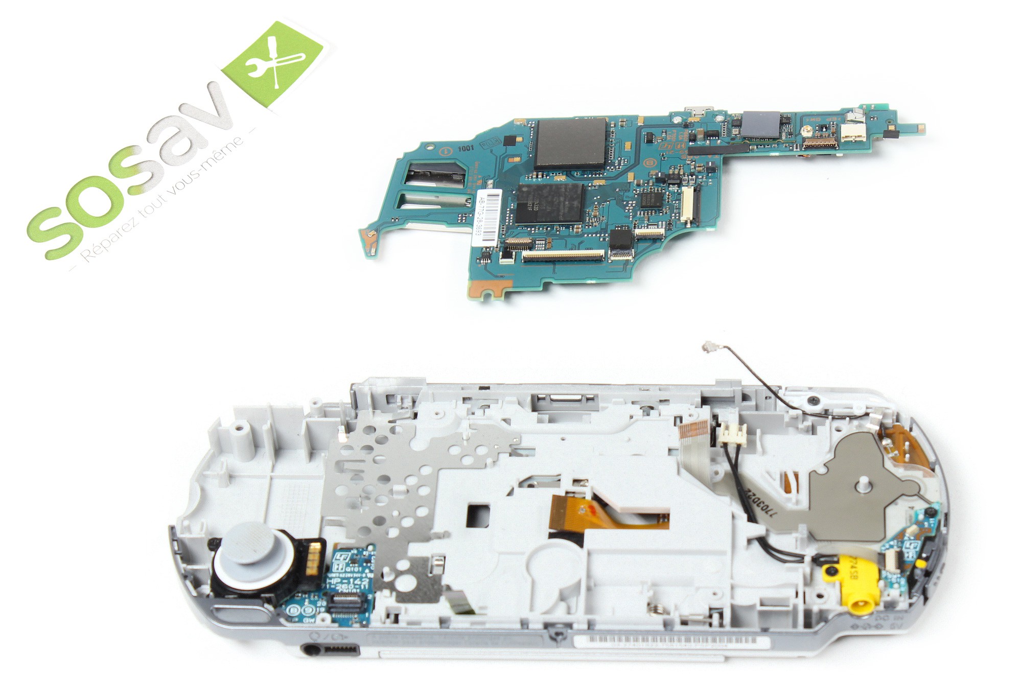

Saisissez la carte mère par les bords puis procédez délicatement à son retrait, sans forcer.
Note : Aucune force n'est nécessaire. Si vous sentez une résistance, vérifiez bien de n'avoir oublié aucune vis, ou aucune déconnexion de nappe.
Etape 38
La carte mère de votre PSP-2000 est désormais démontée.
Remplacez-la par une pièce neuve si cela est nécessaire.
Pour remonter votre PSP 2000 suivez ce guide en sens inverse.
