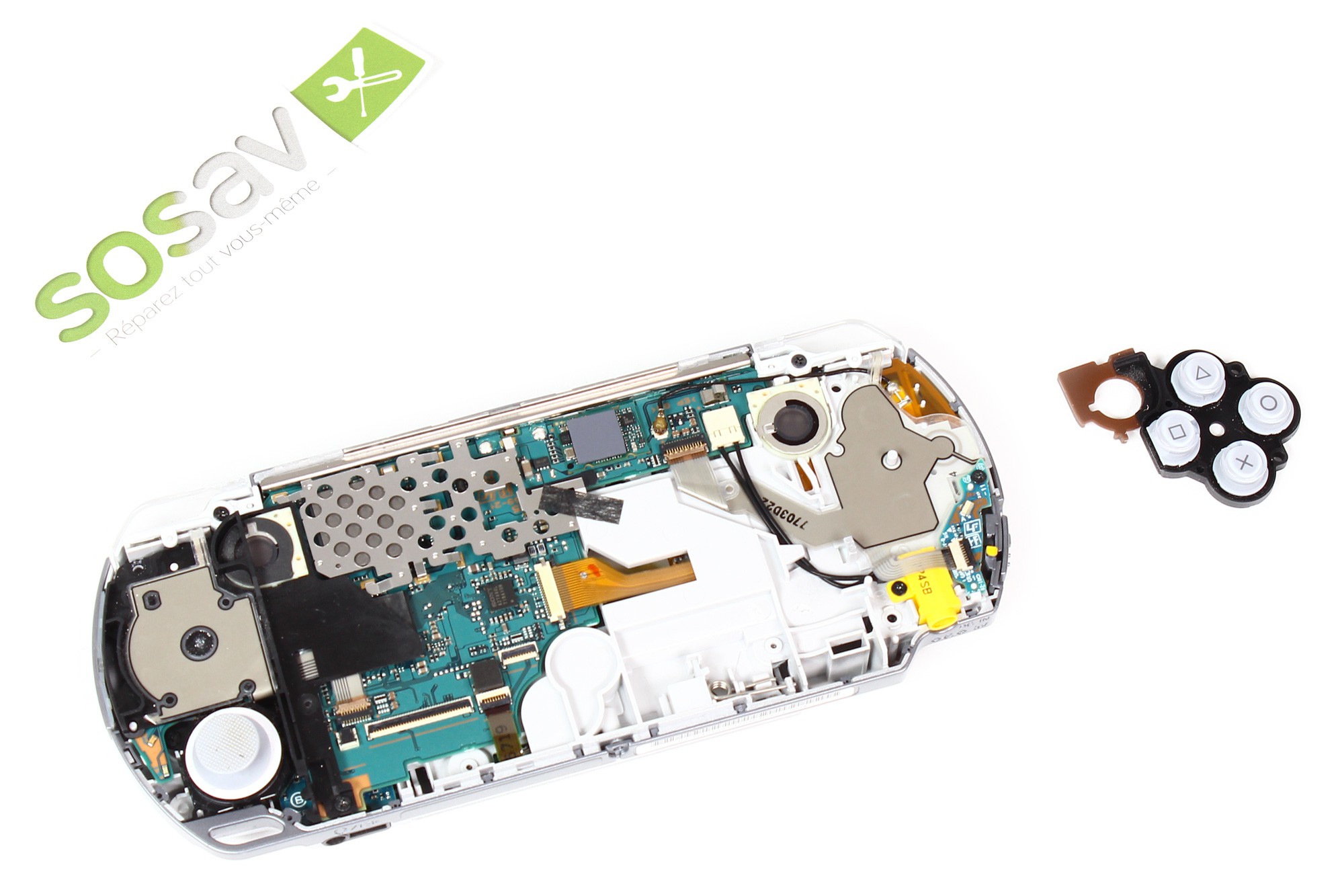

Utilisez une pince afin de saisir et ôter délicatement les boutons droits (boutons d'action) de la PSP 2000.
Les boutons d'action de votre PSP-2000 sont désormais démontés.
Remplacez-les par une pièce neuve si cela est nécessaire.
