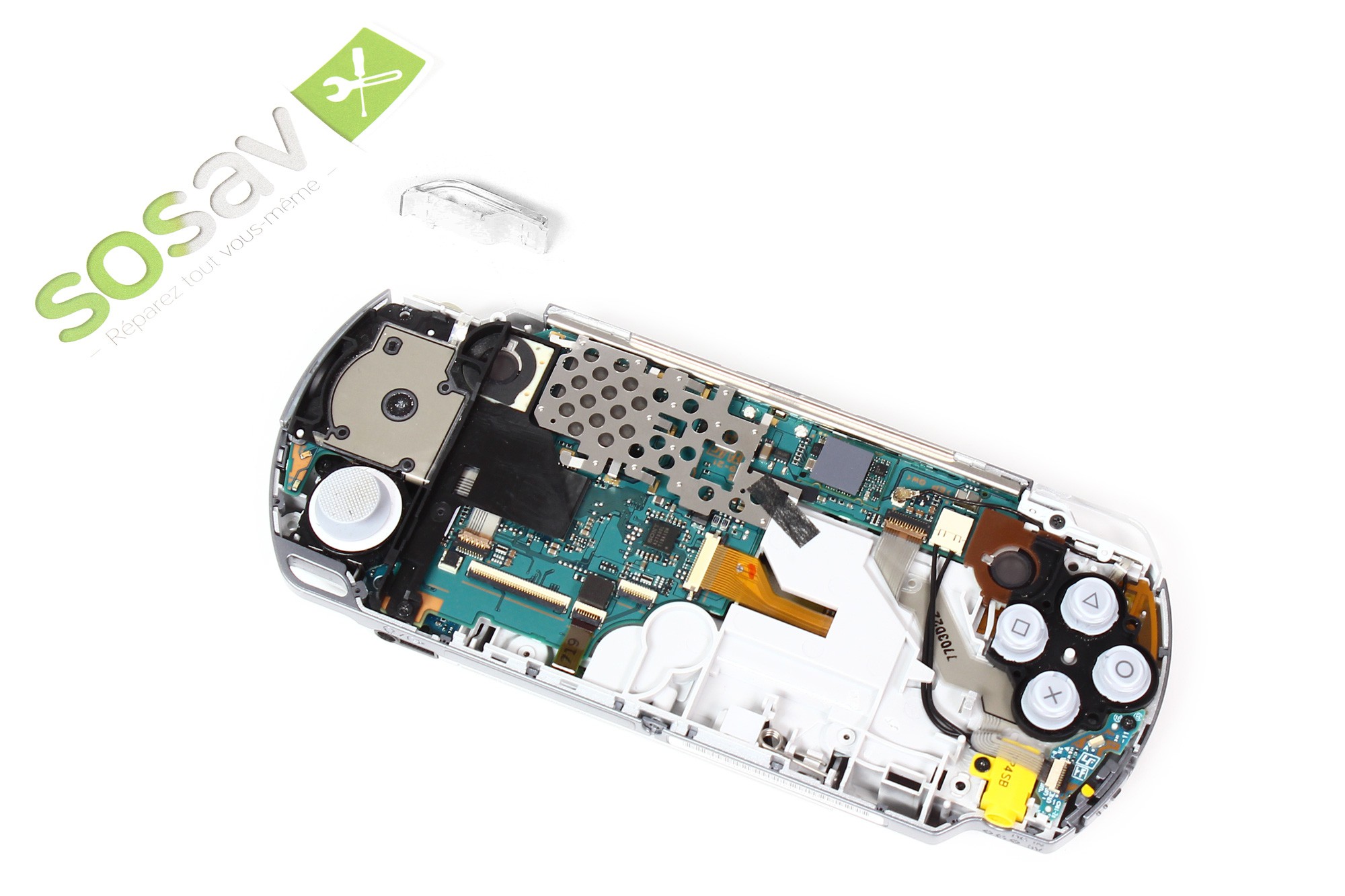

Reprenez le tournevis cruciforme pour dévisser la vis entourée en rouge.
Celle-ci maintient le bouton L à la coque de votre PSP 2000.
Réutilisez ensuite la pince afin de retirer l’élément plastique de maintien de la gâchette gauche (L) .
Toujours à l’aide d’une pince, retirez la gâchette gauche (L) de la console.
La gâchette gauche (bouton L) de votre PSP-2000 est désormais démontée.
