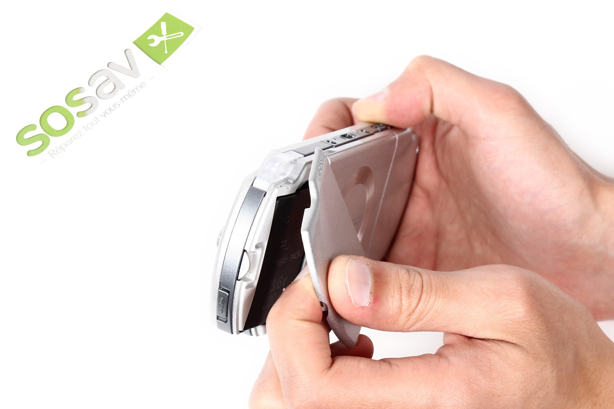

Appuyez sur le bouton d’ouverture du capot de la batterie, puis ouvrez-le.
Vous pouvez ensuite saisir le capot de la batterie afin de l'ôter totalement.
Saisissez désormais le capot de la batterie, puis ôtez-le délicatement.

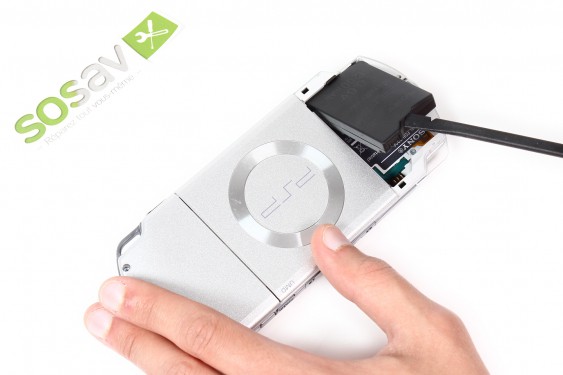

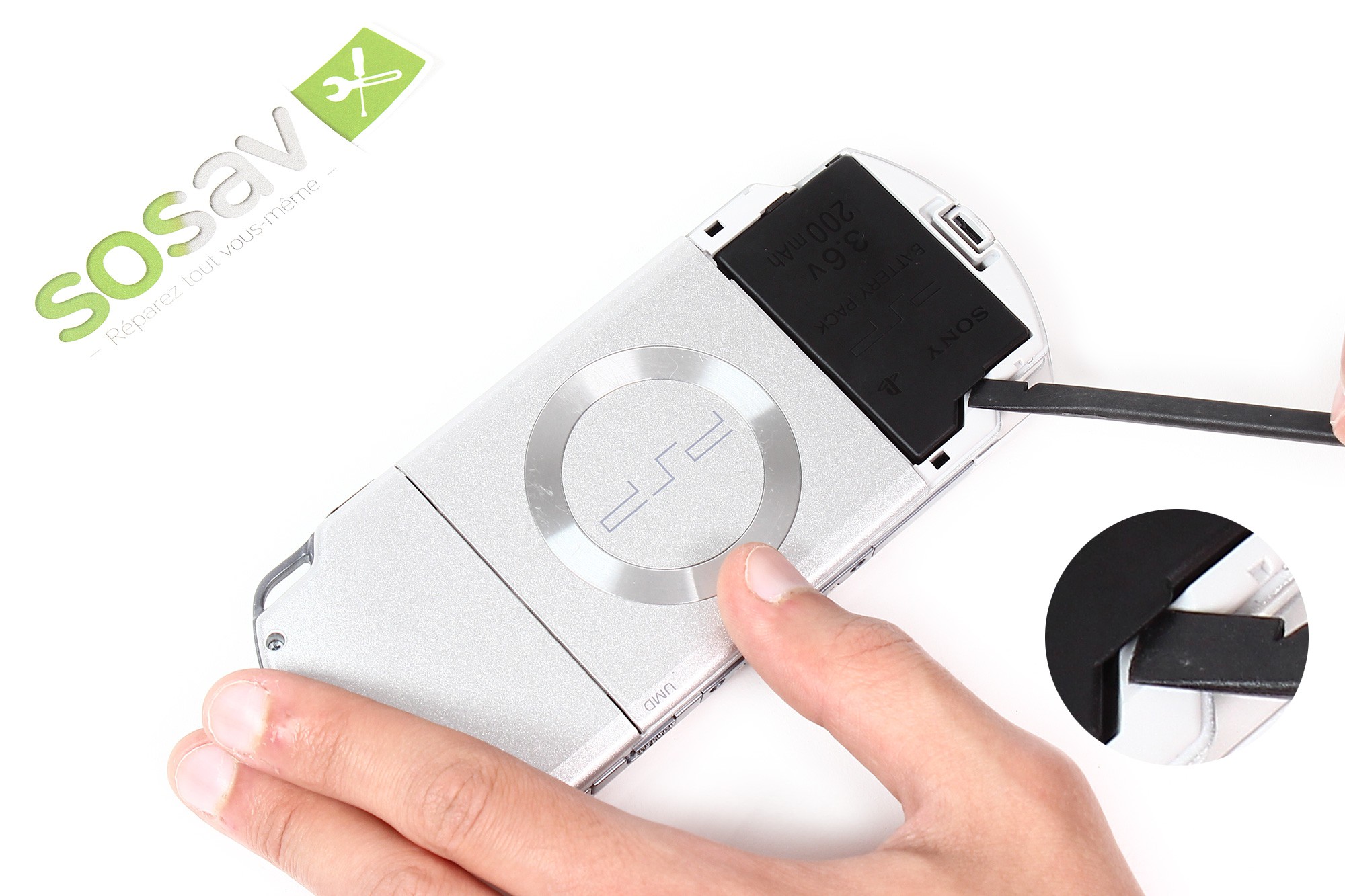

Insérez une spatule en nylon dans l’interstice haut de la batterie de la PSP-2000 puis faites levier afin de la soulever.
Saisissez ensuite la batterie puis procédez à son retrait.

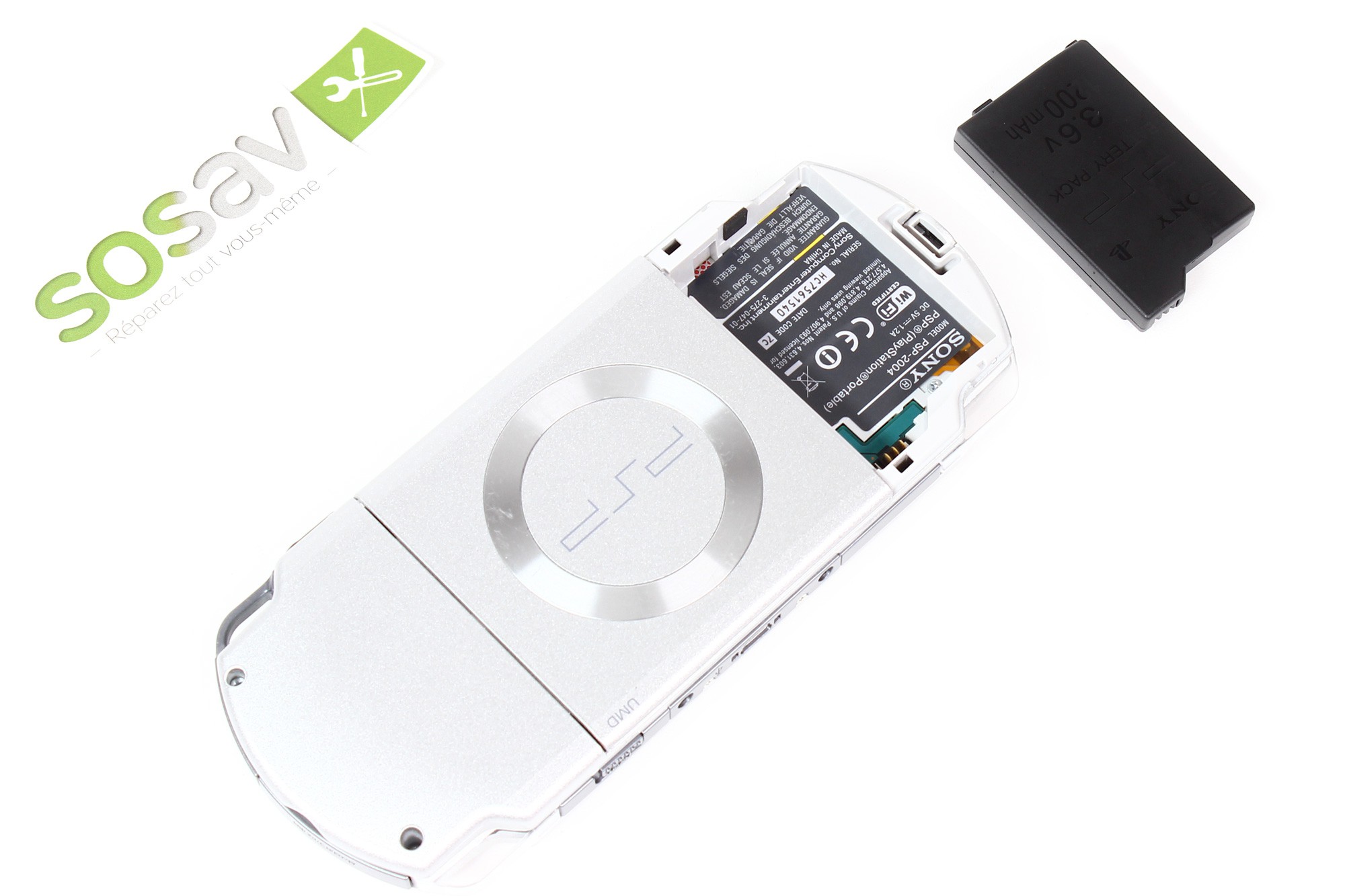

La batterie de votre PSP-2000 est désormais démontée.
Remplacez-la par une batterie neuve si cela est nécessaire.
