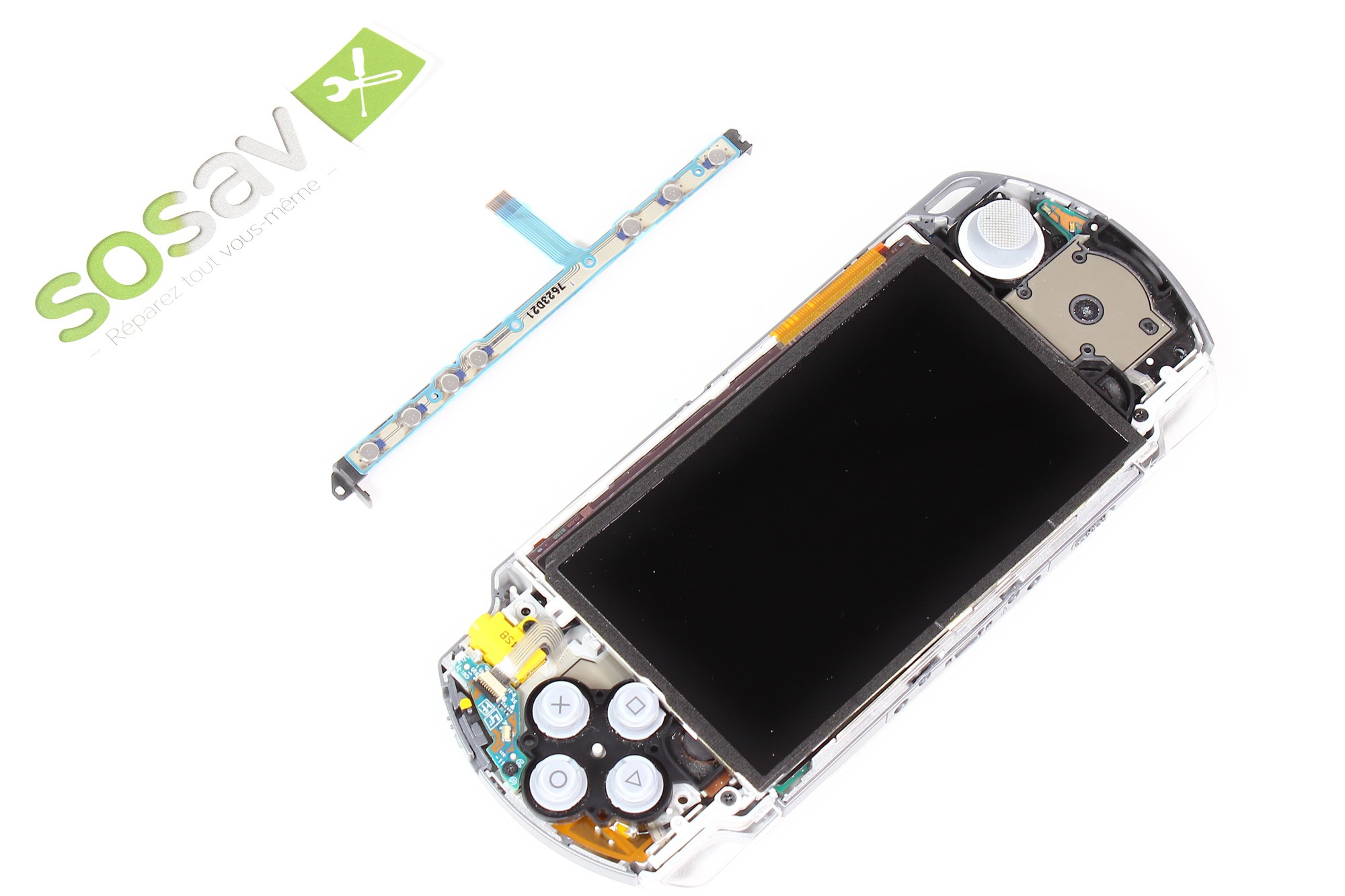

A l'aide d'une spatule en nylon, déclipsez délicatement le côté droit de la barre START.
Répétez la même opération du côté gauche afin de déclipser totalement la barre START.
Faites ensuite délicatement levier afin de basculer la barre START à 90°.
N'essayez pas d'enlever à cet instant la barre START. Celle-ci est encore retenue à la carte mère par sa nappe de connexion.
Reprenez la spatule en nylon et faites très délicatement levier au niveau de la partie supérieure de l’écran LCD afin de le lever.
Note : Soyez très délicat lors de cette opération afin de ne pas briser ou endommager l’écran.
Saisissez l’écran LCD afin de le maintenir droit.
Tout en maintenant l’écran droit, utilisez une spatule en nylon afin de déverrouiller la nappe de la barre START de son connecteur.
Replacez ensuite délicatement l'écran LCD.
Vous pouvez ensuite saisir la barre START, puis la retirer délicatement.
La barre des boutons START de votre PSP-2000 est désormais démontée.
