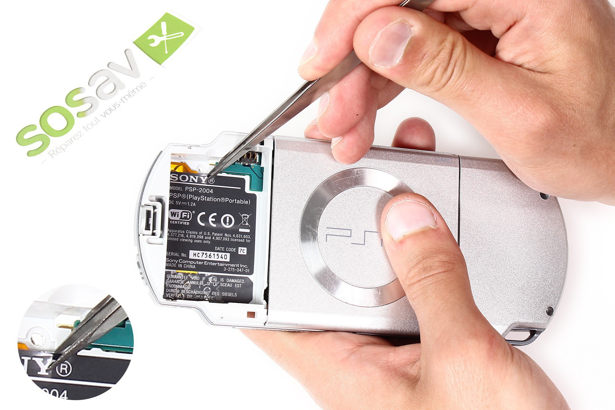

La suite de ce guide nécessite d'enlever l'autocollant de garantie de votre PSP 2000. Cela signifie que la garantie de votre PSP 2000 sera probablement annulée par Sony à partir de cette étape.
A l’aide d’une pince, décollez délicatement l’étiquette de garantie située sur la partie inférieur du logement de la batterie de la PSP 2000.

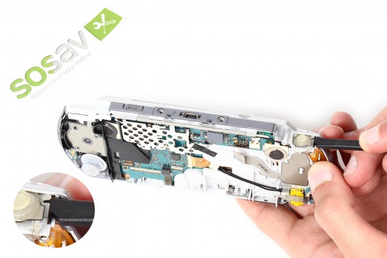

A l'aide d'une spatule en nylon, faites délicatement levier afin de dévérouiller le connecteur FPC de la nappe R.

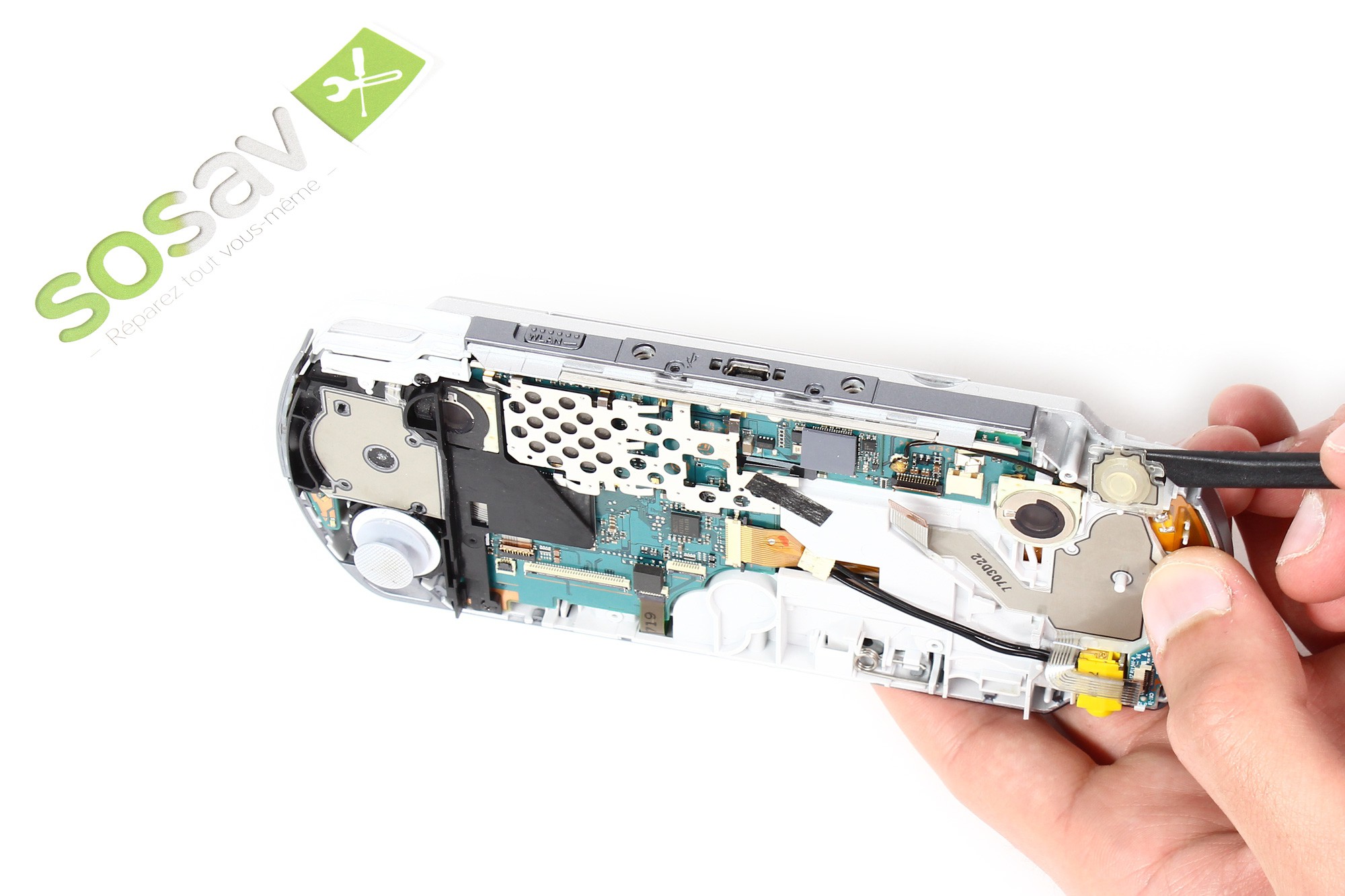

Toujours avec la spatule en nylon, sortez délicatement la nappe R de son connecteur.

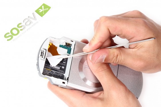

Insérez désormais une spatule en nylon entre la partie supérieure de la nappe R (bouton poussoir du bouton R) et la coque de la PSP 2000.
Faites ensuite délicatement levier afin de décoller cette nappe.

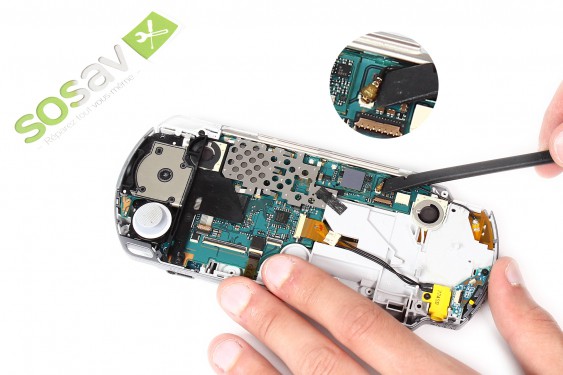

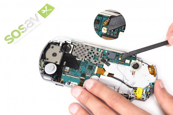

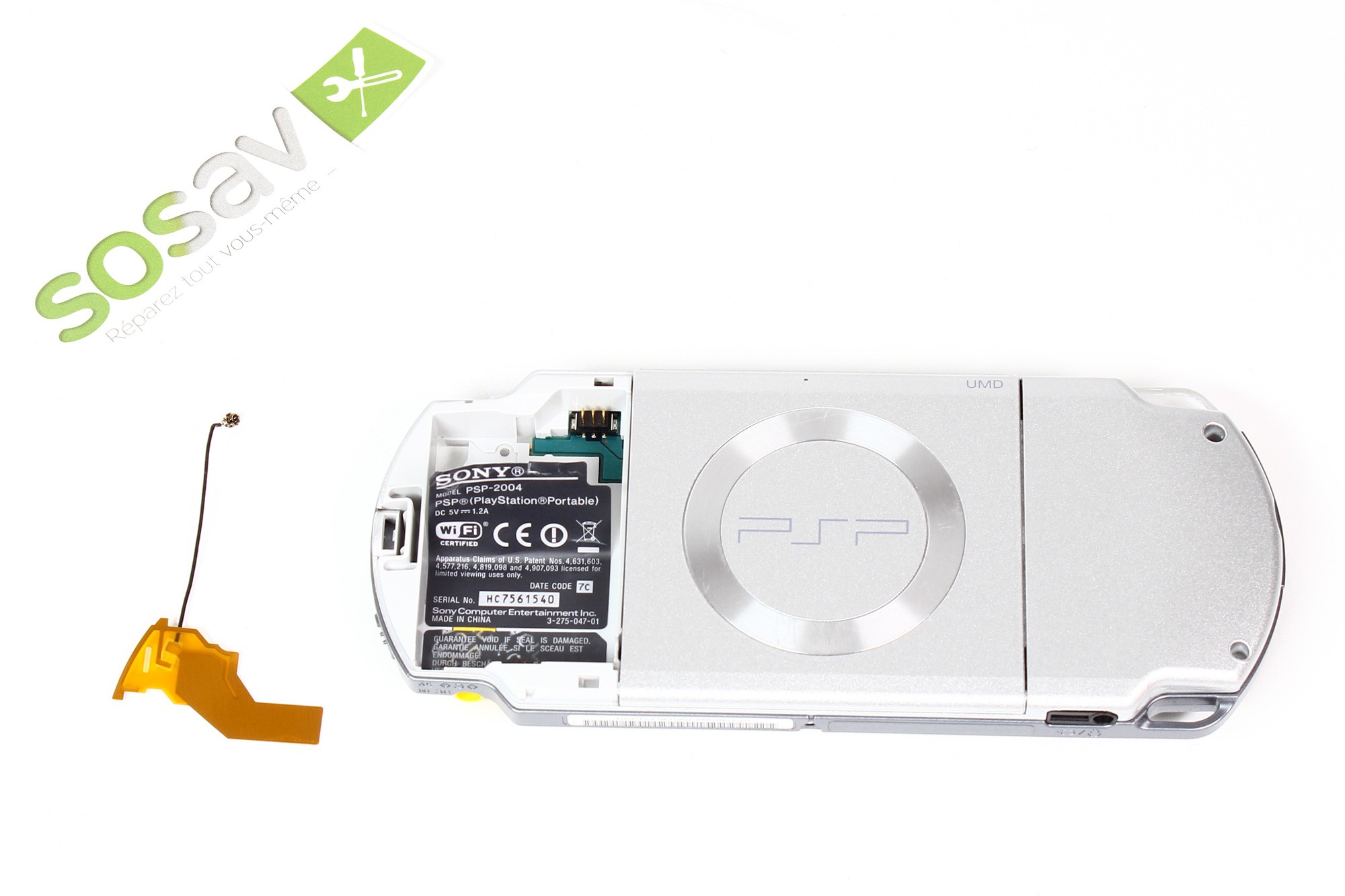

Déconnectez délicatement le connecteur de l’antenne WiFi en utilisant la spatule.
Etape 26
Retournez désormais votre PSP 2000 afin d'avoir l'emplacement pour batterie face à vous.

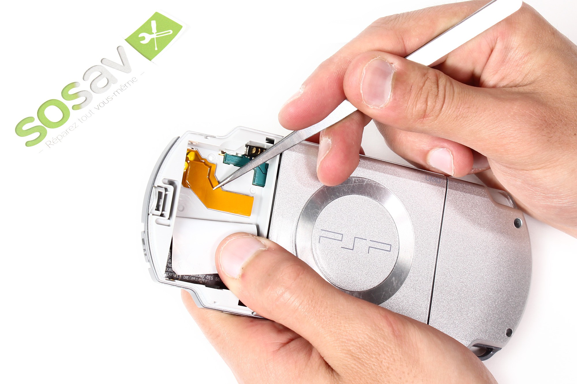

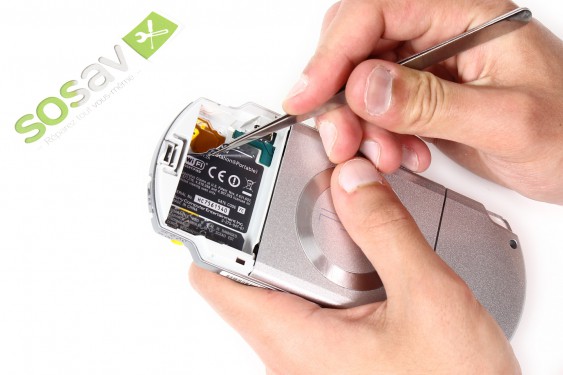

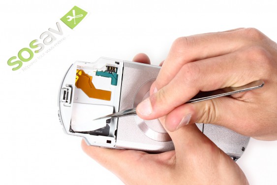

Avec la pince, décollez délicatement l’étiquette -Sony- jusque à ce que l’antenne WiFi soit entièrement visible.
Note : L'antenne WiFi est simple à distinguer de par sa couleur marron/orange foncé et du petit fil noir soudé à cette dernière.
Etape 27

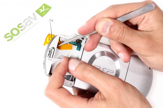

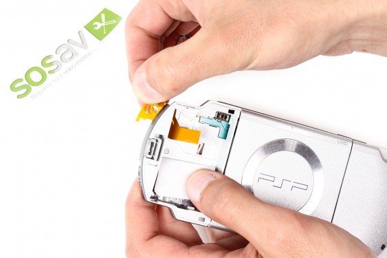

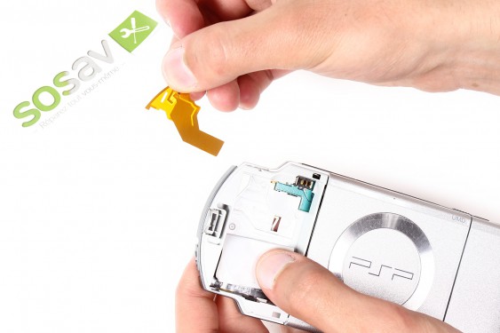

Vous pouvez désormais utilisez une pince afin de décoller puis ôter l'antenne WiFi.
Etape 28
L’antenne WiFI de votre PSP-2000 est désormais démontée.
Remplacez la par une pièce neuve si cela est nécessaire.
Pour remonter votre PSP 2000 suivez ce guide en sens inverse.
