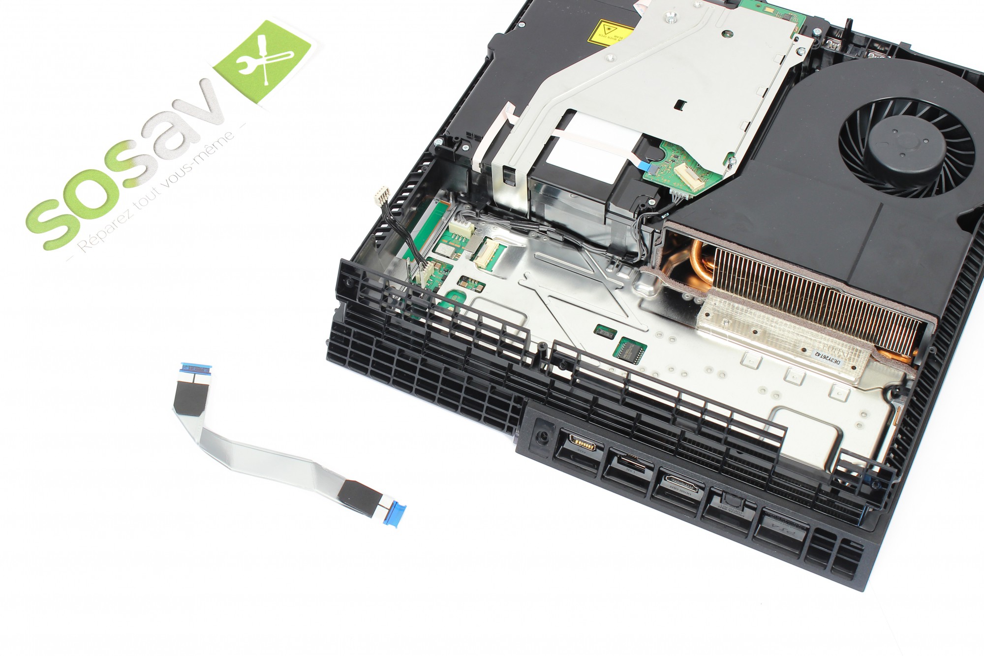

La nappe de liaison du lecteur Blu-Ray est verrouillée dans son connecteur.
Pour la déverrouiller, comme indiqué sur la photo, appuyez légèrement sur l'élément métallique du connecteur.
Tout en restant appuyé sur l'élément métallique, tirez légèrement sur la nappe pour la sortir de son logement.
Répétez la même opération pour l'autre côté de la nappe, situé sur la carte mère.
Vous pouvez ensuite ôter totalement la nappe de liaison du lecteur Blu-ray de votre PS4.
La nappe de liaison du lecteur Blu-ray de votre PlayStation est désormais démontée.
Procédez à son remplacement par une pièce neuve si nécessaire.
