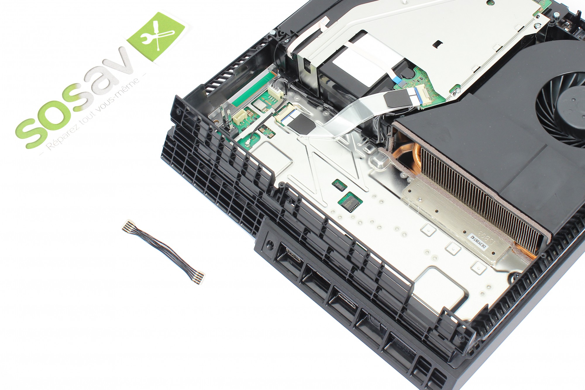

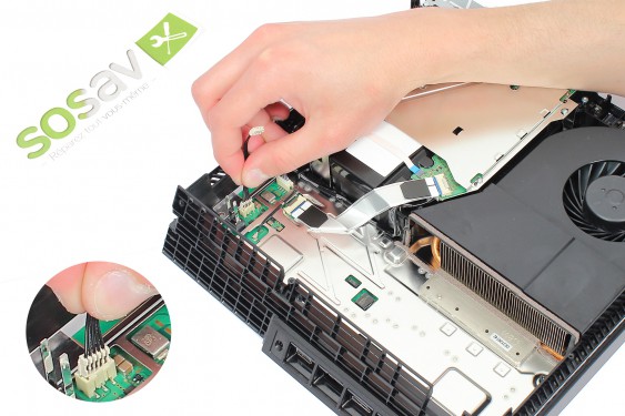

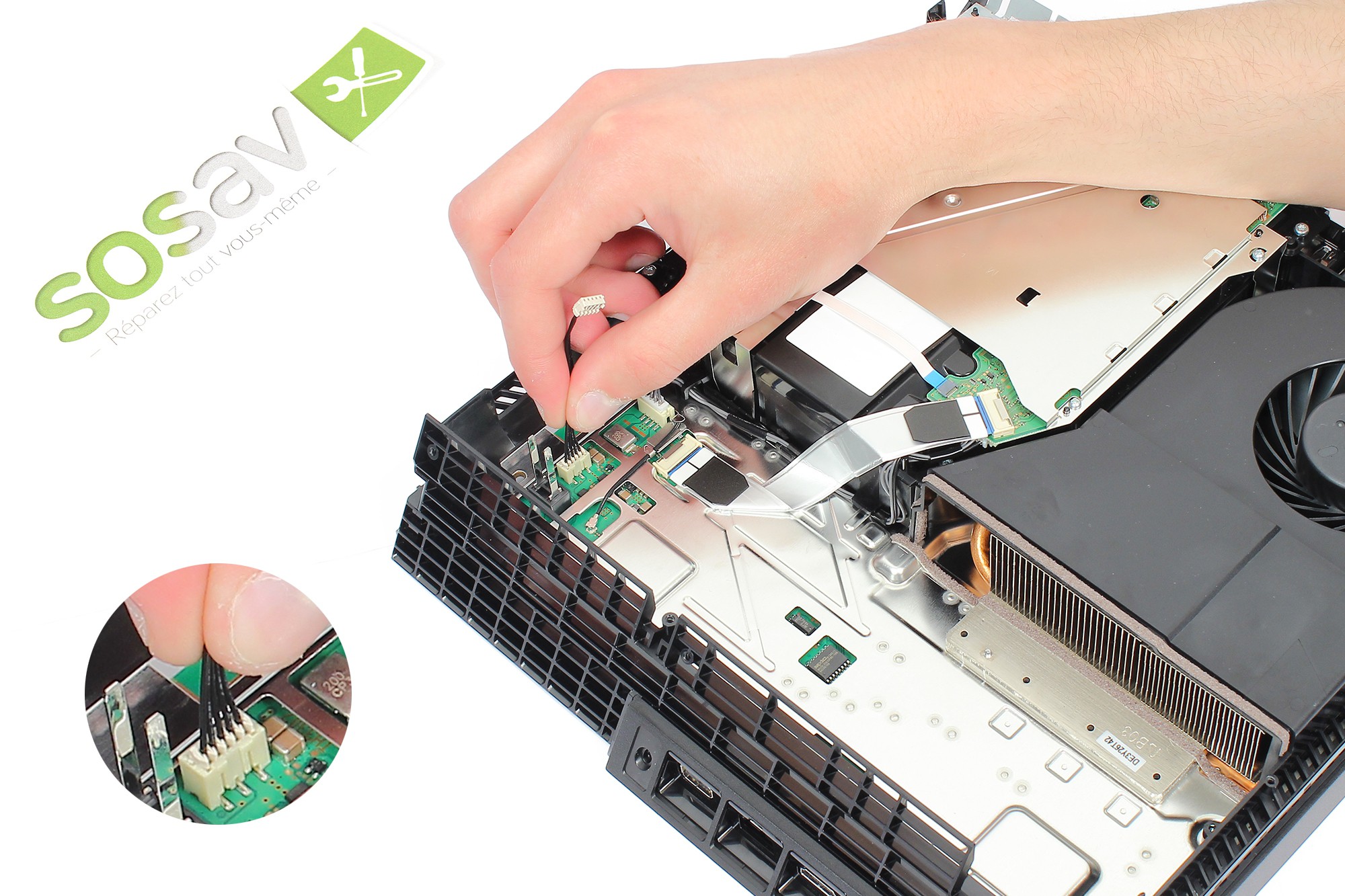

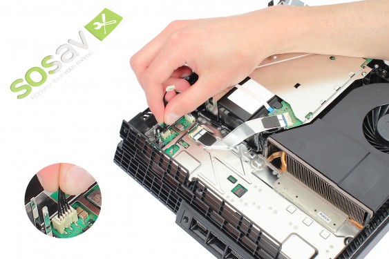

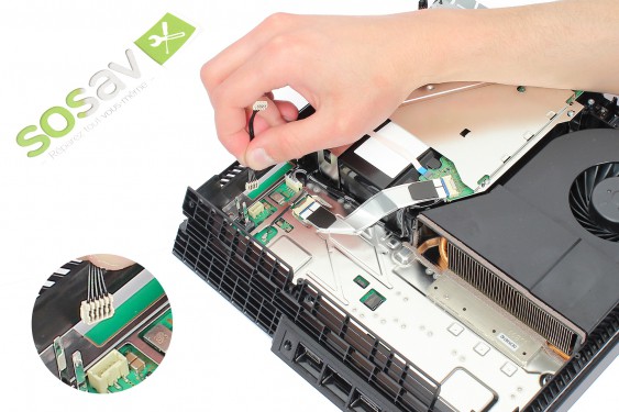

Déconnectez ensuite délicatement la nappe de liaison du bloc d'alimentation.
Saisissez la nappe de liaison du bloc d'alimentation puis déconnectez-la délicatement.
Déposez ensuite la nappe de liaison du bloc d'alimentation.
La nappe de liaison du bloc d'alimentation de votre PS4 est désormais démontée.
Procédez à son remplacement par une pièce neuve si nécessaire.
