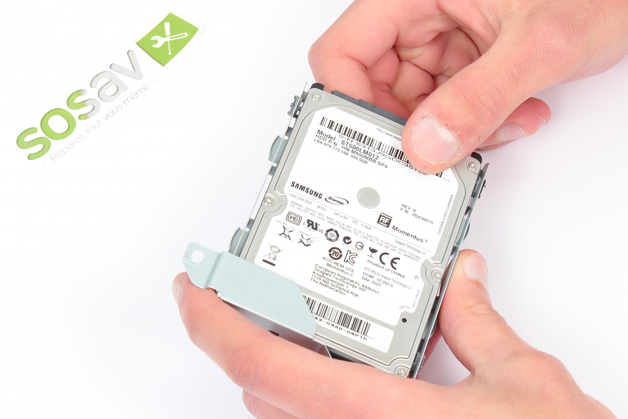

A l'aide d'un tournevis cruciforme, dévissez la vis maintenant le chariot du disque dur.

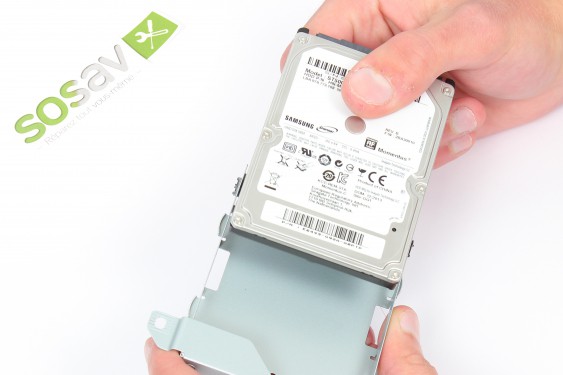

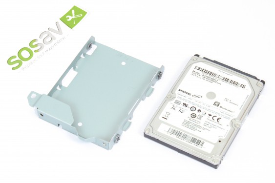

Procédez ensuite délicatement et manuellement au retrait du disque dur.
Le disque dur doit pouvoir "glisser" afin d'être extrait de son chariot.
Le disque dur de votre Playstation 4 est désormais démonté.

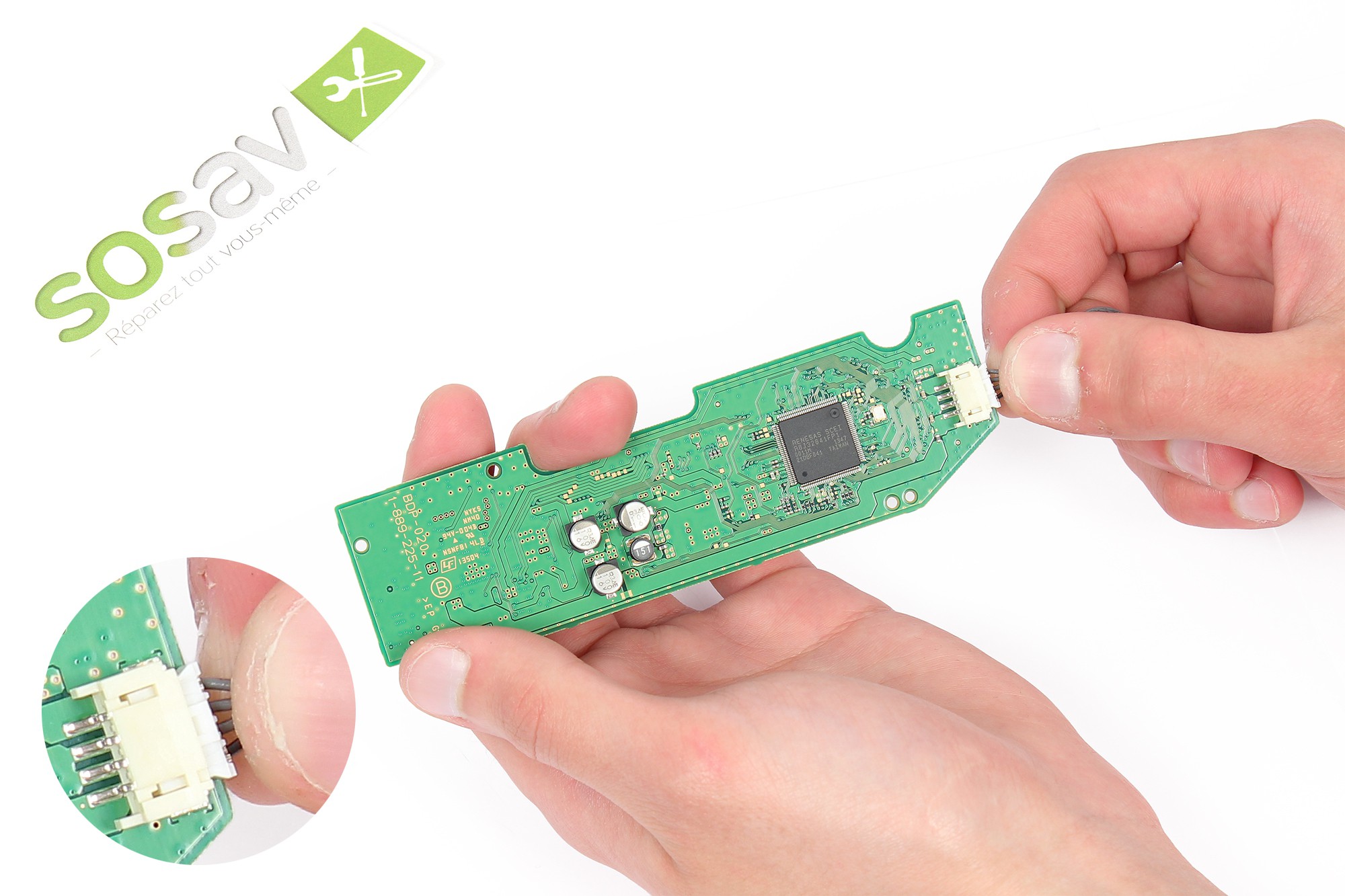

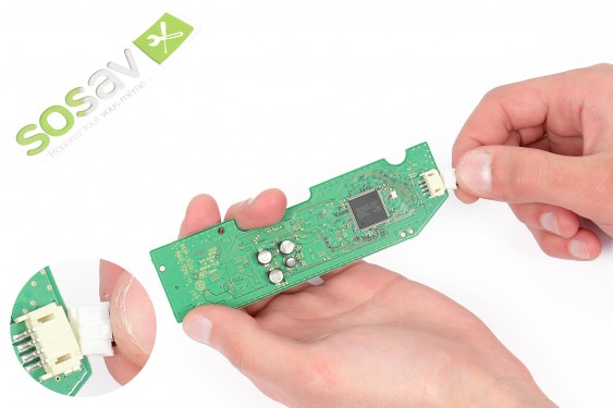

Débranchez ensuite délicatement la nappe d'alimentation du moteur du lecteur Blu-ray.
A l'aide d'un tournevis cruciforme, dévissez la vis maintenant la carte principale du lecteur Blu-ray en place.
Procédez ensuite délicatement au retrait de la carte principale du lecteur Blu-ray.
La carte principale du lecteur Bluray est désormais partiellement démontée.

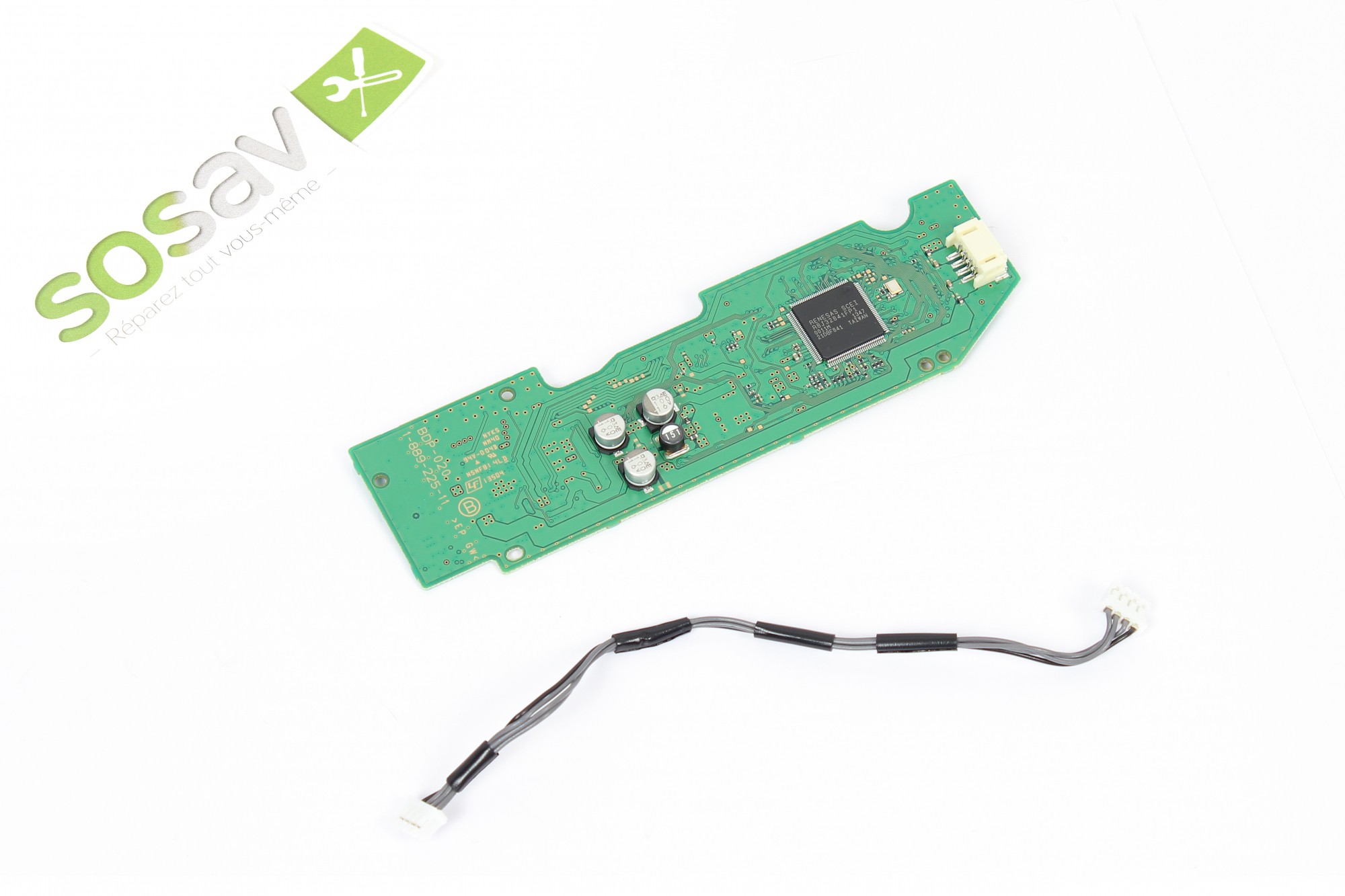

Procédez ensuite au retrait du câble d'alimentation du lecteur Blu-ray.
Etape 25
Le câble d'alimentation du lecteur Blu-ray de votre PlayStation 4 est désormais démonté.
Procédez à son remplacement par une pièce neuve si nécessaire.
