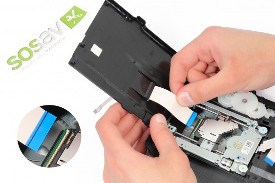

A l'aide d'une spatule en nylon, décollez puis retirez délicatement l'adhésif blanc maintenant en place la nappe de la lentille laser.
Soyez minutieux lors du décollement de cet adhésif afin de ne pas endommager ou déchirer la nappe de la lentille laser !

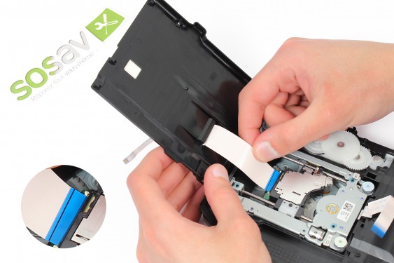

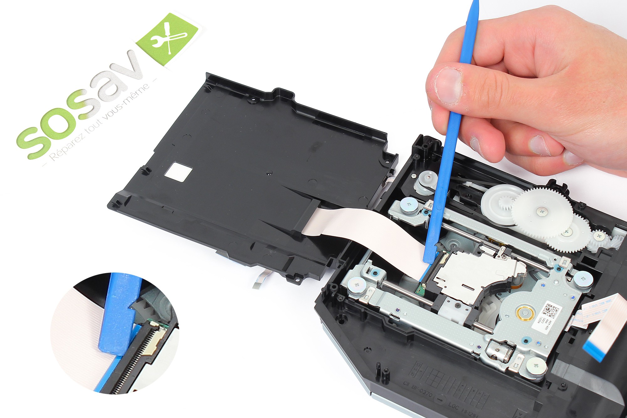

A l'aide d'une spatule en nylon, déverouillez le connecteur FPC maintenant en place la nappe de la lentille laser.
Procédez ensuite à son retrait.

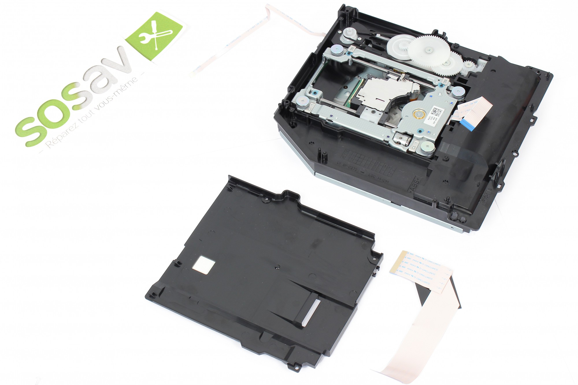

Etape 28
La nappe de la lentille laser ainsi que le capot supérieur sont désormais démontés.

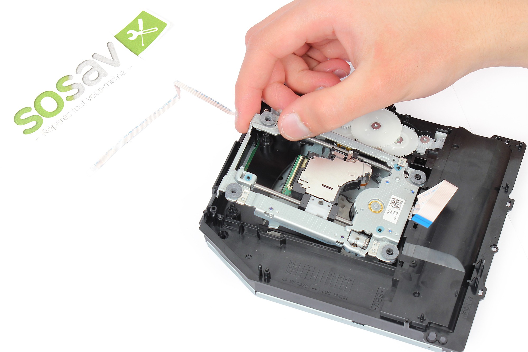

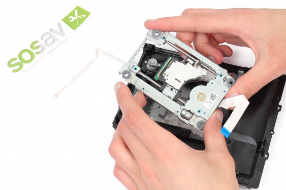

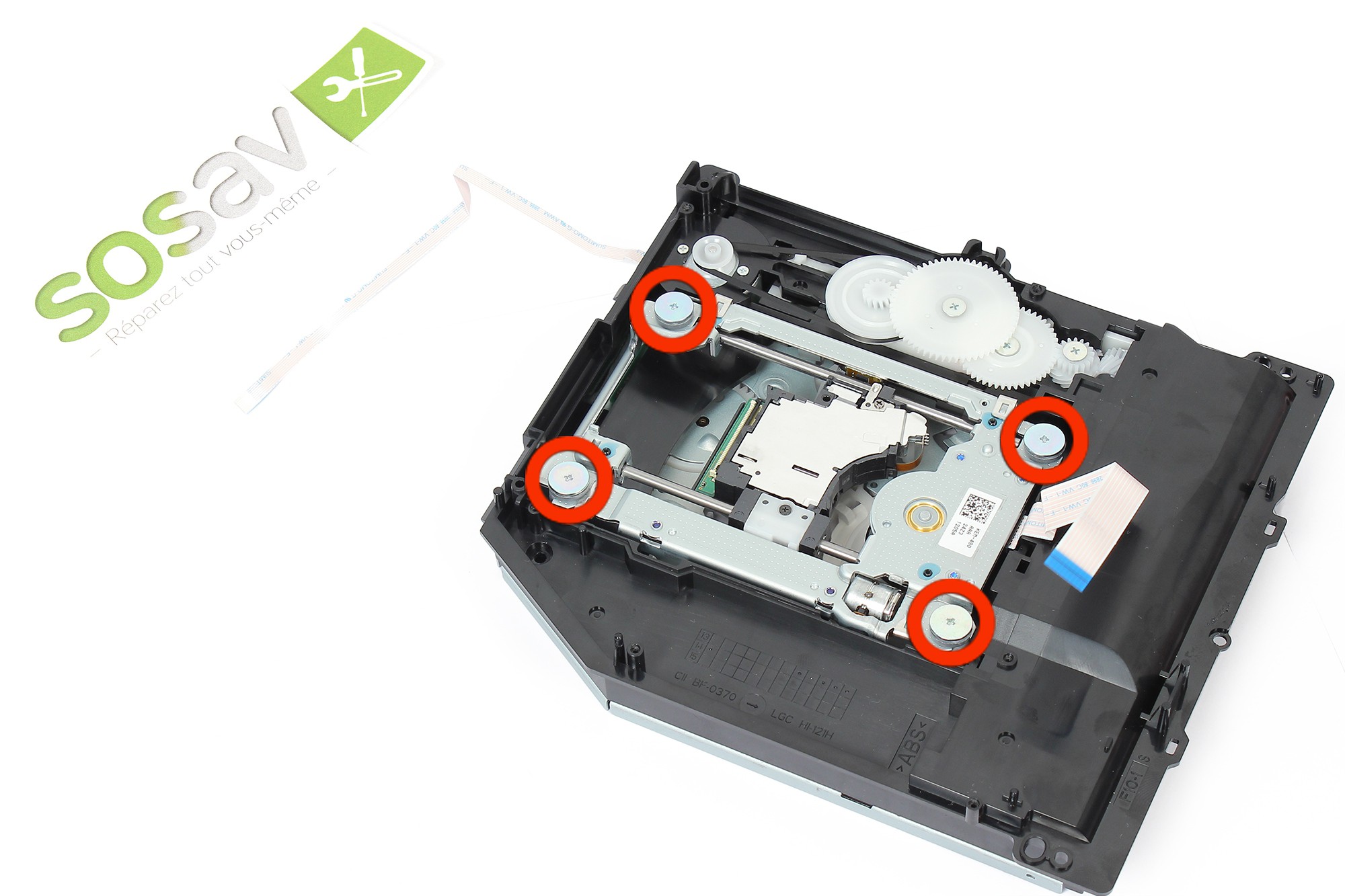

Le bloc optique principal est maintenu par 4 vis cruciformes.
Dévissez puis retirez ces vis à l'aide d'un tournevis cruciforme.
Etape 30

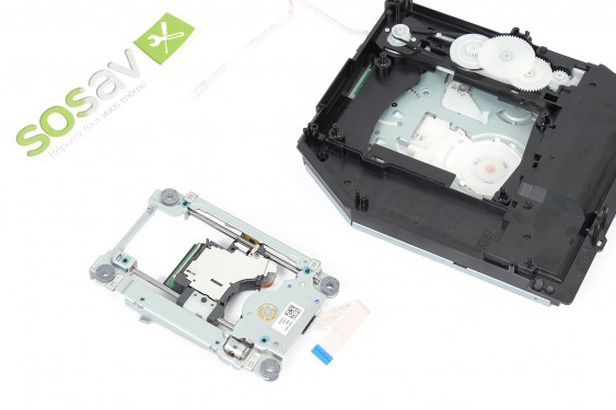

Procédez ensuite délicatement au retrait du bloc optique principal.
Etape 31

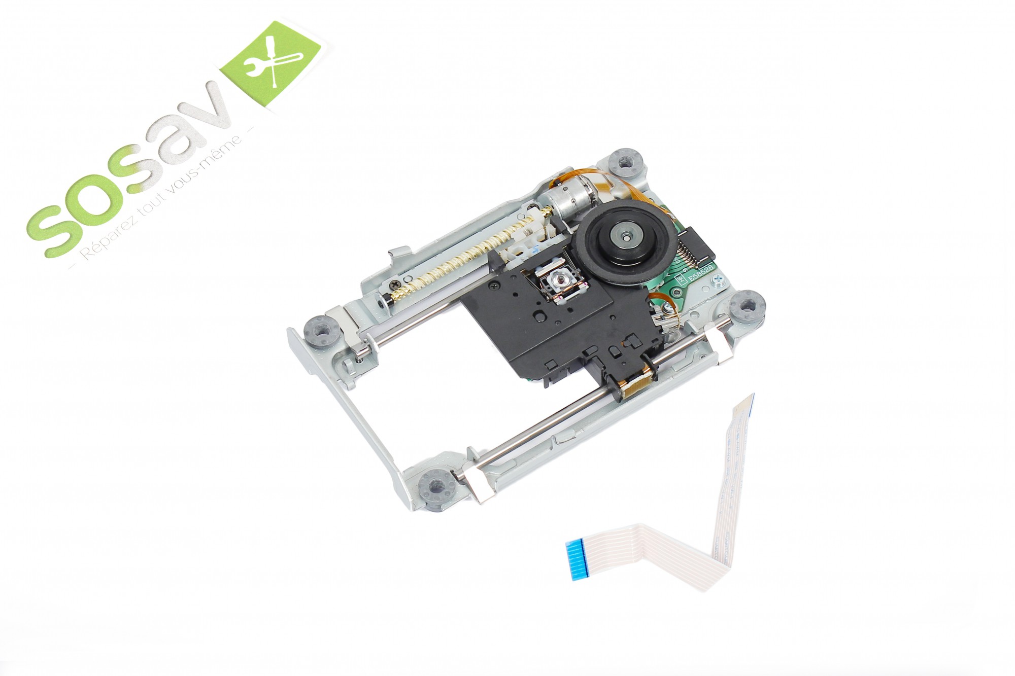

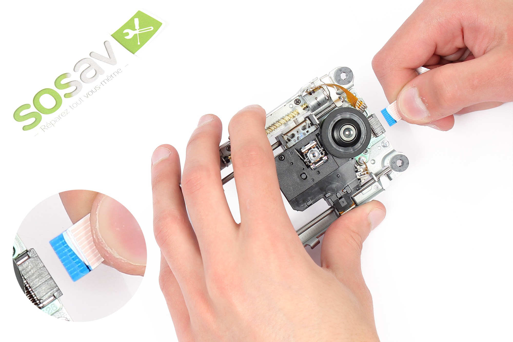

Déconnectez ensuite délicatement la nappe d'alimentation du moteur électrique du bloc optique de votre PS4
Etape 32
Le bloc optique de votre PlayStation 4 est désormais démonté.
Procédez à son remplacement par une pièce neuve si nécessaire.
