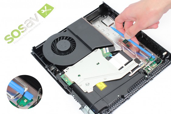

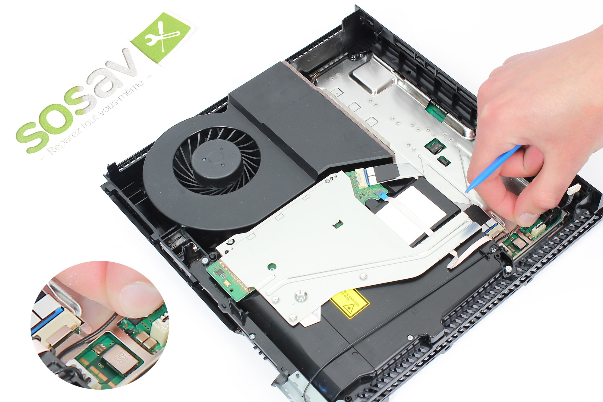

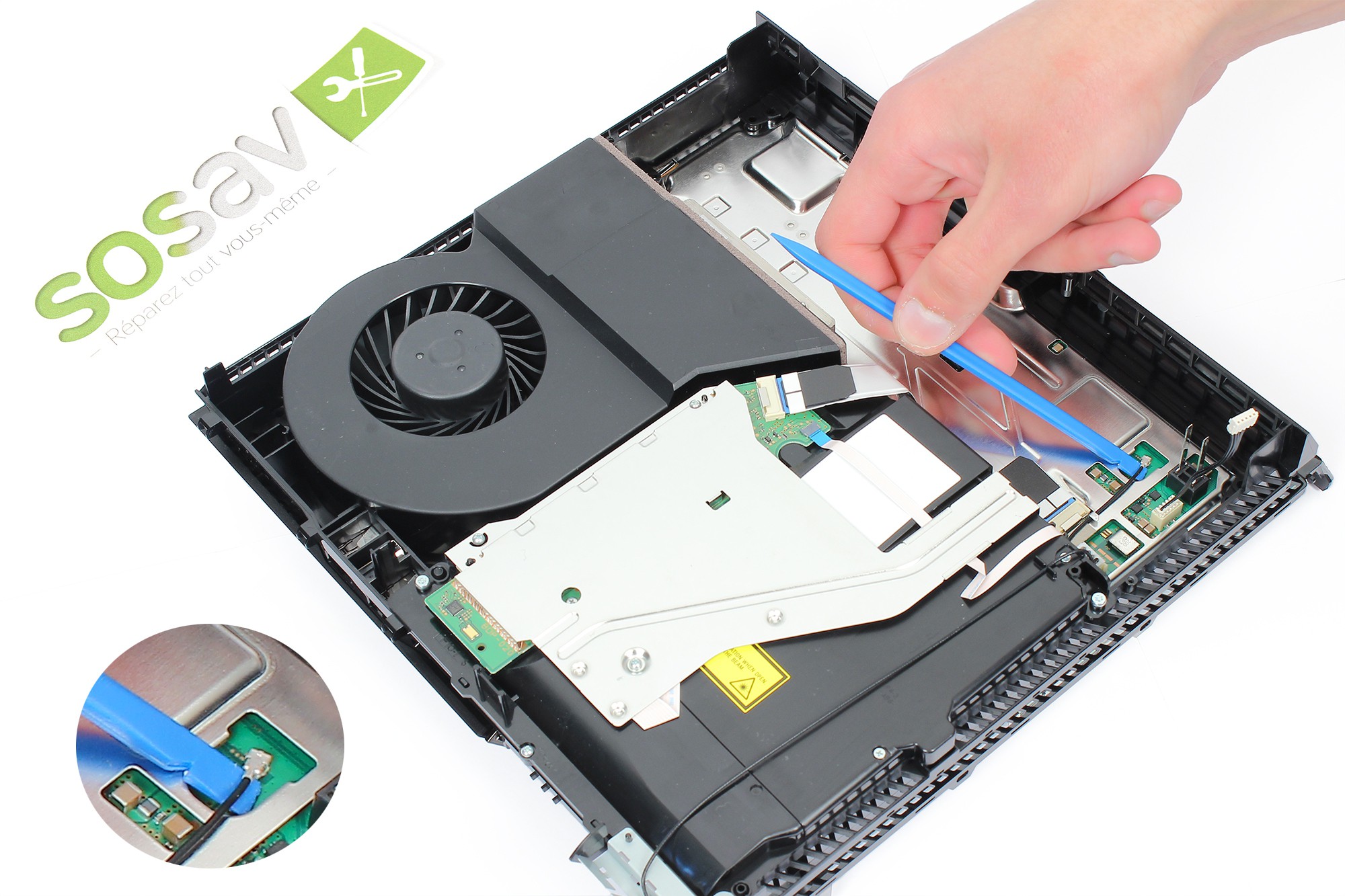

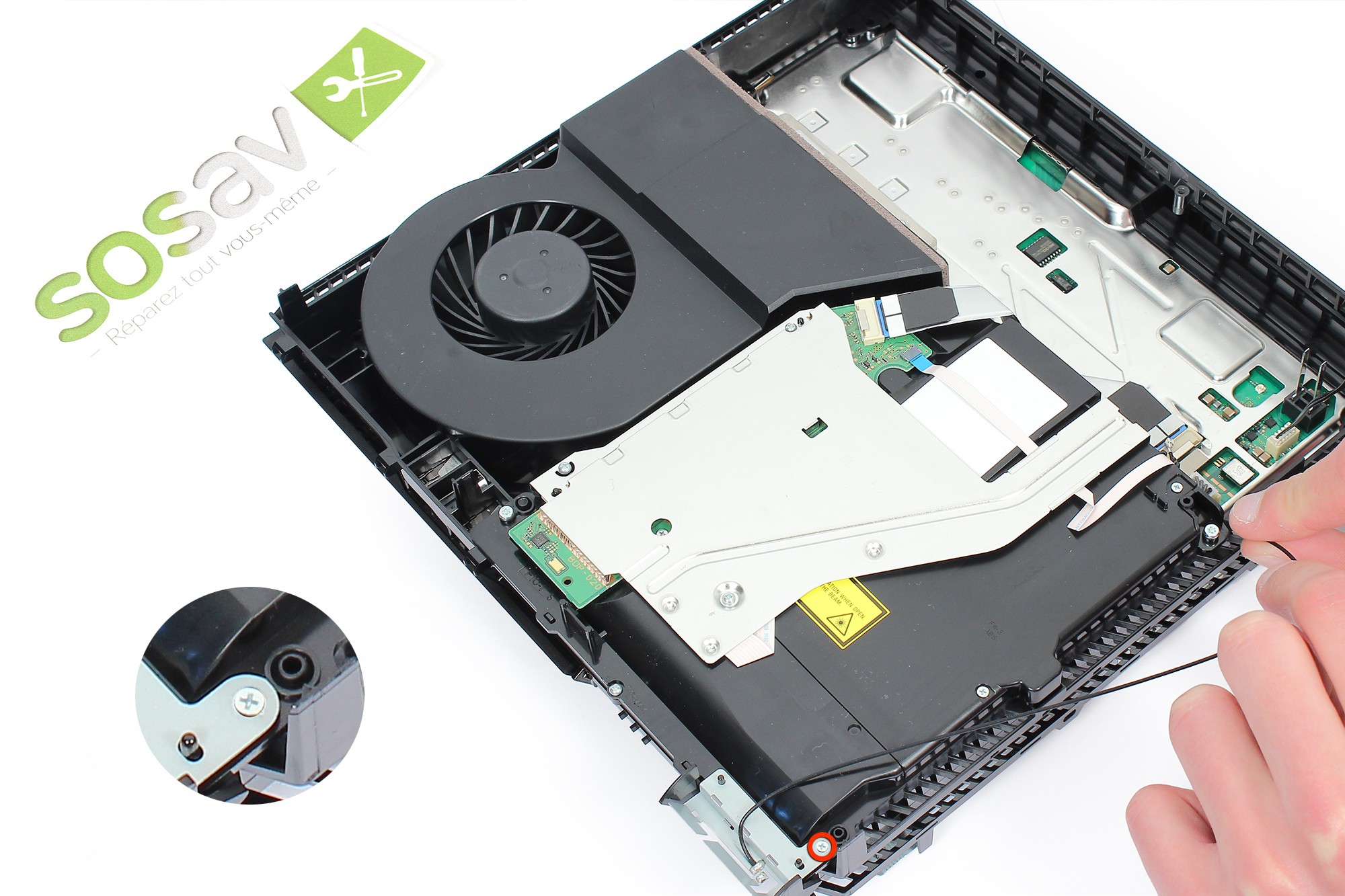

A l'aide d'une spatule, retirez délicatement le connecteur de l'antenne WiFi.
Faites légèrement levier afin de déconnecter ce dernier.
Note : Soyez minutieux lors de la reconnexion de l'antenne WiFi, son connecteur est très fragile !

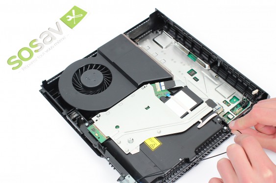

Procédez ensuite au retrait du câble de l'antenne WiFi.
Saisissez ce dernier puis sortez le délicatement de son logement.

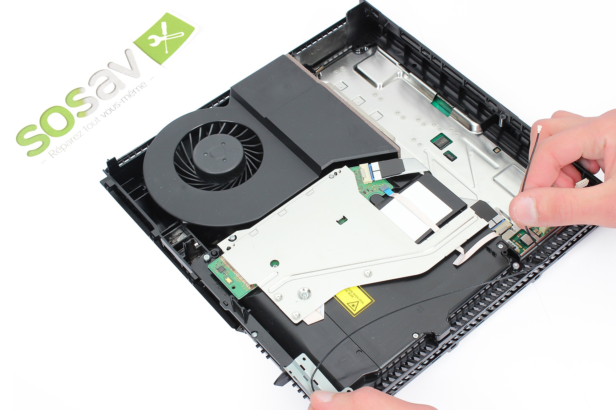

A l'aide d'un tournevis Torx, dévissez la vis maintenant l'antenne WiFi en place.

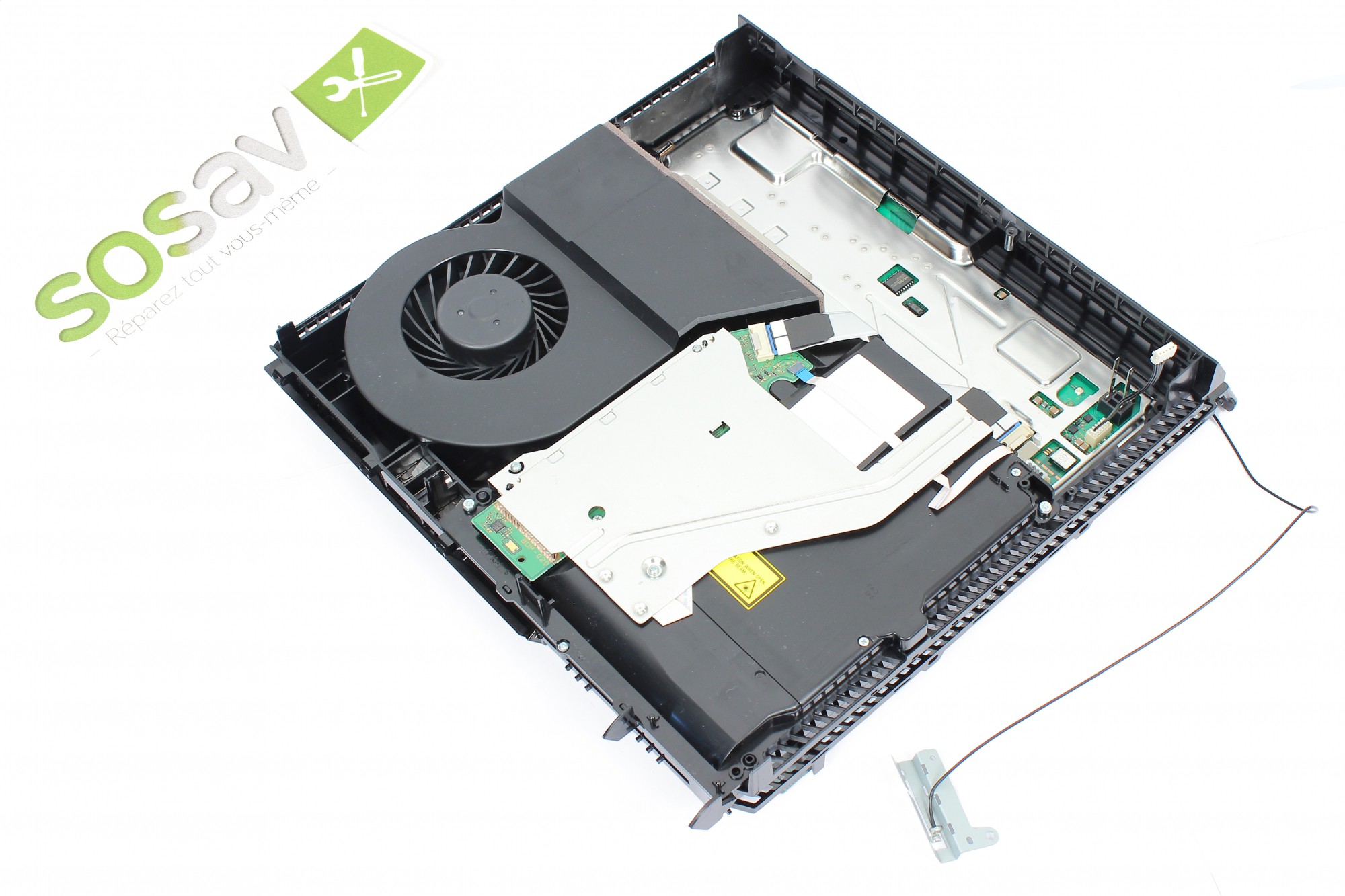

Procédez au retrait et à la dépose de l'antenne WiFi.
L'antenne WiFi de votre PS4 est désormais démontée.
En cas de besoin, vous pouvez procéder à son remplacement par une neuve.
