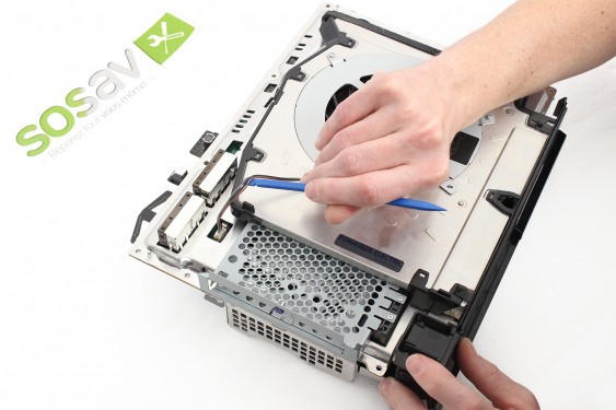

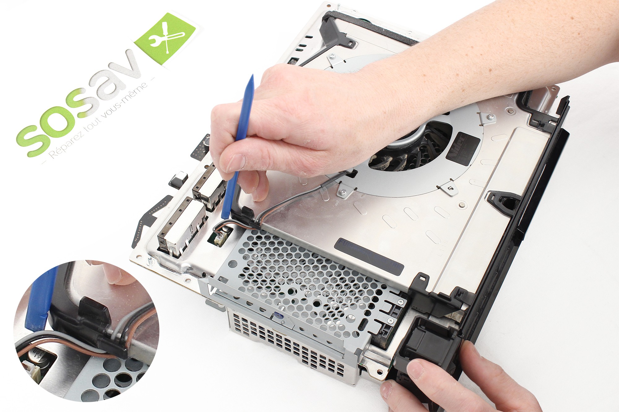

Avec la spatule en nylon, déplacez délicatement le câble du ventilateur de son emplacement.
Ceci afin de lui donner du "mou".

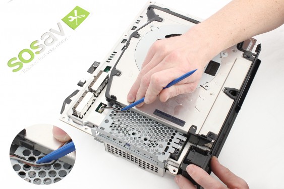

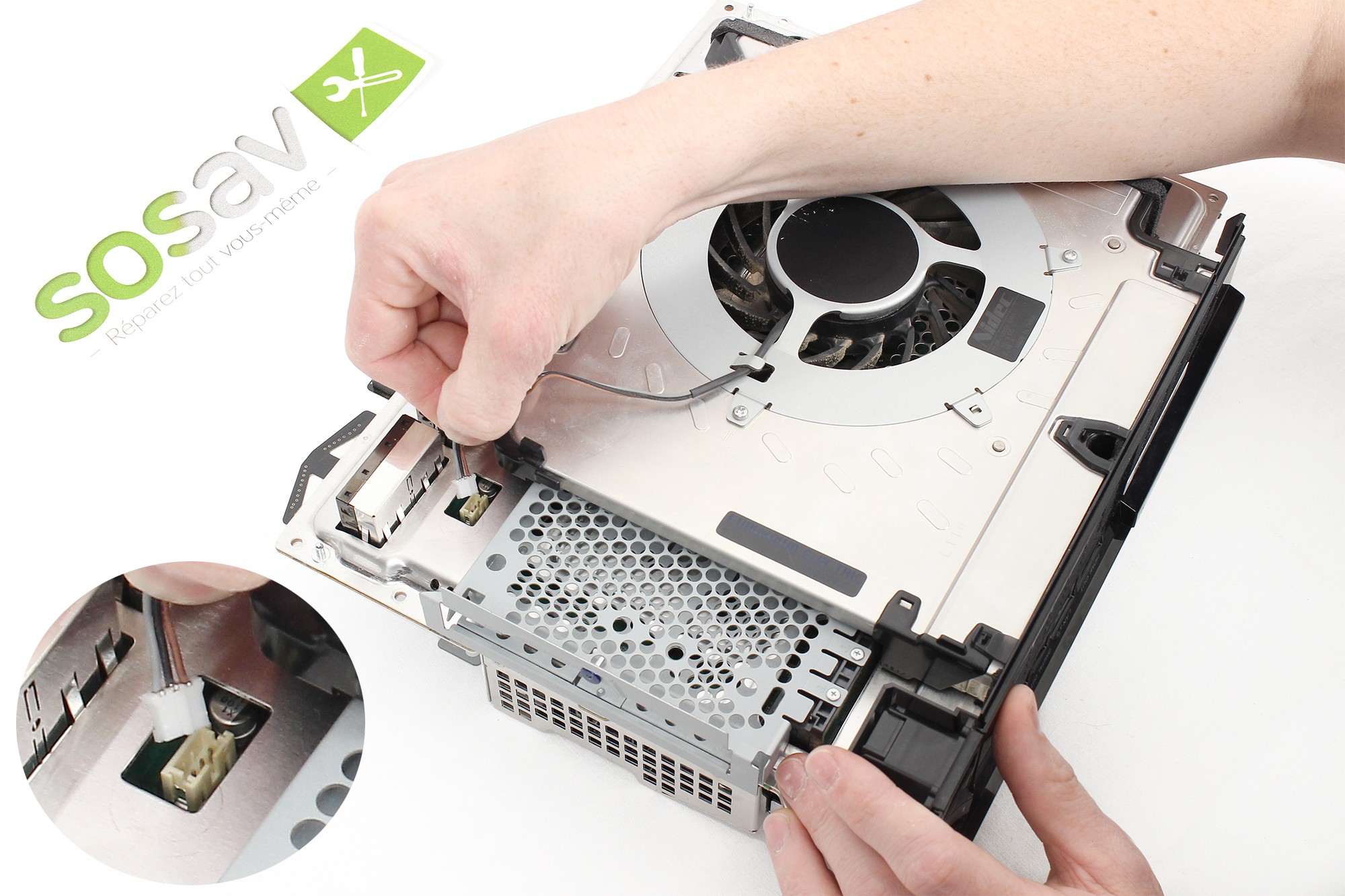

Débranchez la prise d'alimentation du ventilateur.

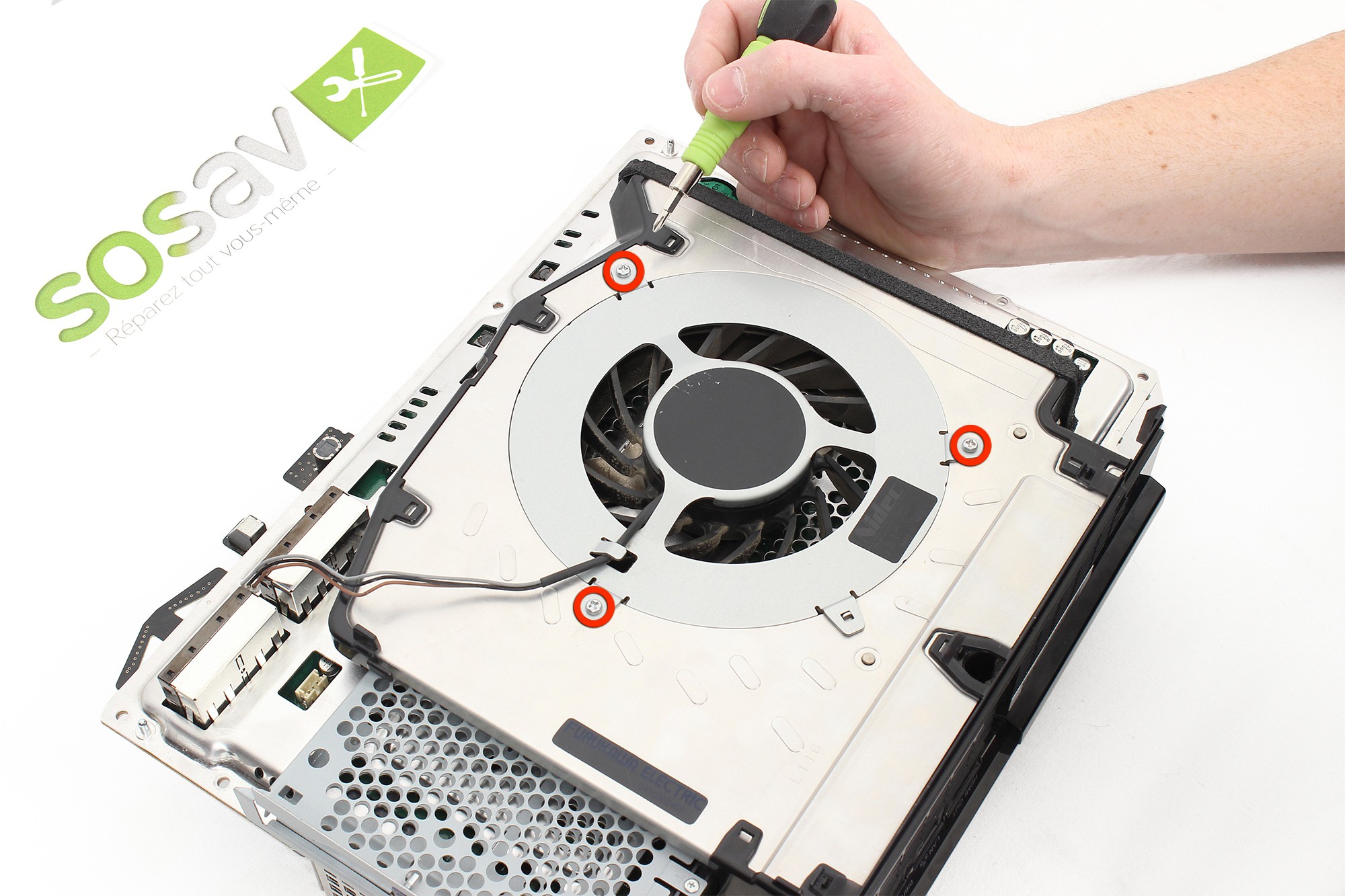

Etape 24

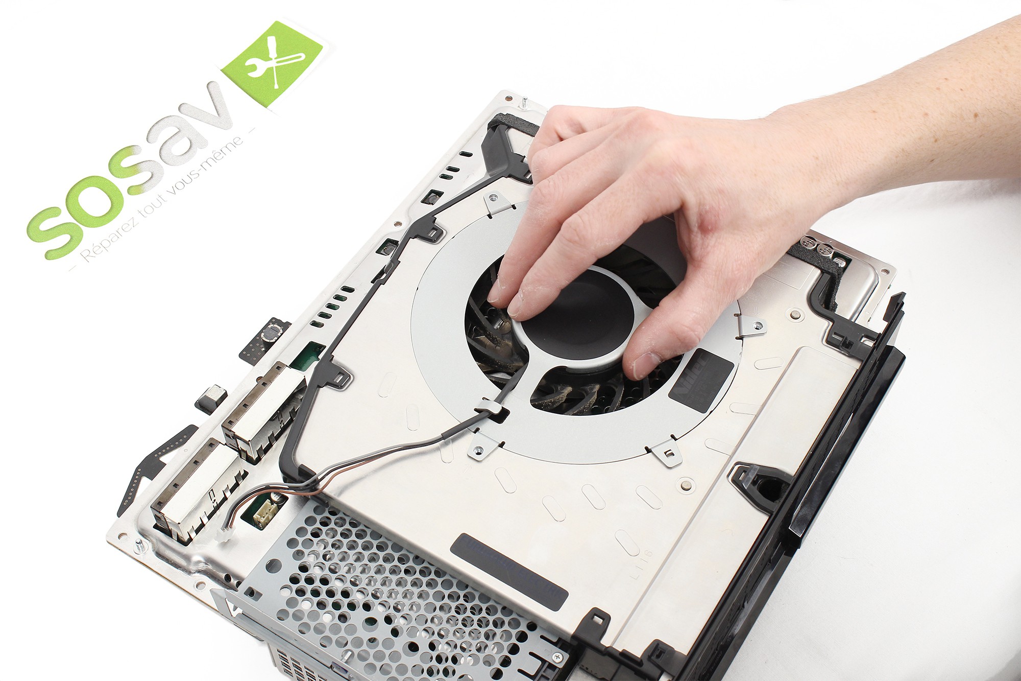

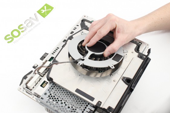

Dévissez les 3 vis cruciformse entourées en rouge sur la photo. Celles-ci retiennent le ventilateur de votre PlayStation 3 au châssis interne.

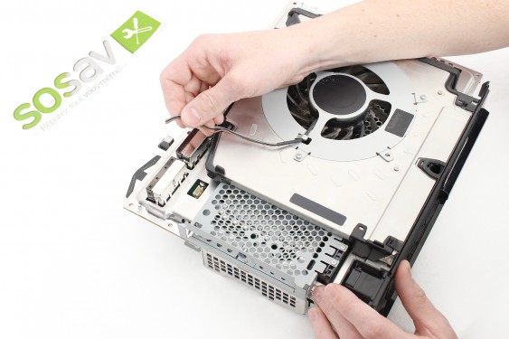

Etape 25

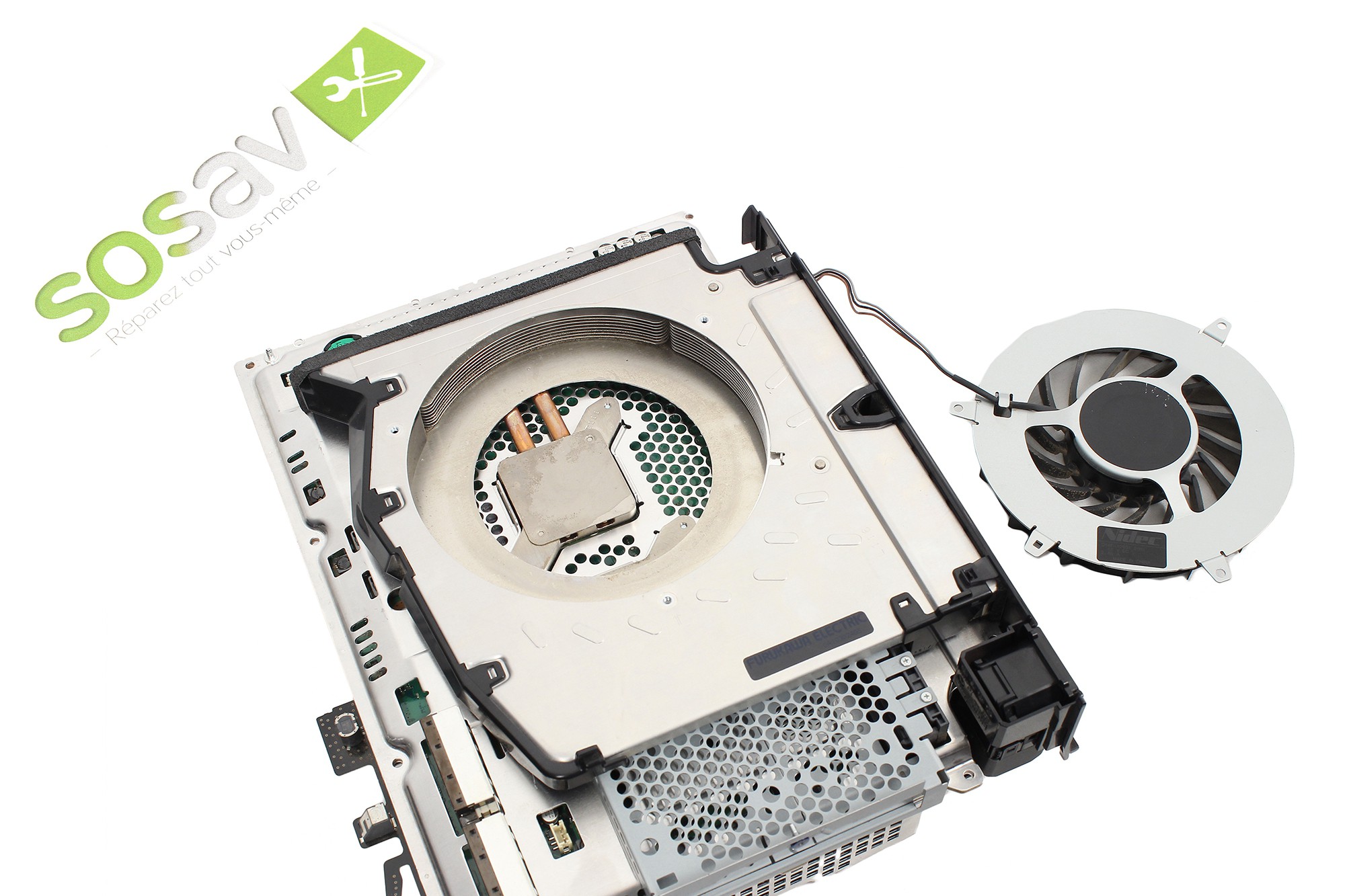

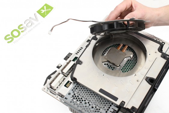

Saisissez le ventilateur, puis soulevez-le délicatement afin de l'extraire de son logement.
Etape 26
Le ventilateur de votre PS3 est désormais démonté.
En cas de besoin vous pouvez procéder au remplacement de celui-ci par un neuf.
