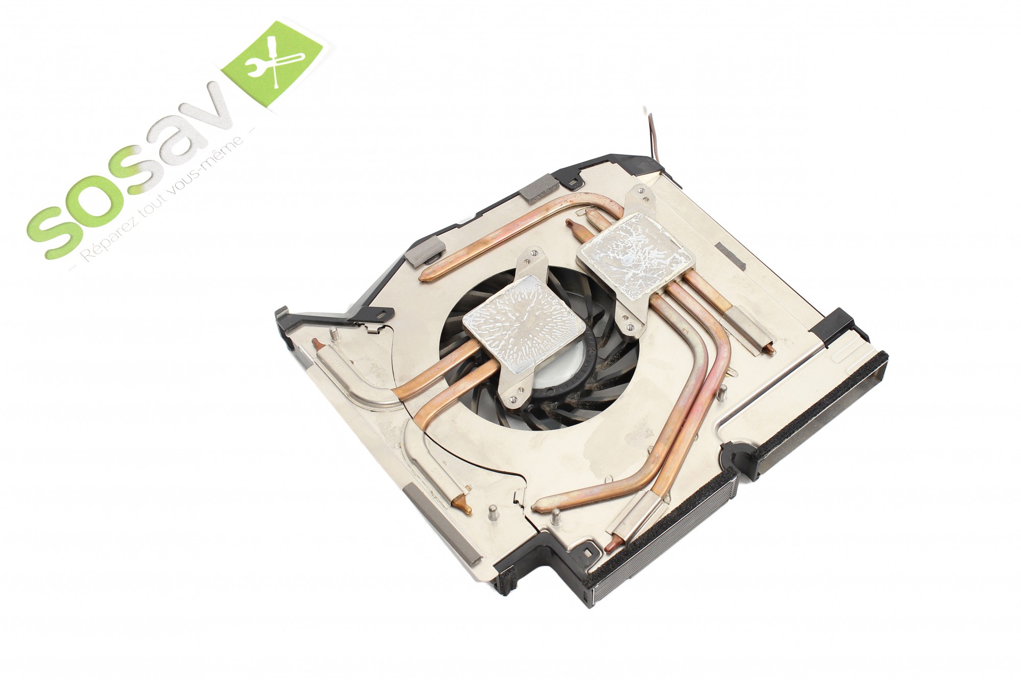

Débranchez la prise d'alimentation du ventilateur.
Etape 34
Dévissez les 4 vis cruciformes entourées en rouge sur la photo.
Celles-ci retiennent le radiateur au châssis interne de votre PS3 Fat.
Etape 35
Retirez la première plaque de renfort avec l'aide de la spatule en nylon.
Etape 36
Puis faite de même avec la seconde plaque.
Etape 37
Soulevez désormais le radiateur afin de l'extraire délicatement de son emplacement.
INFORMATIONS : Il est possible que le radiateur reste collé à cause de la pâte thermique. Dans ce cas, n'hésitez pas à à faire levier à l'aide d'une spatule pour le décoller.
Etape 38
Le radiateur de votre PS3 est désormais démonté.
En cas de besoin vous pouvez procéder au remplacement de celui-ci par un neuf.
Pour remonter votre Playstation 3 Fat suivez ce guide en sens inverse.
