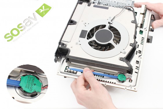

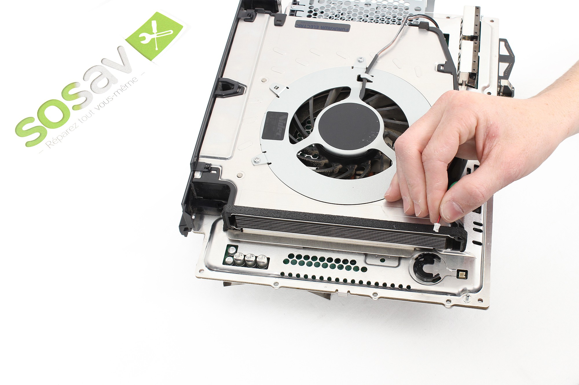

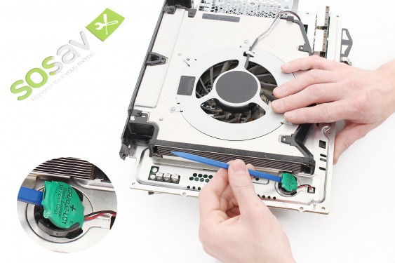

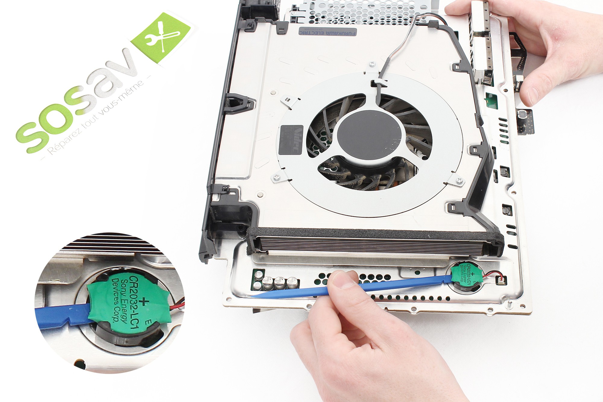

Retournez votre PlayStation 3, puis insérez la spatule sous la pile afin de la sortir de son logement.
Saisissez désormais la pile mémoire, afin de la placer en position verticale.

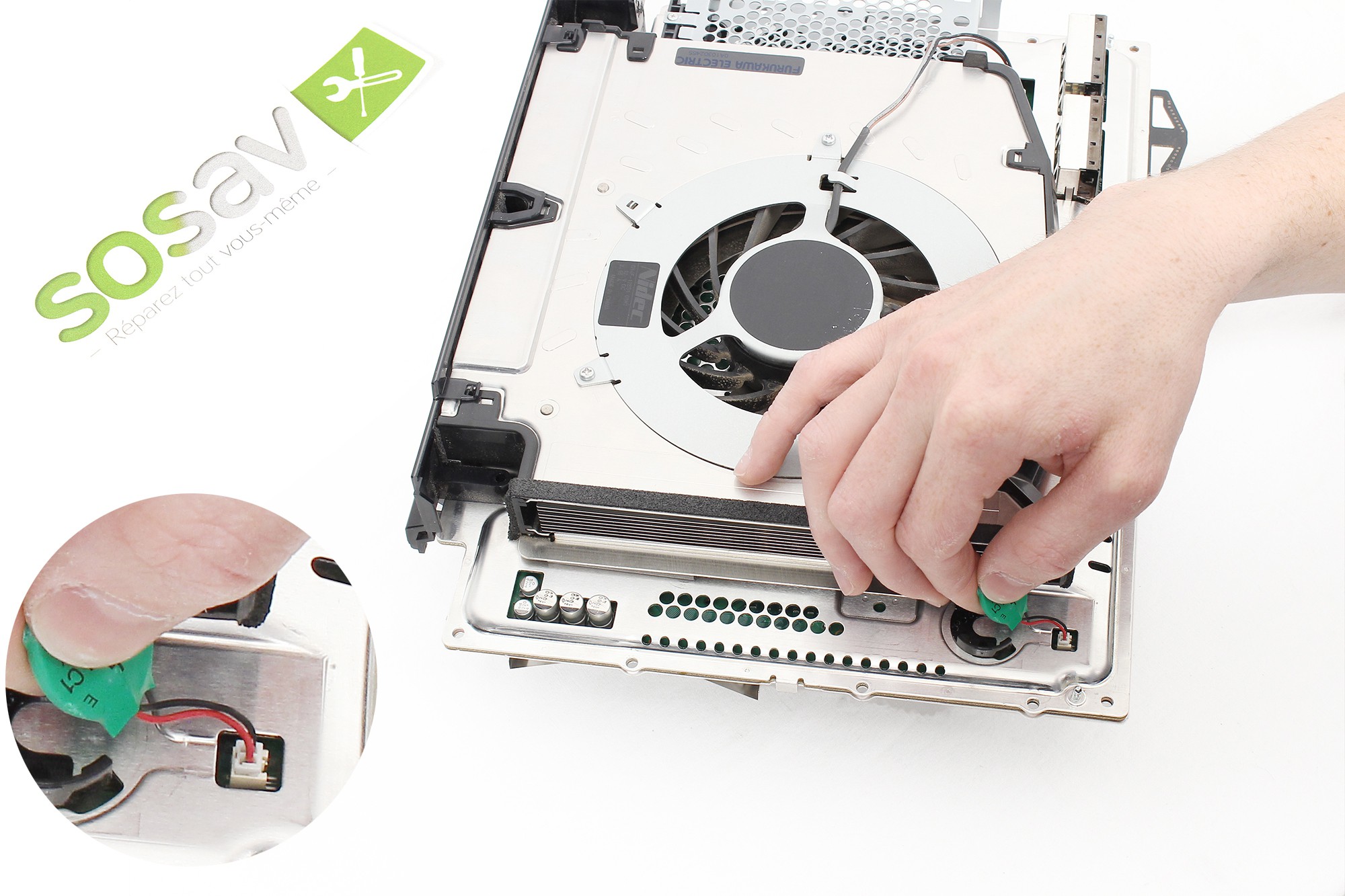

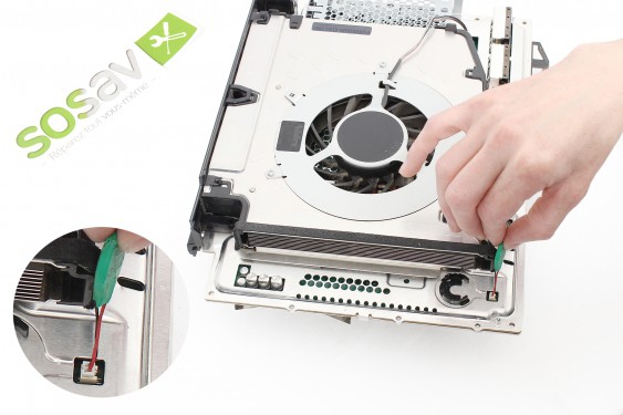

N'essayez pas pour le moment d'ôter complètement cette pile mémoire. Celle-ci est toujours attachée à la PS3 par son câble de connexion.
Etape 24

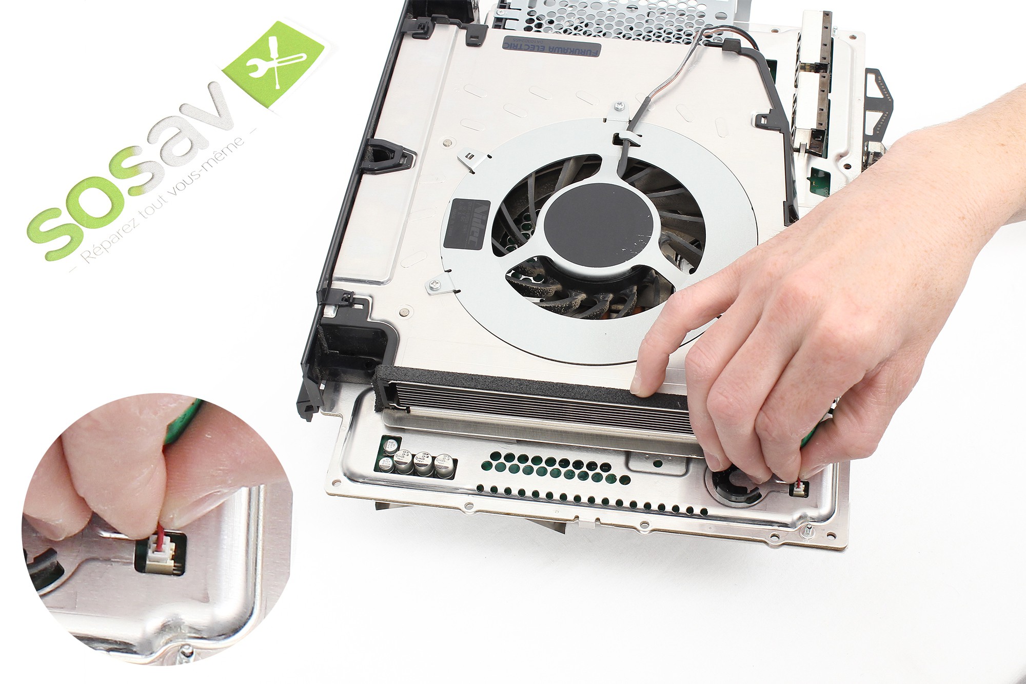

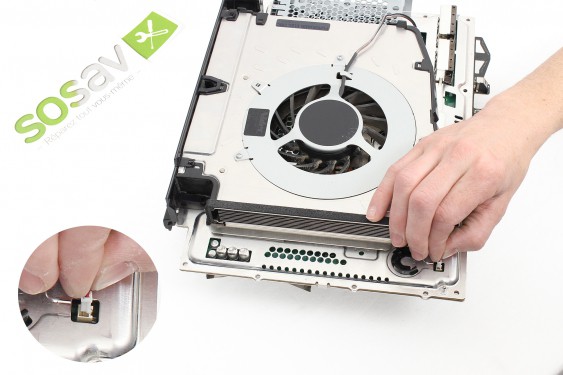

Déconnectez désormais délicatement la pile mémoire de votre PlayStation 3.
Etape 25
La pile mémoire de votre PS3 est désormais démontée.
En cas de besoin vous pouvez procéder au remplacement de celle-ci par une neuve.
