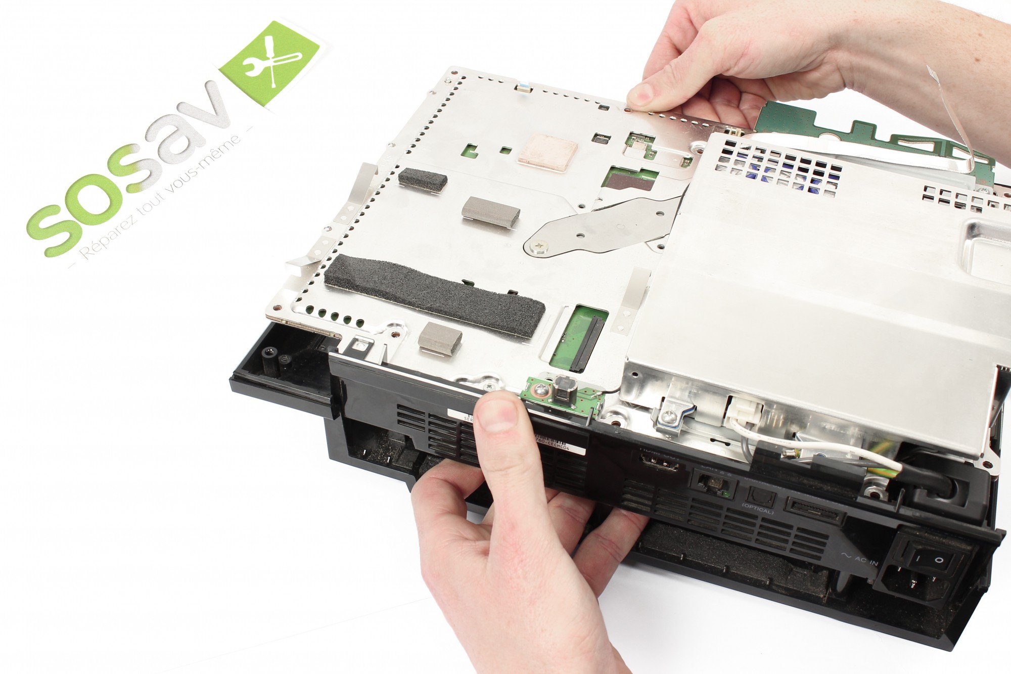

Dévissez désormais les 6 vis cruciformes entourées en rouge sur la photo.
Celles-ci retiennent le châssis interne de votre PlayStation 3 au capot inférieur.
Retirez avec l'aide d'une spatule en nylon, la porte de l'emplacement pour disque dur.
Soulevez le châssis interne (structure métalique) afin de l'extraire entièrement.
Le capot inférieur de votre PS3 Fat est désormais démonté.
