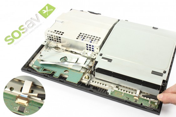

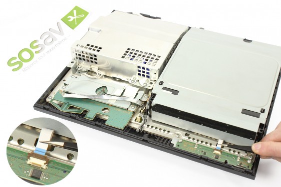

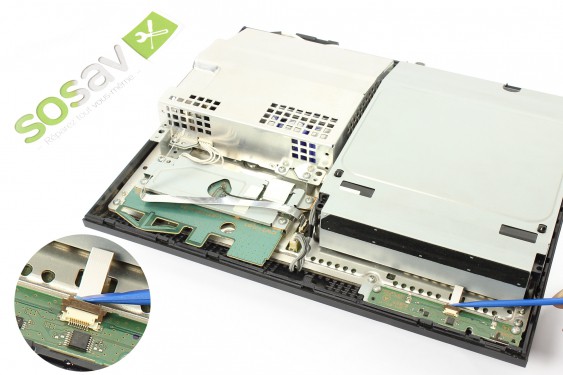

Comme indiqué sur les photos ci-contre, utilisez une spatule en nylon pour délicatement soulever le loquet.

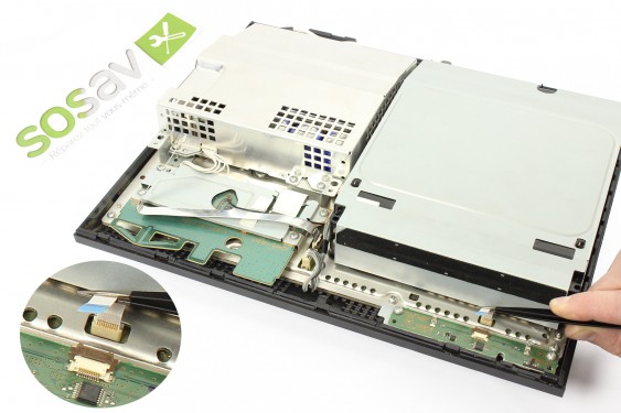

Ceci dans le but de libérer la nappe de connexion de la carte power de votre PS3 Fat.
Avec une pince, venez saisir la nappe, afin de l'extraire du connecteur.

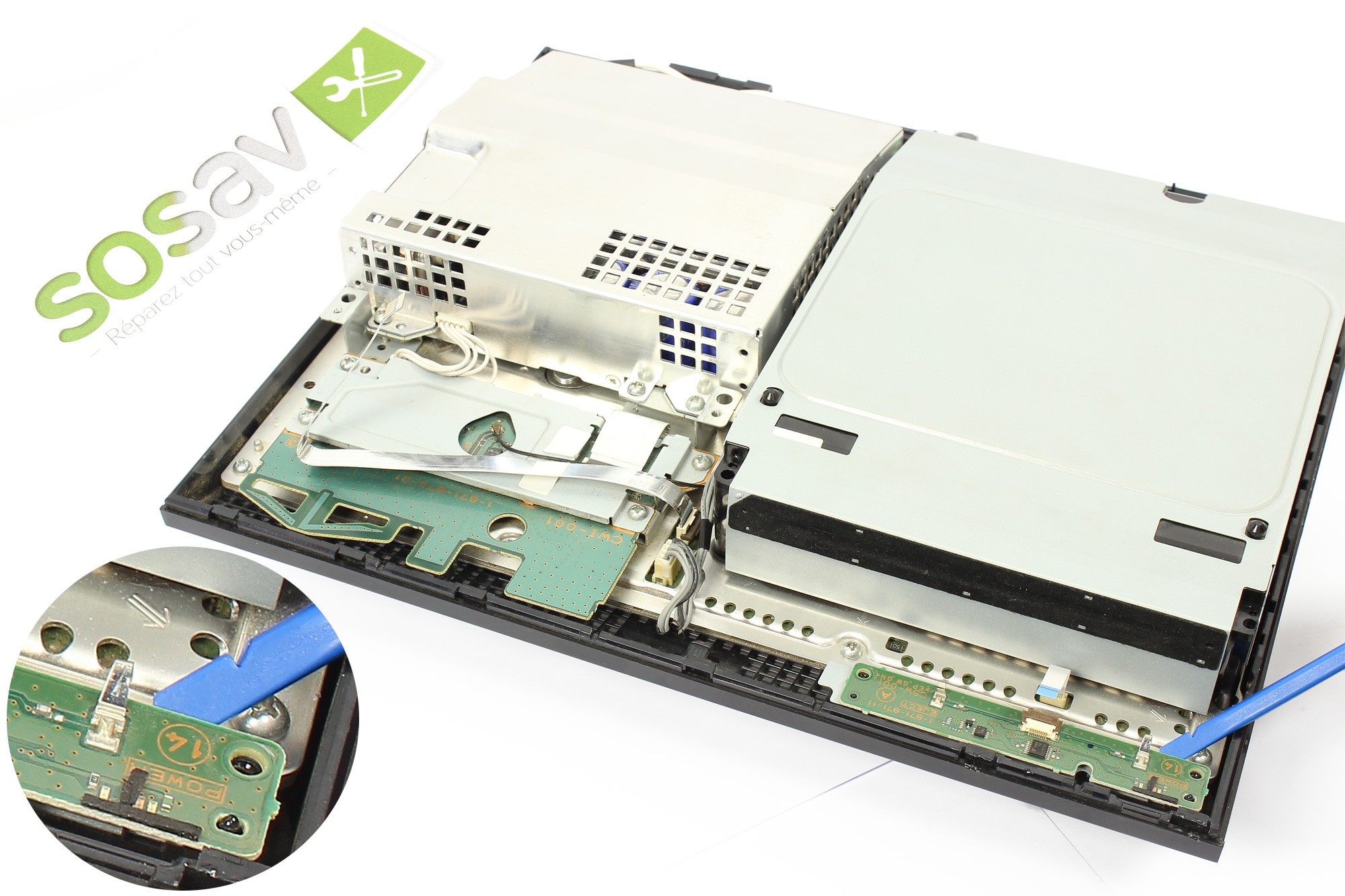

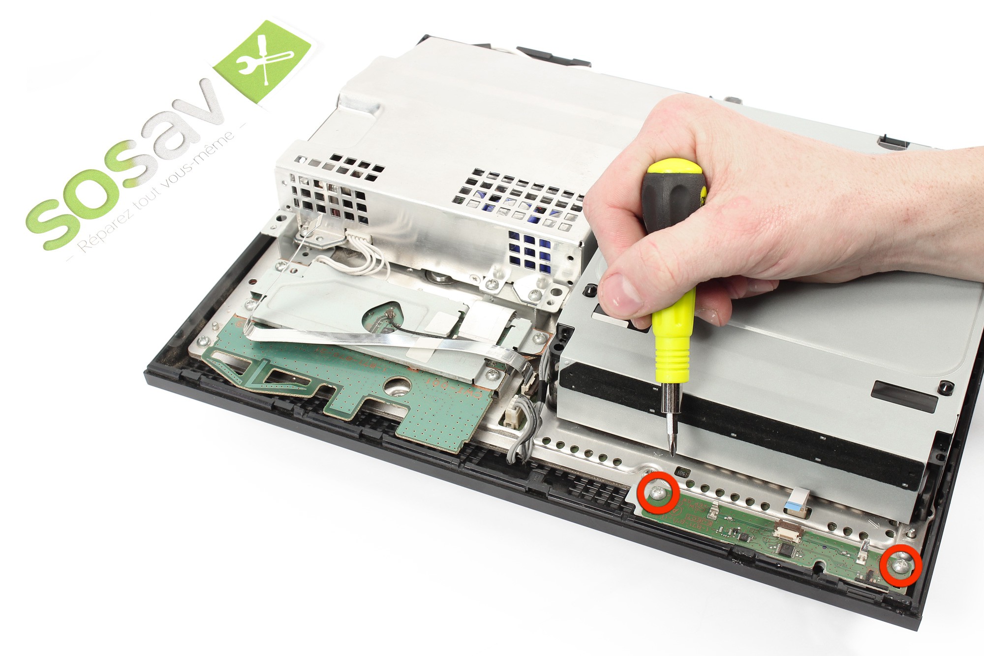

Dévissez les 2 vis curciformes entourées en rouge sur la photo.
Celles-ci retiennent la carte power au châssis interne de votre PlayStation 3 Fat.

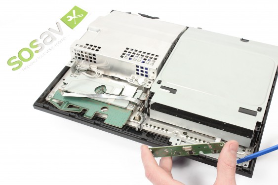

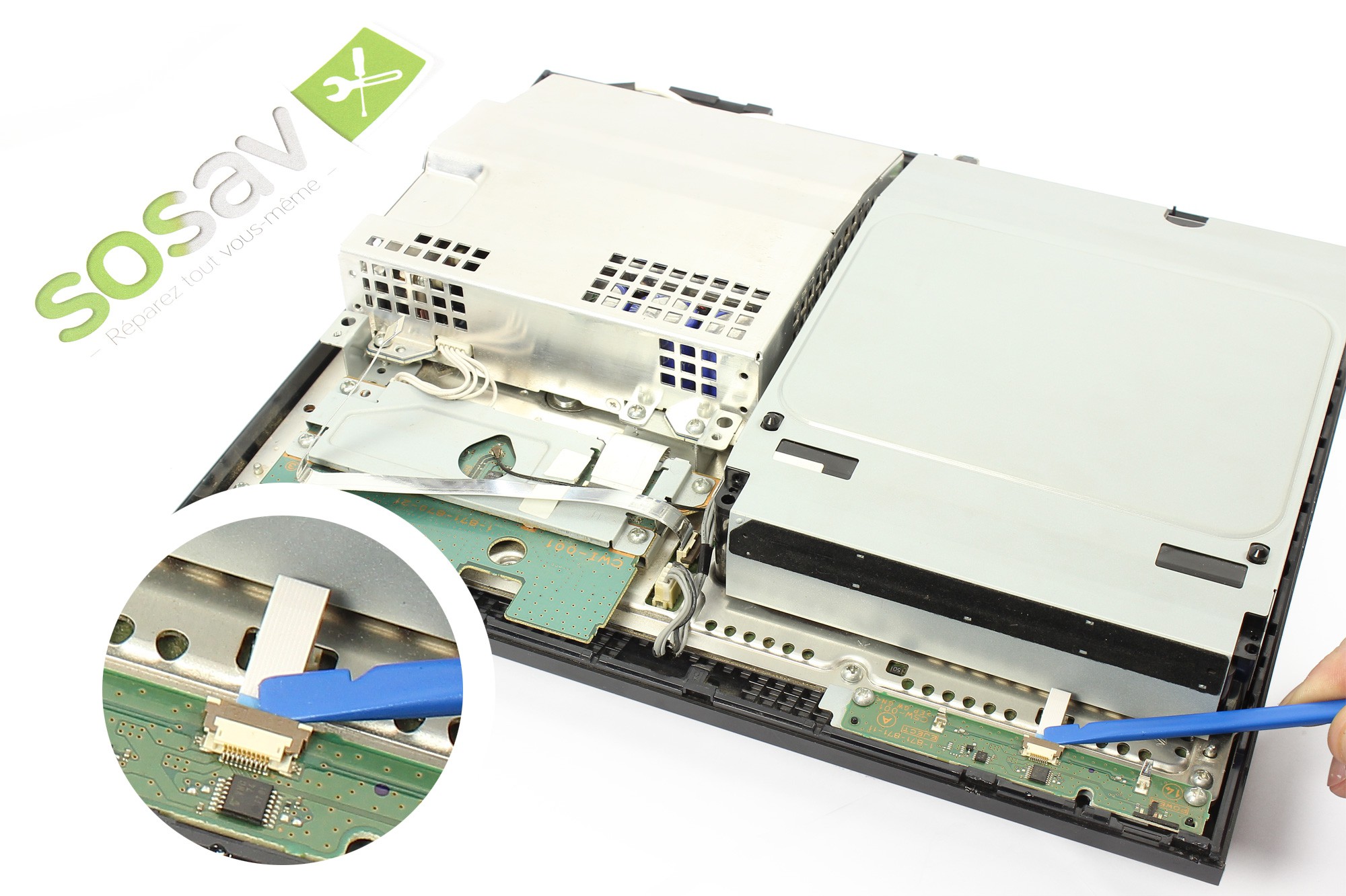

Utilisez une spatule en nylon pour délicatement faire levier sous la carte power.

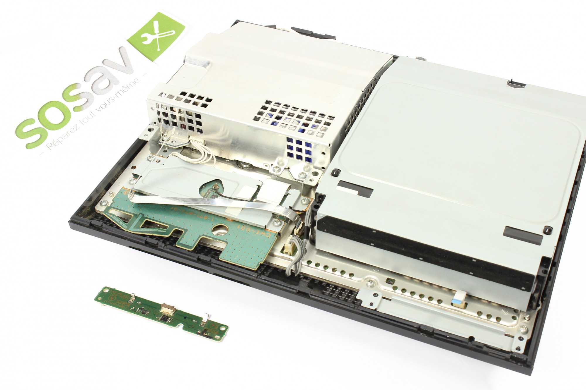

Une fois la carte power de votre PS3 délogée de son emplacement, vous pouvez la saisir pour l'ôter complètement.
Votre carte power d'alimentation est désormais démontée.
En cas de besoin vous pouvez la remplacer par une carte power de remplacement.
