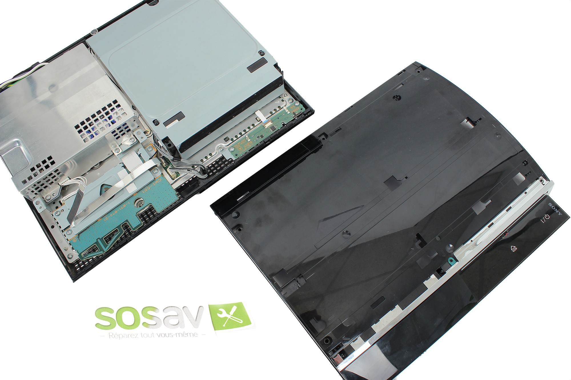

Poussez délicatement le capot vers le bas de la console.
A présent soulever le capot afin de finir de l'extraire
A l'aide d'un tournevis cruciforme, dévissez désormais les 8 vis entourées en rouge sur la photo.
Soulevez désormais le capot supérieur, afin de l'extraire de la PlayStation 3.
N'essayez de l'ôter complètement à ce moment. Celui-ci est encore maintenu par la nappe de connexion du lecteur de cartes mémoire.
A l'aide d'une spatule en nylon, faites délicatement levier afin de soulevez le loquet retenant la nappe de connexion du lecteur de cartes mémoire dans son connecteur.
A présent, sortez la nappe de son connecteur.
Pour ceci, tirez délicatement sur la nappe. Aucune résistance ne doit se faire sentir.
Le capot interne de votre PlayStation 3 est désormais démonté.
En cas de besoin, vous pouvez procéder à son remplacement par un neuf.
